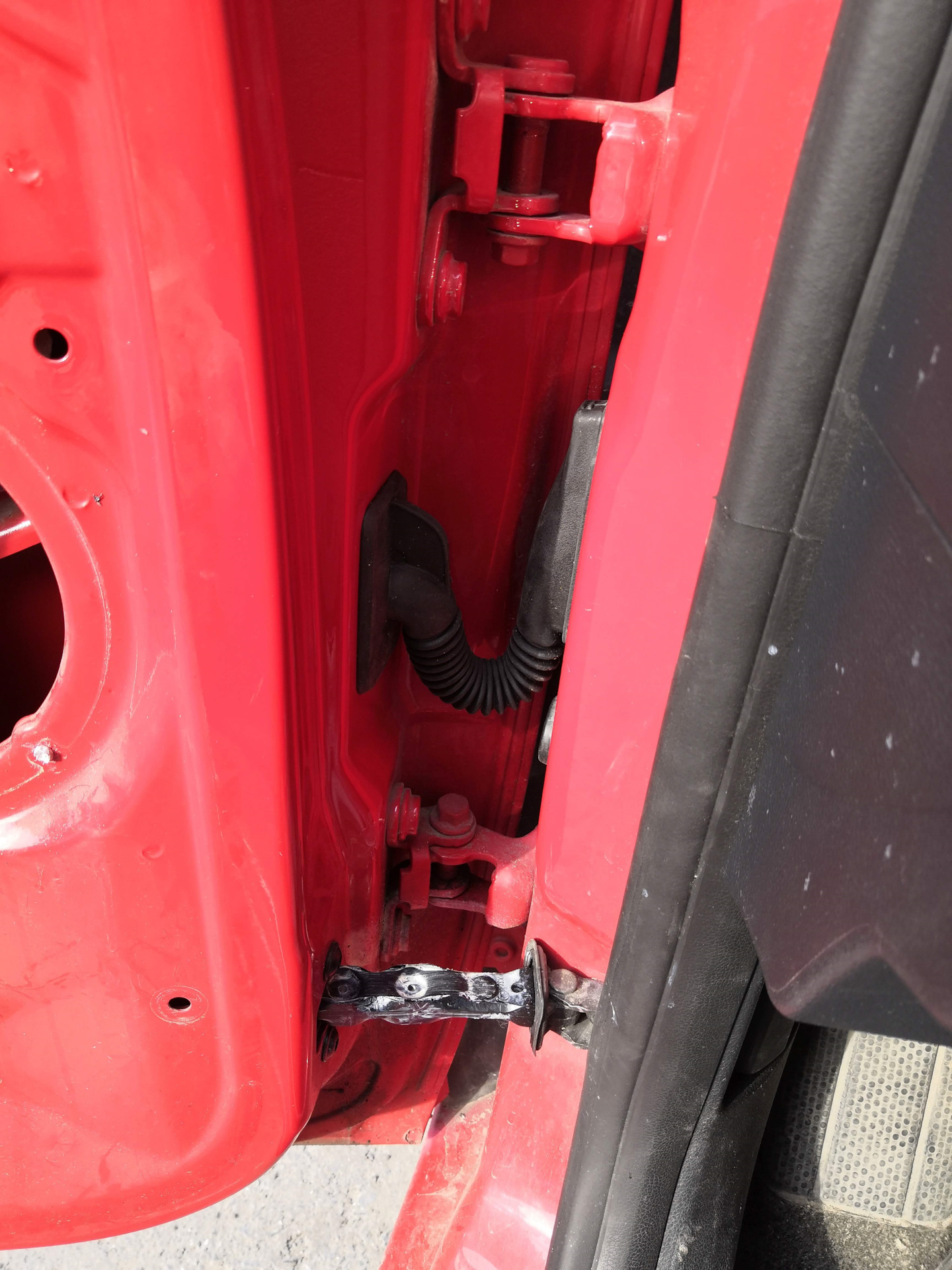

Надоел постоянный ремонт жгута проводов передних дверей… и вот настал тот момент, когда пора насовсем забыть про эту проблему путем замены гофры. Естественно в первую очередь начал мониторить разборки Рапидов. Но эти гофры отдельно не продают, они идут вместе с косой.
Ребят, у меня возник вопрос, подойдёт ли коса от Рапид на фабию? Вроде должно быть все аналогично… например под этим 5JH971120S номером.
Кто, что думает по этому поводу? А может у кого-то есть эти гофры для продажи?

Так гофра отдельно продаётся новая. На крайняк на али есть
Где-то встречал, что она перегибается, поэтому рассматриваю оригинал. Отдельно покупать оригинальную примерно 2,5т.р. стоит. За эти деньги и даже дешевле весь жгут б/у взять можно

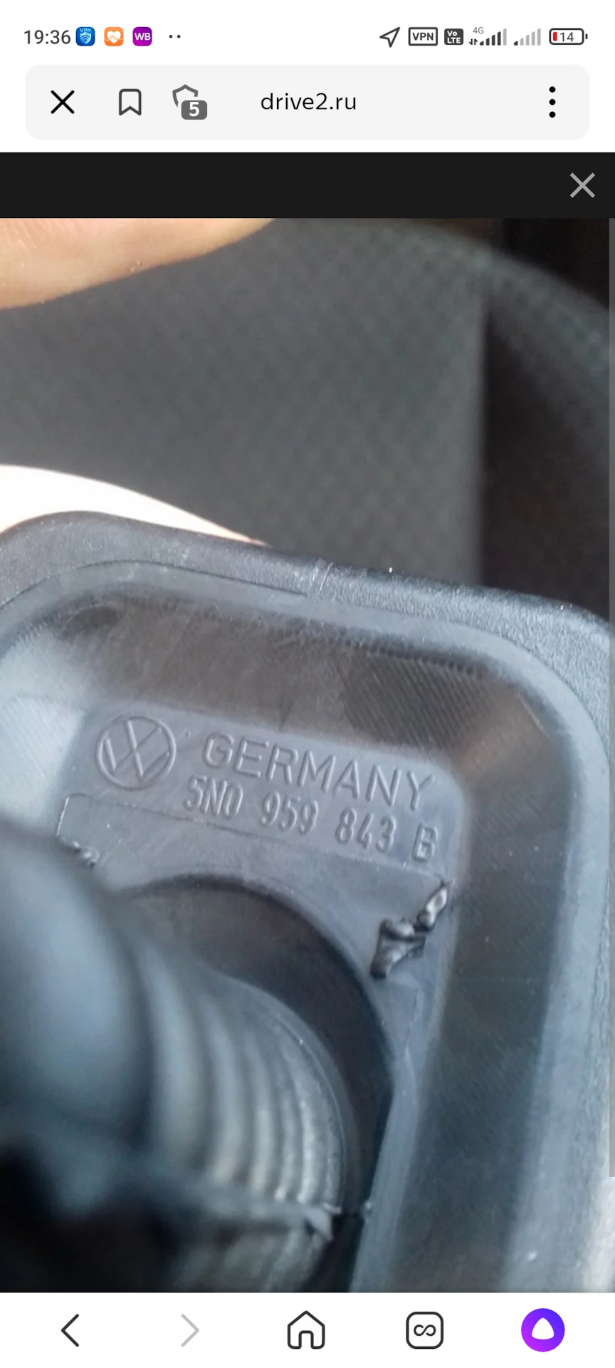

Ссылкой не поделитесь? В поиске на али что только не вводил, не находит.
423,87 руб. 50%OFF | Боковая пластина автомобильной двери, нарезка резьбы, оболочка двери, оболочка для Tiguan Jetta Santana 5N0 959 843 5N0959843B
a.aliexpress.com/_9vRTbb

Брал не у это продавана. В 2020 обошлась в 400р и бесплатная доставка. У этого продавца почему-то доставка платная. Поищите может и дешевле найдете, но главное на али это читать отзывыы
