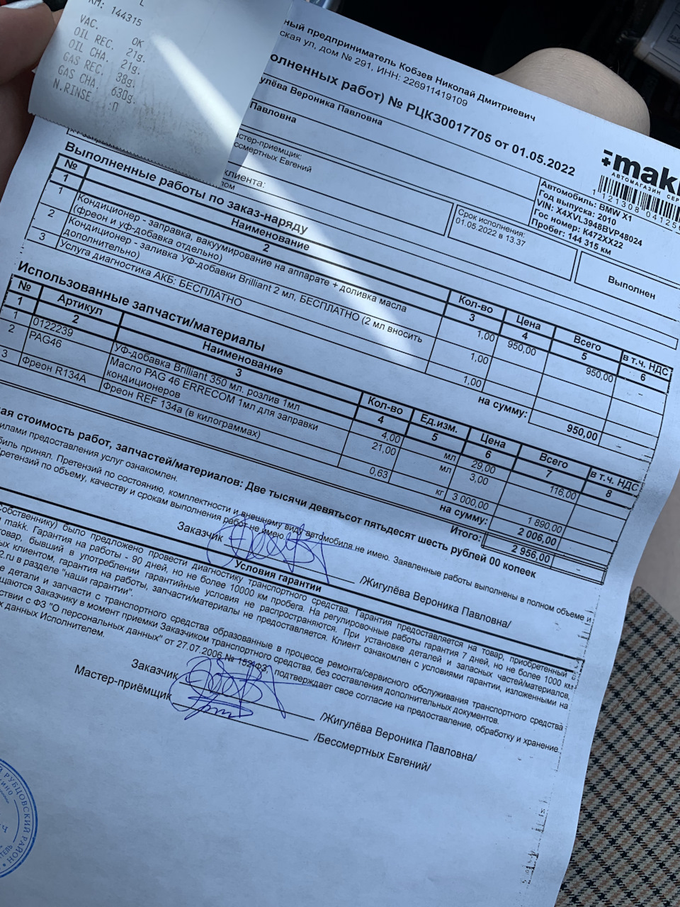

Запчасти на фото: 052022B
Ну что нагрянула жара +29, а это значит «здравствуй кондей»Включила, а там воздух с Ташкента, на улице по-моему ветер по прохладней был.Записалась на обслуживание, вдруг фреон вытек.Сегодня съездила к мастеру, оказалось нет ни грамма, а ведь в прошлом году только заправляла, вообщем сделали диагностику, чтоб исключить утечку, оказалось всё окей, в итоге заправили, теперь живем и радуемся.

Так не бывает, куда-то он делся? Если у меня стоит фреон в системе то он там, и не куда не уходит. Надо искать утечку в противном случае он опять уйдёт.
Такой же вопрос я задавала мастеру.На что мне он ответил, диагностика показала-в системе нет никаких проблем, соответственно и утечек. Посоветовал посмотреть состояние фильтра в салоне
Странный "мастер". Не мог газ за год весь куда то испариться. Надо искать его лазейку.
