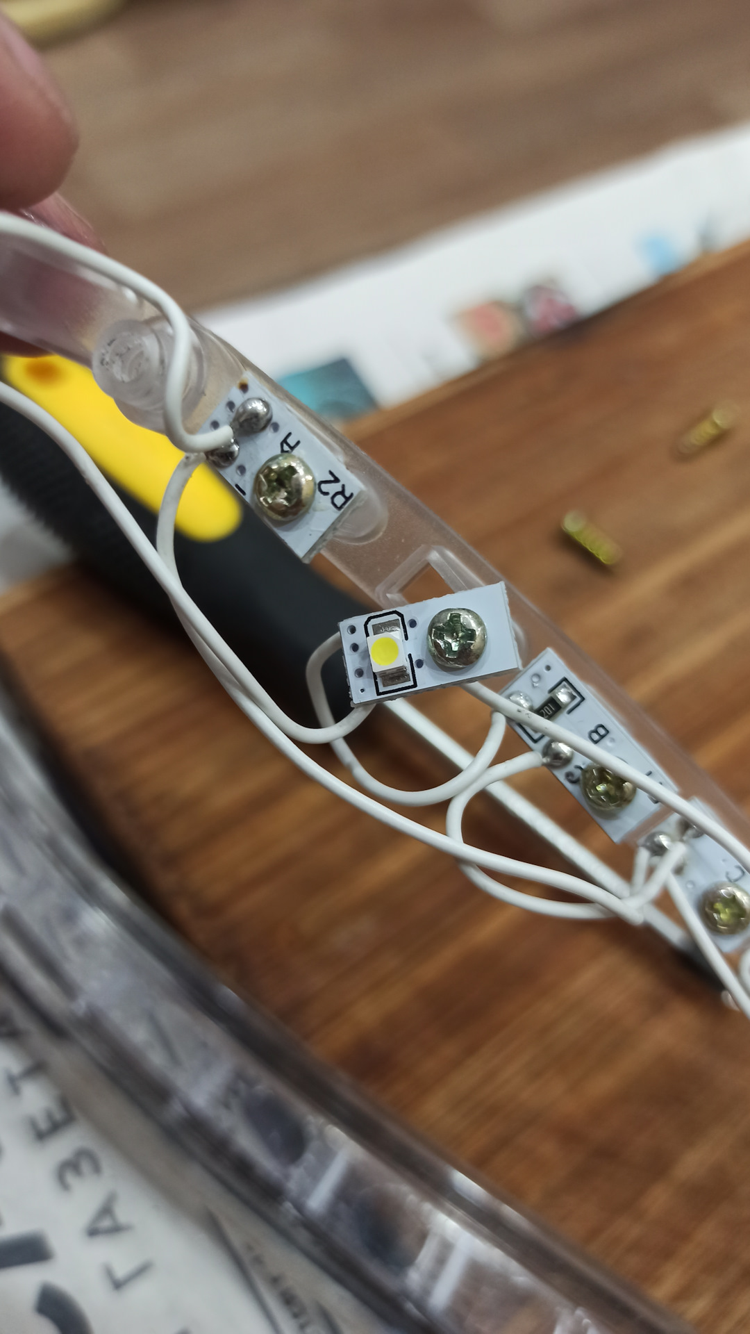

В процессе эксплуатации квадра в зимний период вылезла одна неприятность, которая особо на саму эксплуатацию не влияла — перегорели 6 диодов в правом ДХО.
Вроде и не критично, но вид был как у чувака с фофаном.
В общем было принято решение ждать тепла и потом браться за ремонт.
Как в наши края пришла устойчивая теплая погода, сразу же принялся за восстановление ДХО.

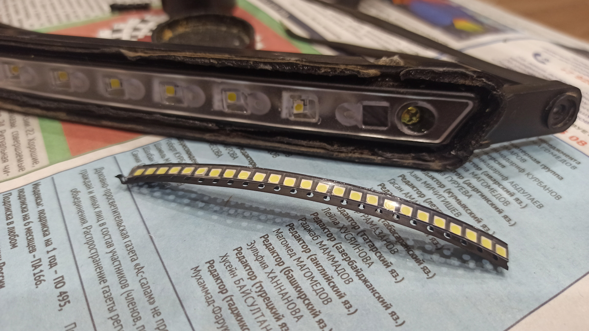

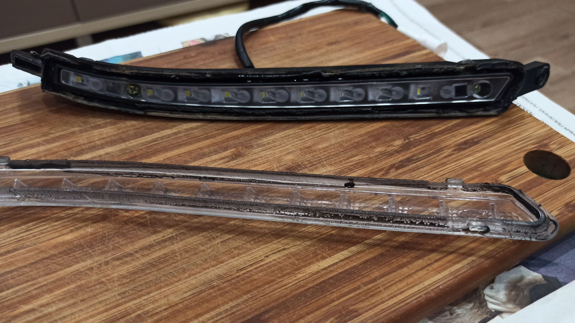

Сняв фару с квадра и ее досканального изучения стало понятно, что стекло сидит на герметике и на защелках. Не долго думая "разогрел" ее в духовке и располовинил.
Далее все до безобразия просто. Выпаял не рабочий светодиод и с ним в магазин радиодеталей. В наличии у них такие были по цена 3 рубля штука. Сразу же взял, как говорится, на всякий пожарный, 30 штук.
Далее тупо перепаиваем мертвые на новые диоды и собираем фару обратно, предварительно все также нагрев ее в духовке.

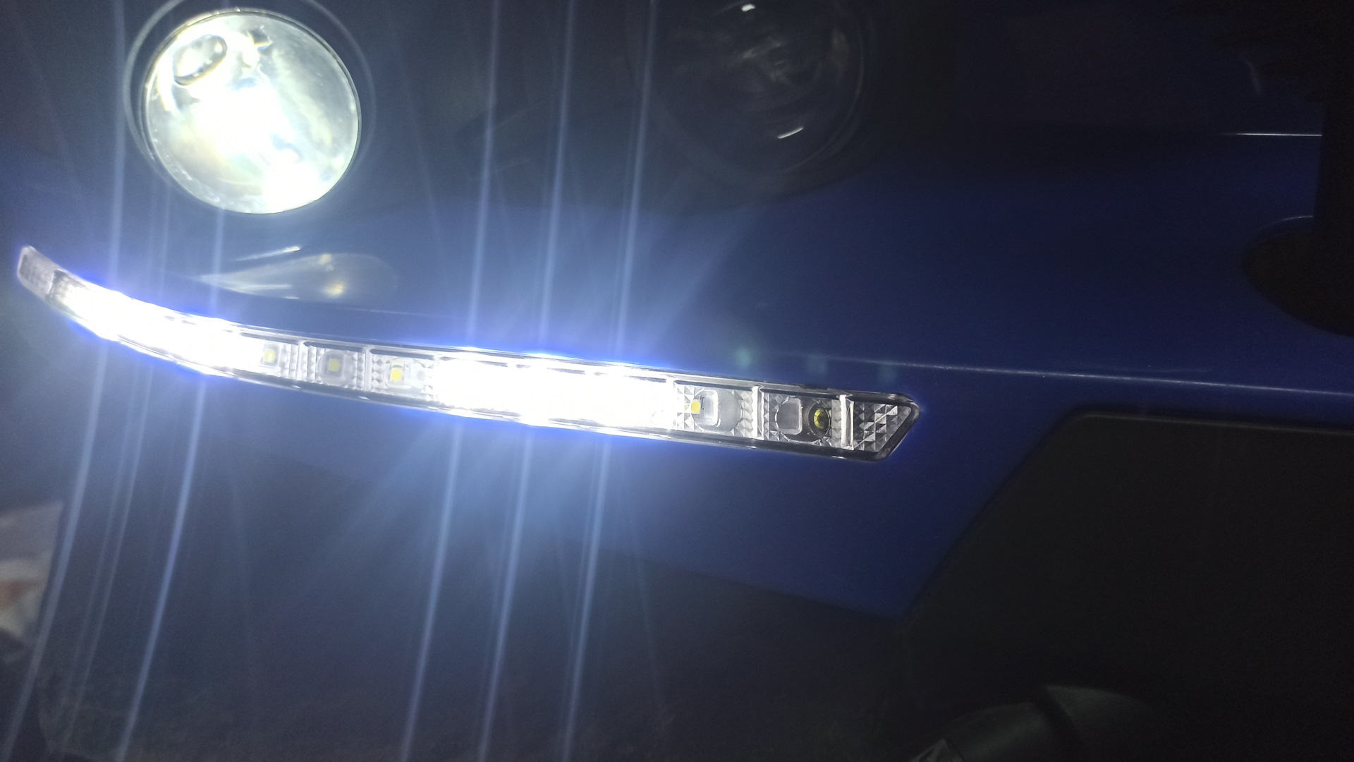

Нк и после сборки устанавливаем на квадр и радуемся, что все светит как надо и должно.

Добрый вечер, подскажите маркировку светодиодов
Добрый. Не подскажу. Выпаял старый и с ним ездил в магазин радиодеталей. Там мне и подбирали, номерок нового даже не удосужился спросить.
