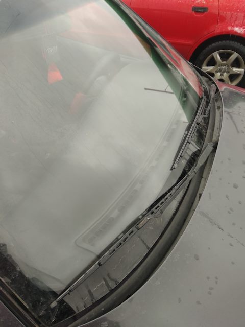

Всем доброго времени суток. Вчера в поездке заметил одну функцию. При включении паузы дворников(а она у меня регуллируется, лапка от омеги) если нажать на педаль тормоза то дворники начинают постоянно работать, при отпускании педали опять с паузой. Удобная функция которая повышает безопасность. Но вот на обратном пути почему то эта функция уже не работала. Пробовал на разной скорости и паузу вкл выкл. Наверное просто её надо как то включить. Поделитесь инфой пожалуйста
