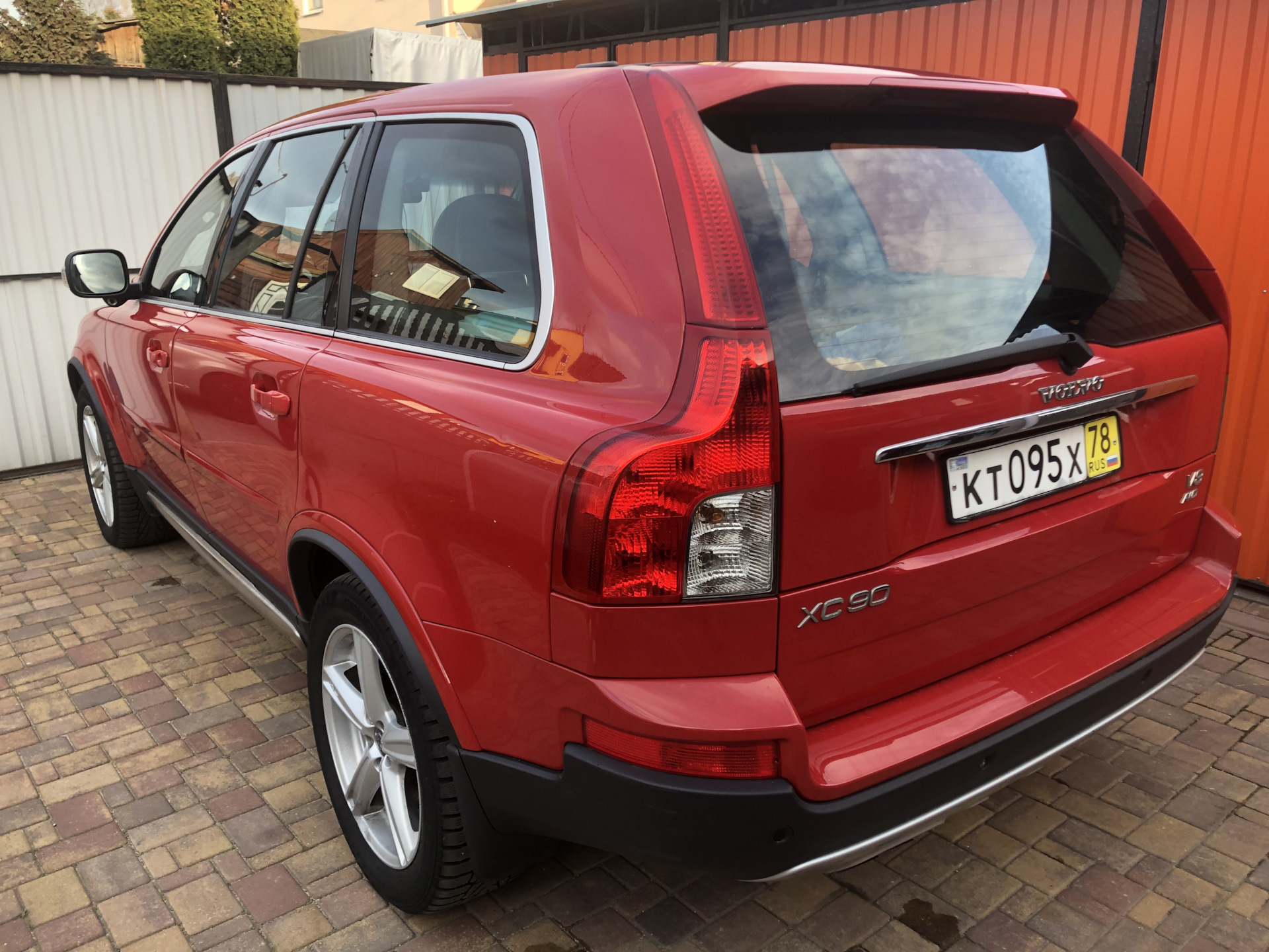

Для прохождения техосмотра в Беларуси нужно снять тонировку со всех стекол.
Буду ездить как в аквариуме.
Снимал тонировку сам. Ей 14 лет скорее всего и она с дилера…
Мои наблюдения: старую тонировку надо снимать с нагревом феном, тогда получилось без клея на стекле. На другой машине снимал свежую, там было без фена удачно.
Мыльная водичка с ютуба — туфта 😄
p.s. Тонировочный клей со стекла легко убирает антидождь!
