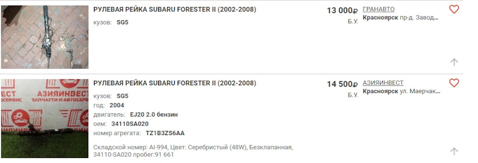

Глянул в интернетах, новый китай в районе 6000 ₽
Доверия этот экземпляр мне не внушал. Быть может перепресовать свой старый ? 🤔 Тоже сомнительно. Поэтому решил купить контракт, по бичу, по субаринному ✨

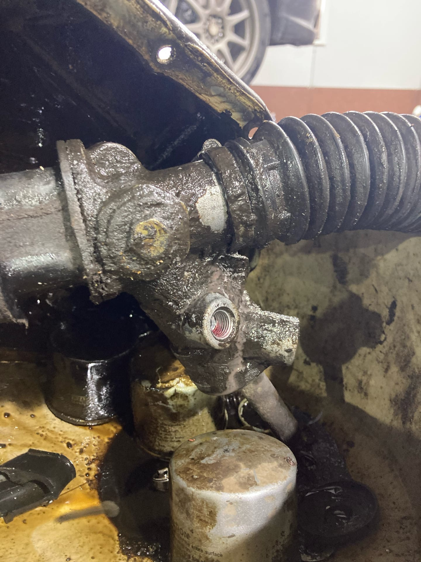

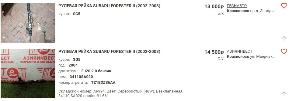

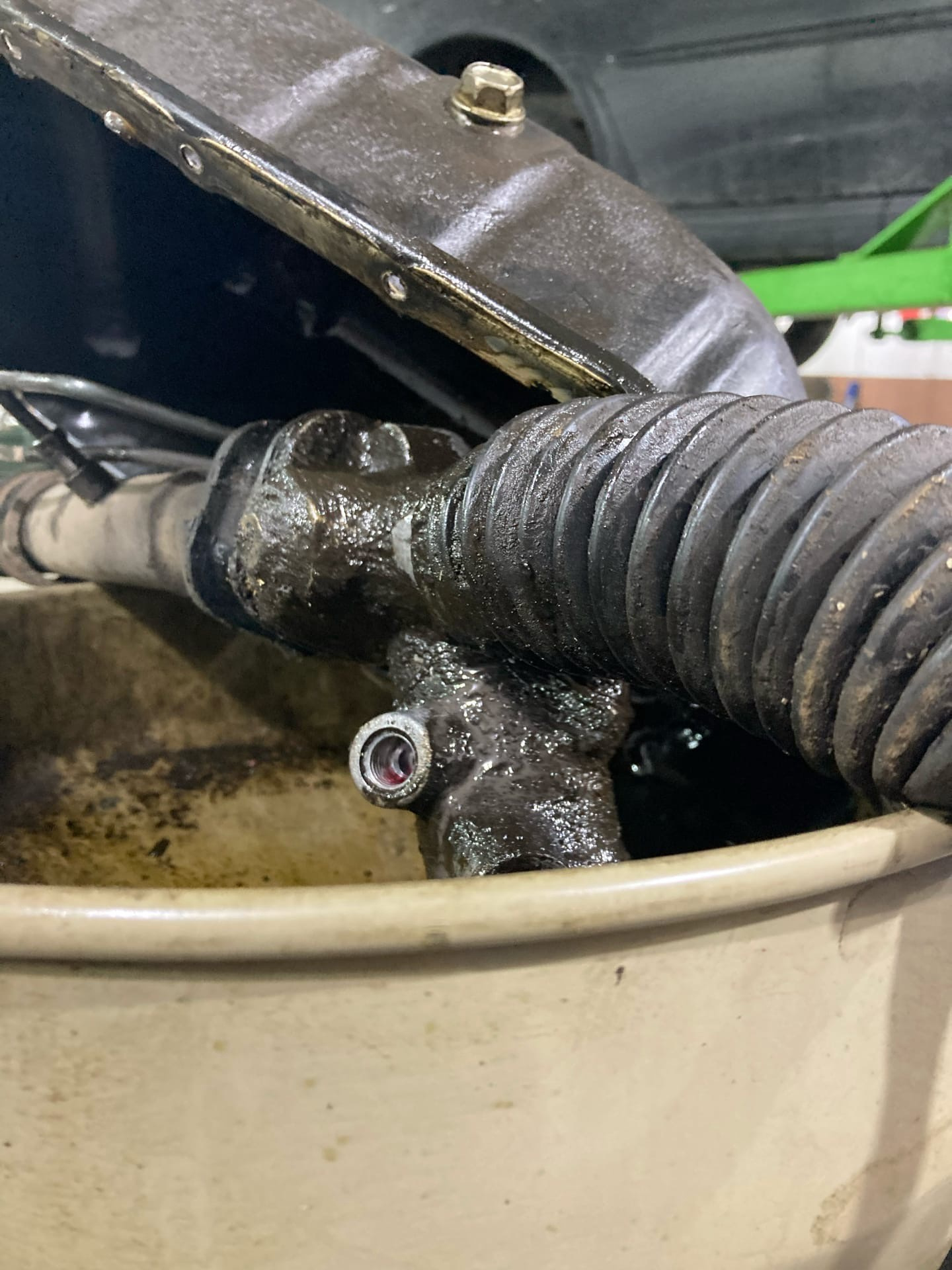

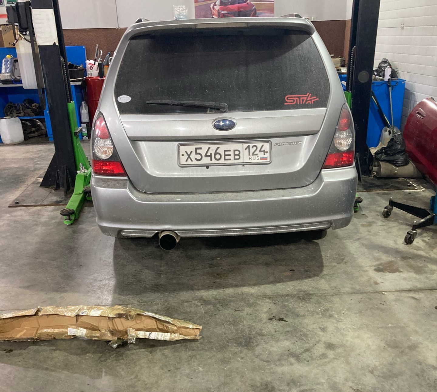

После записался в сервис около работы, чтоб вечером забрать машину, но на обеде позвонили и попросили подойти. Механ "обрадовал" попросил обратить внимание на рулевую рейку. Вижу потеки, видимо давануло сальники. Поэтому просто поменять шланг высокого давления смысла не имеет. Надо покупать рейку. Представляю и уже боюсь смотреть на цены.

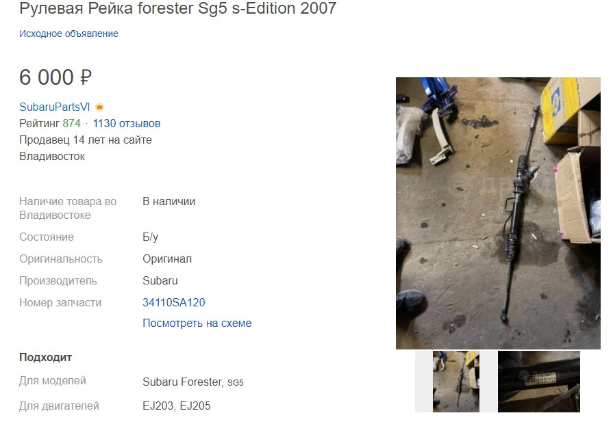

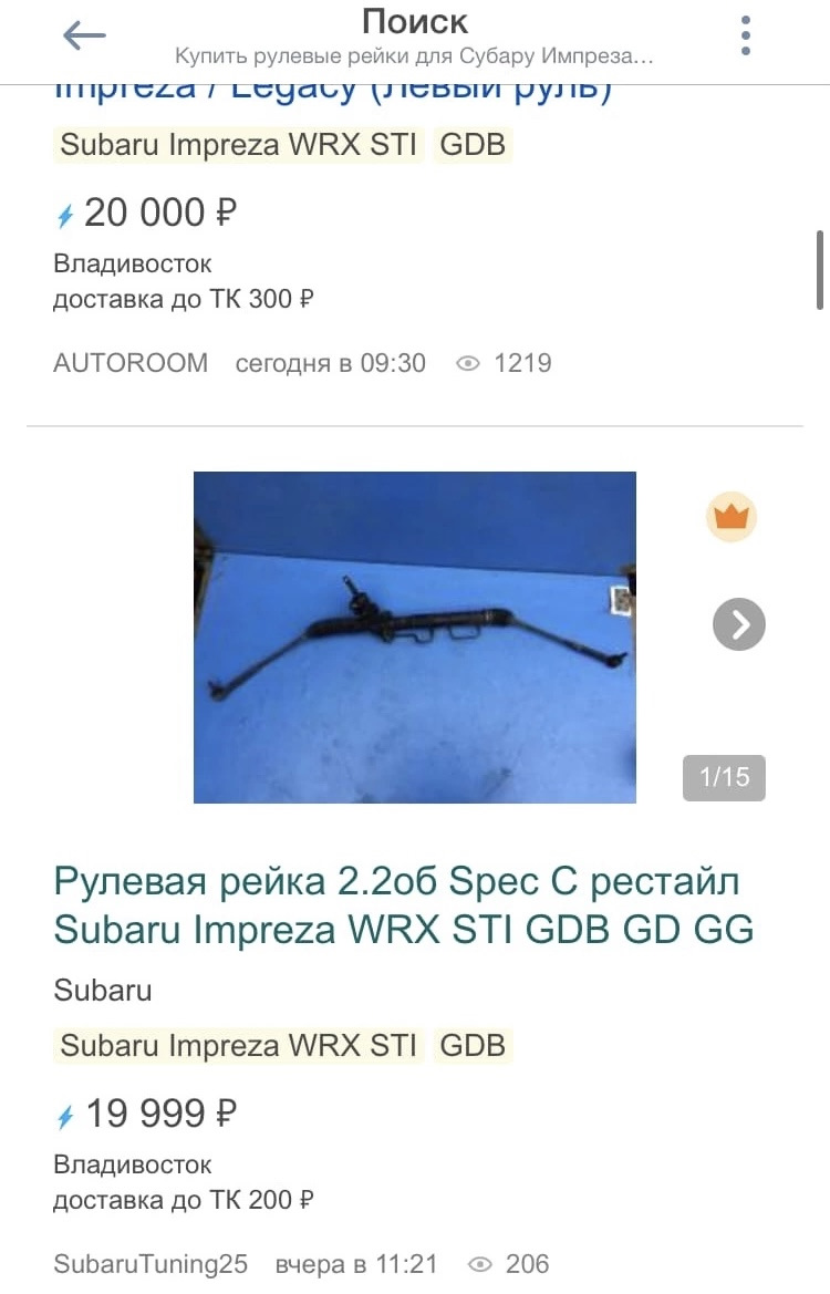

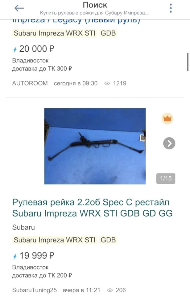

Вспомнил про старого проверенного продавца с Владивостока, глянул у него. Не прогадал

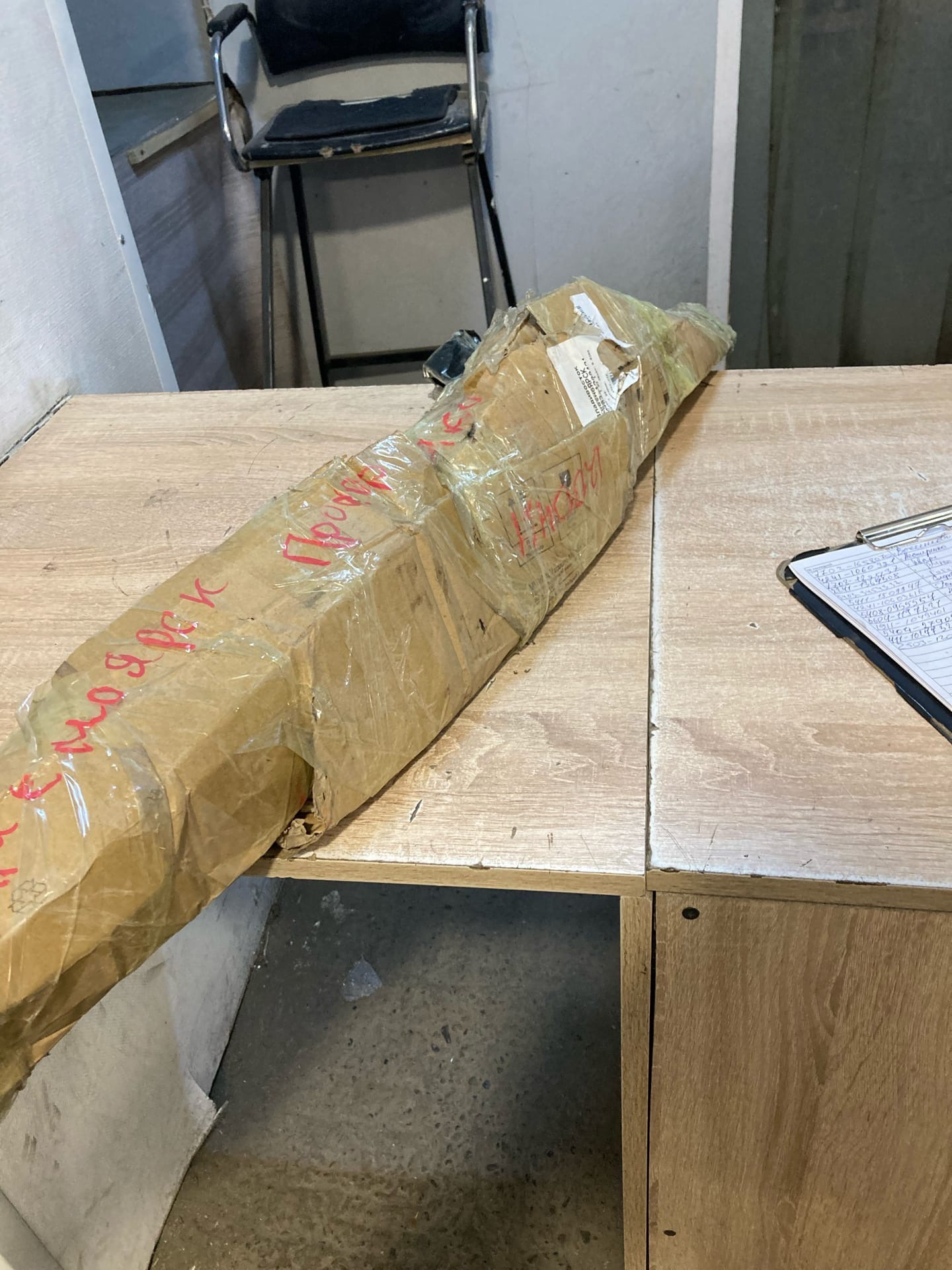

Оформил заказ. Списались с продавцом, сказал что отправит 2 крупных груза и свяжется со мной, для отправки рейки. Через пару дней звонок на телефон от продавца 😳 Побеседовали. Оказывается рейку которую я оформил уже нет в наличии, а база Дрома по какой-то причине не снимала лот. Продавец предложил мне рейку от WRX за ту же цену уверяя, что она подойдет один в один. На то время Я уже обладал информацией, что рейка от Импрезы в кузове GDA GDB и GD3(отличается количеством оборотов) взаимозаменяема. Согласился. Оплатил товар.
Заблаговременно записался перед работой в сервис, для замены шланга и рулевой рейки

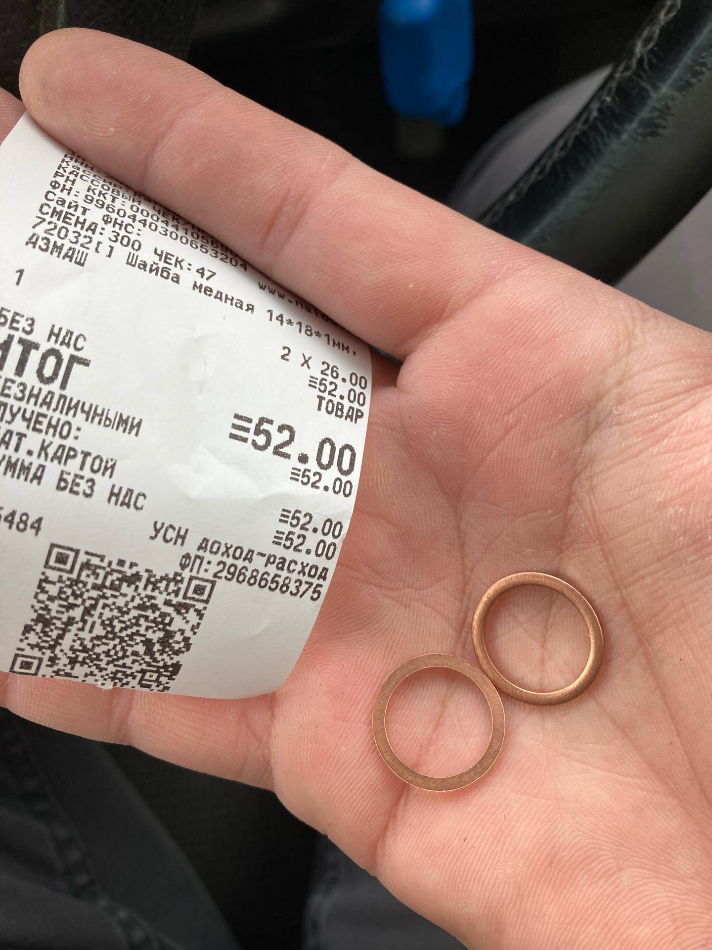

В конце рабочего дня пришел оплатил работу замены шланга и рейки + жидкость в гур около 600 грамм. По деньгам с работой и жидкостью вышло в районе 5150 ₽. Все работает исправно, не закусывает, но руль в стороне, надо будет съездить на развал, как переобуюсь в лето.

О, Кирилл засветился)) насос гудел постоянно? От прогрева двигателя не зависело его поведение?
Так на этой рейке меньше оборотов?
Такое же количество, только на вот таких рейках количество оборотов меньше
Если рейка от Импрезы, траверс не надо менять так же от Импрезы?
Возможно у нас разные понятия траверса, поясните 😃
Подрамник вроде
Нет, не требуется. Все встаёт на свои места 👌🏼
Супер! буду знать
