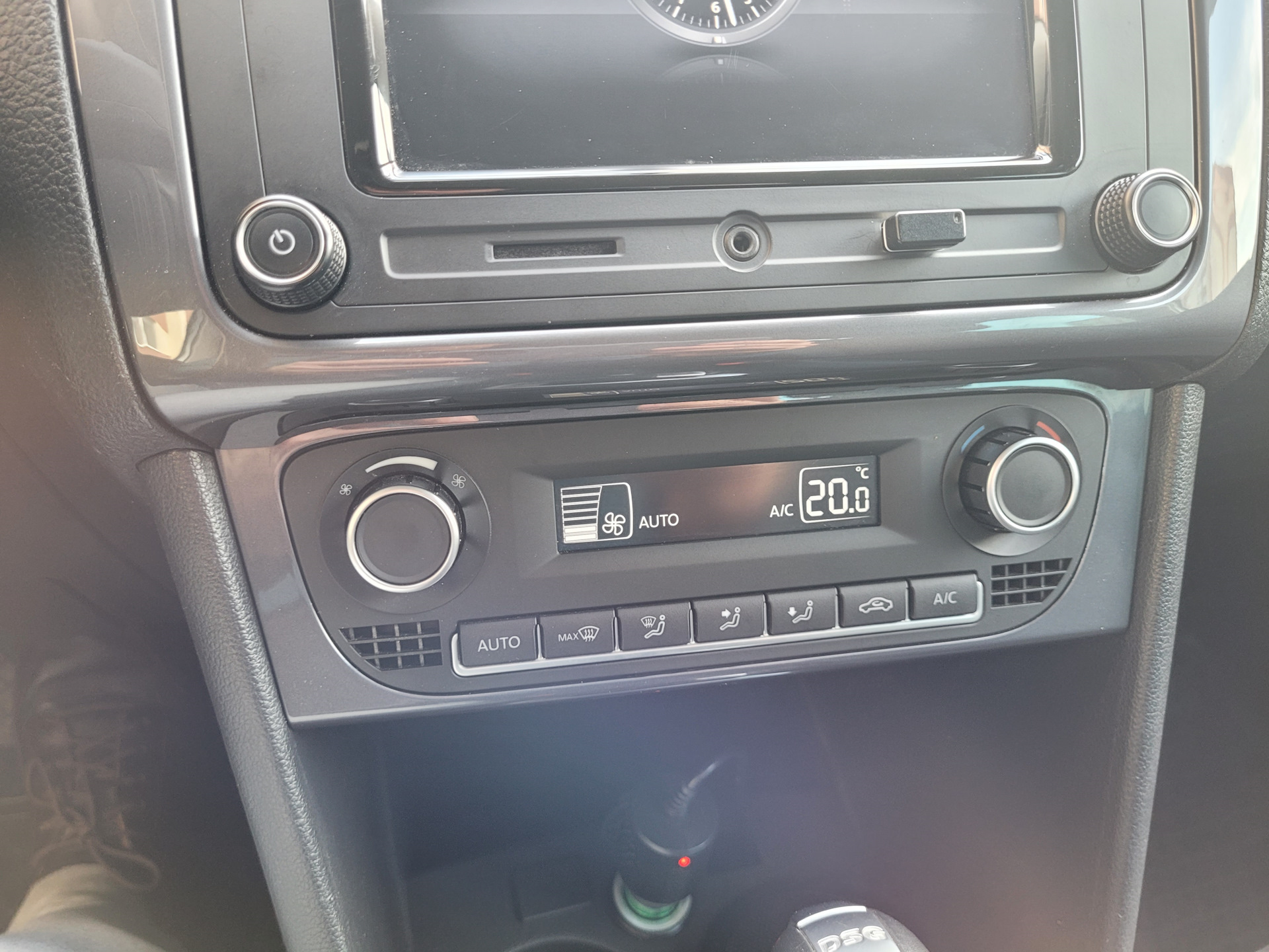

Всем привет. И всех с майскими праздниками. Тема актуальная с приходом весны, так как за последние дни уже были посты с работой кондиционера, а точнее его не работой))) вот и у меня ситуация следующая, авто 20 года, пробег 30к, как стало теплее заметил что климат в режиме авто не может набрать температуру, когда на улице +18/20 и выше. Дует как сумасшедший, значок а/с горит, а холодный воздух не дует э, просто гоняет воздух с улицы. Сам компрессор исправен, так как при включении/отключении кнопки А/С слышен щелчок под капотом. Многие пишут что каждый сезон после зимы еду на заправку кондея, потому что он зимой испаряется. До поло всегда ездил на Киа и хендай, там по 5 лет никто ничего не заправляет и всё работает отлично. Тут такой концтруктив, есть какая то массовая не исправность или что это вообще? Есть кто разбирался с проблемой, или просто в сезон раз заправлять фреон и ехать дальше?)

Вообщем ситуация следующая. Прокатился по городу, узнал че почём и сколько будет стоить, и тут в одном сервисе парень говорит, прежде чем что то выкачивать и закачивать, ставь климат не в режим авто, а в Lo, то есть принудительно чтоб кондей работал постоянно и о чудо, всё работает, 5 минут так посидел вы машине и замерз нафиг😁 теперь вопрос получается в другом, почему в режиме авто когда стоит 21 градус в салоне, он не набирает температуру и не холодит? Глюк блока климата?
Как вариант не видит температуру в салоне. Если смотреть на климат то видим 2 решеточки слева и справа. вот за левой стоит маленький вентилятор и датчик температуры салона. Не поленись разбери. посмотри в каком там состоянии вентилятор. Я года 2 назад лазил туда. Пыли было очень много. Кстати надо наверное залезть глянуть. Наверняка опять пыль собралась там. А еще скопирую мой коммент из соседнего поста про климат. проверь у себя.

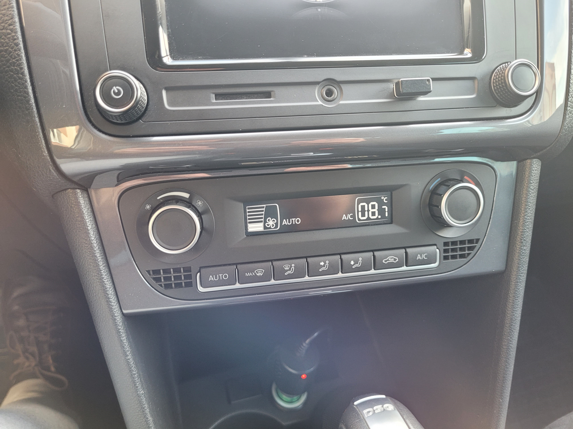

Запусти мотор и нажми одновременно 3 кнопки: AC+обдув ноги+обдув на себя. Крутилкой температуры переместись в 20 группу. Там будет показано давление в системе которое видит климат. Давление в Барах
А сколько в барах должно быть при норм работе системы?
Зависит от температуры. В жару у меня было 14-18 бар. Сейчас в непонятную погоду то 8 градусов и солнце, а то 16 градусов и пасмурно — 4-9 бар

Нормальное давление
08.7 это 8.7 бар? Я когда увидел такие цифры, думал и 1 бара нет)))
Да это 8,7 бар.
Тогда это думаю норм. На улице то +18 всего, а климат стоял на 20 градусов.
Ну да. У меня видео климат стоит тоже на 20. А за бортом 12 и солнце.
