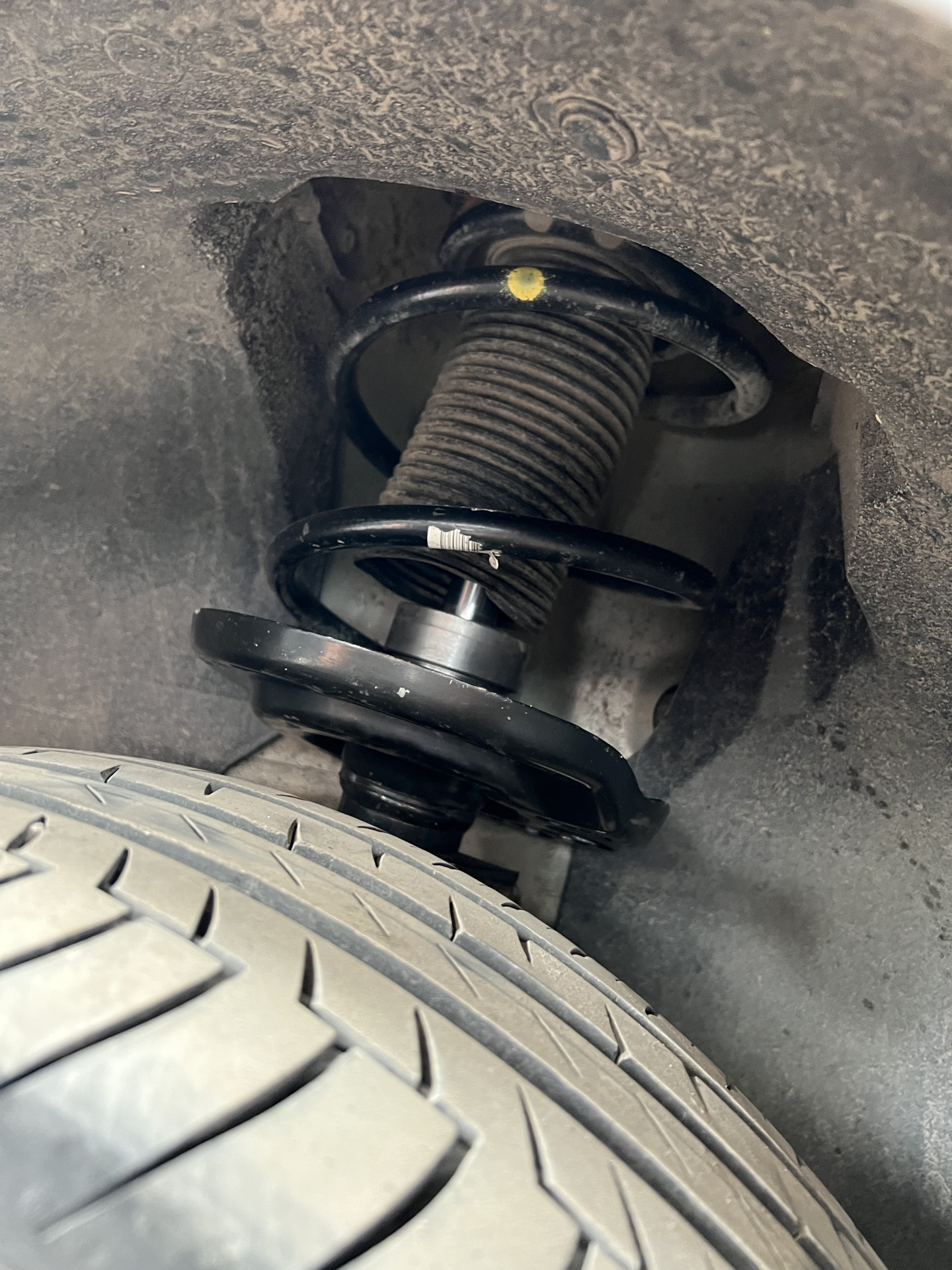

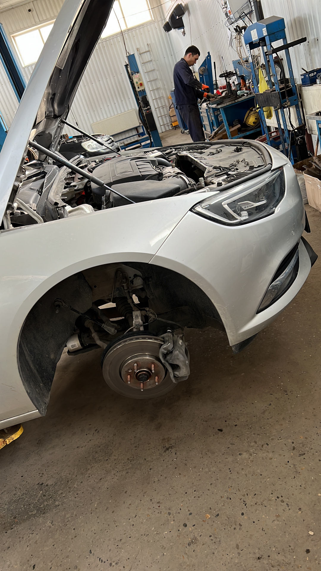

Заехал на сто, раскачали машину и тишина, разобрали стойки стаба проверили шаровые, они живые. Собрали всё обратно и я ногой немножко зарядил по левому переднем колесу и небольшой звон… Так начинаем стучать активнее, и звон идёт от суппортов. Все сразу подозрения падают на суппорт, или направляйки или скоба! Разобрали на направляющих износ есть, но не критичный, набили в них смазки по гланды и заказал новые!
Пока ждал, 3 дня катался со стуком, смазка не помогла 😁.
Пришли новые, ставлю, меняю на новую смазку выезжаю на дорогу и опять стук, сук…

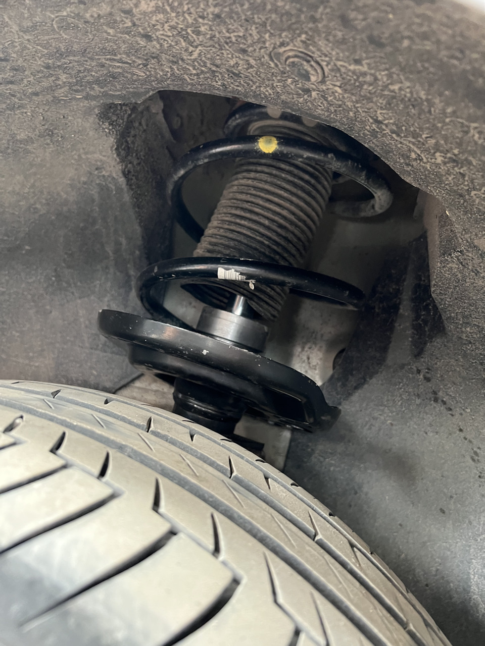

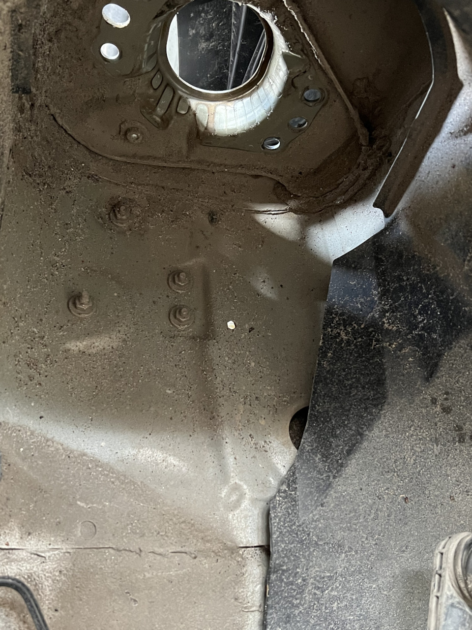

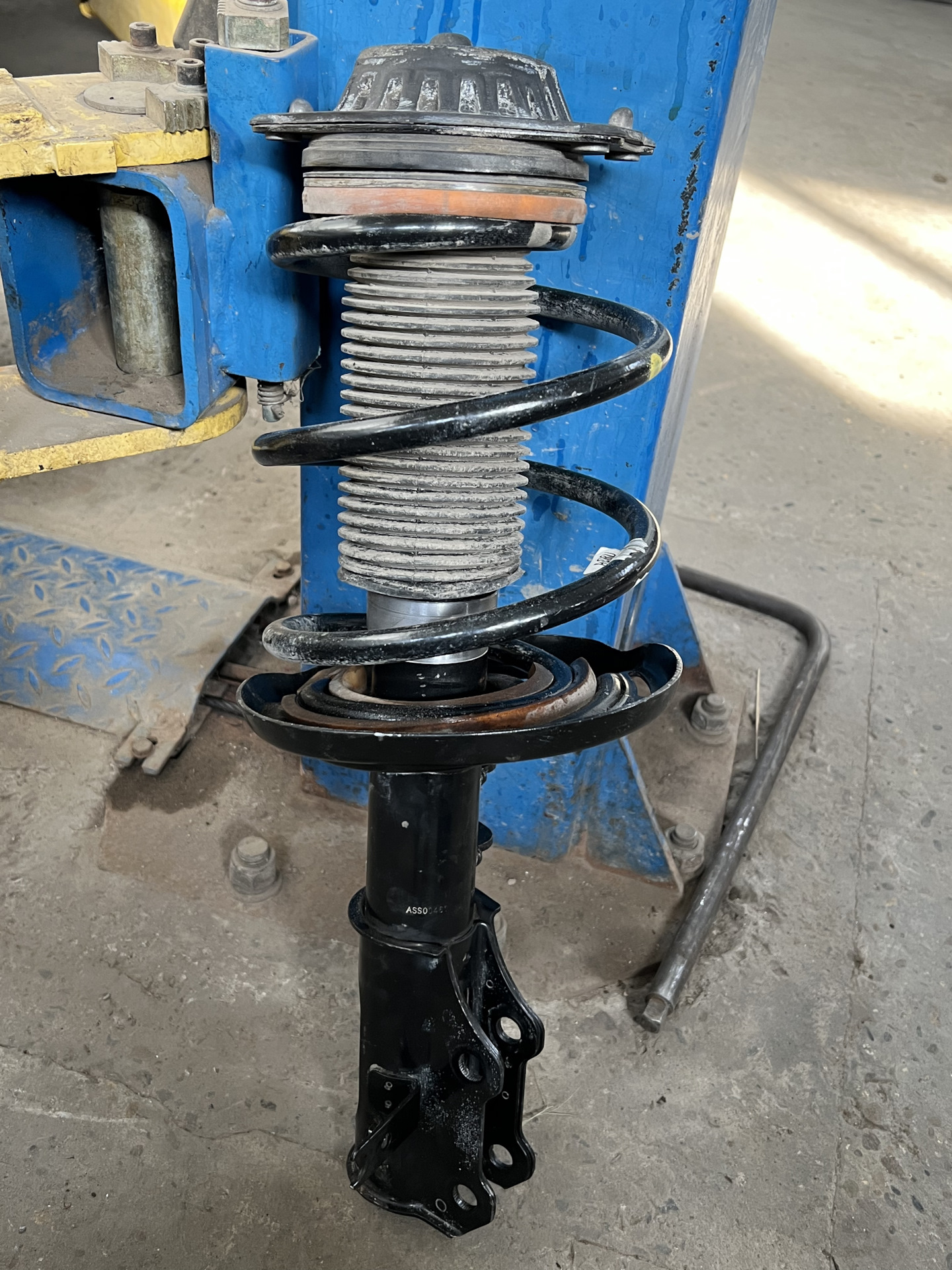

Загоняю обратно, пацанам команда, разбираете стойку переднею левую, может опора или упаси Господи стойка!

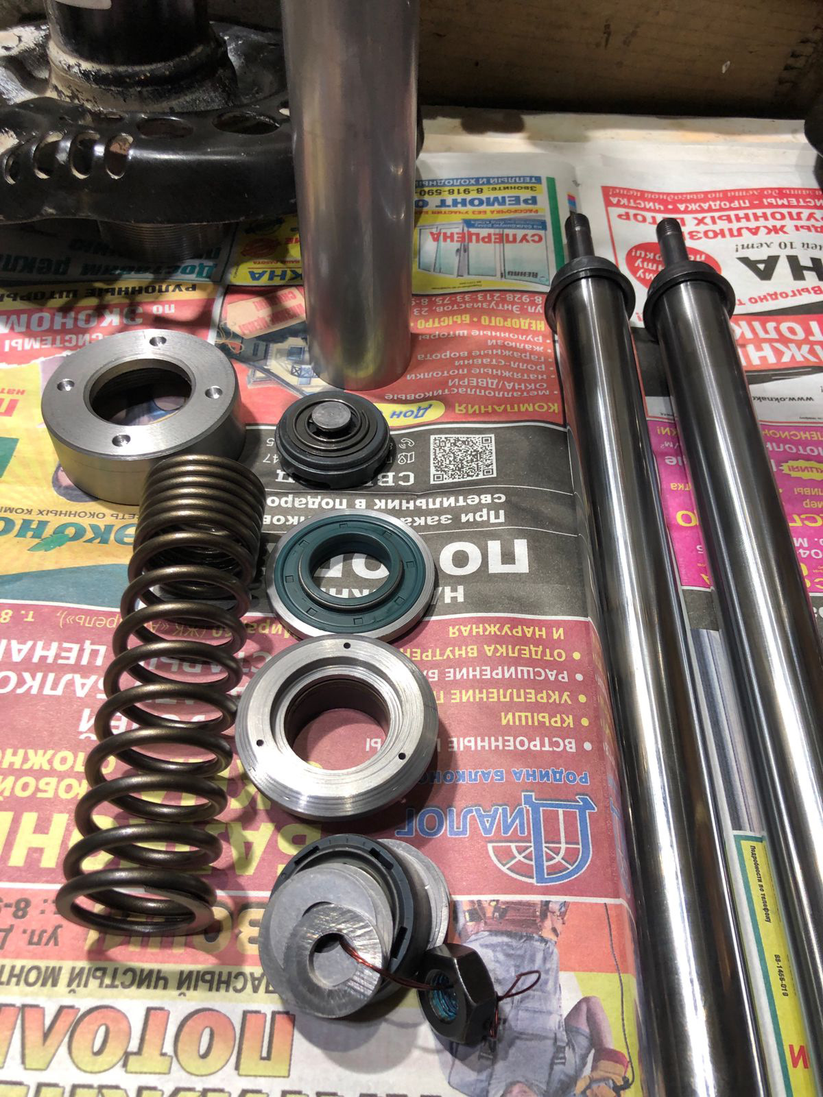

Снимаем стойку, опорник и опора без дефектов, а вот стойки хана, она болтается и стучит. Вот и виновник, виновника в России нет, оригинал офф, заменителей офф. Ближайший вариант 7000т.р бу в Польше, ждать 3-4 недели и с доставкой обошлось бы 11-12р.

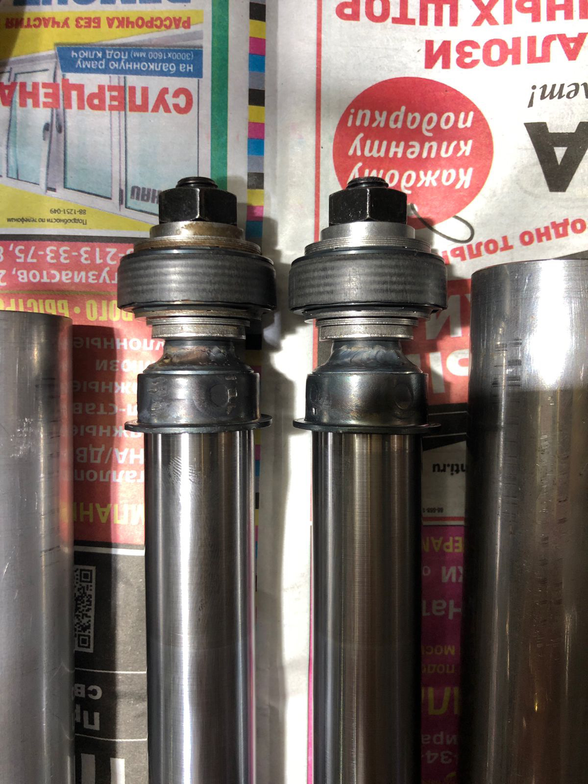

Я слышал, что можно восстановить, там внутри ничего космического нет! Начал искать и нашёл.
Самый крутой и шаряший человек оказывается живёт и работает в Волгодонске, но у него очередь 3 недели, а ждать не хочется.
www.drive2.ru/o/altezza383
В Краснодаре делают ужасно из говна и палок. В Ростове тоже не хвалят, посоветовали в Новочеркасске. Созвонился, говорит передавай автобусом 2-3 дня 10т.р доставка 2т.р и всё сделаем, будут лучше новых и разборныеи делаем сразу 2 чтобы одинаковые.
Пролетает 3 дня, человек звонит, всё готово и передаёт мне через машину стойки.

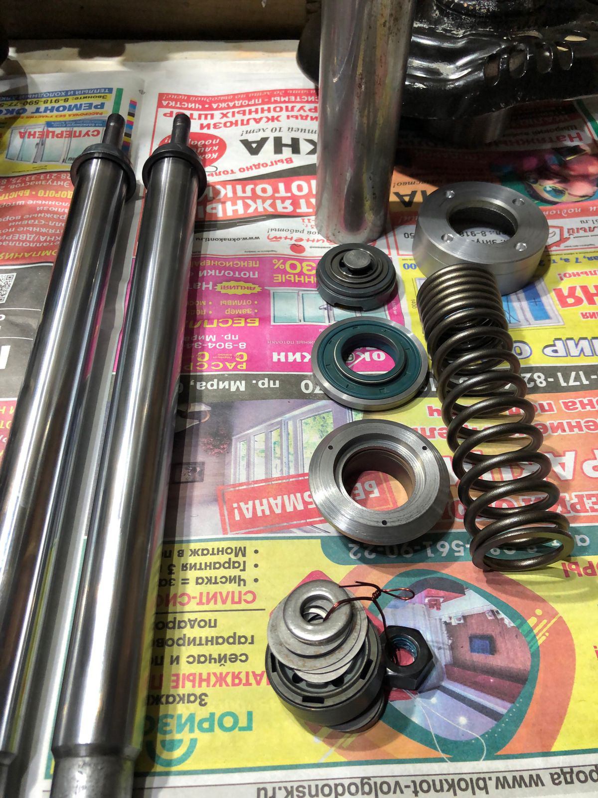

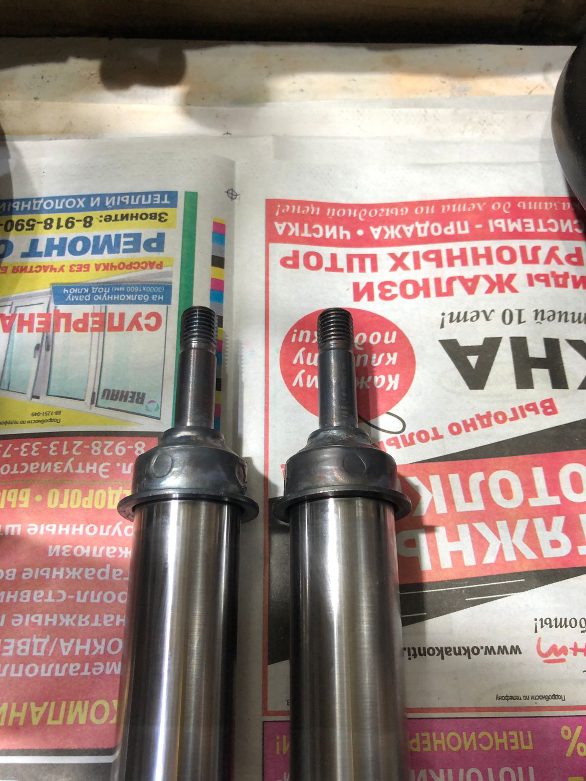

Как только они ко мне приехали, что-то меня насторожил внешний вид и когда начал проверять как ходят штоки🤦🏻♂️!
Ходят они по разному, жестокость разная и стойка правая которая была повреждена выходила с рывками. Звоню "Мастеру" Вагану, он говорит так и нужно я 15 лет делаю, все ездят и норм, ставь!

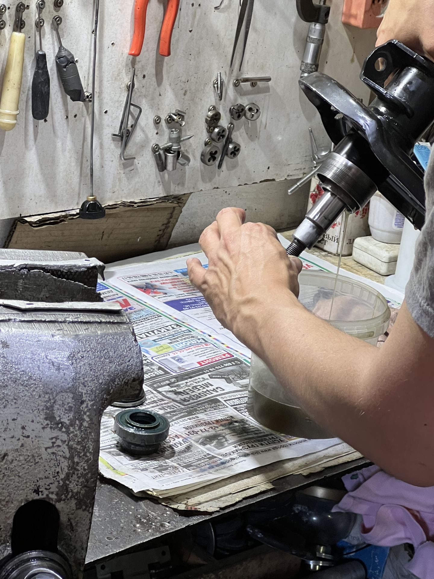

Короче звоню Павлу, он говорит само собой это дичь, такого не должно быть. Привожу ему стойки, он как раз за эти 4 дня подраскидался с работой и вошёл в положение, в пятницу в отпуск с семьёй в Абхазию на тачке, а тачка без стоек!🤦🏻♂️

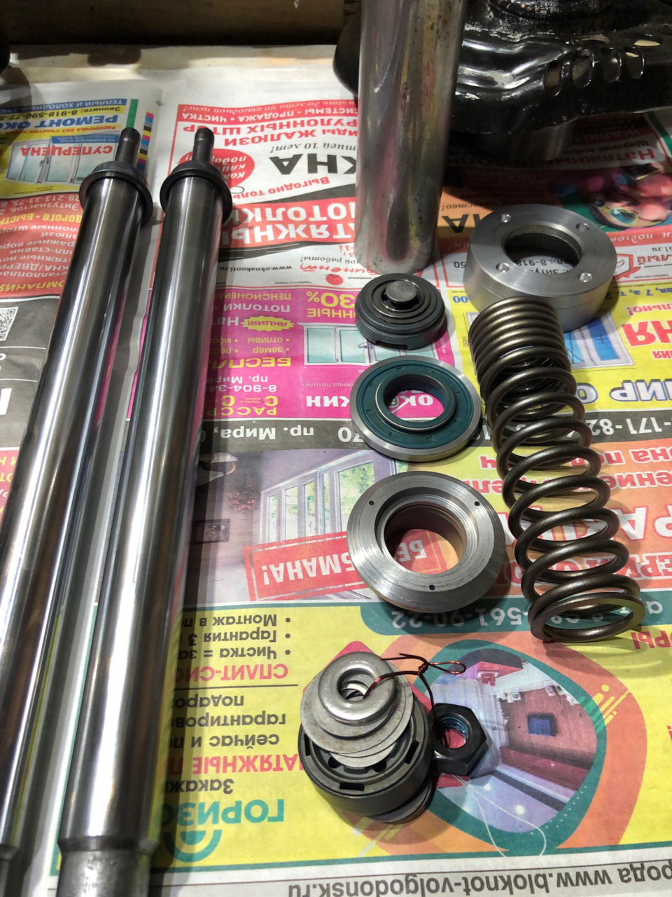

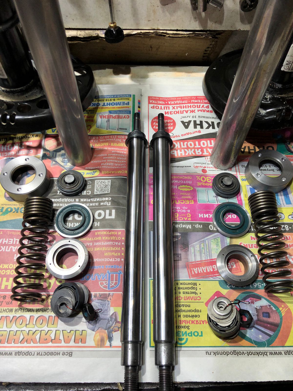

Разбирает при мне и понеслось, всё сделано через жопу, масло дёшевое, сальники уже пропускали, газа мало закачал, направляющие цилиндра старые и неровно обрезанные. И т.д и т.п.
Павел не любитель переделывать из лепить из гомна конфетку, но пришлось.

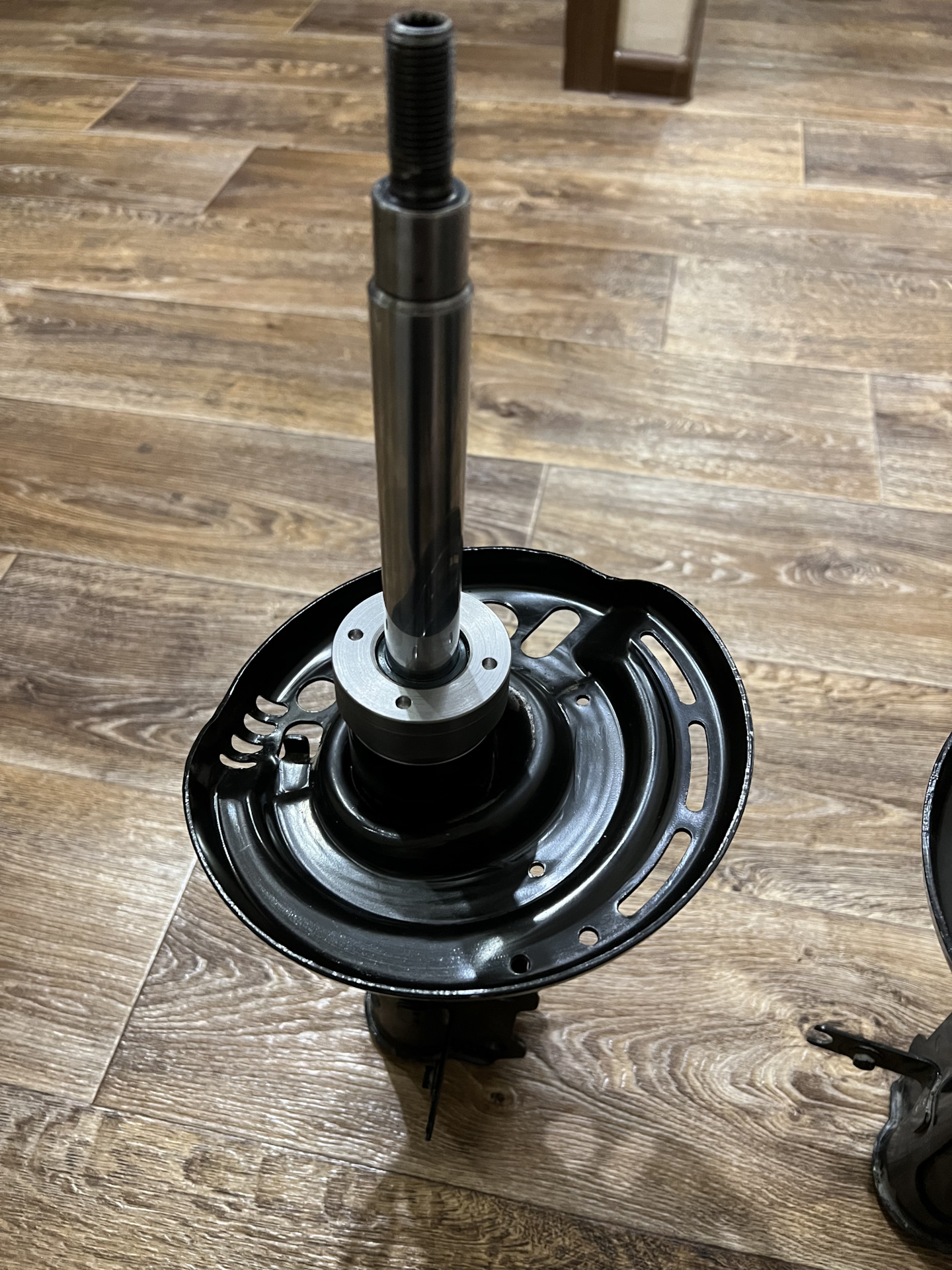

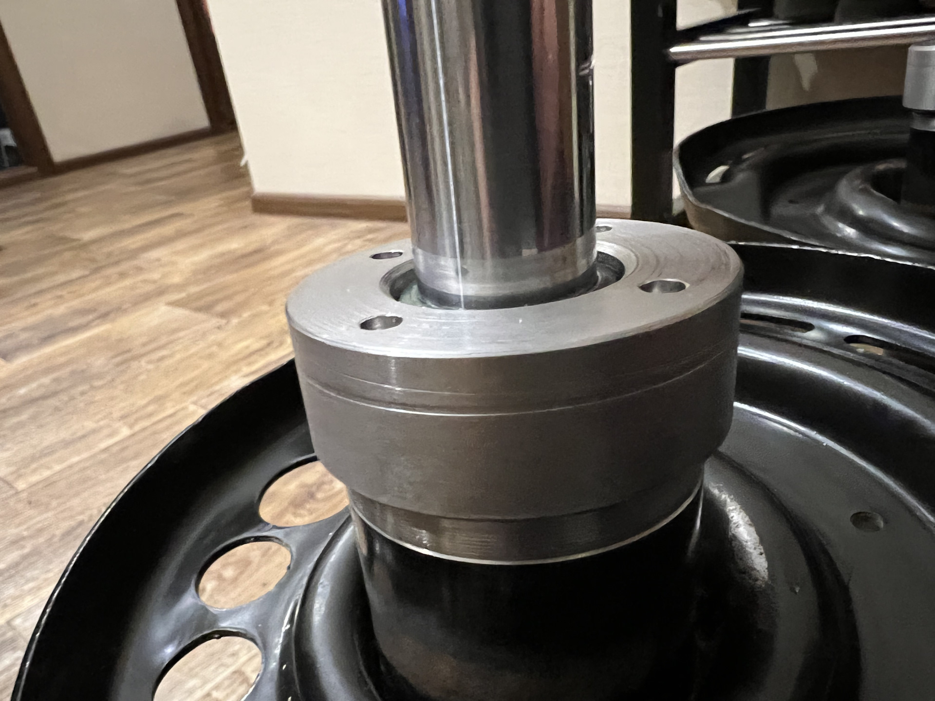

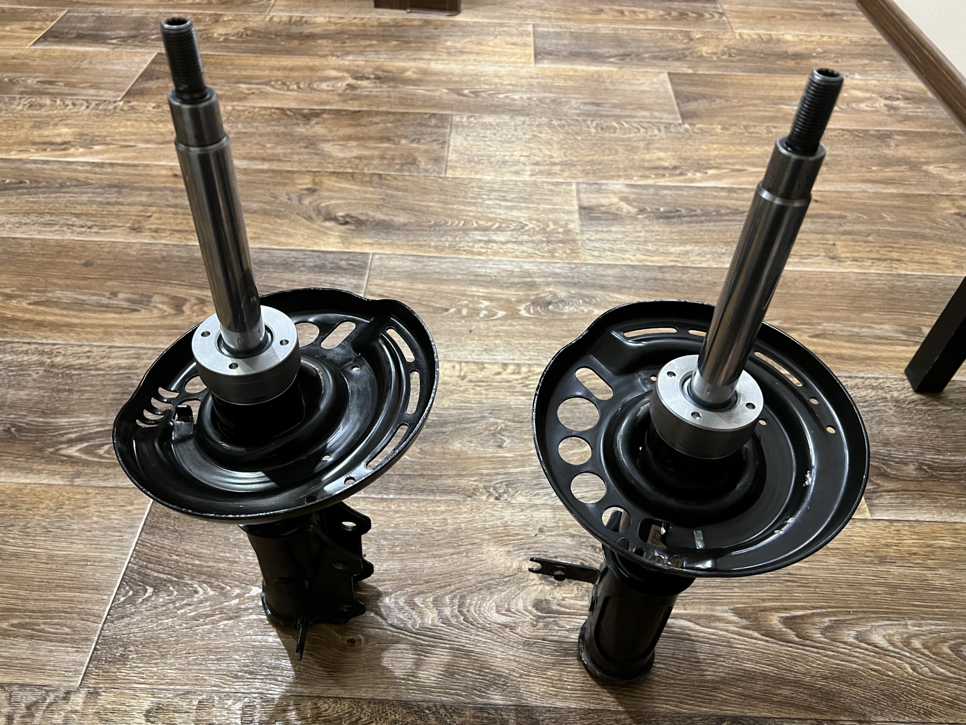

Токарь переделал почти весь конструктив. Гайку с верху под спец ключ, качественное масло, два одинаковых клапана, короче полностью новые стойки и теперь много разовые!
После того как забрал и поставил на машину. Просто офигел, так круто работает, подвеска сохранила энергоемкость и при этом не стала жёсткой или мягкой. Ехать стало намного комфортнее. Рулится лучше! Осталось после отпуска сделать задние, перезаправить маслом и новым газом, со слов Павла это нужно делать каждые 60-80т.км особено если много дорог с плохим покрытием.
В итоге 7.5т.р за две стойки перевёл тот самый мастер Ваган из Новочеркасска, весь ремонт со снять поставить с транспортными расходами составил 14т.р да не мало. Но теперь новые стойки которые в любой момент можно обслужить.
Павла крайне рекомендую, очень профессиональный и отзывчивый человек! На его страничке можно найти много интересной инфы.

Приветствую, появился стук по мелким неровностям, тихий, но бесячий)вопрос как опора вообще выполнена? Она я смотрю совсем отличается от прошлой сиги, там может в ней что-то стучать?
Стучать может все что угодно, но опоры по своему опыту это последнее куда бы я полез.
Стойки, втулки стабилизатора. Даже шаровая на рычагах может издавать такой звук. СТОЙКИ АМОРТИАТОРА ТОЖЕ, НУЖНО ЕХАТЬ НА ХОРОШИЙ СЕРВИС И ТАМ ВСЁ ПРОВЕРЯТЬ
