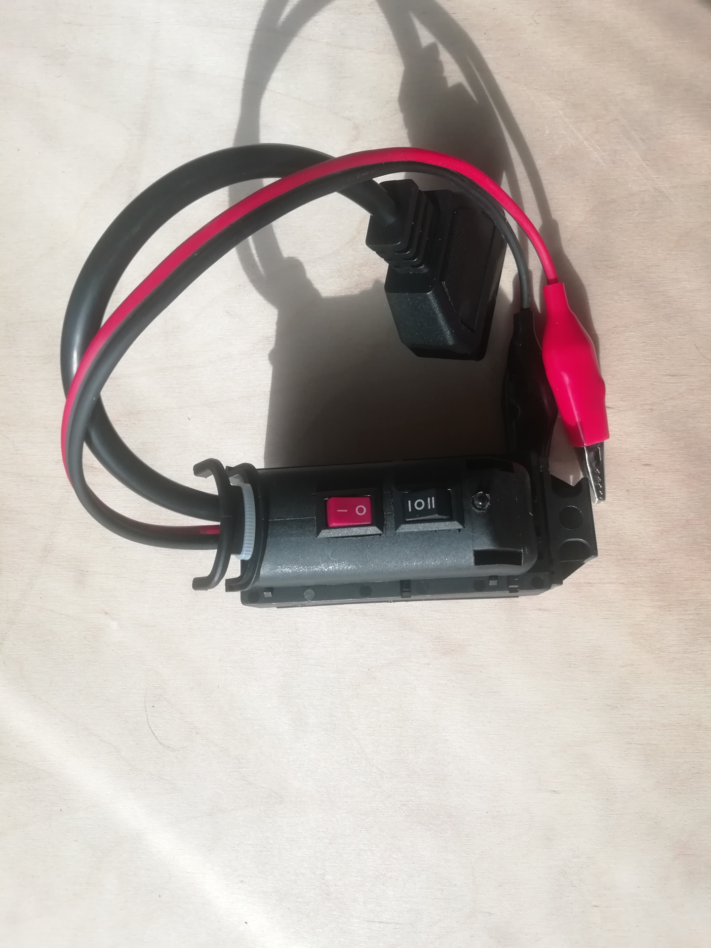

Итак, сегодня мне пришел кабель для прошивки и диагностики ЭБУ Январь 7.2, Bosch 7.9.7, M73, Микас 11, заказанный на сайте ЕЛМ327. рф (не реклама!).

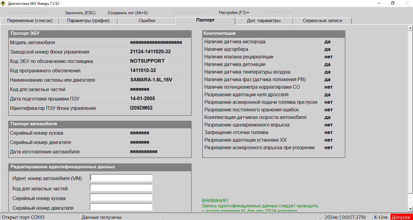

Кабель заказал с целью перепрошивки своего Январь 7.2 с досерийной I205DM52 на I205DO54, с перспективой опробования нестандартных прошивок от популярных настройщиков.
Как было написано на сайте чиптюнер, серийная прошивка I205DO54, имеющая патч алгоритмической ошибки, приводящей к переобогащению при сбросе газа, рекомендуется для замены старых версий прошивок. Данную проблему видел у себя, но долго не мог понять, почему при переключении передач и сбросе газа, обороты медленно падают, как будто где-то заедает трос газа. Смена троса газа ничего не дала.
Кабель пришел к аккуратной коробочке с инструкцией, к которой мы еще вернемся.

И вот, сняв облицовку тоннеля, немного помудохавшись, я отстегнул разъем от ЭБУ и подсоединил кабель с выключенной красной клавишей подачи +12 вольт на мозги. Далее к крокодильчикам подключил, соблюдая полярность, крокодильчики от БП, в разъем OBD2 вставил кабель VAG-COM, успешно использовавшийся у меня при диагностике и выставив черную клавишу в ноль, а красную, подающую +12В включил, для проверки связи, путем подключения диагностики через Open Diag.
Сразу оговорюсь, для тех, кто захочет пойти моим путем: высыпавшиеся куча ошибок — норма, ибо "мозги" не видят оборудования автомобиля и считают, что оно неисправно.
Часть третья: прошивка.
Итак, связь есть. Выключаем подачу +12В (можно даже блок вытащить из сети) и переводим клавишу в положение с двумя черточками (для Январь 7.2). Для Bosch 7.9.7, переводится в положение с одной черточкой.
Открываем chiploader1.97.7 и включив +12В, проверяем связь. Связь есть. Считываем Flash и EEPROM своего ЭБУ и сохраняем его на компе в том месте, где мы не забудем. После этого добавляем (в левом окне тапаем по правой кнопке мыши и жмем на плюсик) в chiploader1.97.7 прошивки, можно с описанием, чтобы самим не затупить и нажимаем "Запись Flash", ждем когда все файлы запишутся, отключаем +12 В, переводим в режим "0" и включив +12В подключаем Open Diag, где сбрасываем ЭБУ. После чего, отключаем питание, подключаем родной штекер и пробуем запуститься. Если запустилось — хорошо. Если нет, то надо будет поработать с иммобилайзером, который у вас, по всей видимости, не отключен. Для этого надо будет залить свой EEPROM, либо обучить его заново/отключить его.
