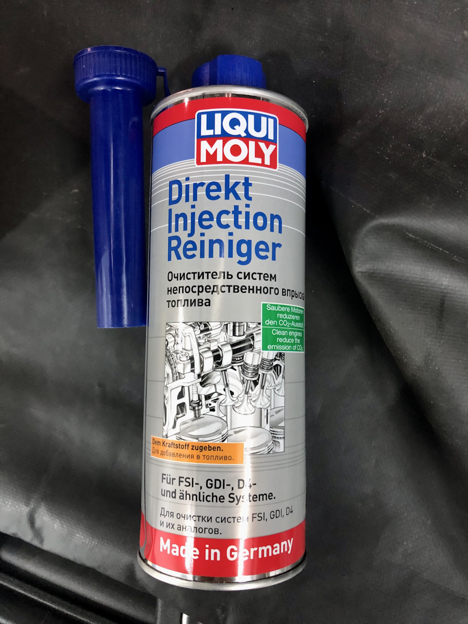

На каждом ТО раз в 10 тыс заливаю присадку для наших двигателей
www.drive2.ru/l/599863308618571326/
Очиститель систем непосредственного впрыска топлива Direkt Injection Reiniger liquimoly.ru/catalog/ochi…irekt-injection-reiniger/
РЕкомендую Вам тоже залить ее. ХУже точно не будет.
Отлично, спасибо 👍 Как раз искал что-то подобное, хочу залить в тигуан.
Эта химия для двигателей непосредственного впрыска. А не силен в движках ВАГа, но вроде там такие
Да, там тоже непосредственный. По моему на всех современных турбо моторах идёт непосредственных впрыск.
У вас на Тигуане 8 форсунок, 4 непосредственного впрыска в цилиндр и 4 низкого давления во впускной коллектор.
Ого, здорово, почитаю, спасибо
