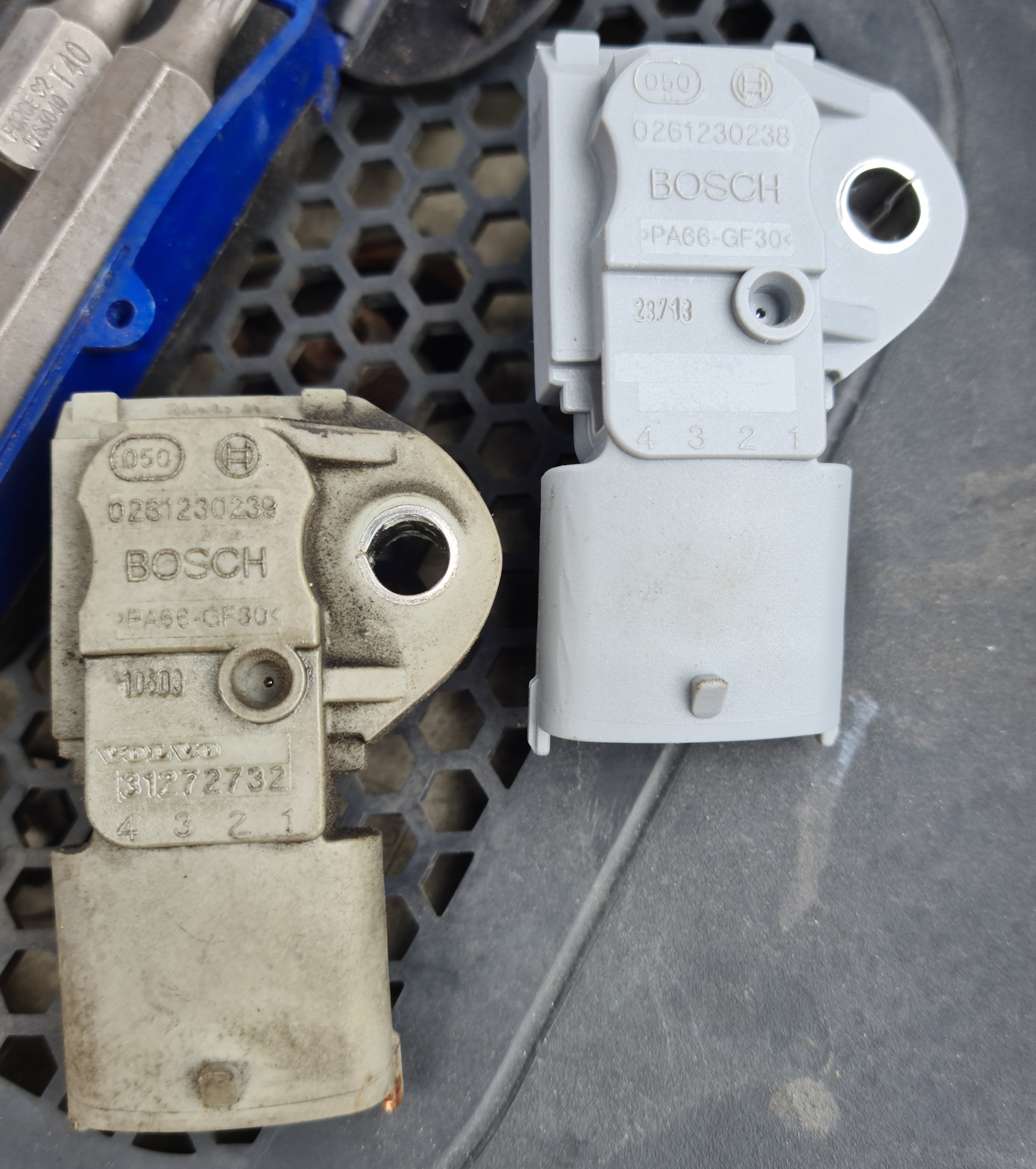

Помониторив сеть и Драйв решил махнуть датчик давления топлива и температуры, который находится на рампе.
Оригинал с номером 31272732 за 25К я не рассматривал. Нашел Bosch 0261230238 — замена оригинального. Есть еще Bosch 0261230110, но у него другая отливка, его тоже можно ставить судя по инфо из сети.

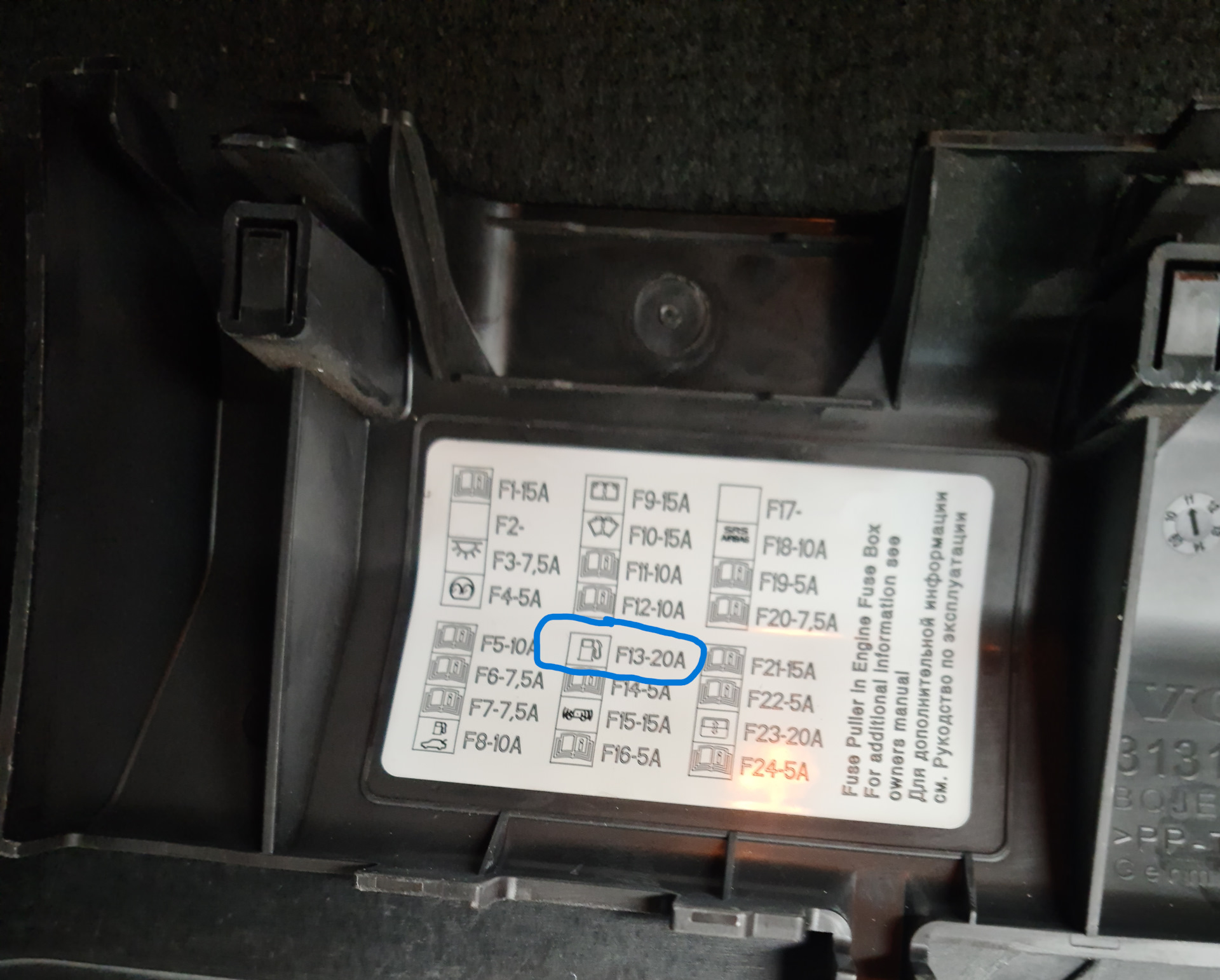

Порядок замены несложный. Снимаем защитный кожух ремня ГРМ, в ногах пассажира находим предохранитель, отвечающий за топливный насос и вынимаем его для сброса давления топлива в рампе.
Заводим и ждем пока двигатель заглохнет. Далее г-образным торх 25 откручиваем сам датчик с рампы.
Сборка в обратной последовательности.
После первого запуска будут ошибки по топливному насосу, сбрасываем их и наслаждаемся ровной работой двигателя)

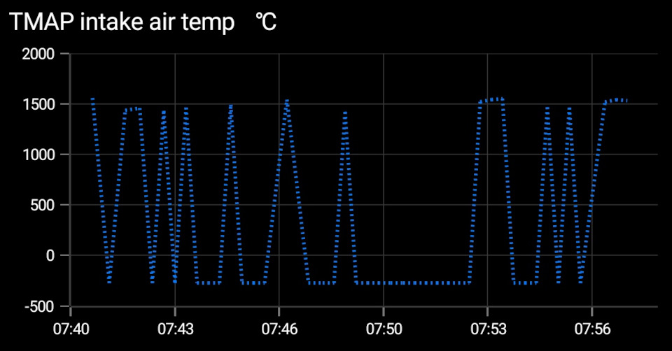

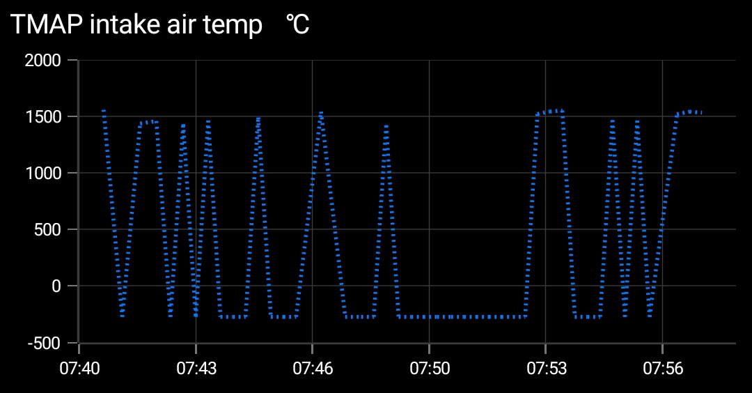

О, а по елм показания не мониторишь? Интересуют показания с датчика tmap, интересует какую он температуру показывает. У меня с приобретения авто, рисует вот такую дичь. Датчик давления/температуры топлива тоже менял, ставил как раз бош
Этот показатель не смотрел. Завтра попробую его снять и выложить.
Буду ждать, очень хочется увидеть, что у других рисует и понять менять датчик или нет
Посмотрел, не пишет мой елм этот показатель…
А какой прогой пользуетесь?у меня кар сканер полная версия
Car Scanner базовая. Скорее всего не все функции доступны…
Ооо номерок, отлично, у меня тоже что с датчиком давления топлива пррисходит
