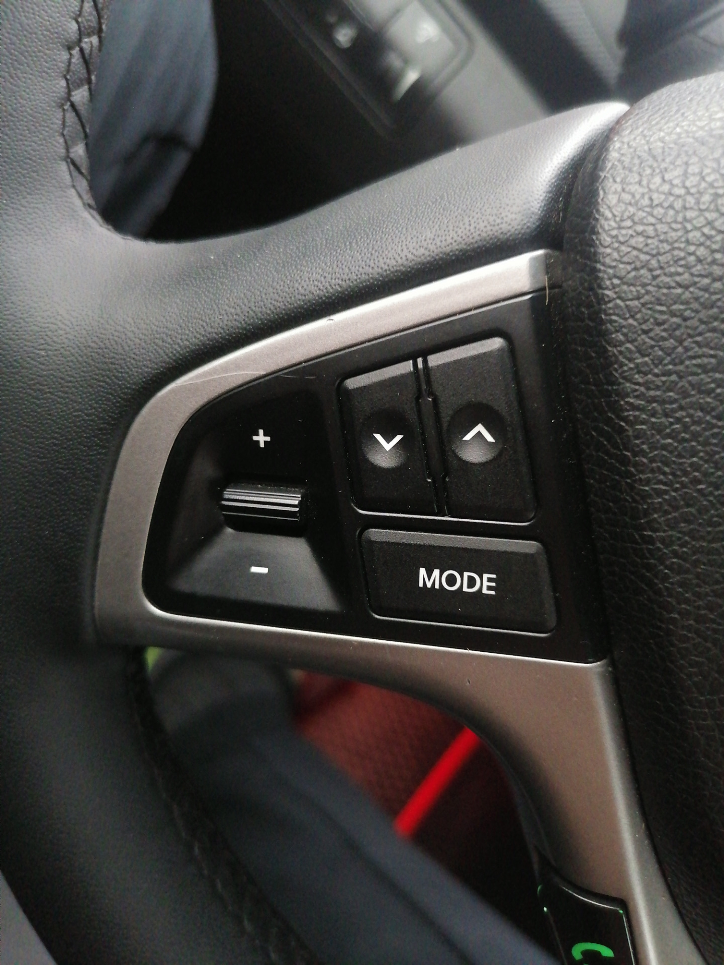

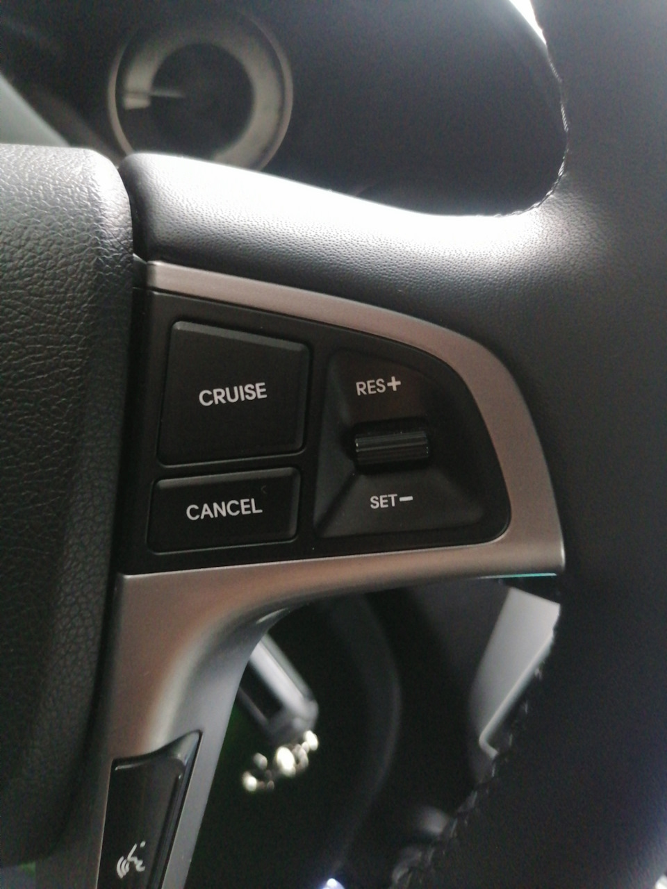

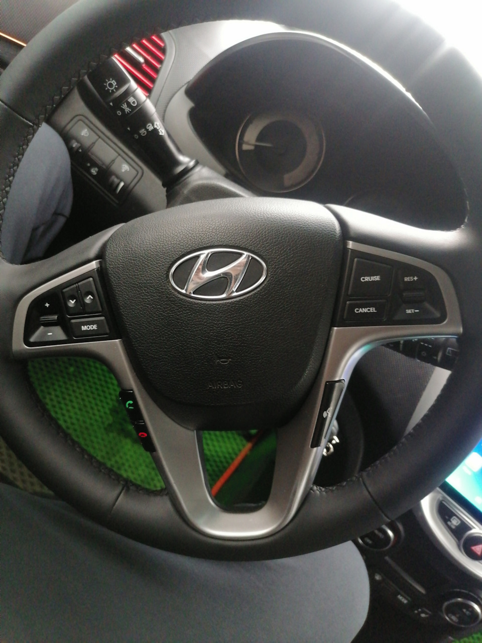

Круиз устанавливал в марте 2022 года. Задумался об установке круиза. Рассматривал установку универсального круиза, но не понравилось что придётся резать пластик. Решил поискать альтернативы нашёл оригинальный круиз в штатное место с право чисто круиз слево мультимедиа.

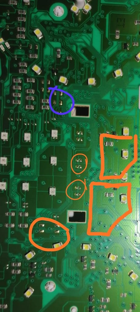

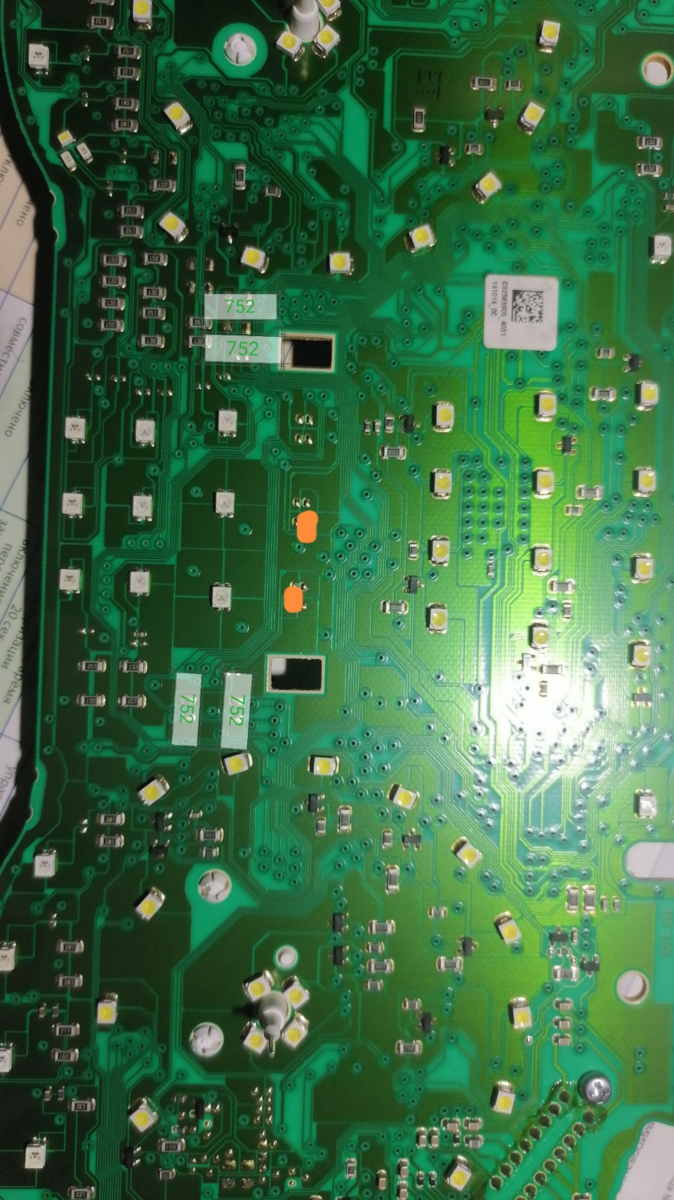

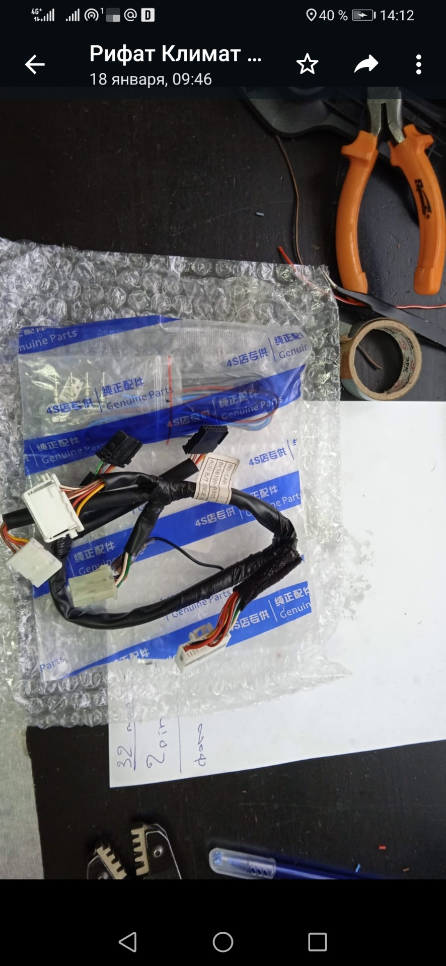

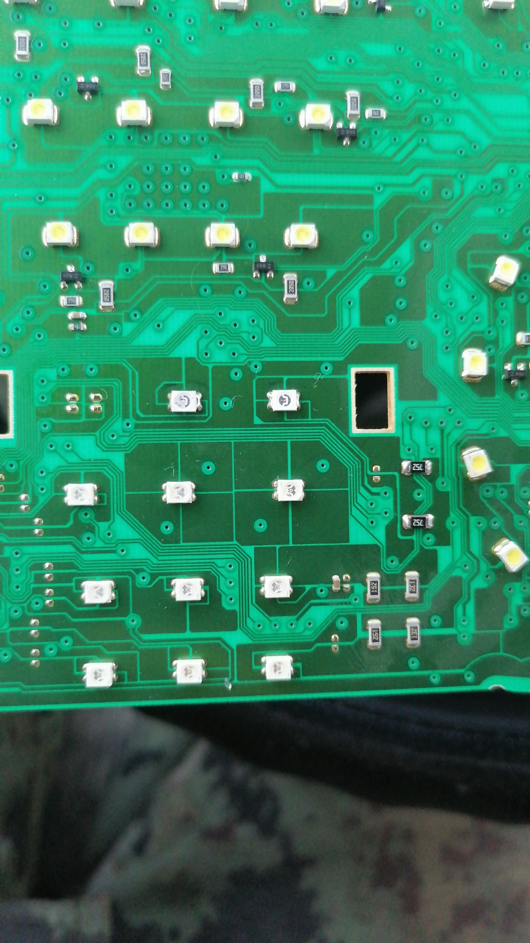

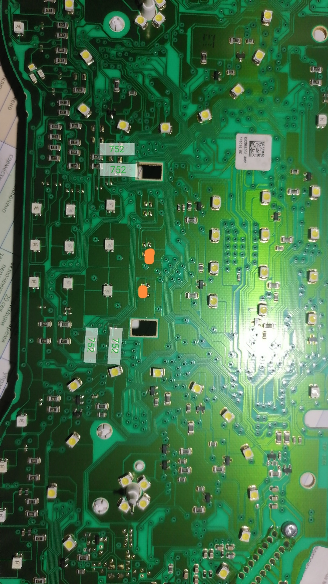

Понадобилось переделать проводку и кинуть 3 провода до эбу. Проводку переделывал рифат живёт в Казани занимается этим он и руководил процессов по удаленке. Проводку подготовил, положил резисторы диоты и пины. В обмен на мою проводку работа встала 1500.
Пины в эбу 19синий62серый68красный. После проделанной. Подробнее можно отталкиваться от этого борта www.drive2.ru/b/474933773813678152/.
Спустя 2 месяца пользования, скажу что очень рад, что установил круиз, тем более в штатное место. P. S. Перепрошивка на солярисе рестайлинг 1 не требуется, в отличие от дореста.

7302 это цена двух кнопок?
Нет, это общая стоимость затрат 2504 мультимедиа кнопка 2998 кнопка круиз 300 рублей припайка диодов и резисторов на плату 1500 за работу человеку из Казани и все
Руль перешит? Оплетка
Перешит
Эко кожа
4500 из-за подогрева

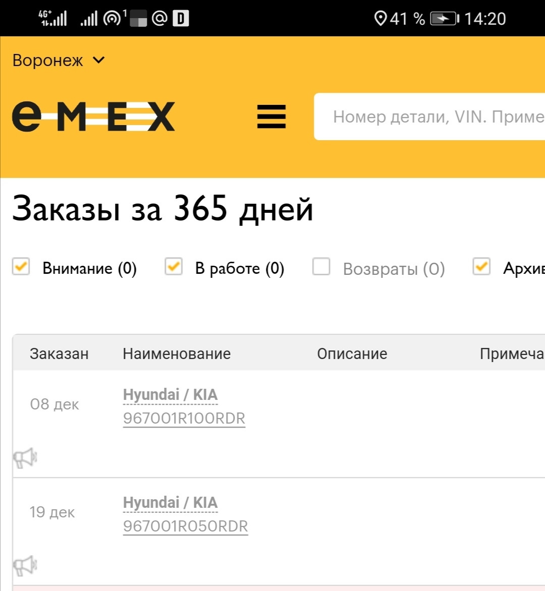

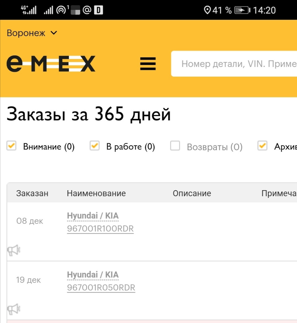

Кнопки заказывал?
Да на emex, 60 дней ждал
