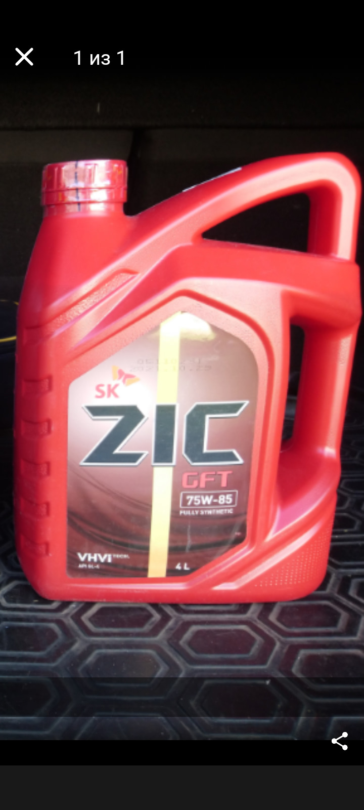

2. Трансмиссионное масло МКПП стандарта API GL-4 вязкостью 75W-80 (объём ~2,5л).
Я рекомендую — ZIC GFT 75W-85 API GL-4. Одно из лучших масел для МКПП на рынке.

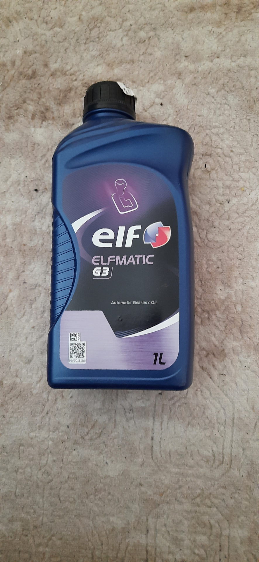

6. Масло ЭГУР (объём ~1л).
ELF ELFMATIC G3 или что-то подобное.

Как показало себя ZIC GFT 75W-85 API GL-4 для коробки?
Не знаю, вскрытие не делал))
Зимой в -35°С не замёрзало, передачи переключаются легко, в целом доволен.
Судя по тестам и лаб.анализам это одно из лучших масел для МКПП.
Спасибо. Пожалуй возьму его. Тем более что -35 мне не грозит, даже -10 большая редкость. А то эльф что-то дороговат.

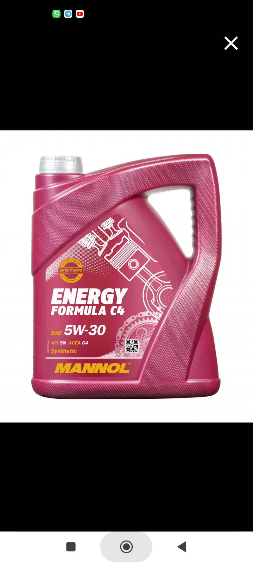

Кто лил в мотор Manol 5w30 C4 rn0720

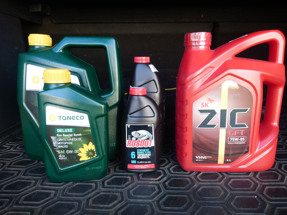

Танеко — норм? Первый раз заказывать буду, жаба душит брать Шелл
Судя по анализам, которые провели на oil club, масло достойное.

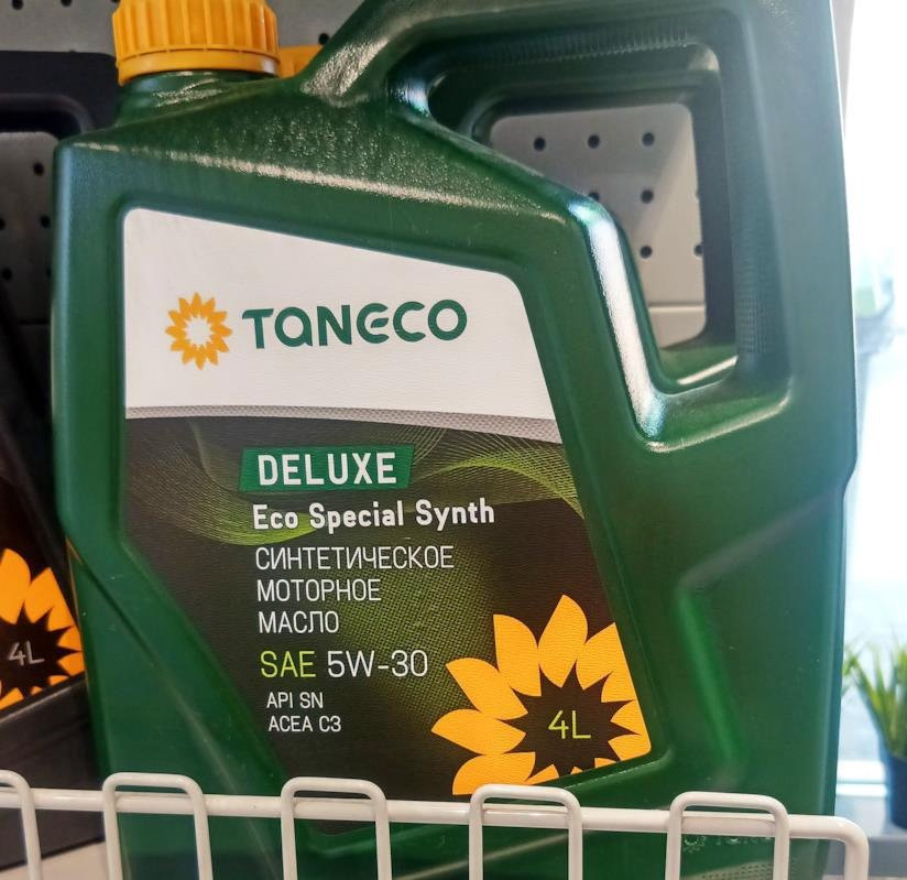

Если не найду Mobil1 ESP, то в следующий раз возьму TANECO Premium Ultra Eco Synth SAE 5w-30. У него моющие свойства лучше, чем у DeLuxe Eco Special.
Заказала на Озон, из Питера должно приехать … Будем пробовать. Было Shell, но цена 8-9 тр на 5 л
Не могла в свой аккаунт зайти, пришлось с акка мужа писать
Jagermeister-102
Здравствуйте! Можно фото канистры? И лучше брать на заправках татнефти?
Здравствуйте! Подделок этих масел ещё замечено не было, брать можно где удобно.
В следующий раз буду заливать Taneco Premium Ultra Eco Synth 5W-30, тоже ACEA C3, но пакет присадок интереснее и моющие свойства лучше.
это Делюкс а не премиум, ваш пост не соответствует картинке, масла разные! Причем то что на картинке хуже премиума из за повышенной зольности.
1. На фото масло которое у меня залито в данный момент и мне кажется у меня спрашивали фото канистры которое я покупал.
2. Оно не может быть хуже из-за повышенной зольности только потому, что у обоих масел Taneco Eco Synth зольность 0,76-0,78.
3. Всё различие масел в пакете присадок.
пакет присадок сильно влияет на зольность!
Но в данном случае она у этих масел одинаковая!

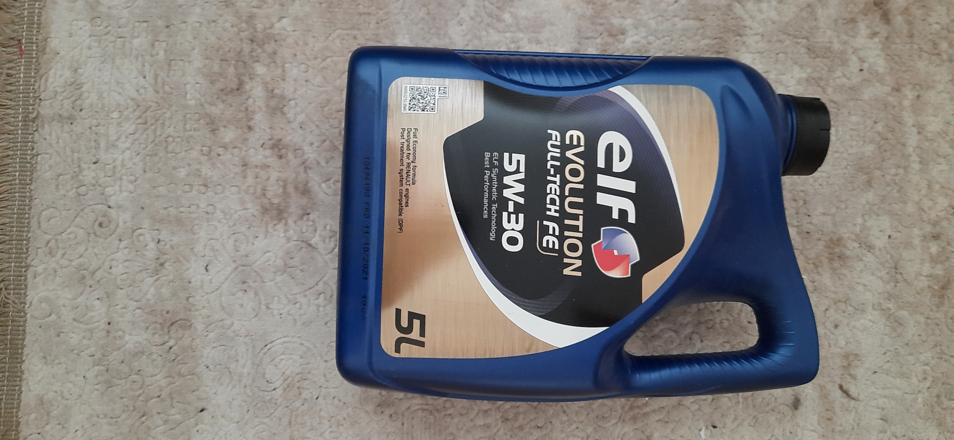

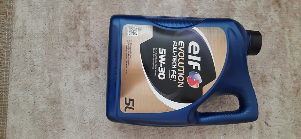

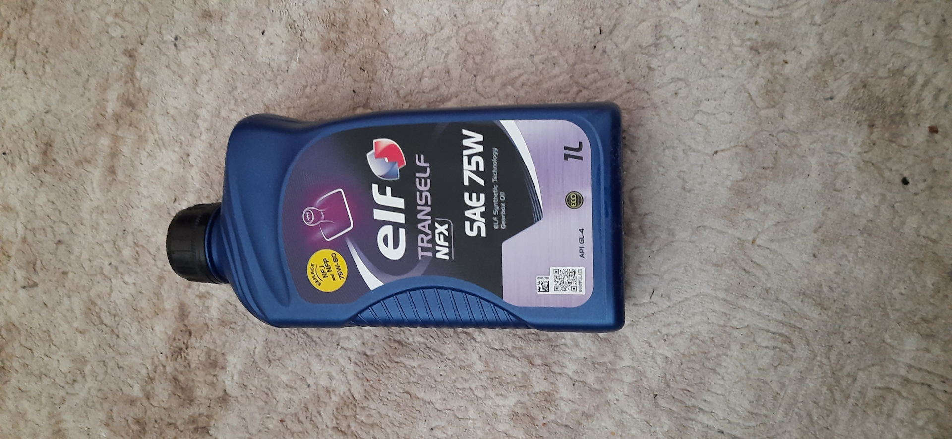

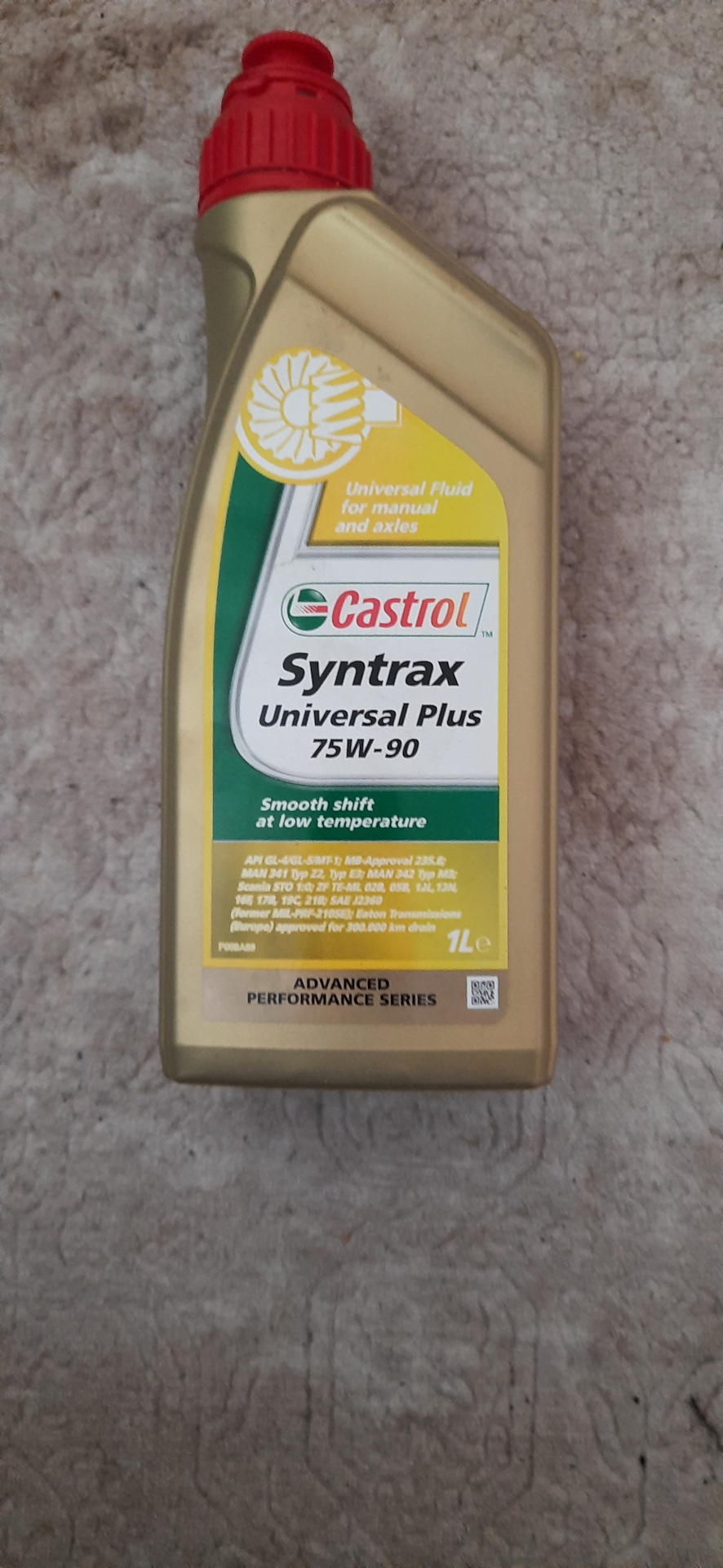

Гура сейчас нет, но на предыдущий лил такое
Редуктор, и угловая передача
Универсальное уступает в характеристиках маслу, которое специально для мостов и редукторов, да и нет его сейчас.
МКПП
Мотор
Эльф хорошие, но не самые лучшие масла в своей ценовой категории. Я на них не зацикливаюсь.
А у нас нет лучших масел все из одной бочки
Но если вам нравится так думать…
Jagermeister-102
Я не зациклин на эльф просто есть возможность покупать его гораздо дешевле вот и лью
