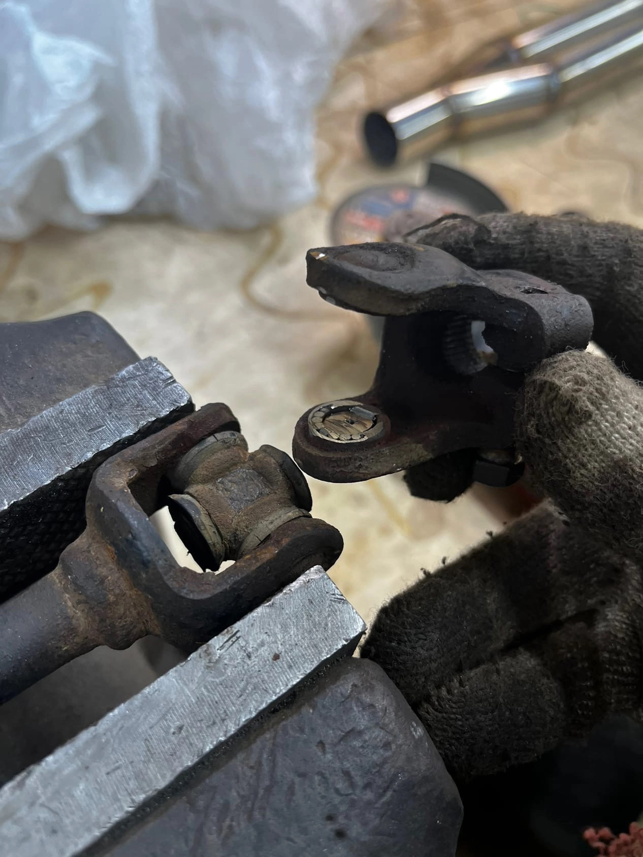

Расскажу про замену крестовины рулевого вала)
Проблема в том, что информации никакой и пришлось рисковать, тк люфт был ~ 10’ на руле, что оооочень выводило из себя, а сделать хотелось. Но цена в кардан-сервисе кусала ( порядка 3.000₽). Решил сделать сам, все равно вся деталь была на столе, тк я менял муфту на металическую ( пуговицу ).
Сам процесс:

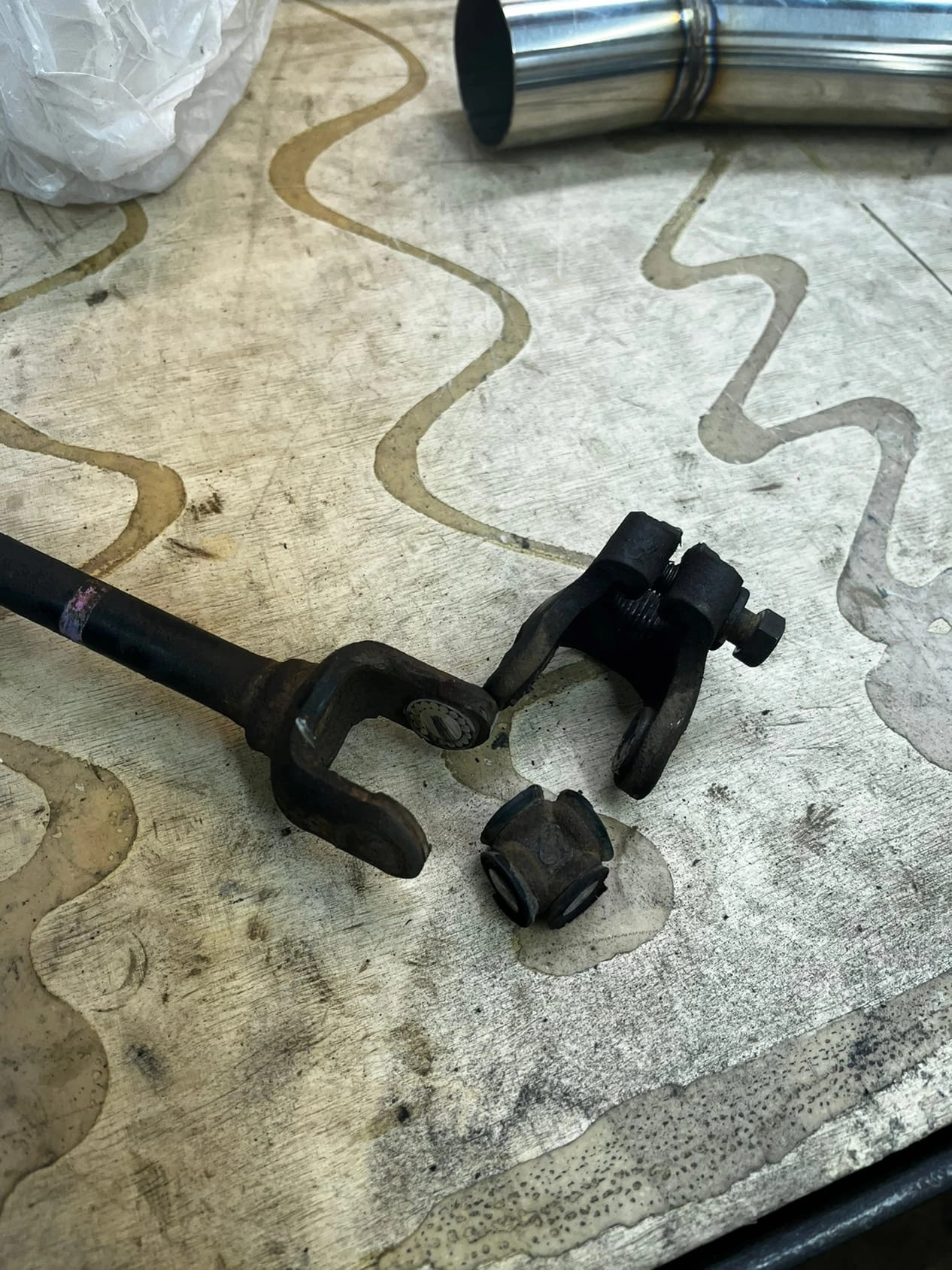

1) Отпиливаем внутри старую крестовину
2) Греем( решил перестраховаться, но можно и не греть ), выбиваем длинной головкой на 9 ( ну или чем попадётся)

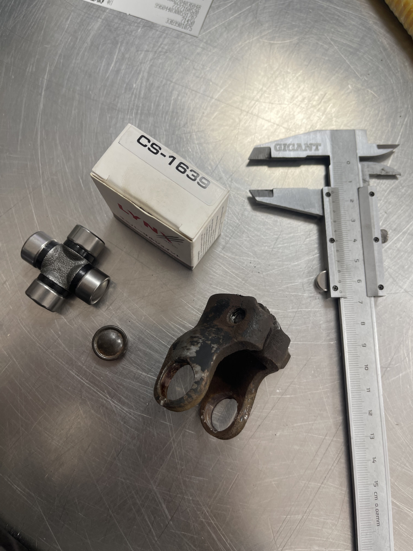

3) Тк корпус крестовины внешне немного уже, его нужно расточить, выровнять плоскость
4) Самое интересное, что меня обрадовало ❗️
Крестовина подходит от Жигулей))) Точно такая же, размер 16х39, стоимость 460₽ ( CS-1639 )

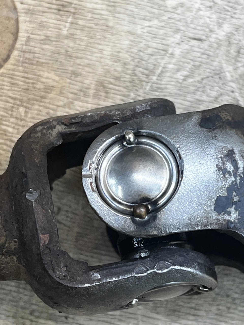

5) Собираем все обратно и радуемся жизни. Заходит плотно, без как либо люфтов. Для себя решил прихватить ( Параноик:)
