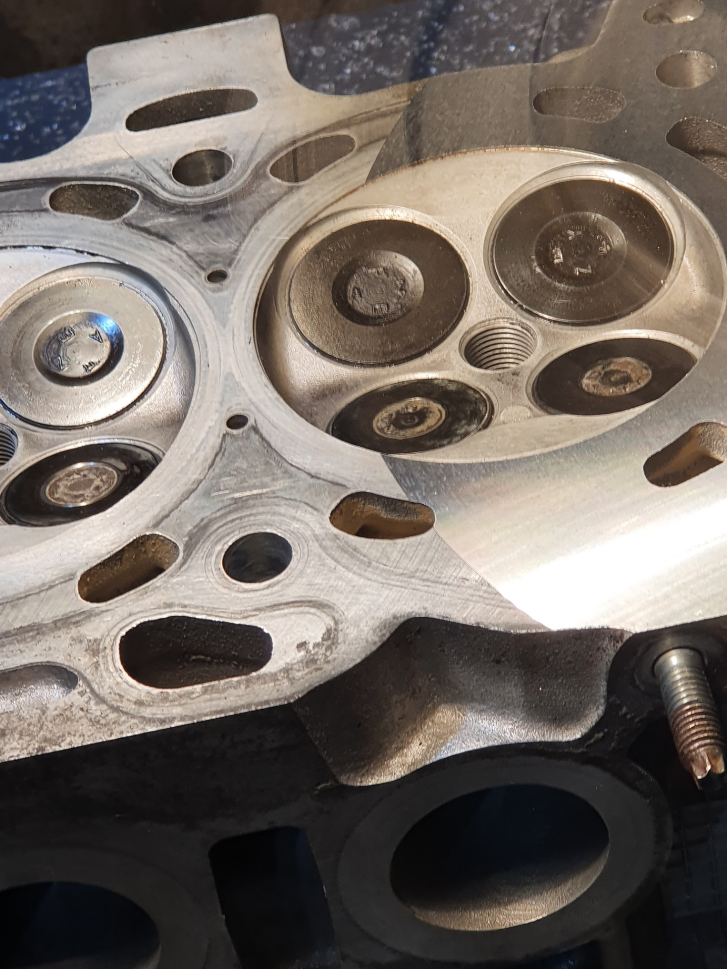

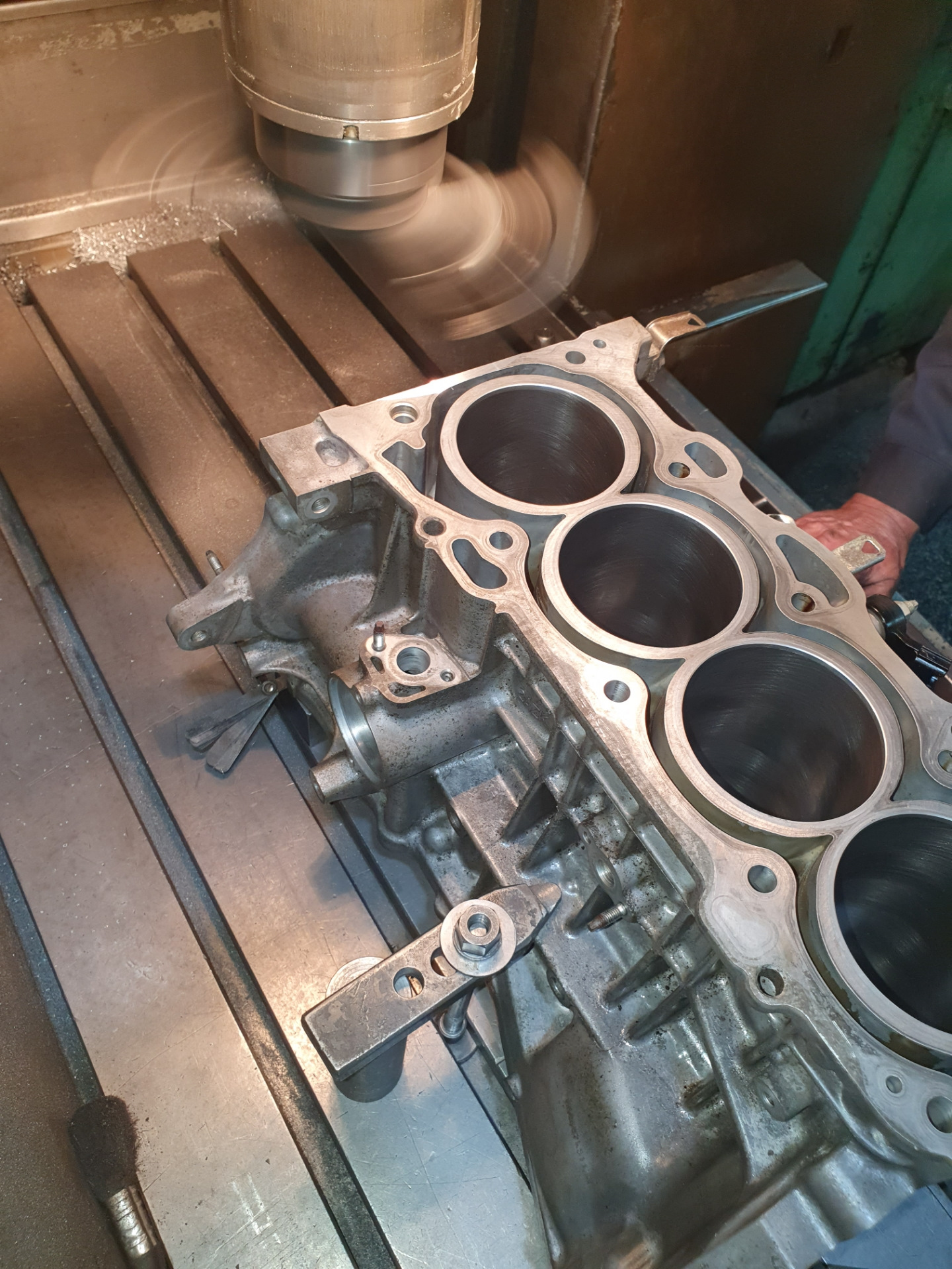

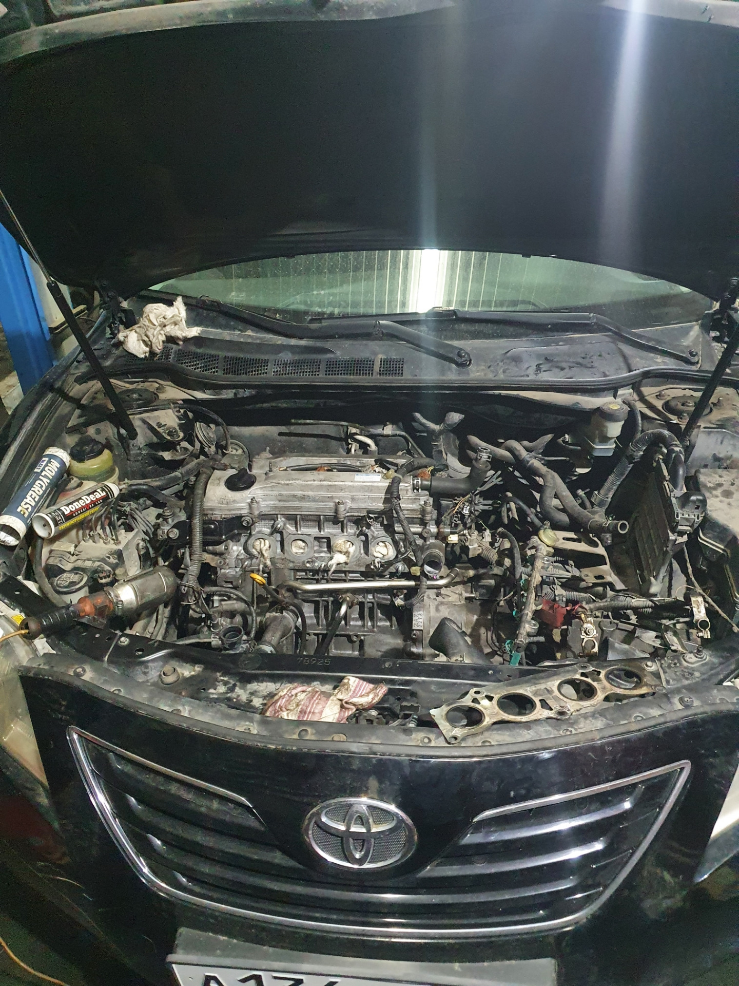

4 мая, на работе увидел человека, который должен был отдыхать, ну я конечно до него докопался и он мне отфрезеровал блок и гбц
Вот такая красота)

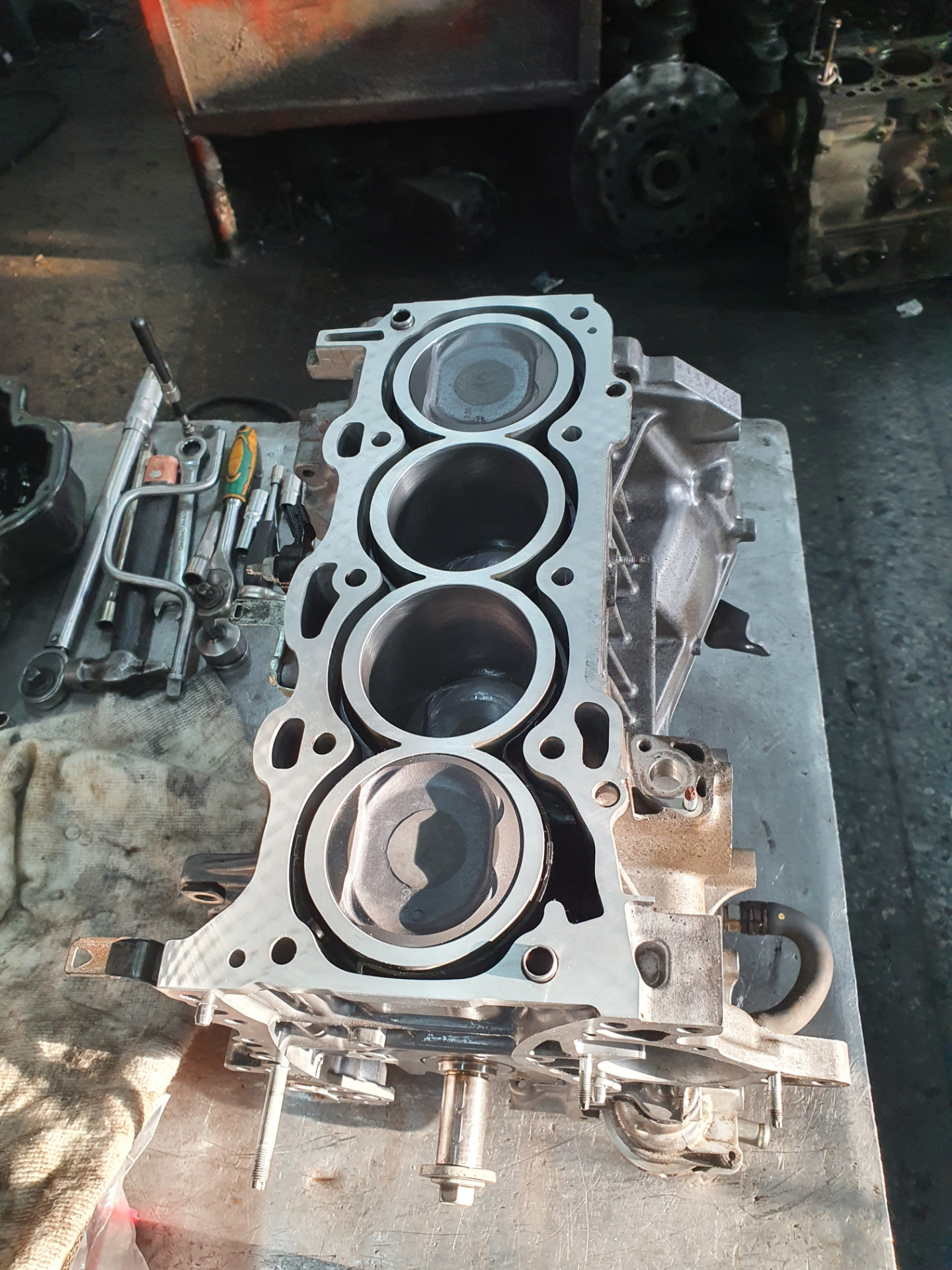

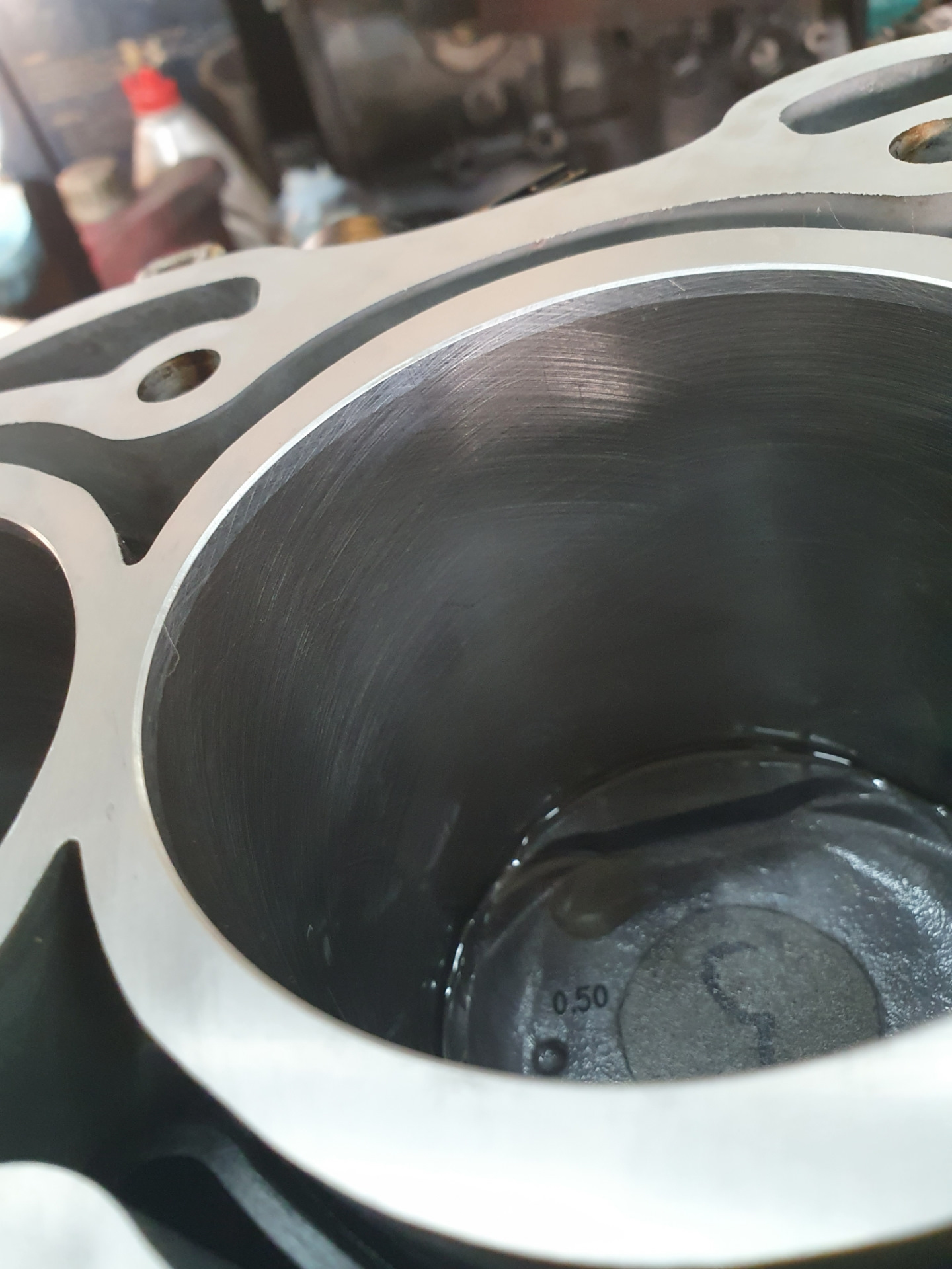

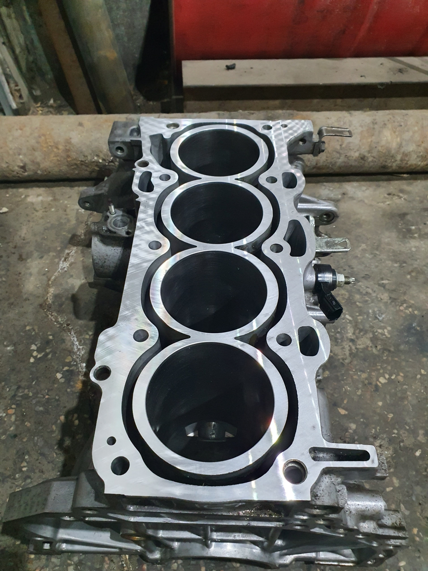

Идёт, от 0вой точки взять всего по 0.02мм что с блока что с гбц, по сути они ровные были, но лишним не будет

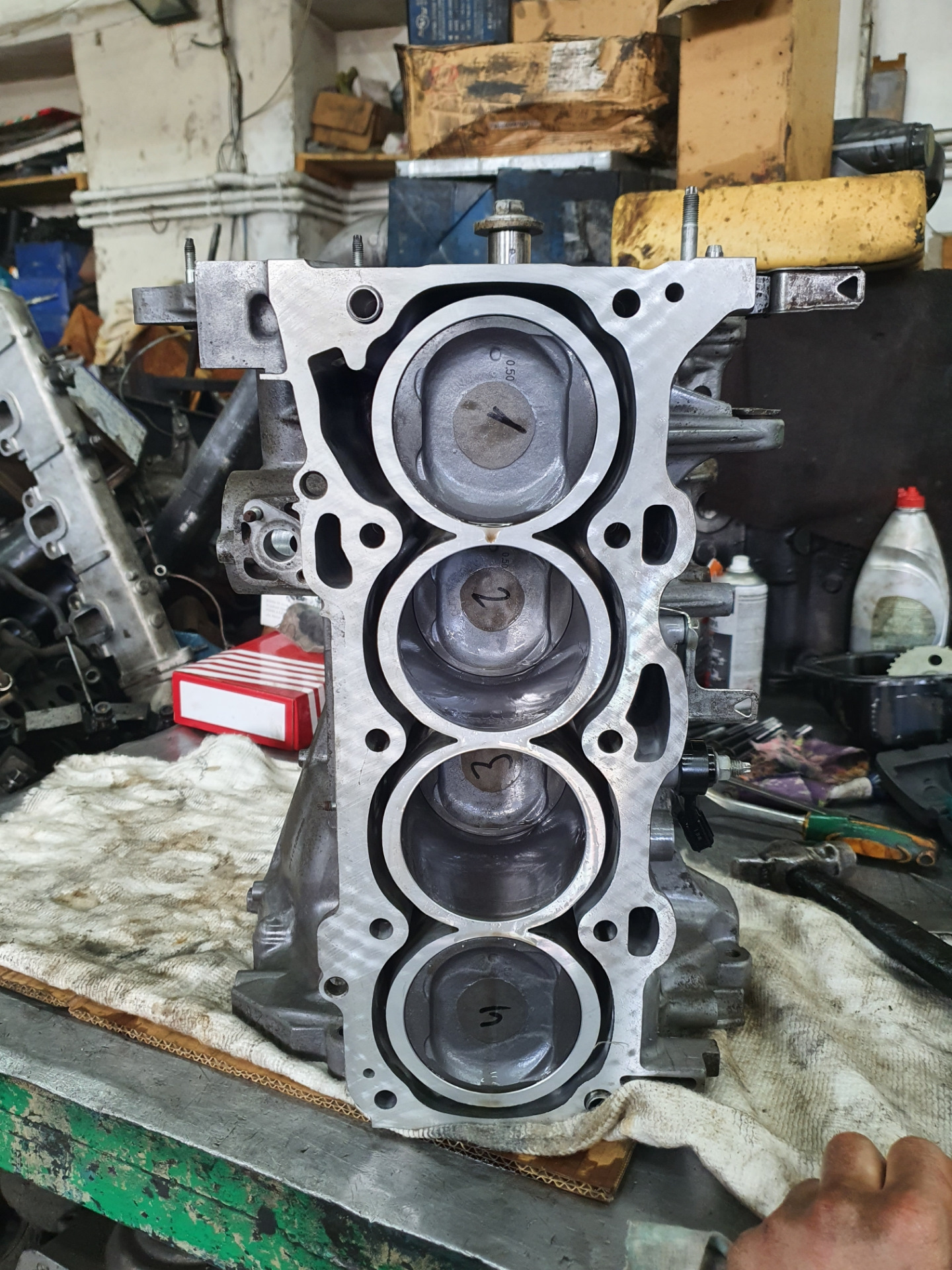

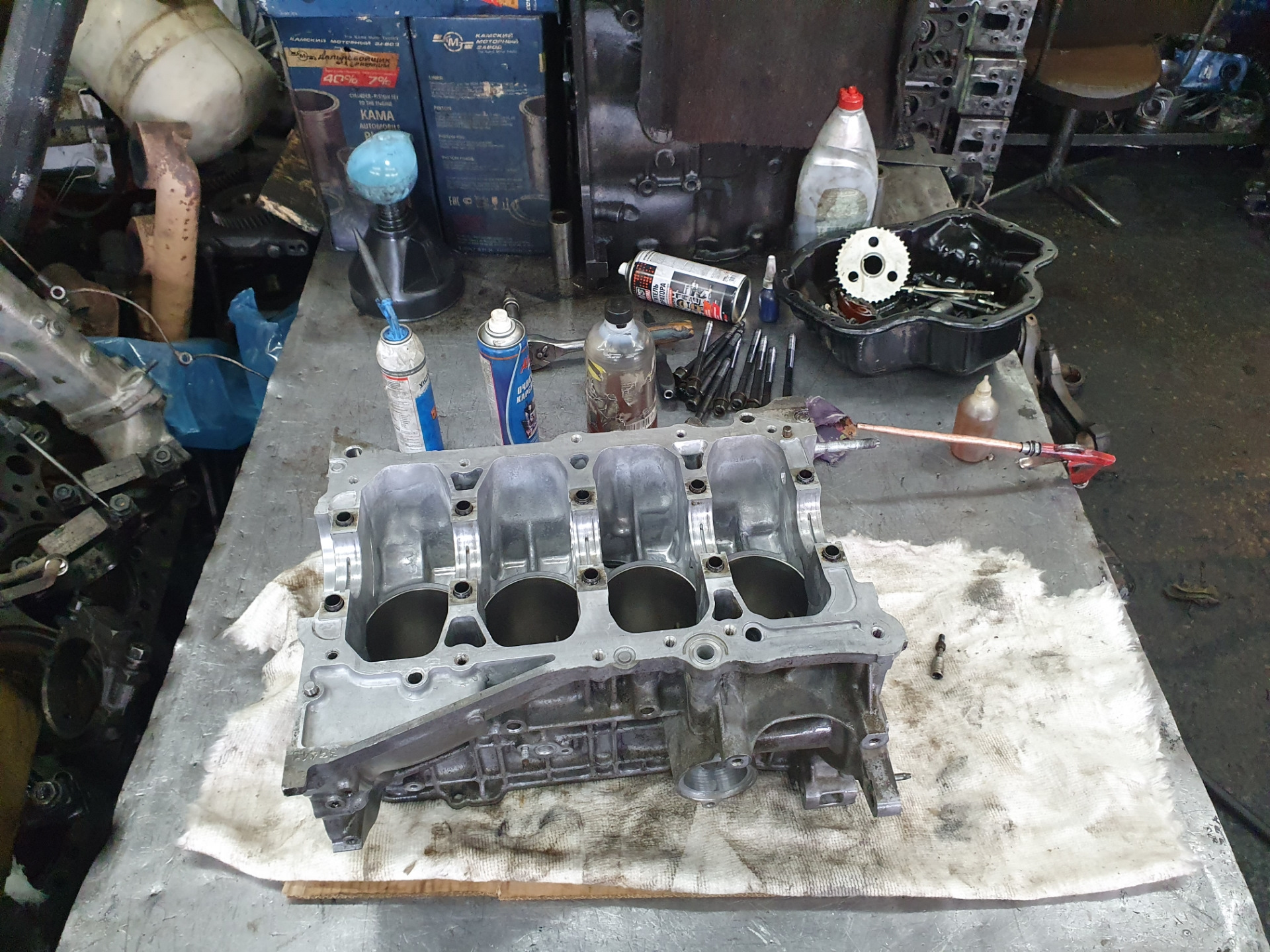

Очередной раз помыл после всех издевательств, и погнал собирать
Процесс

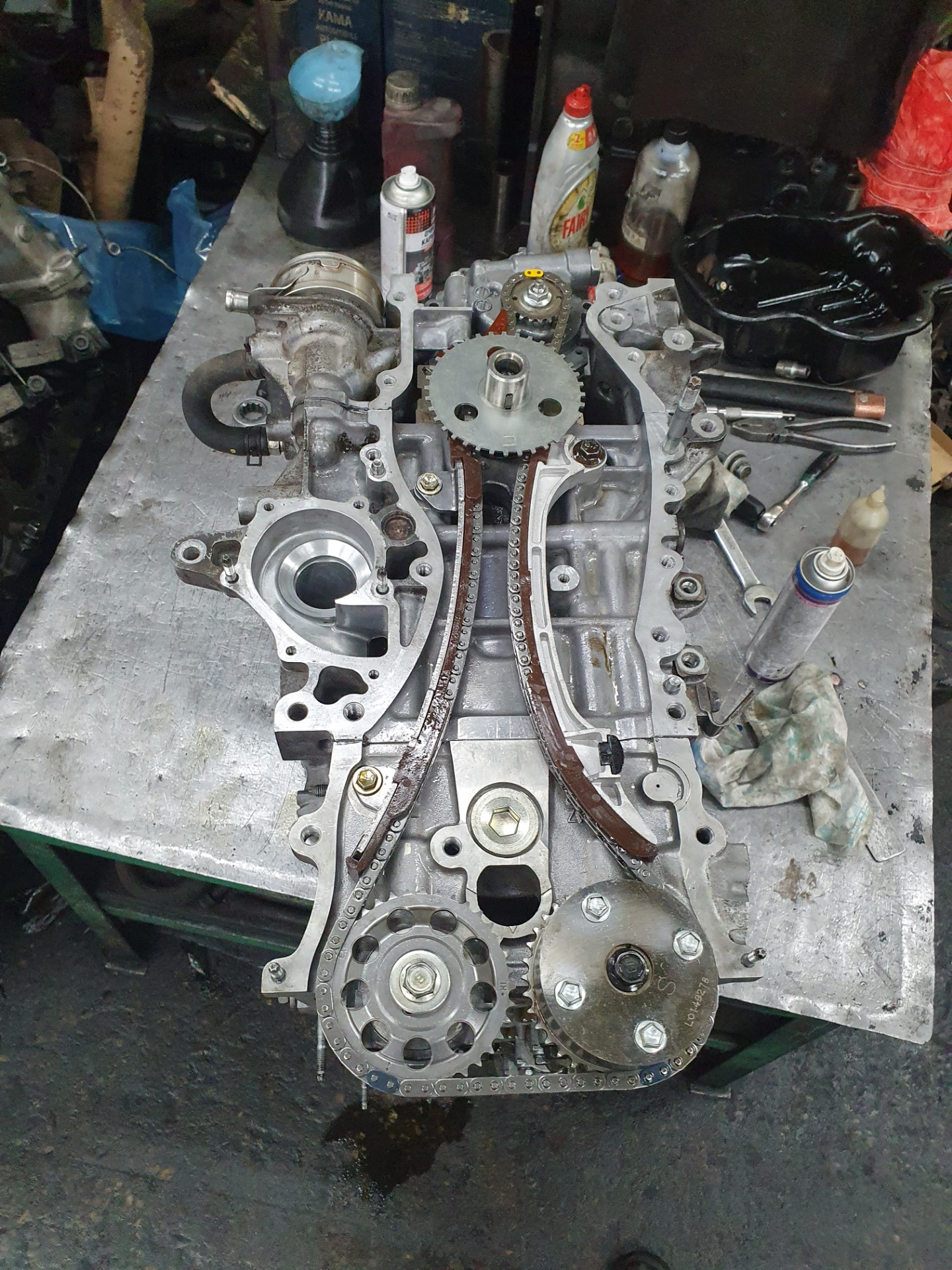

Накинул лобовину что бы выставить вмт

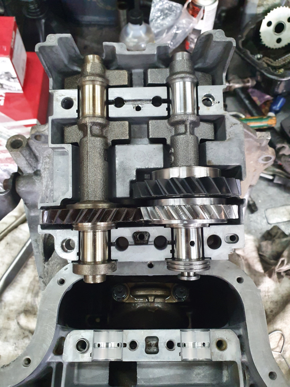

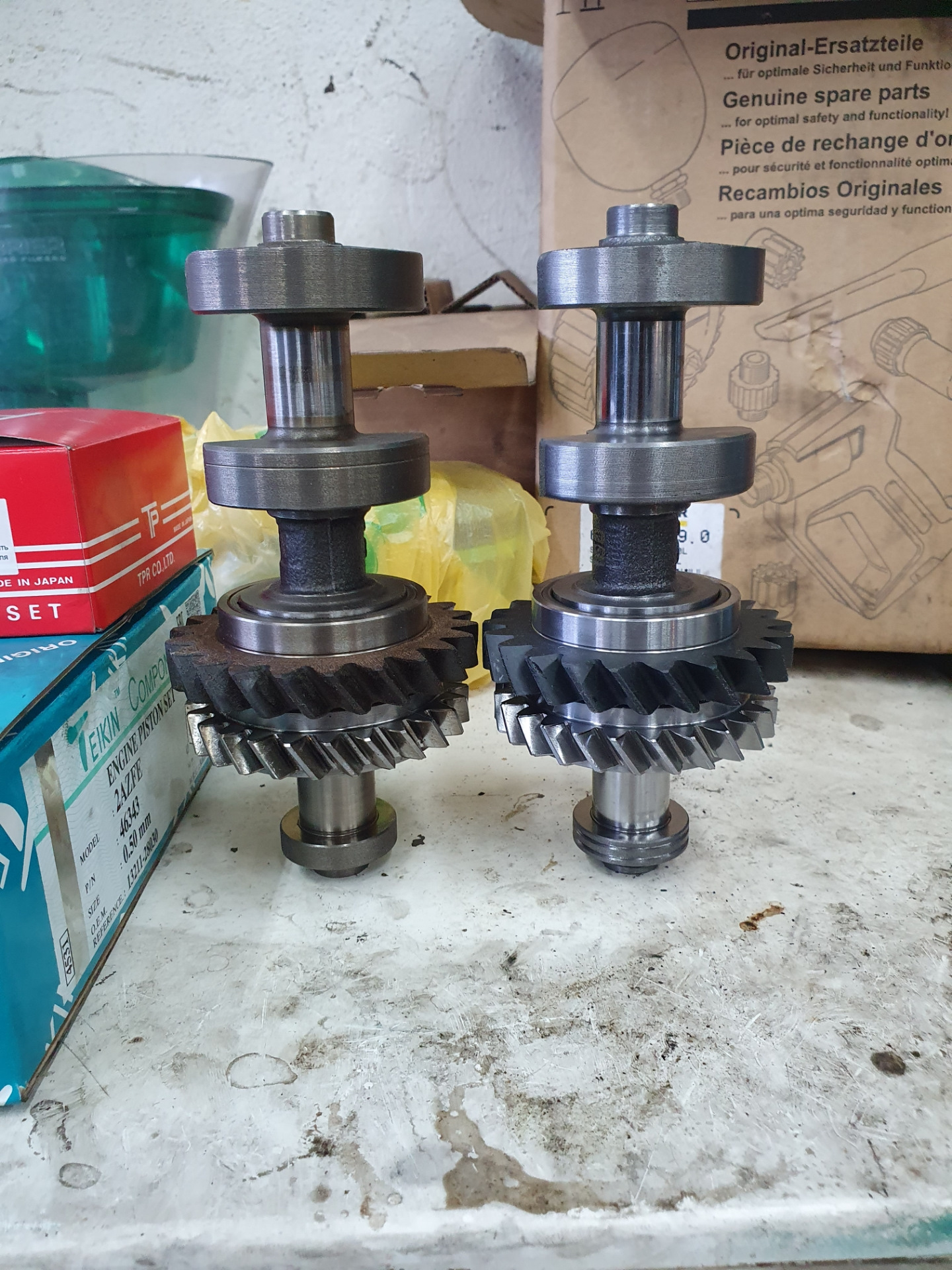

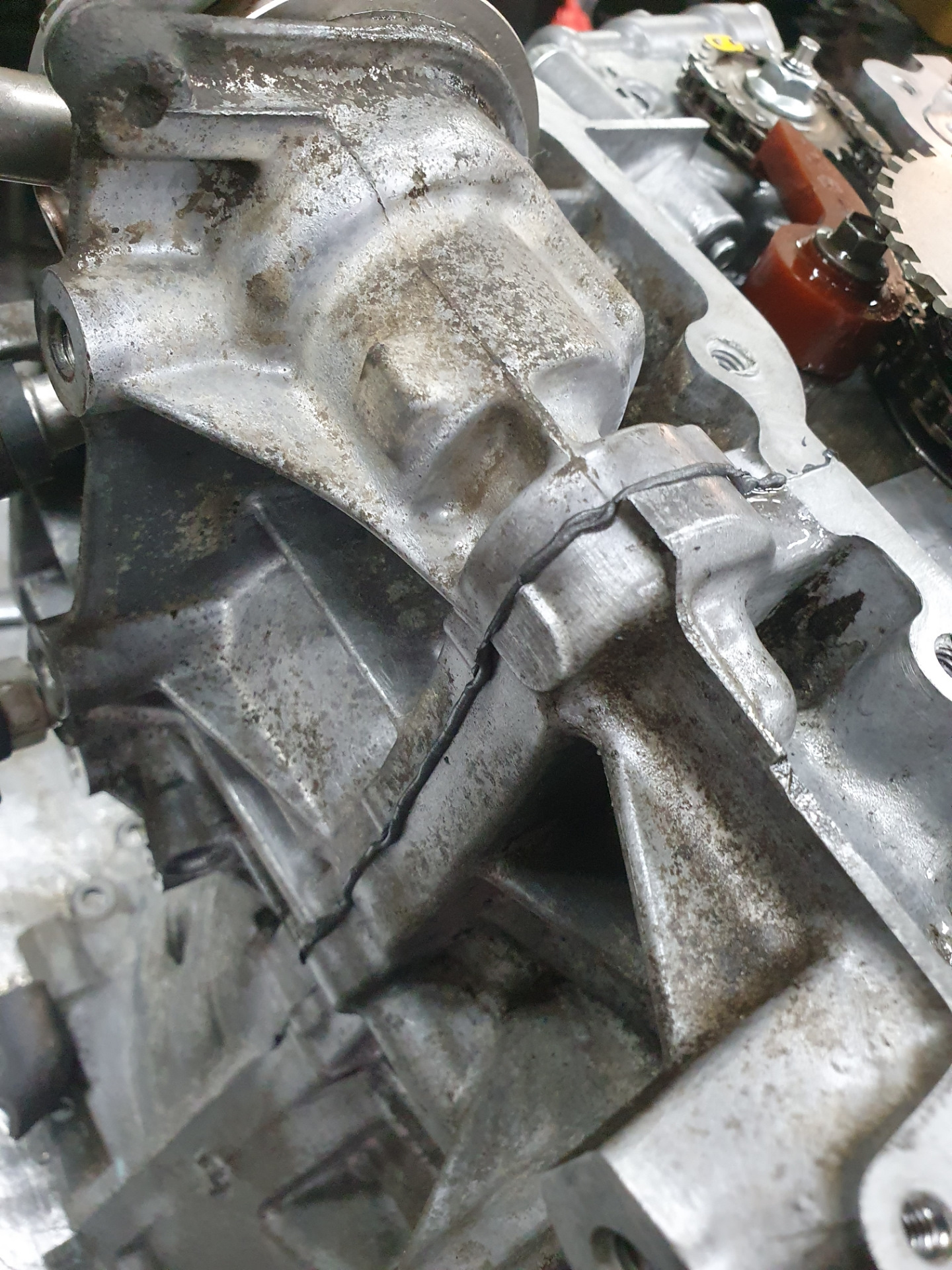

Балансииры

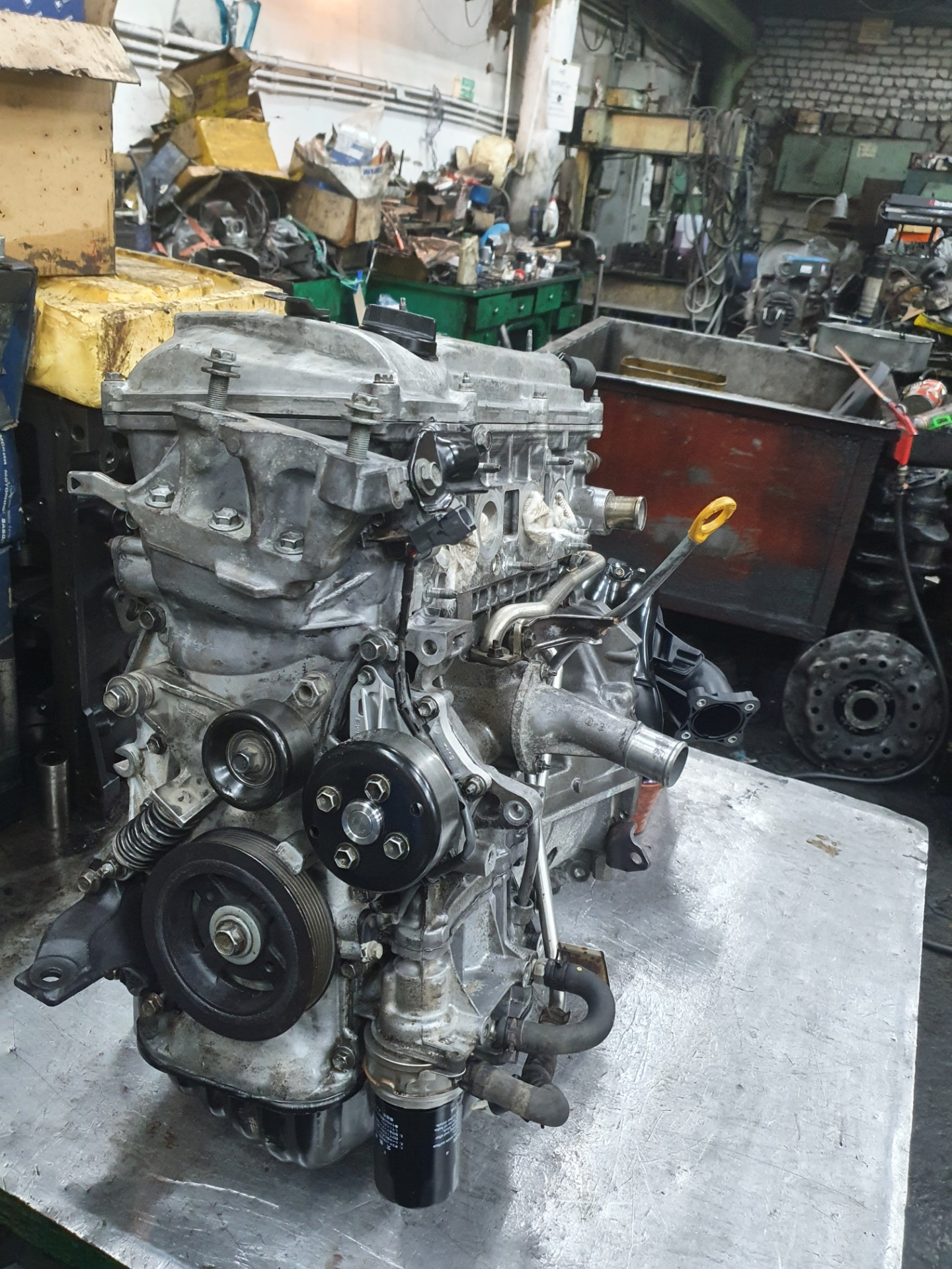

Да я так и купил эту скотину)

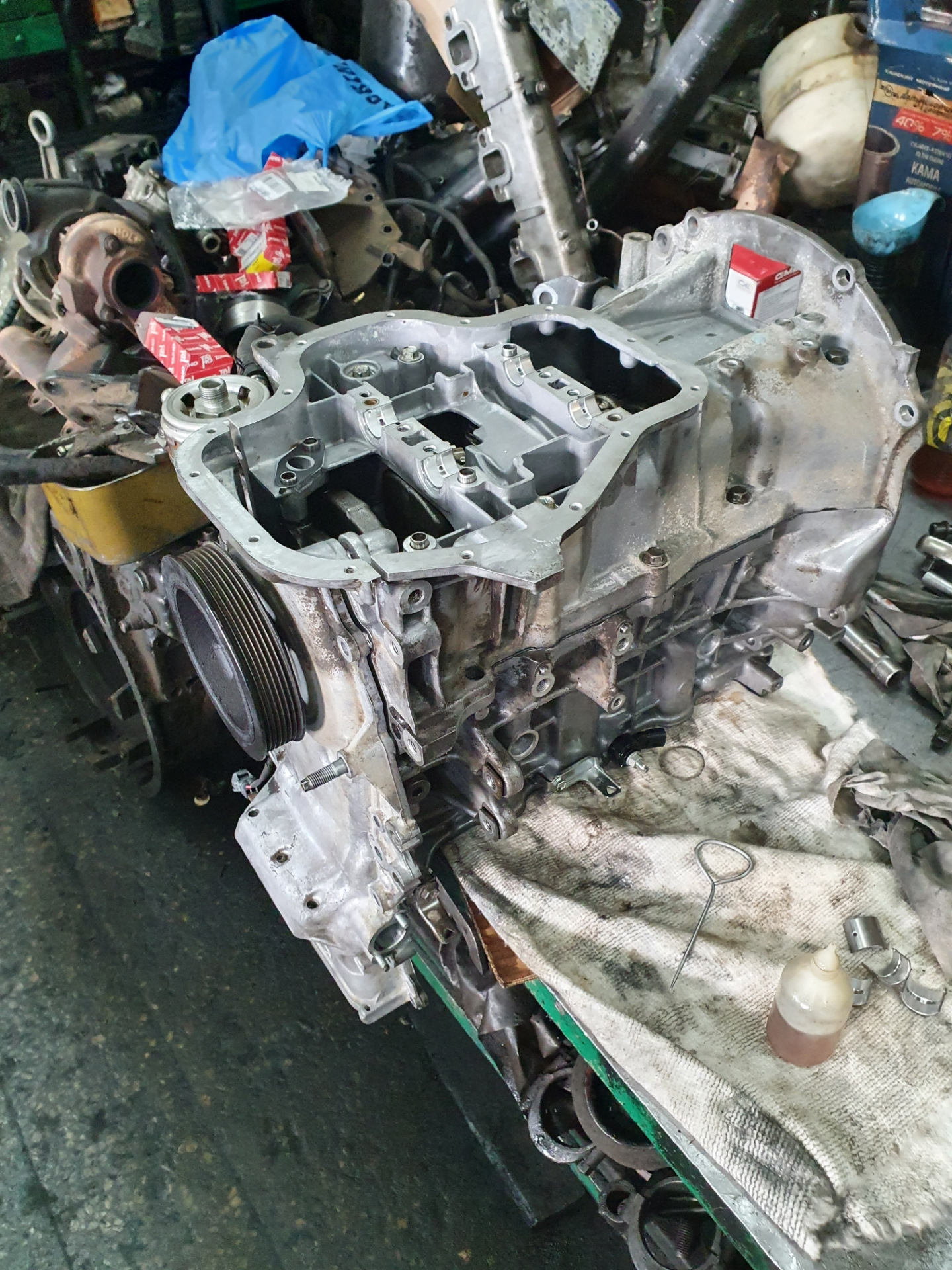

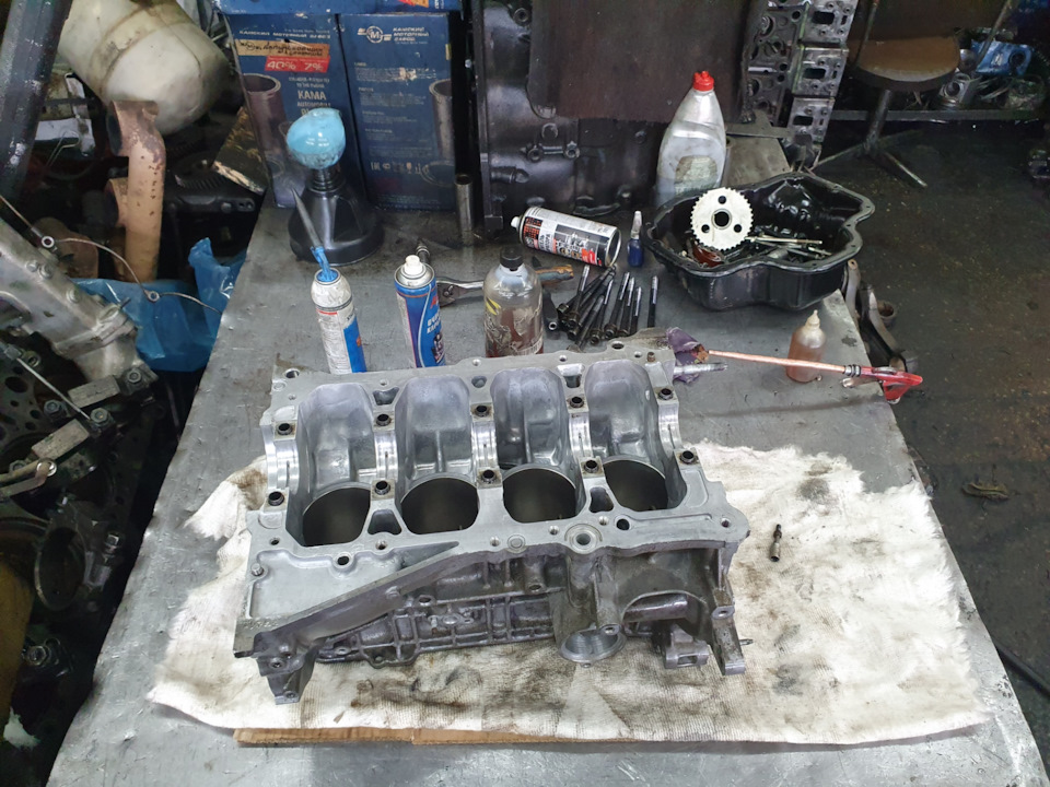

Переворачиваем… на работе хреново нету стэнда для маленьких моторов, так как делаем только дизельные грузовые
Подливаем масло перед закрытием

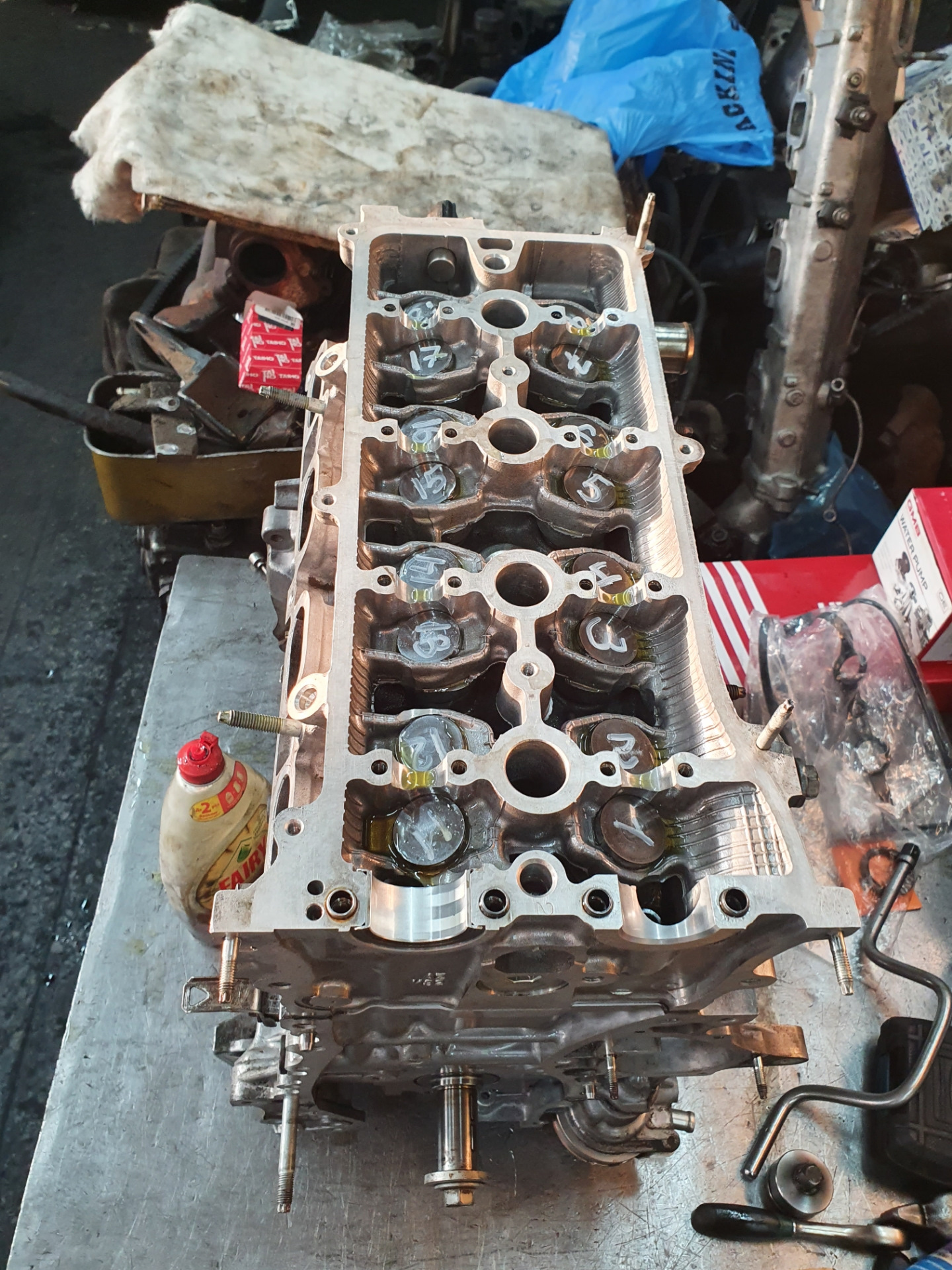

Закрываем раскадываем по местам толкатели
Ставим новый грм) кстати опять же нюанс по грм, какого черта шестерня выпускного распредвала с завода и соответственно с наборами, не имеет ТВЧ закалки, её прям сильно погрызло у меня, хотя шестерня коленвала и муфты в отличном состоянии

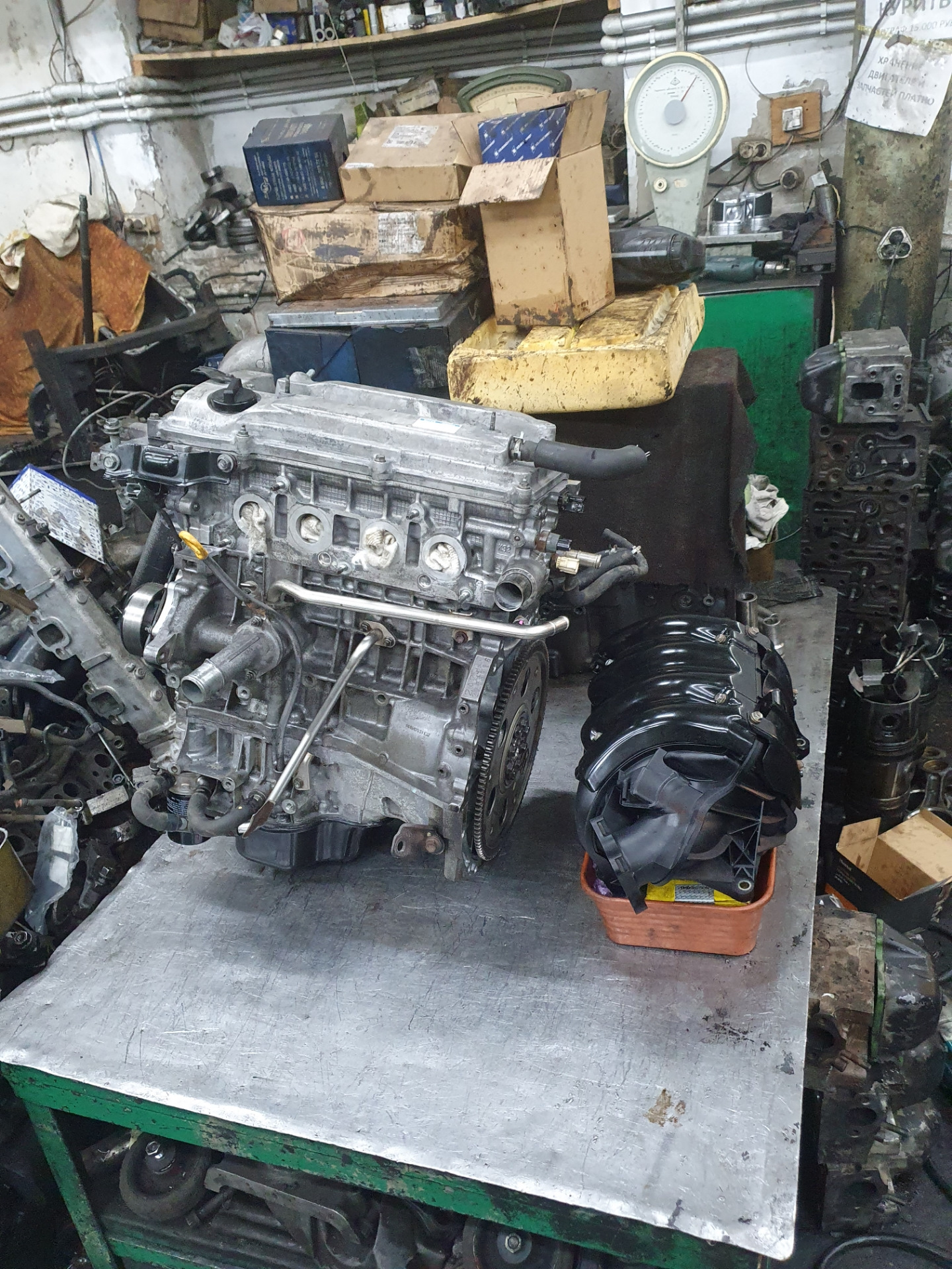

Герметик старался максимально красиво положить) естественно как и все собираю на Victor rainz в тубе, очень нравится. Т.к на работе все собираем на него, он плотнее чем тот же done deal, и намного сильнее адгезия. Хотя цена сейчас на него под 3000( кусается
Готово, в 15:00 начал в 22:00 закончил
Ждёт завтра, отвезу в сервис и установлю)

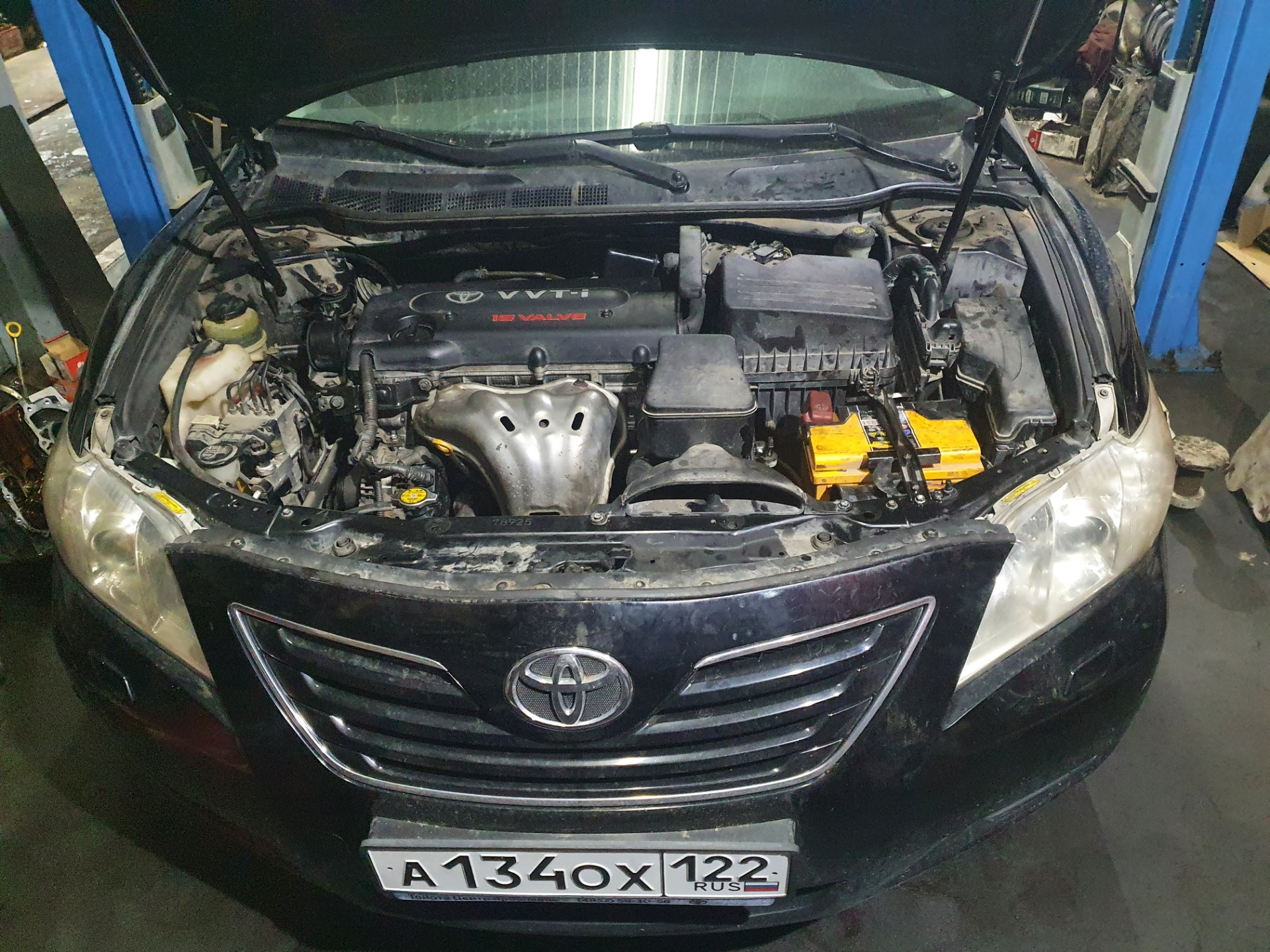

Ухх, хотел только воткнуть, но что то пошло не так, я думаю Василий(хозяин сервиса) меня скоро грохнет так как время уже было 10 вечера)
Готово) время 23:00, начал в 19:00 )))) масло прокачал, запустил работает отлично посторонних звуков нет, сильно не тестил так как мало антифриза а на улице ночь) по затратам так и ушло как планировал 60000руб Главное сделано, как и планировал, колпачки поменял :D
Вооьще пытался выяснить, от чего и куда вообще шёл 31 балансир в итоге как понял, и как сказал барыга запчастей, что это просто рестайдинг сами по себе они идентичные) я даже по весу взвесил ))) новый на 15 грамм легче родного, но поставил, проехал 100км вроде норм) но сейчас пока обороты свыше 2000 не поднимаю
Доброе утро.отличное дело сделали…машинка ещё переживёт всех немцев) Вопрос по балансирам, старый ведущий на пластиковой шестерне сильно люфтил?сколько новые обошлись?и старый ведущий для опытов не подарите?
Привет) блин люфт в районе 1 зуба был, относительно шестерен) второй оставил родной, свой хочу тоже попробовать разобрать и сделать) так как сам по себе в идеале)

Как поживает 31 балансир все ок?
Тоже хочу поменять, а второй балансир 020 не менял?
Я правильно понял, что 31 балансир можно ставить?
Да я поставил его)
So1
