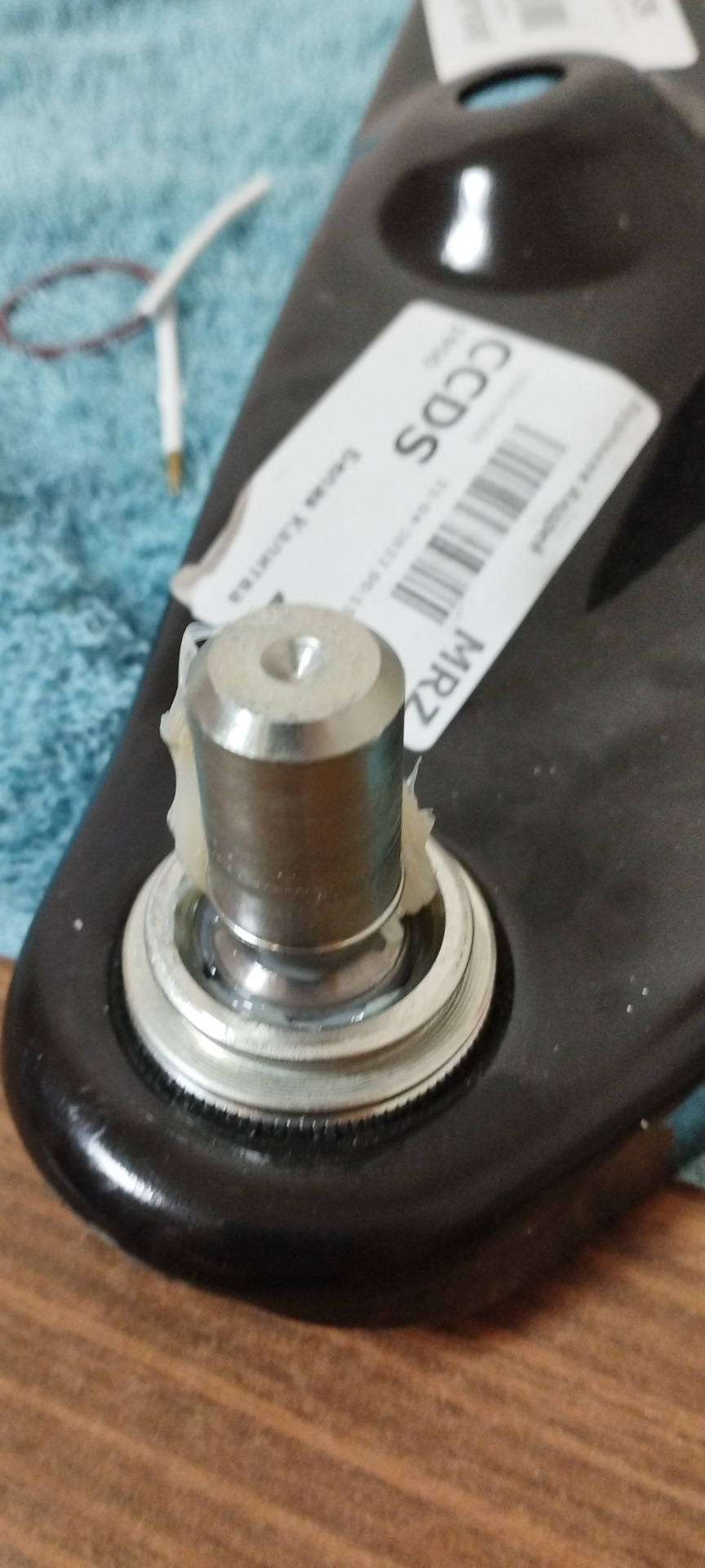

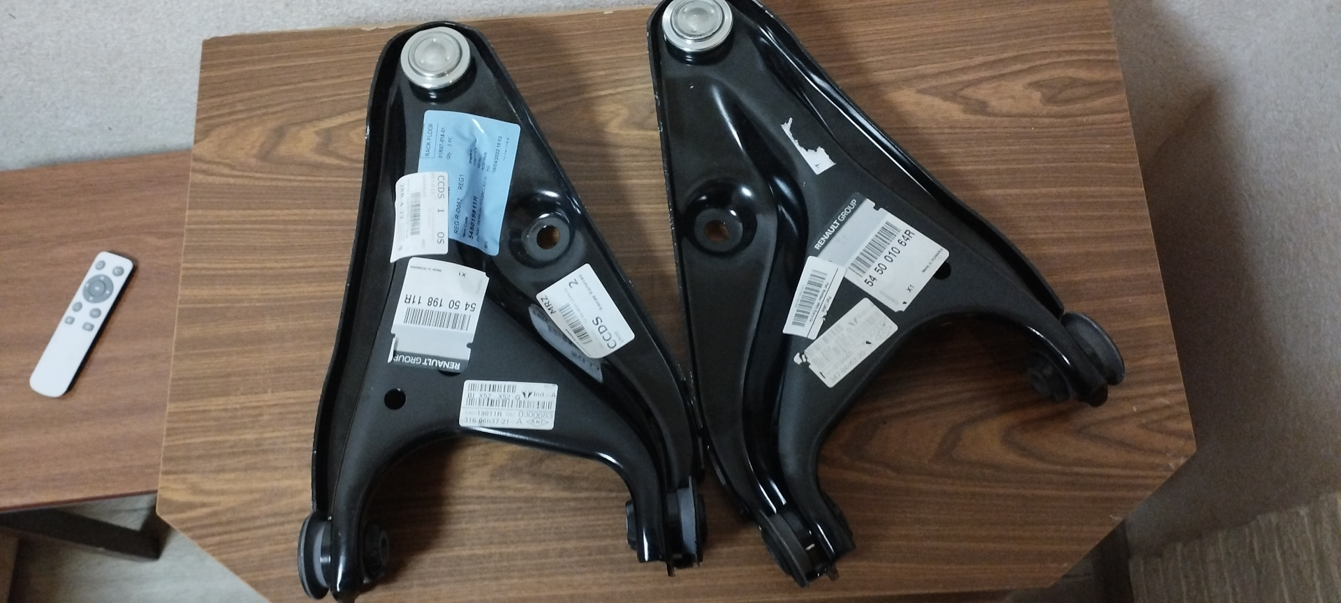

Замена рычагов передней подвески ( застучала правая шаровая. Прикинул что возможно и левая скоро будет. Шаровые Сасик, уже перепресовывались шаровые в рычагах . Отходили Сасик 31 и 38 т.км ., менялись на разных километражах.

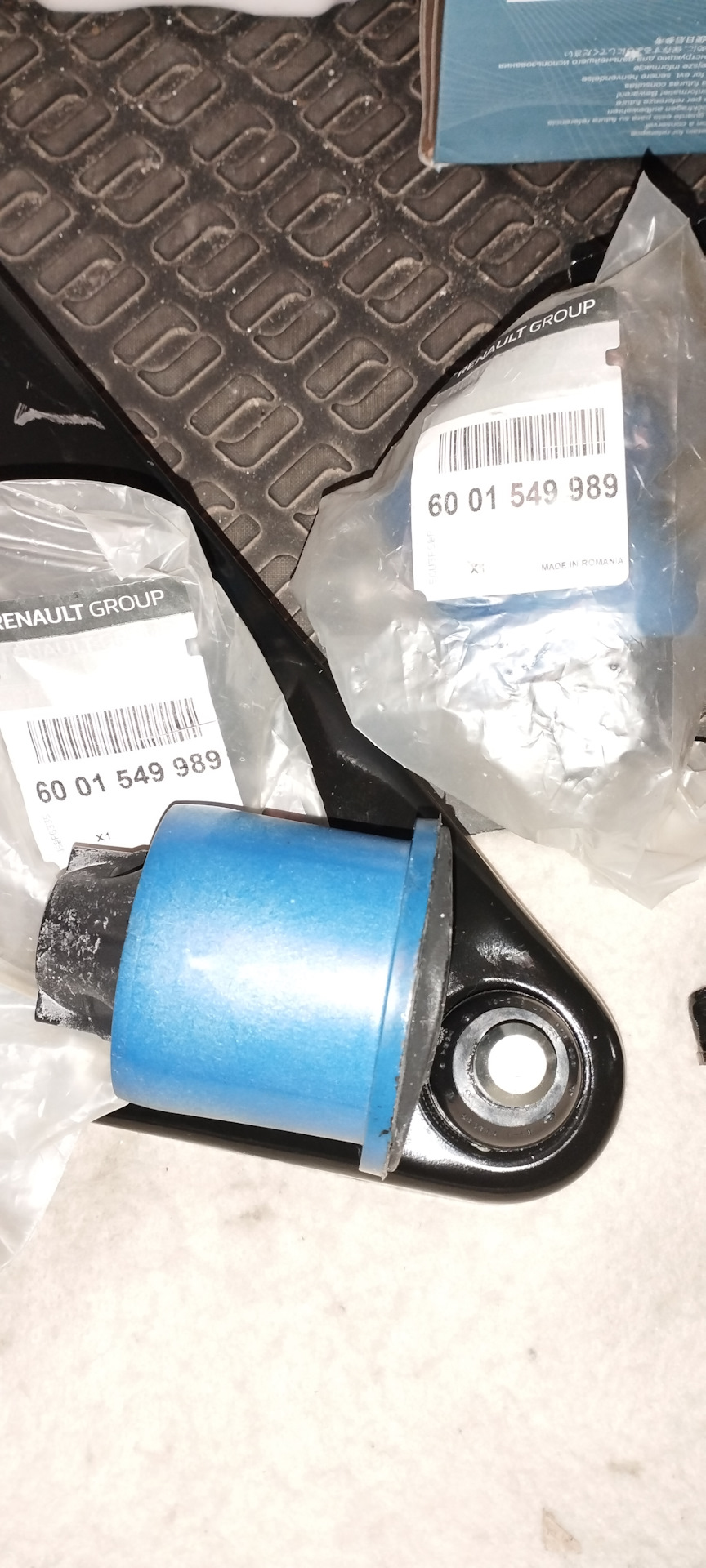

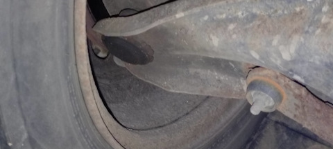

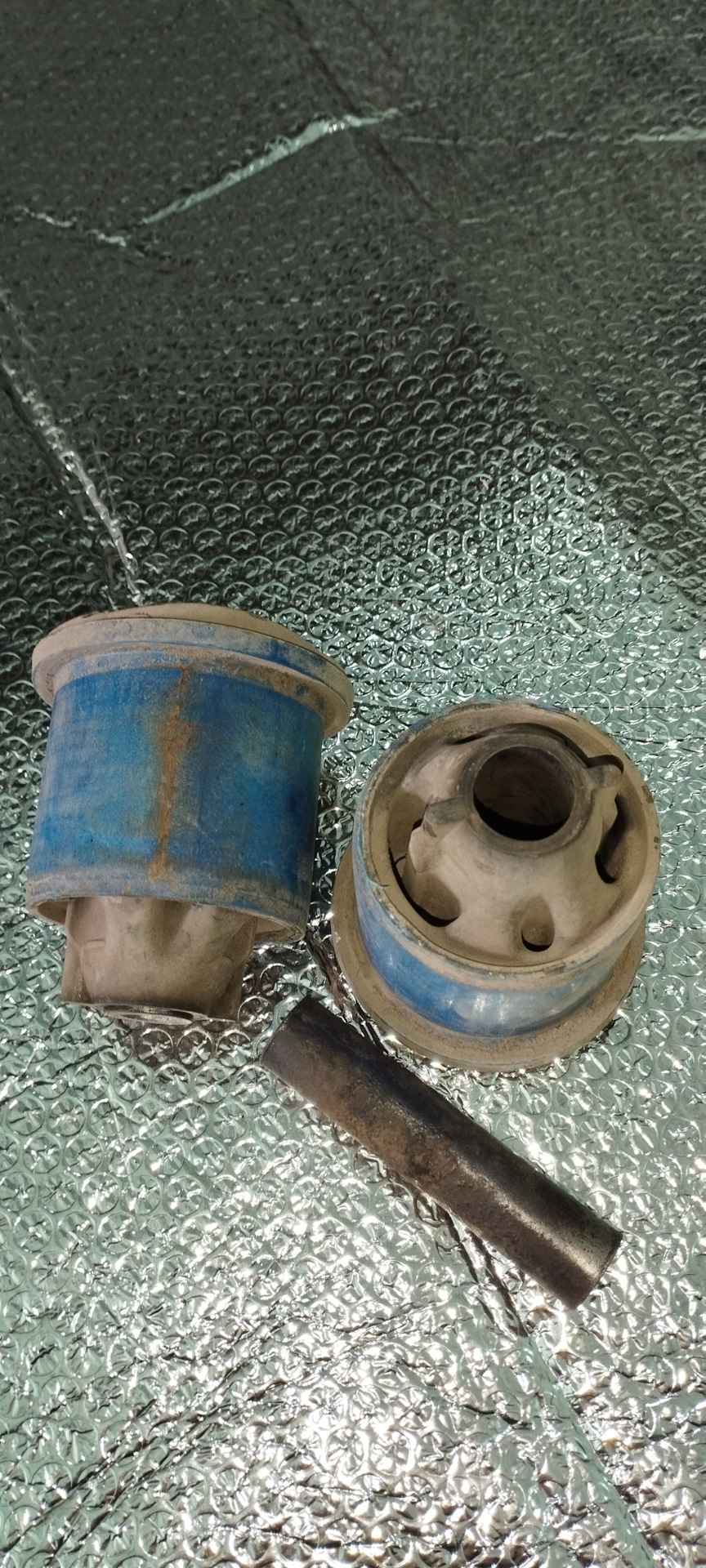

При осмотре были приговорены к замене сайлент-блоки задней балки. Отслоение резины от металлической втулки.
Замена.

Рычаги и сайлентблоки оригинал 13500 т. Российских рупий. Замена на сто.

Запчасти на фото: 6001549989

сайлент блоки балки тоже приобрел. пробег 67т, правый уже надорвался. чот рано вообще.
Тоже мысли что рано. Но и дороги не айс. Когда показали что резина от втулки в сайлентблоках отслаивается, Как-то подозрительно я к этому отнёсся . Но всё же решился на замену. А по факту трубка просто высовывается с сайлента и видно внутри выработка резины.

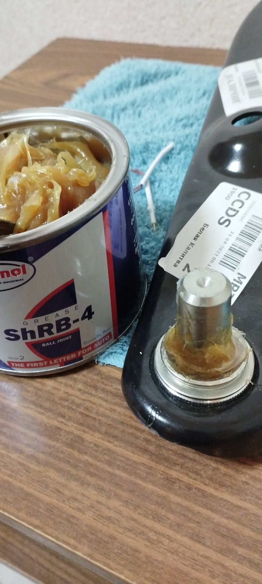

Тоже купил себе шрб-4)) Вот интересно, говорят родные шаровые долго ходят и менять их спешить не следует, меняют только пыльники шаровых и смазку.
