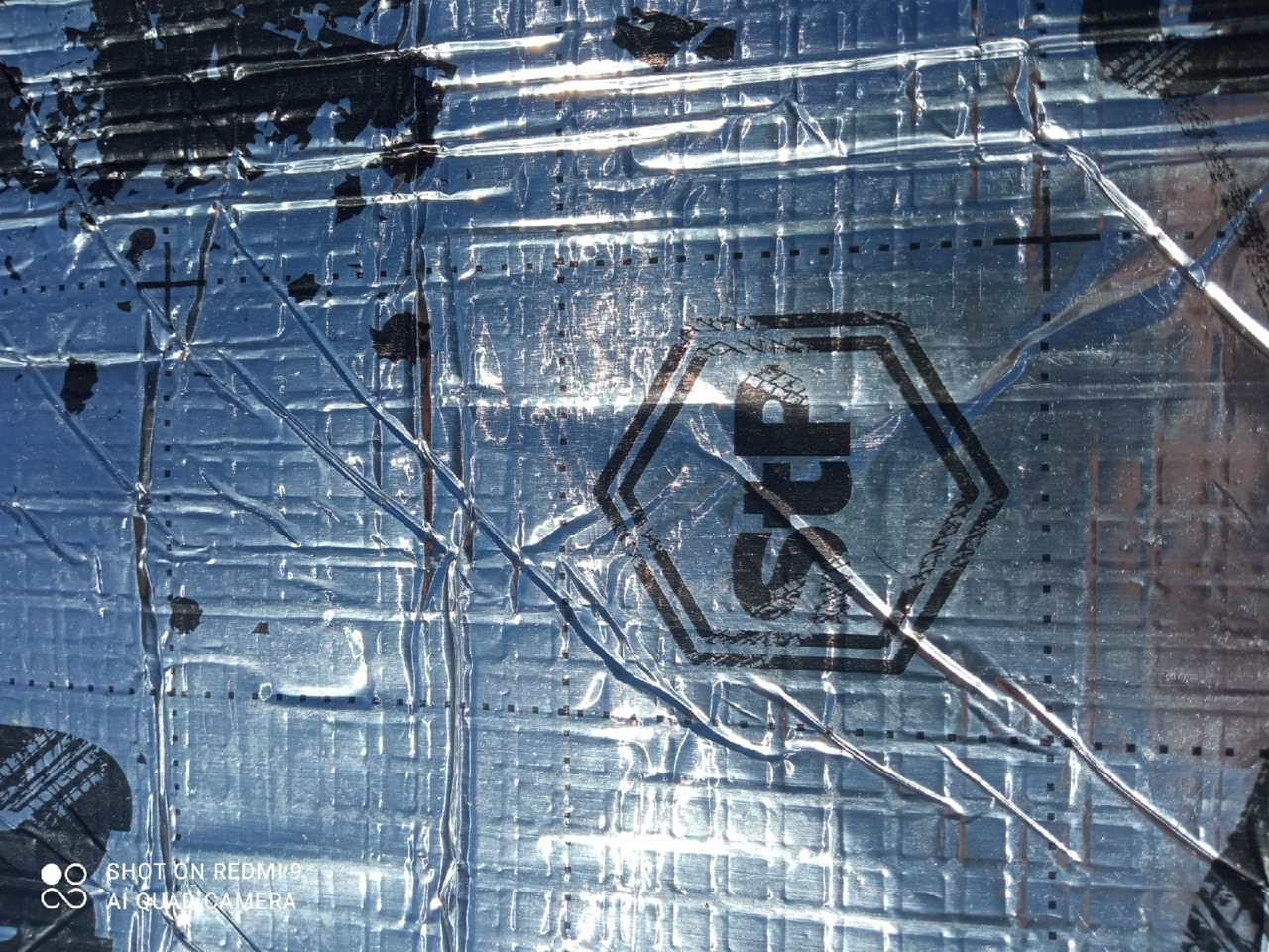

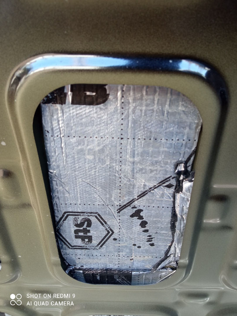

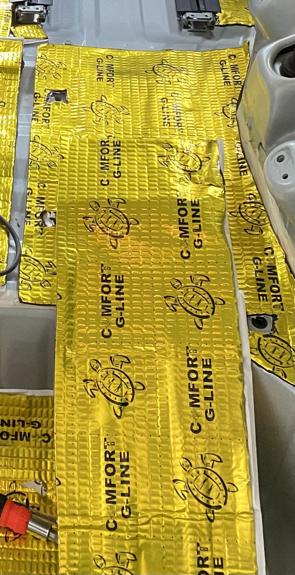

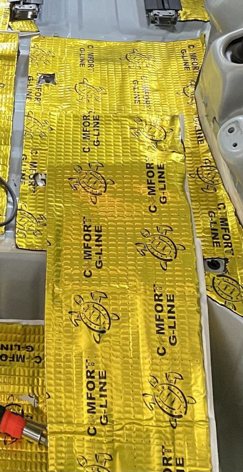

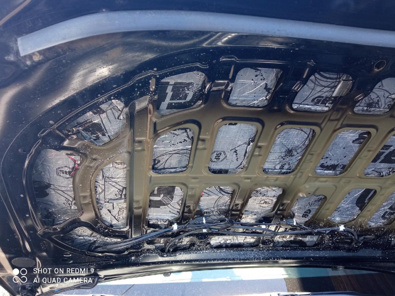

Хотел сделать шумку всей машины так что вот процесс идет потихоньку так как делаю сам, в эти выходные тепло дак приложил руки к капоту. В заголовке у меня есть проценты "%" это я все части которые хочу зашумить взял и поделил на 100%. И в конце когда все будет готово, будет полный расчет сколько ушло и сколько стала весить))))
Шумоизоляция:
1. Правая передняя арка — 7.14 %
2. Левая передняя арка — 7.14 %
3. Правая задняя арка — 7.14 %
4. Левая задняя арка — 7.14 %
5. Потолок — 7.14 %
6. Капот — 7.14 %
7. Багажник — 7.14 %
8. Крышка багажника — 7.14 %
9. Пол водительская часть — 3.57 %
9.1 Пол пассажирская часть — 3.57 %
10. Правая передняя дверь — 7.14 %
11. Левая передняя дверь — 7.14 %
12. Правая задняя дверь — 7.14 %
13. Левая задняя дверь — 7.14 %
14. Панель приборов — 7.14 %
Итого: 7.14 х 14 = 99.96 % округляем и того 100%

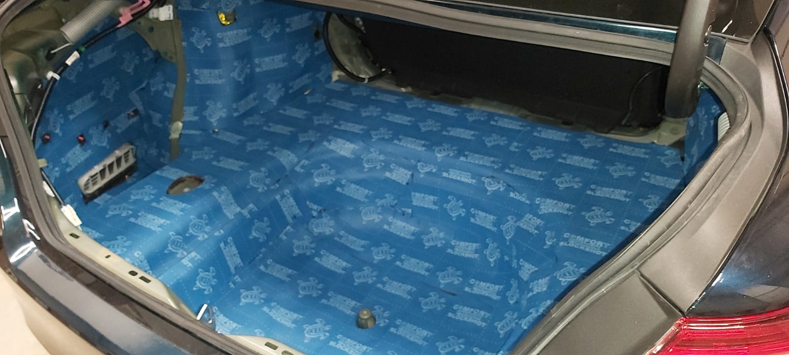

Что сделано касаясь лайбы — (5,6,7,8) х 7.14% = 28.56 % еще 71.42 % осталось.

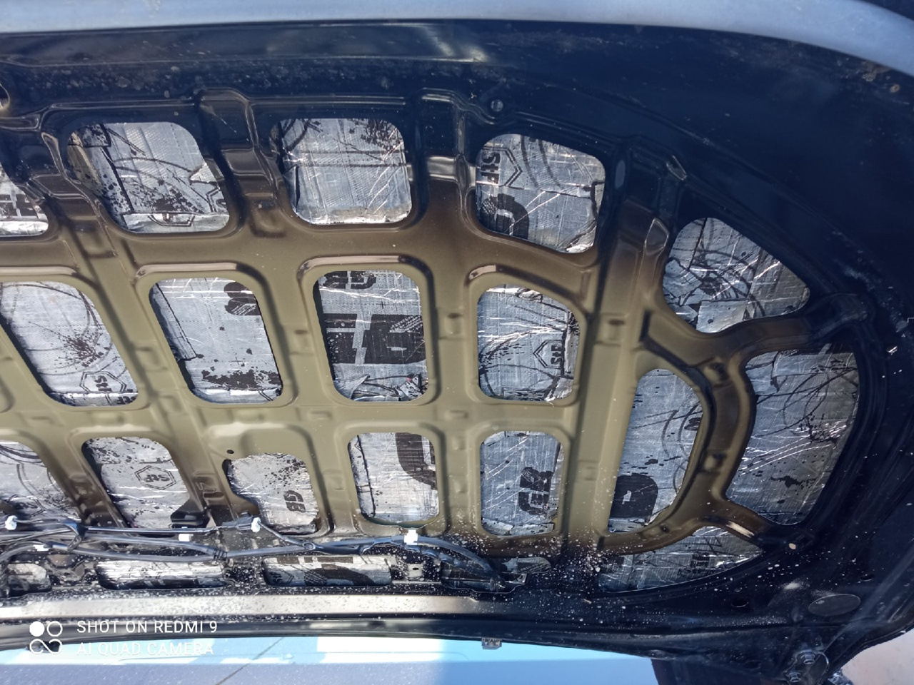

Самая бесполезная доработка — это шумка капота. Да ещё и на "мечте". Стыд и срам. 🤣🤣
Да просто все по тихому шумится, а он будет как левый не шумленый 🤣 так что надо его делать. Да и теперь на скорости хоть его не потряхивает потяжелей стал))))

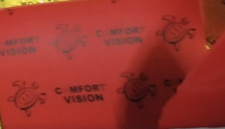

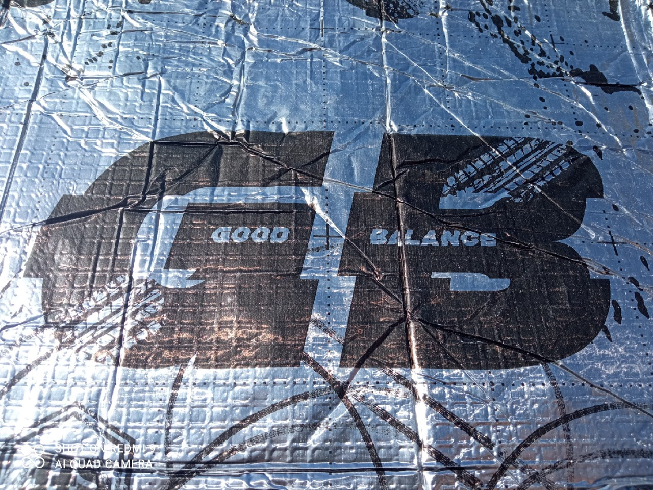

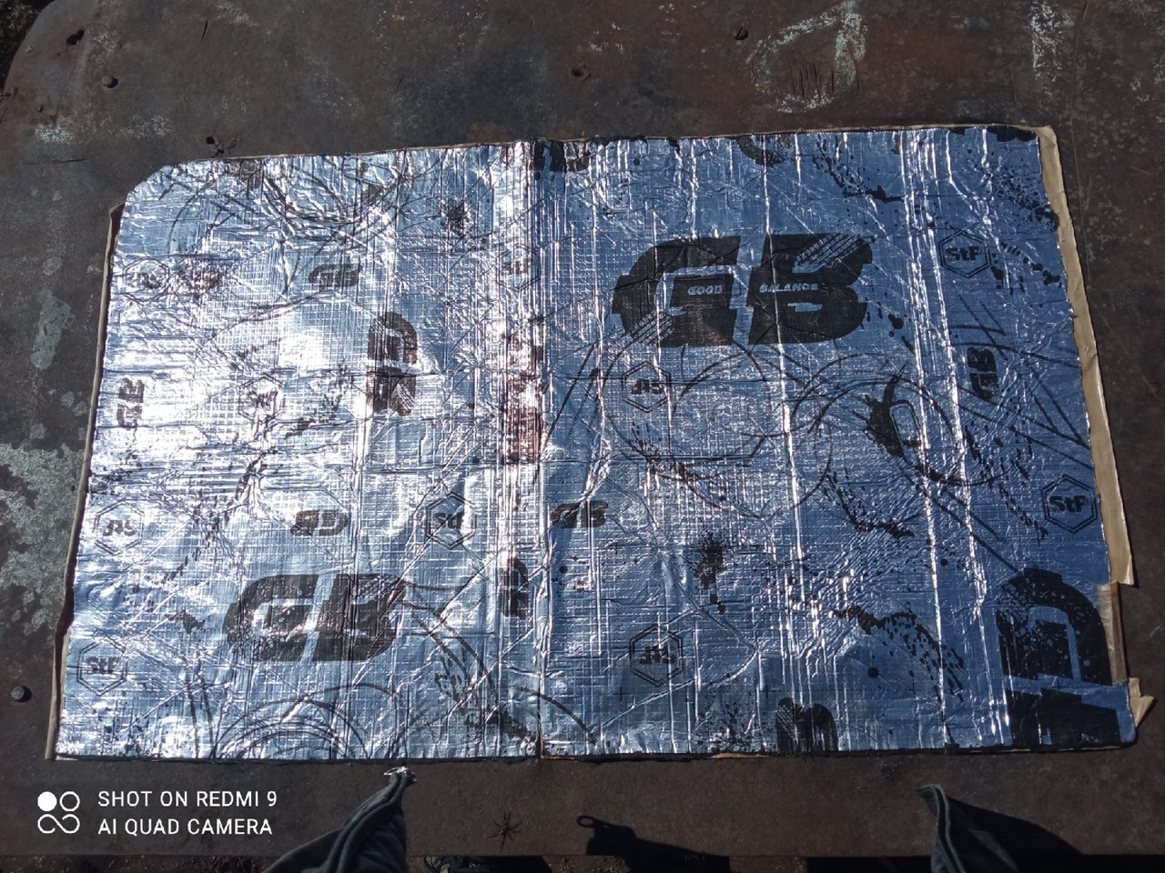

Почему именно этот материал?
Мне такой предлагают, говорят норм тема
Это лучшее, что есть сейчас на рынке . Я все авто им сделал )
Серьезно?
Конечно )

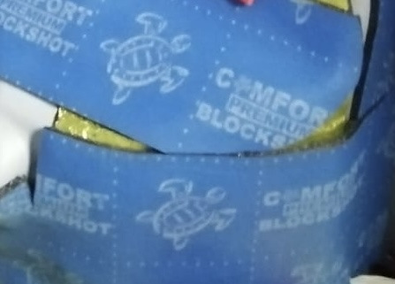

С первым слоем определился я наконец то!)))
А второй такой, Оно?
На второй слой идёт несколько материалов
ARTAMONSER
ingenersbp
Конечно )
А это арки изнутри?
Это на подкрылки вторым слоем
Ок, спасибо
ARTAMONSER
Привет. А я купил что у нас по наличию )))
Привет)) Я понял. Та я тоже не сильно шарю поэтому интересуюсь

Даже в Камри есть разница между зашумленной и нет. Я тоже так раньше думал, проехал по трассе на заводе и после шумки разница очень ощутимая, там правда было все сделано и арки снаружи и под торпедой, разбирать полностью авто до металла
Я Вам не верю)
😁 спасибо)
капот. багажник-время и деньги на ветер.т.б. если кг. считать.
да и все ужо давно подсчитано.полная шви +- 70кг.
пол и панель на 70ке туда же.
лучше моторную перегородку и жабо. толку для шви точно больше будет.

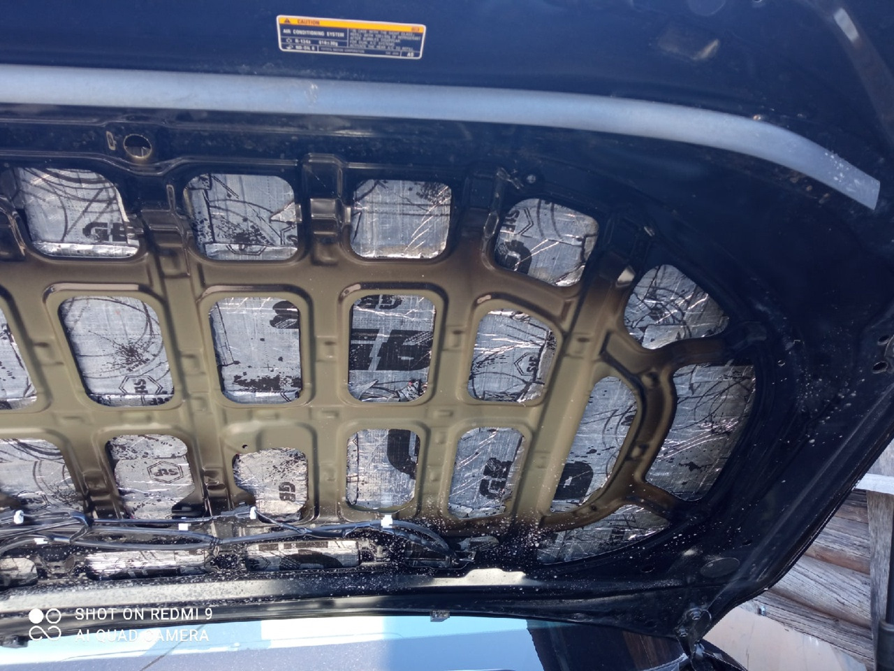

Капот я тоже шумил, это больше нужно чтоб лязга при закрытии не было, и на скорости чтоб не так вибрировал. Эффект есть)
Вибрация капота отсутствует.
"Благородный"звук закрытия не интересует.
А для шви нет эффекта.
Prom5604
Лязг которые вы слышите при закрытии капота издает в большей степени пружина в замке куда залетает петля капота. Можете кусочек вибры положить внутрь этой пружины, звук будет более приятный.
Evgenij544
Согласен
Только вибра чтоли?🤔
На капот думаю больше и не надо, а вот на торпедо под капотом там думаю можно, что б салон меньше шума шло

Клипсы норм выдержали или пришлось менять?
😁 вот тут интересно)) 3 улетели в помойку))
