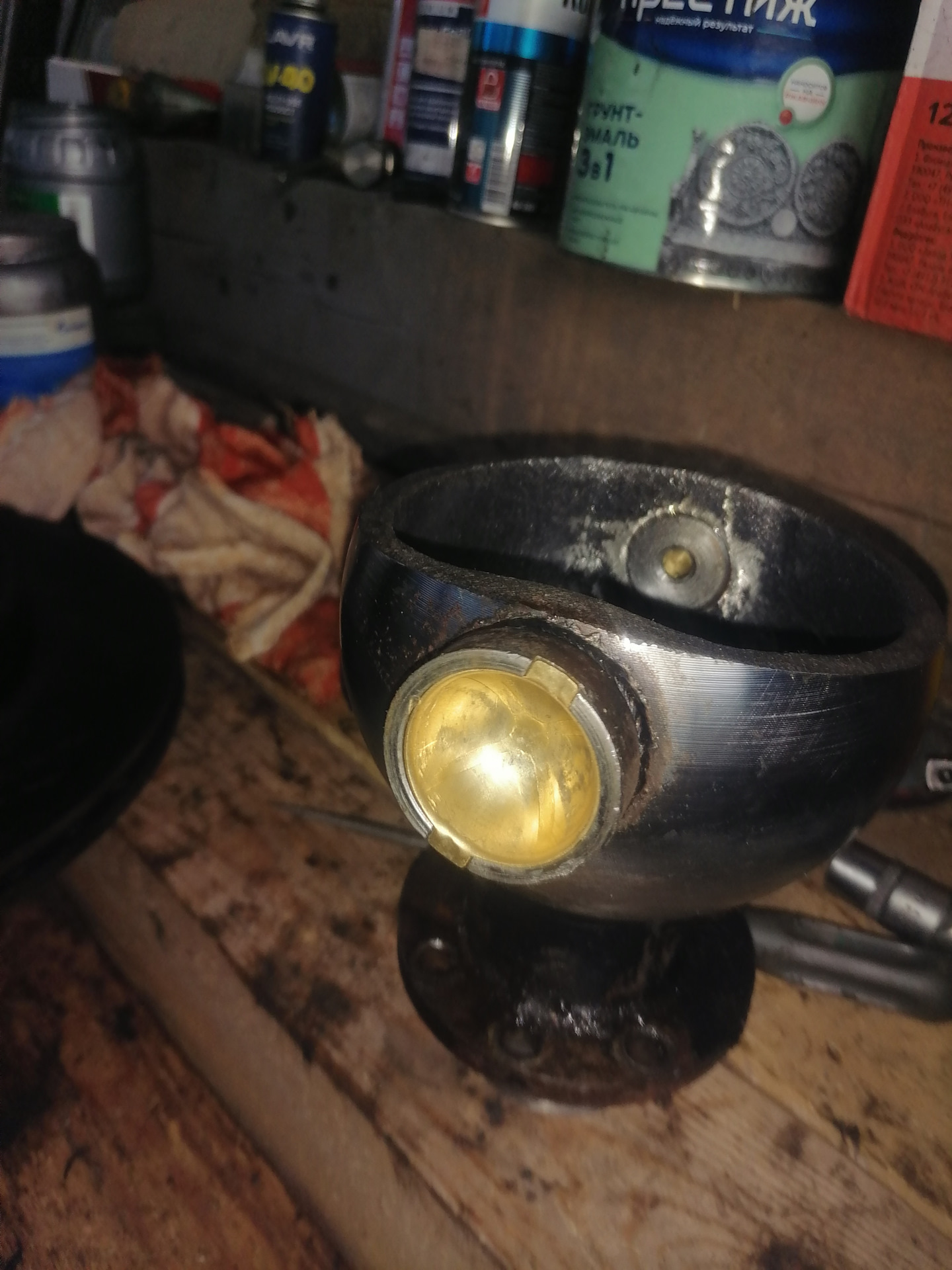

После ТО поворотных кулаков, собираю правую сторону. Регулирую как принято по расстоянию от привалочной плоскости до шара.
И тут у меня закрались смутные сомнения.
Меряю верхнюю и нижнюю опоры шкворней.
Верхняя 77 мм, нижняя 55 мм.
И тут я понял, что я где то, что то не понял… Лыжи встали и не едут… Помогите, кто чем может!

меряй не с лица а с заде
все 12 лет эксплуатации мерю строго по инструкции, от фрезерованной поверхности на кулаке до поверхности шара. Набиваю кулак полный смазки, уплотнение держит нормально, порой даже подозрительно сухо выглядит шар. А это значит и шар хорошо попадает в центр.
Мне тоже кажется что мерить по литой корявой чугунине не совсем правильно. Я поменял втулку в цапфе, отрегулировал так же по шару, и шрус зажало насмерть, не мог првернуть газовым ключем. Пришлось все расслаблять и регулировать по легкости поворота шруса. В итоге расстояние сверху получилось на 1,5 мм ниже чем снизу.
Нормально все там с чугуниной. Там плоскость фрезерованая.
Да ладно?! Вверху ровная, а боковая поверхность кривая, а штангенциркуль прикладывается ровно вдоль нее, а на моей там торчащий шов.

Там проблема не с чугунной, а с тем что мерить приходиться до шара. Чуть щуп сдвинул и измерения уже другие. Как там погрешность в 0.2 мм ловить, я вообще не понимаю.)

Мерил по глубине разрезной гайки, делал ещё осенью когда ставил бронзу…

Я пробовал по гайке. Если до шара расстояние одинаковое, то по гайкам большая разница. Правда одна гайка не родная.
Шкворень наклонен в поперечном направлении относительно плоскости установки цапфы, вот и разница
Ну да, возможно в этом и есть дело. Но блин разница аж в 2 см смутила.
Так а в чем же еще дело :) Кастор он не только вдоль, но еще и поперек
Не с той стороны меряешь. Надо со стороны ШОПКа, а не со стороны цапфы.
А какая разница? Со стороны цапфы отверстие под цапфу то то же должно быть по центру.
Прочитал комент ниже. Понял о чем ты.
