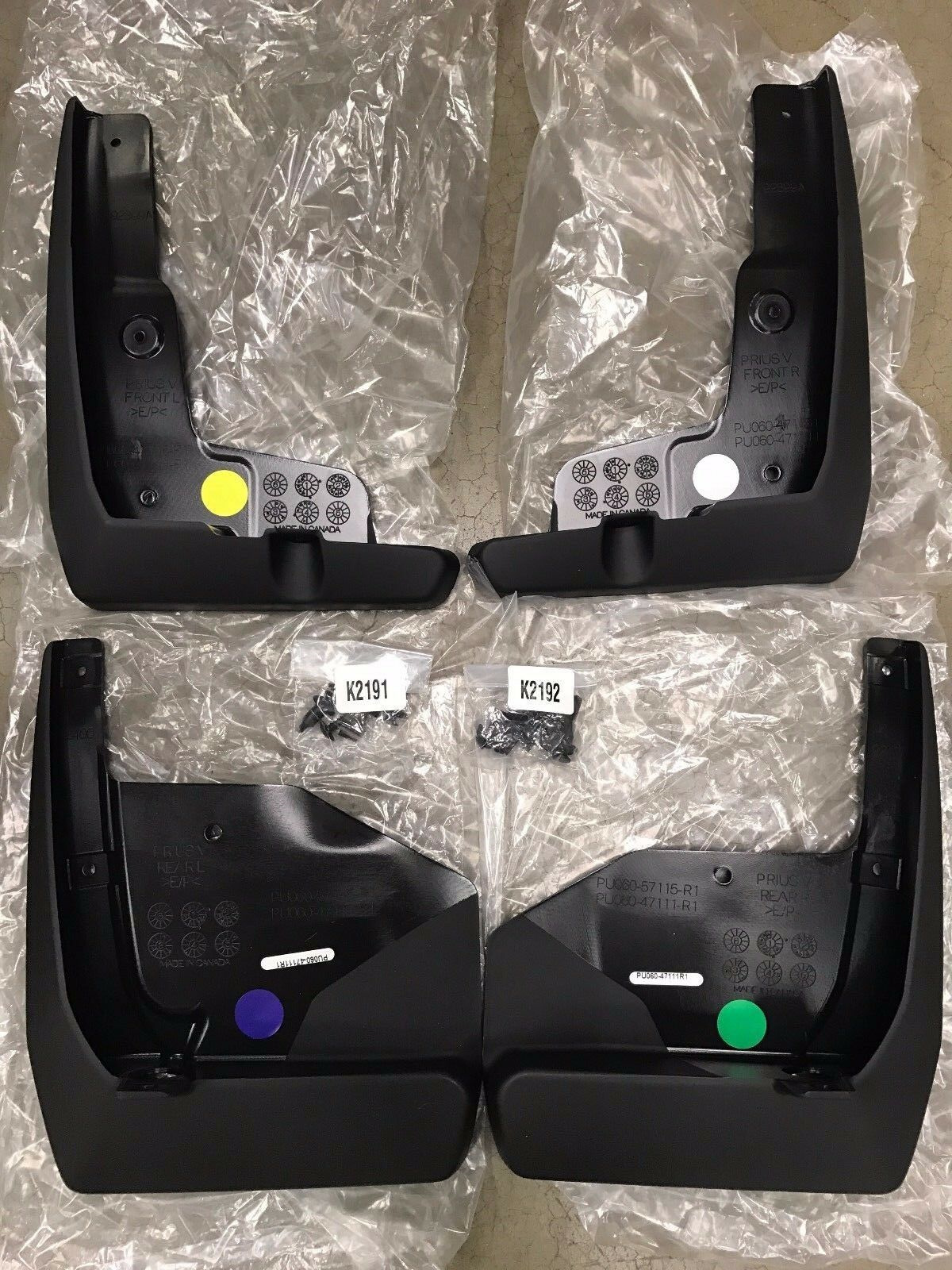

Все знают, что оригинальные брызговики на рестайлинговую Альфу стоят невменяемых космических денег, а аналогов просто нет в природе вообще. Примерно прикинув похожее по форме с оригиналом, купил на Алиэкспрессе брызговики от Hyundai ix25, она же Creta.

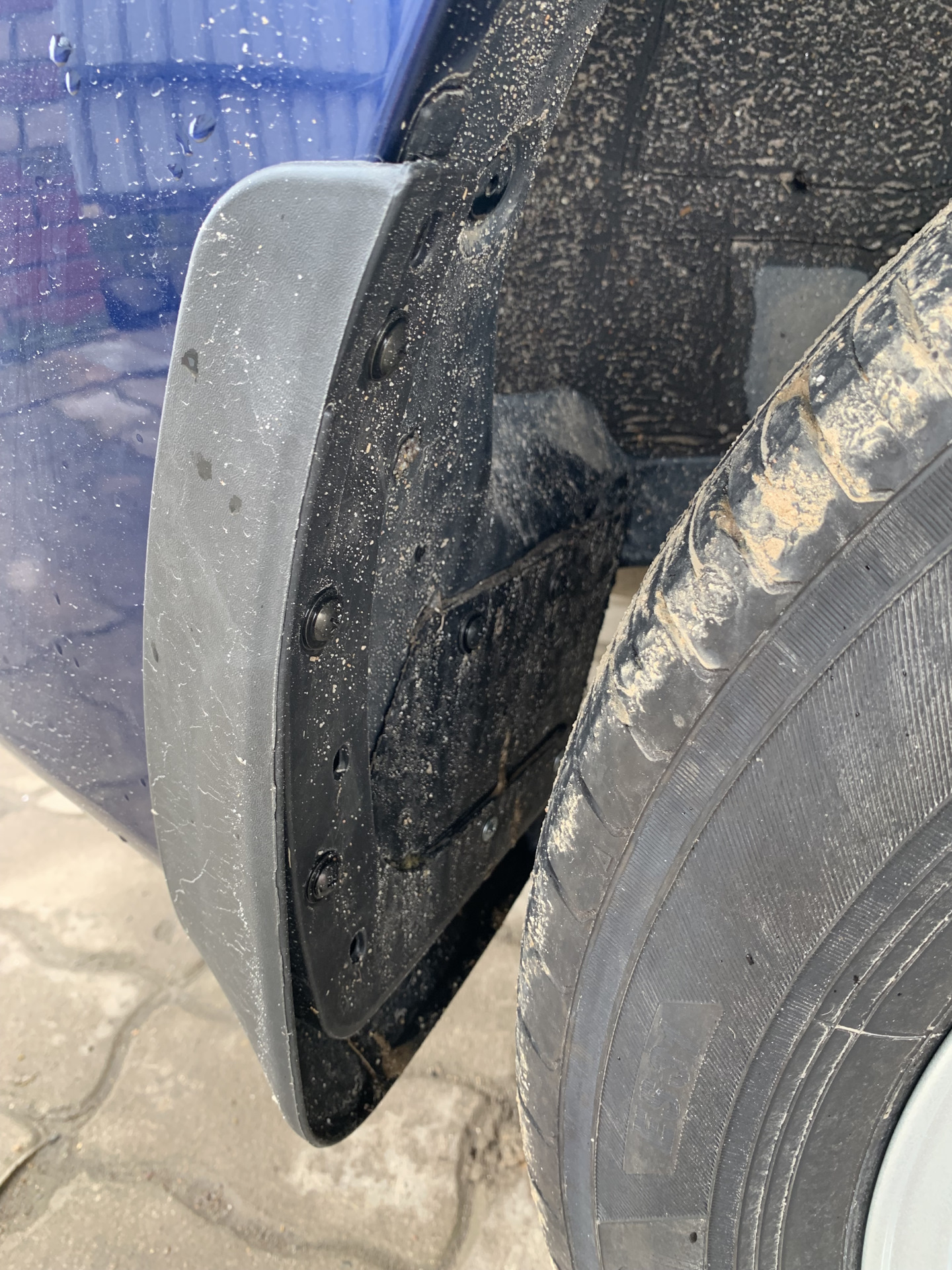

Передние встали идеально, выглядят не колхозно, как буд-то там и были. Снизу только шуруп немного под углом нужно закрутить. Держатся намертво. Я доволен.

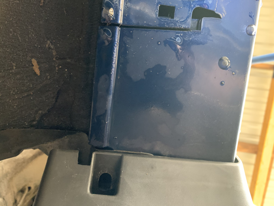

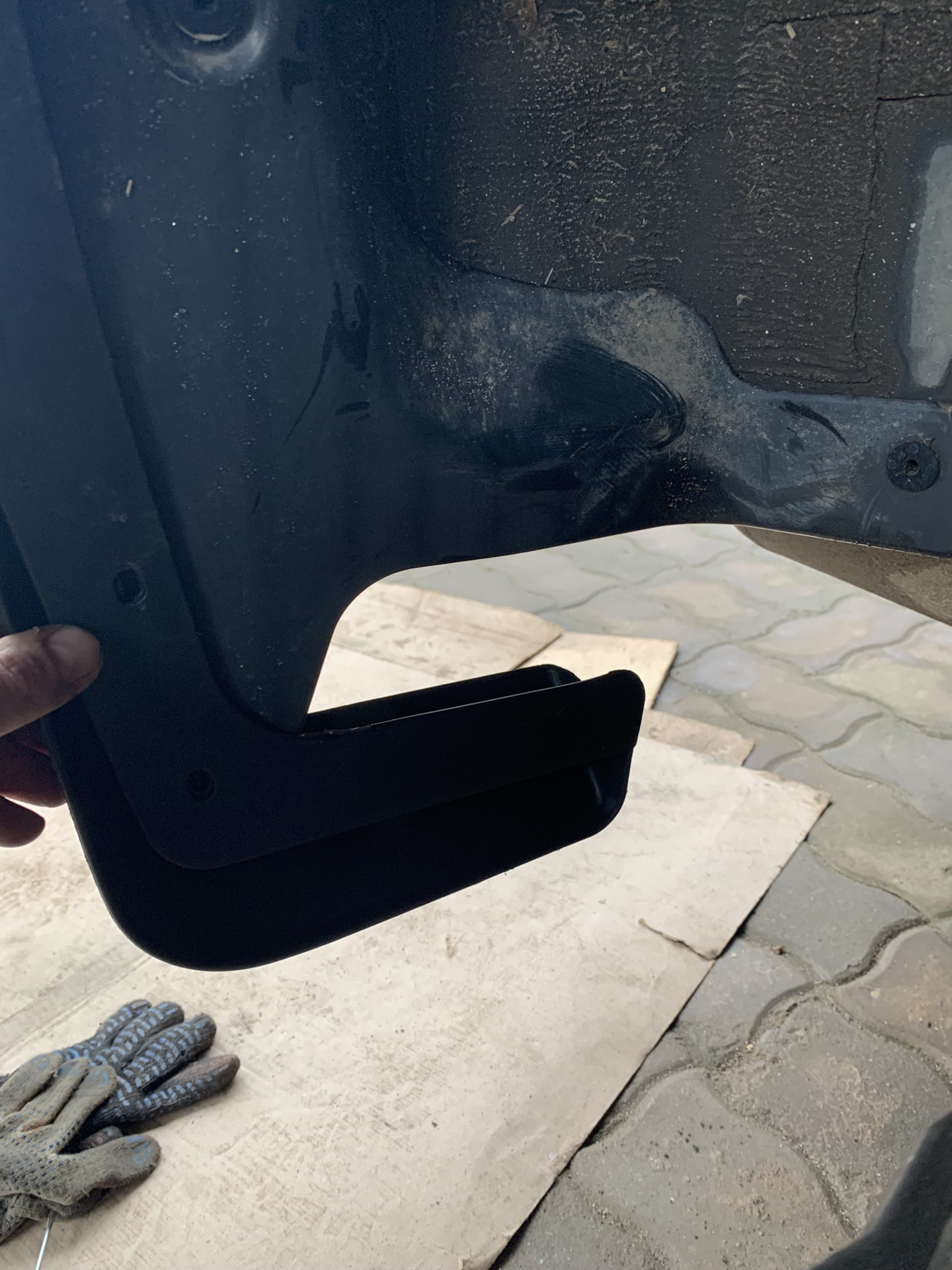

Сзади пришлось немного колхозить, но в итоге это оказалось к лучшему.
В итоге я полностью доволен, брызговики выглядят эстетично, боковые кромки высокие как у оригинала, снизу не торчат лопухами. Профит. Многие покупают резиновые универсальные, их тоже можно поставить. Каждому свое. Главное функционал, а они свое дело делают, пескоструя не будет. Заказал второй комплект на вторую Альфу. Ссылку не буду скидывать на продавца, найдете по картинке на Али. Мой продавец-чепуршильник отправлял их очень долго и только после открытия спора.

Пойдут. Только что здесь 6аписано, всё легко устраняется. Во первых, передние брызговики не надо под углом закручивать шурупы, достаточно немного сверлом в бок отверстия просверлить и подогнать. Во вторых, задние, там реально дыра, но если купить подкрылки ориг, то брызговик тоже норм встаёт, но немного колхоза все таки будет
