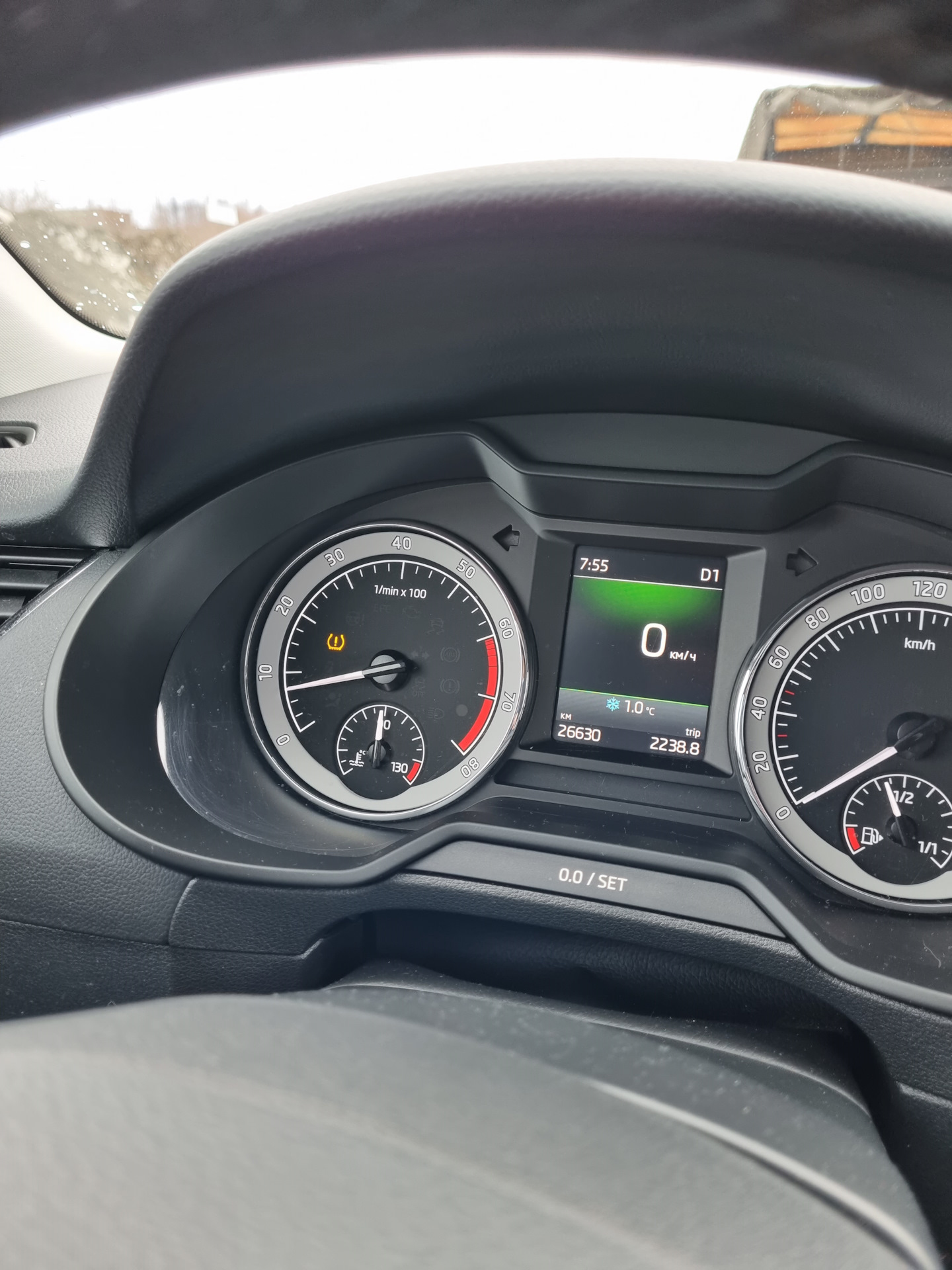

18. Косвенный контроль давления в шинах
Вот буквально недавно функция была проверена.

20. Заряд аккумулятора
Щелкали копались, ничего не получилось. Зажимаю SET, происходит обнуление суточного км и все, зарядку не показывает.
Не работает данная функция на A7FL, спасибо, Sav-74, за информацию.
