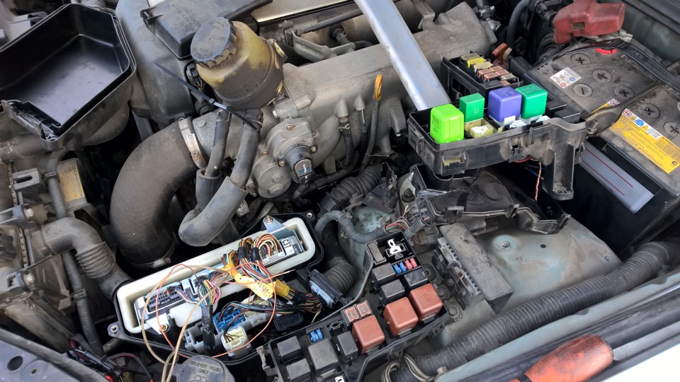

Напомню что 27 марта в пятницу я возвращался домой. Тока выехав с работы и проехав метров 500 тачка глохнет…горит вск и ручник, крутят электровентели. Вытащил ключ проверил метку, батарейка норм…включил аварийку встал на обочину, начал курить форумы…Все утверждали одно: кабздец бензонасосу…

Следующий день (суббота), поехал купил топливный фильтр, взял новый насос, приезжаю, ключ в зажигание а он хоп и завелся…я в непонятках, поехал домой, делать ничего не стал…
В воскресенье после работы таже байда, только теперь отъехал три метра))) нашел электрика договорился на понедельник…
Приехал Леонид…толковый мужик, занимается свапом, сращиванием, заводкой…в общем электрикой…
Он работал отлажено, видно профессионализм, проверил преды, полез сразу в комп. Осмотрел комп, подал питание напрямую, тачка завелась, причина была явная : МЕТКА…пять минут на поиски, пять минут на удаление, через некоторое время приезда Леонида краун был в боевой готовности…
Причина : Была ужасная изоляция на проводах метки, все нагрелось и поплавилось, устанавливали рукожопы кустарные на промышленной в чигирях, жалко номера их не найти … Ставил там ибо после покупки распила и свапа, коса была с распила без сиги, денежек было на подсосе, подкупила цена 10500 за сигу и метку…
А электрик сказал что метка не для турбо, будешь, говорит, наваливать, а тут хоп и батарейка села, двиг тухнет, а у тебя всё кипяточное…сильный удар по двигателю даже в стоке…
На себе понял что от метки потну ноль, кто захочет, угонит, главное питание на комп от твоего же аккумулятора))))

Рад что причина нашлась, но поясни мне непроснувшемуся, что за метка такая? :-)
Метка — нештатный иммобилайзер, работающий за счет радио волн…один блок в разрыв на питание мозга, второе брелок который лежит в кармане, брелок отдаляется от главного блока на пять метров и тачка глохнет)) если вкраце…
