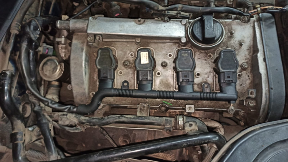

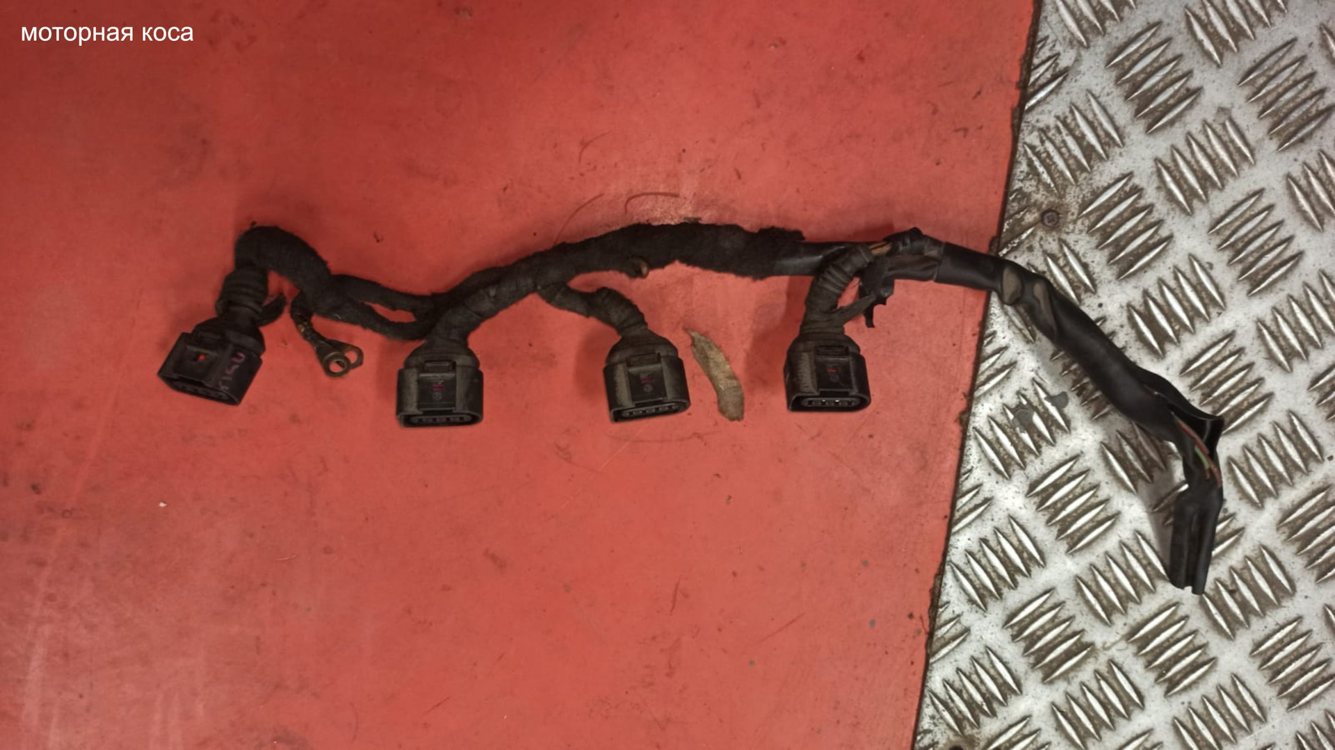

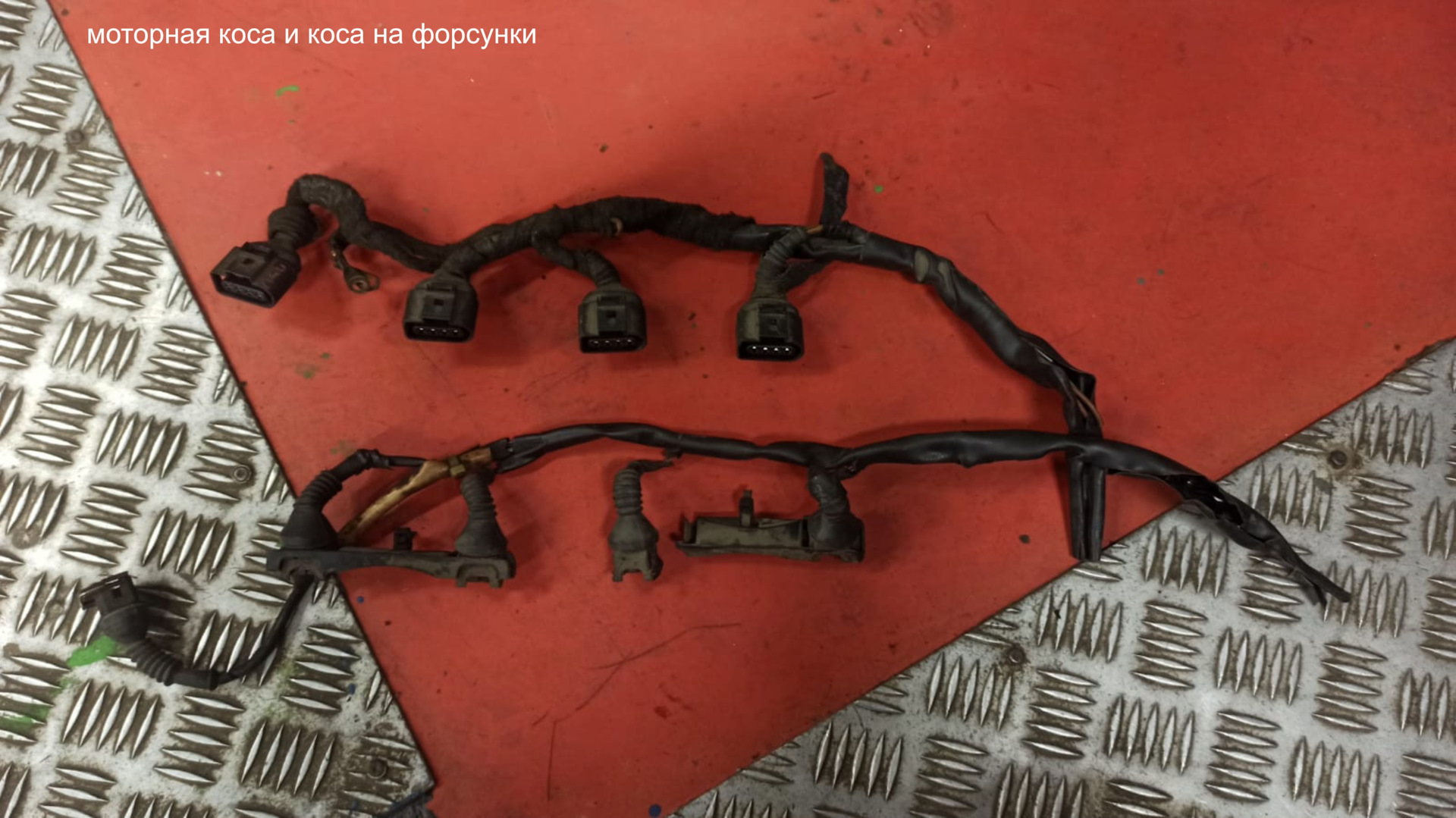

Начну с того, что уже с того самого момента, как Авантик попал ко мне, у него была косячно сделанная проводка к катушкам зажигания. Были высохшие от жары провода и сами разъемы просто рассыпались в руках. Однажды пришлось менять свечи и два разъема просто развалились практически и как следствие всего +плохая проводка, все закоротило при подключении после замены свечей. Пришлось тогда искать авто электрика чтобы хоть что-то сделать. Был удален лишний кусок проводки непонятно зачем там накрученный и немного оживили разъемы, но замена разъемов была необходима. Позже, я нашла пару разъемов и сделали замену, но сама проводка оставалась всё та же =( и периодически прослеживались троения двигателя и были пропуски в зажигании как раз на эти два разъема. Собственно встал вопрос о замене полностью всех разъемов к катушкам и части самой проводки. Чтобы не было уже троения и двигатель работал нормально, как надо )

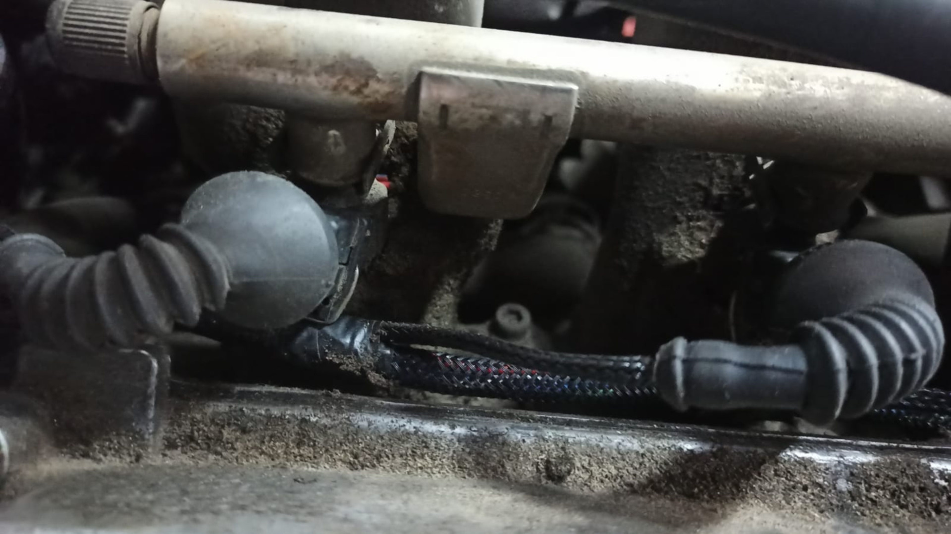

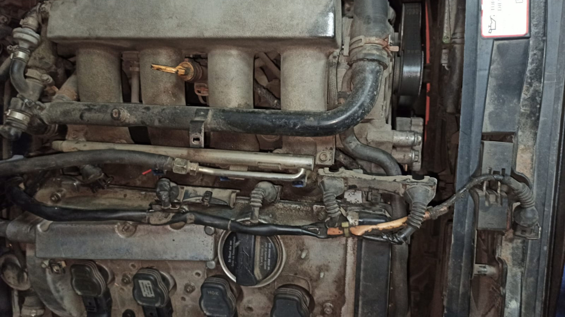

После недавнего ремонта по замене натяжителя цепи и не только, я заметила, что и проводке к форсункам тоже уже становится плохо =( внешняя оплетка потрескалась, оплавилась и всё стало хрупким. С таким состоянием можно было где-нибудь и встать ((
Было решено менять и то и другое сразу.
Для проводки к катушкам зажигания я уже раньше купила кожух для того чтобы сами провода не касались клапанной крышки. Да и сам вид внешне в таком кожухе смотрится аккуратно =) всё убрано и подключено.

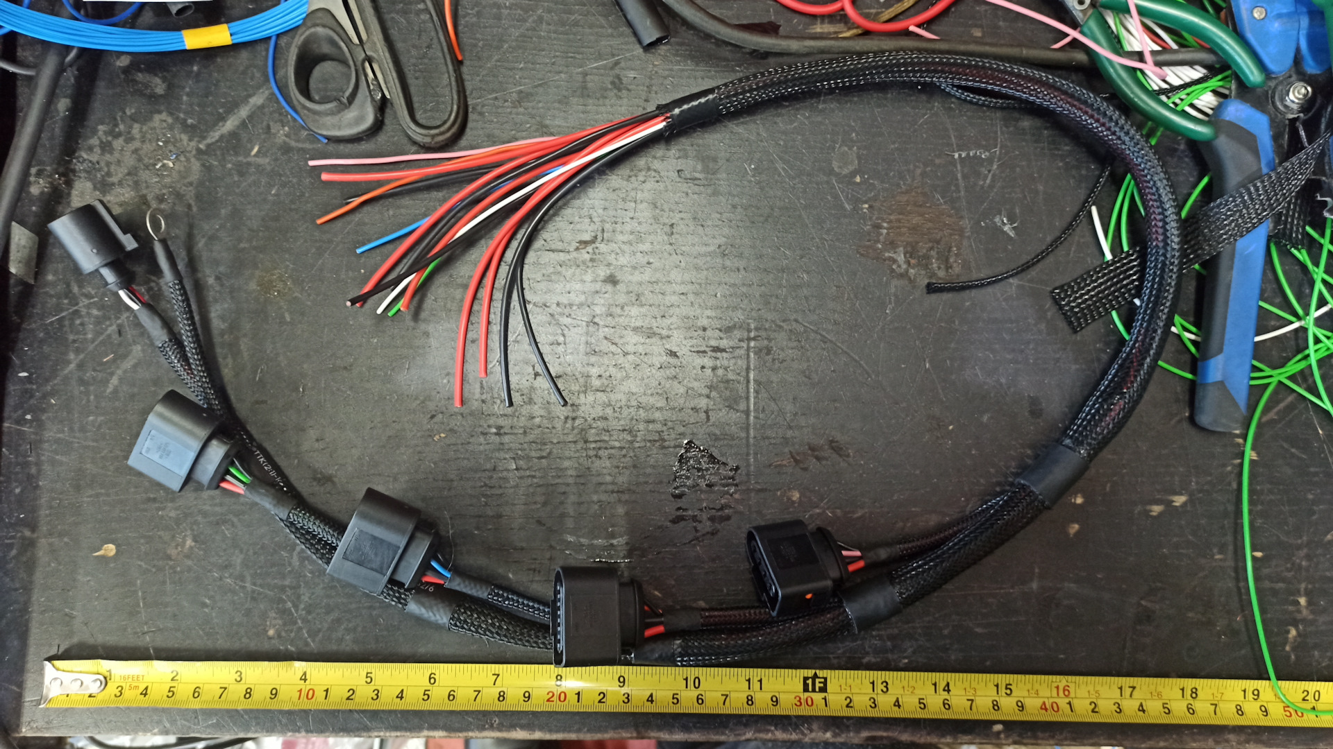

Приехала в сервис, где он меня уже ждал и готовил проводку. После того как всё было собрано, я загнала машину и Мастер своего дела начал работу ) я лишь периодически наблюдала в сторонке за процессом )
Время установки я не засекала, но думаю, что примерно около 2х часов это было.

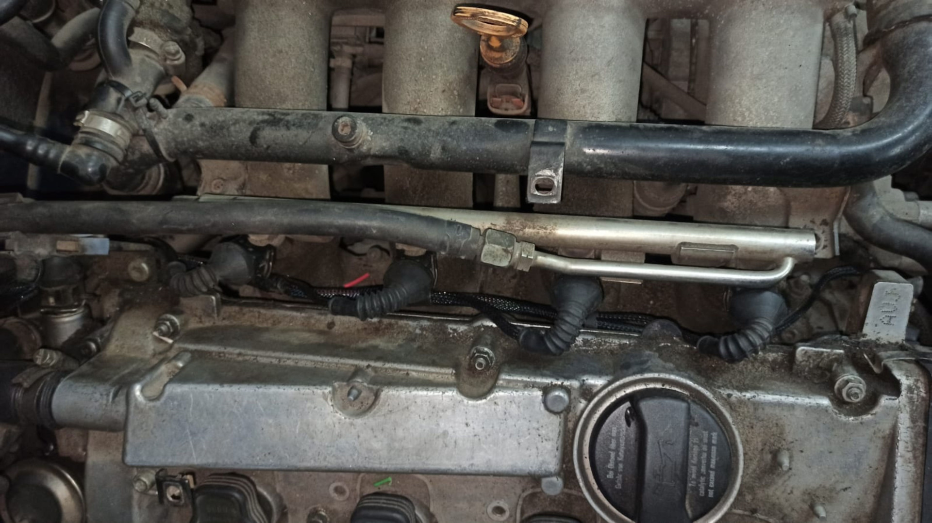

Он аккуратно купировал старую проводку и всё поэтапно переподключил к новой =) как с моторной косой так же и на форсы.
Вот несколько фото того какой была проводка:
И то, как получилось после замены =) Всё по красоте)
Моторная коса:
На форсы:
Теперь всё можно сказать не как новое, а именно новое! =)
И даже звук работающего двигателя стал другим!
Перестали появляться некие троения и непонятные звуки .
