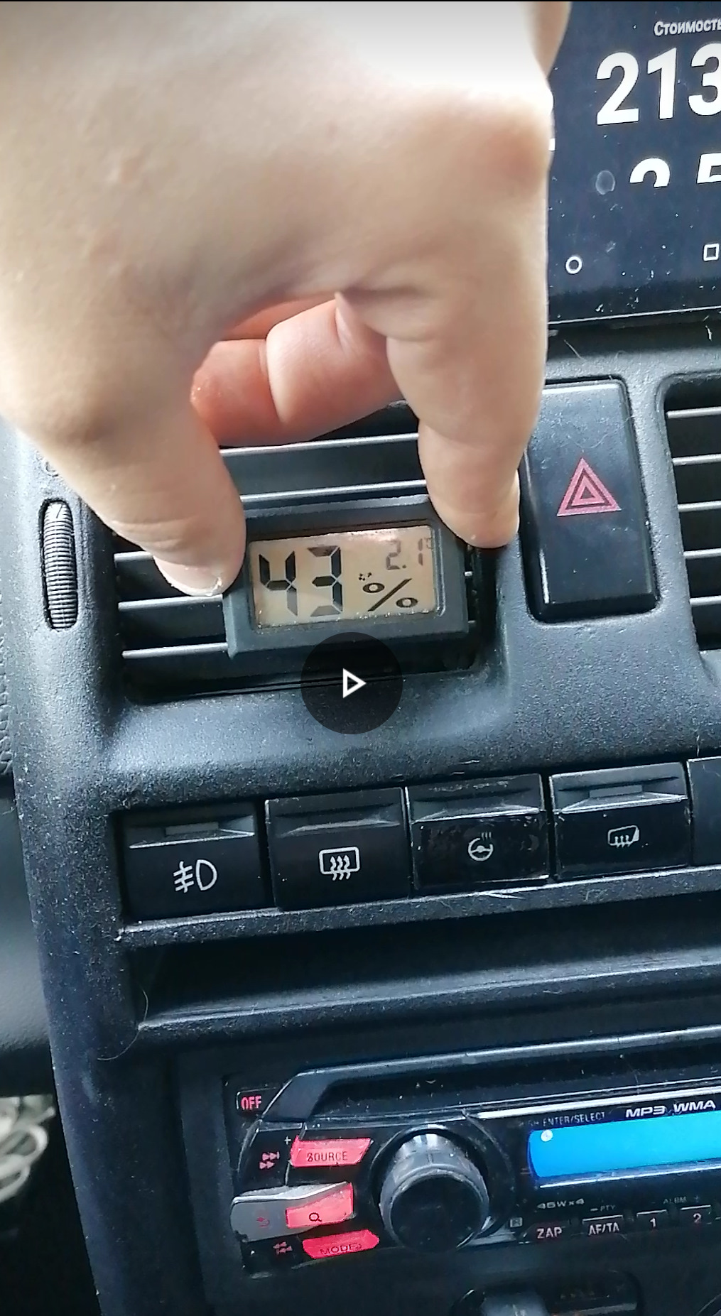

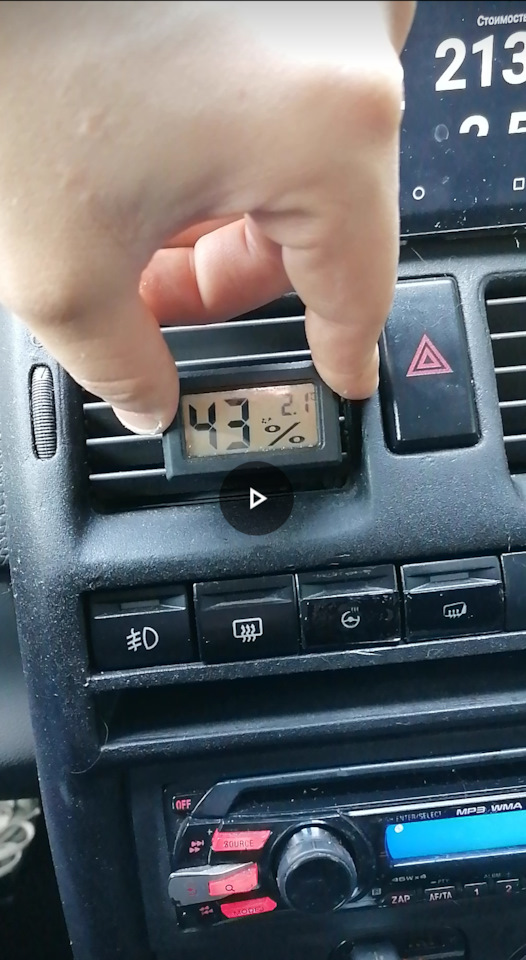

У меня панас стоит) Там основная проблема в заслонках печки, две заслонки сделаны из какого то г*на от времени и жары печки тупо рассыпаются. Одну менял прошлым летом разбирая подкапотку и вынимая целиком печку иначе никак. В этом и была проблема — горячий воздух от радиатора печки все равно поддувает и мешается с холодным. Даже после замены (заслонку на 3d принтере печатали) у меня кондюк, полностью обслуженный и заправленный выдавал 7-8 градусов. Горячий воздух все равно затягивал. В итоге я просто поставил краник на трубку печки (обычный водопроводный кран) и кондей начал выдавать стабильные 2-3 градуса из сопел.
Ну и ещё разница наверное в производительности вентиляторов на радиаторе, не знаю как у халлы, у панаса свой один вентиль и все.
Я себе основной заменил на 11 лопастной и переподключил проводку так, что при включении кондея включаются оба вентилятора, а не как с завода — сначала основной, а по достижении 97гр температуры двигателя включается второй.
