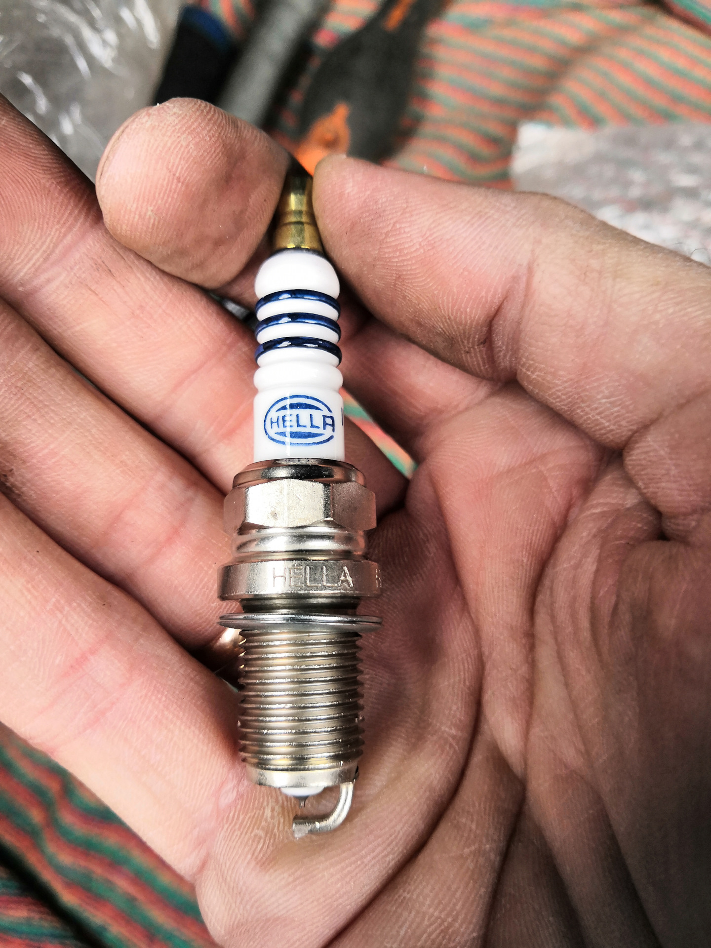

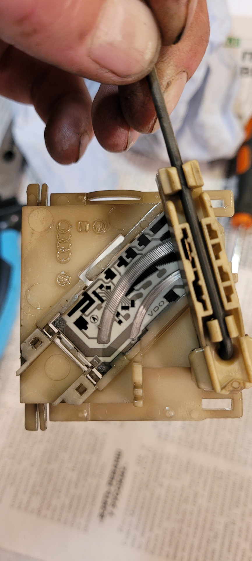

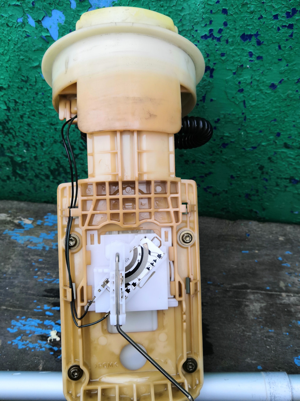

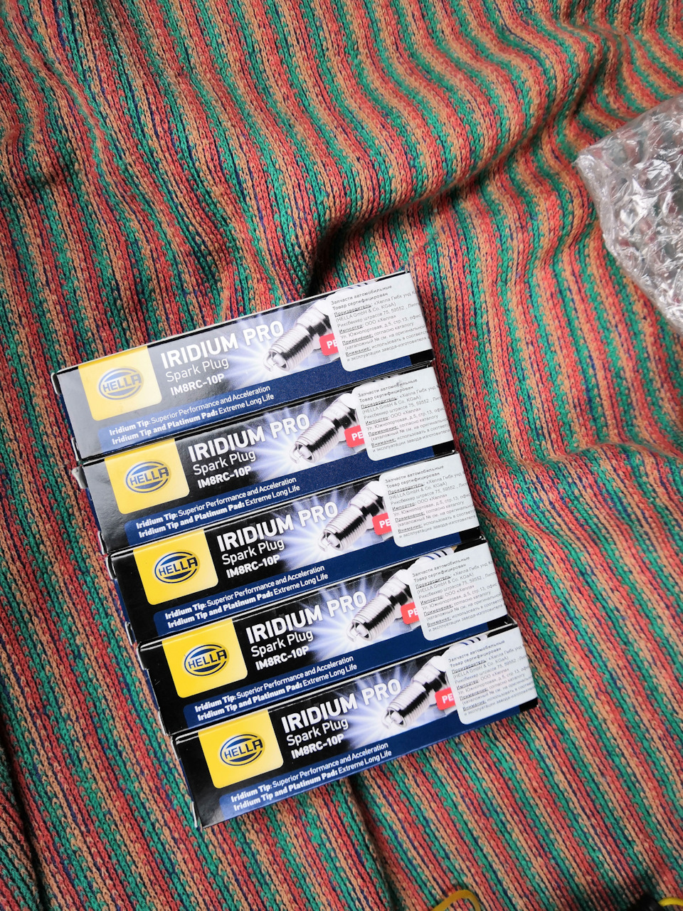

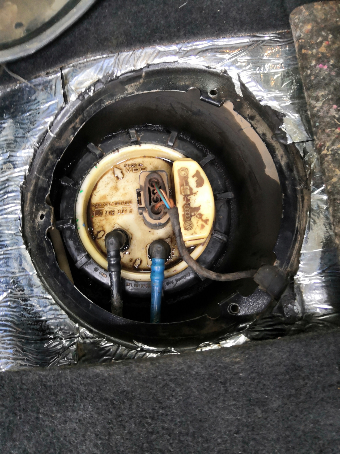

Начал моросить уровень топлива, заказал отдельно поплавок и поменял, сложностей не было, после начались какие то прострелы в глушак, заказал свечки, порекомендовали почему-то именно хелу. Проблем в замене не было, старые совсем хреновые. Вроде прострелы пока ушли(так мне показалось)…
Потом на модуле зажигания увидел пробой искры, было приянто решение менять модуль, при поиске новой обнаружил цену в 55000, но это понятное дело что не дело, и другого ничего нет… буду искать или придумывать альтернативу…
Запчасти на фото: IM8RC10P
