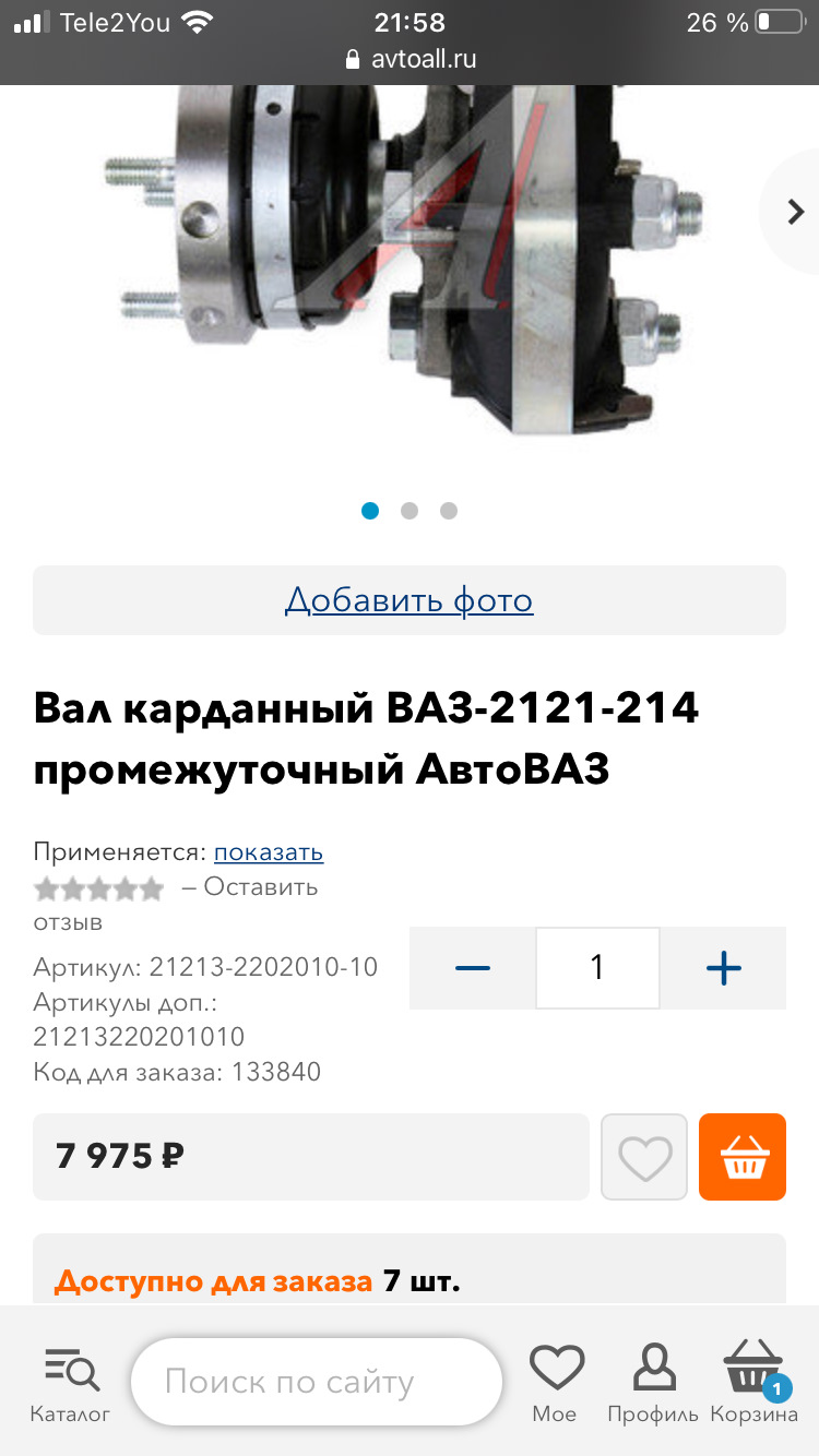

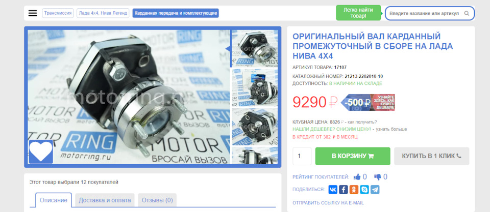

Поехал в деревню проехав км 10 со скоростью 100-110 почуял запах горелой резины. Два раза останавливался на второй раз залез под машину пощупал пром вал а он огненный, полез под машину потому что в салон от раздатки шёл дым)) со скоростью 80-90 все норм. По приезду позвонил на разбор, съездил купил пром вал, так как новый цена конь 7900. Попутно заменены задний сальник коленвала, опорный подшипник первичного вала, выжимной, вилка сцепления. Сальник РПМ, хвостовик рпм.Сальник хвостовика кпп. Как началась весна так у машины началась какая то весенняя течка 😁 за года 3 после замены пром вала, раза 4 снимал коробку с раздаткой, и ни разу не добавлял смазки в пром вал. Косяк мой и ни чей больше)) смазка в нем стала как вода.

Что то цен на промвал заоблачная, а так хорошо, что починился
Я сам ахренел. На разборе разговаривал с мужиком, говорит поехал за карбюратором в магазин, продал все в запасе нет. Так ему обьявили 12тыс и то могут и до 15 поднять. И только под заказ.
Пусть сами на нем езьдиют
И я о чем. Тоже на разборе мне сказал мужик этот, тип все пром валы что были разобрали, которые на крестовине. Приезжают люди и говорят что они по 5-6тыс стоят. Ниву говорит в разбор купил за 100 тыс. раньше говориь 30-50 выходила. Какая то ахинея с ценами, производство блин наше а цены ломят…

Да они в магазинах раньше были не заводские 2500-3500 но на них не гарантии ни чего не дают. Само продавцы говорили покупаешь мы ответственности не несём. Года 3 назад авто ваз пром вал мне обошёлся в 5500-5700. Тогда дорого показалось. А щас вообще 8считай

Я не сторонник запчастей с разбора но это уже перебор с ценой))
Точно перебор, на Авито по 3500, но ждать пару дней

Что случилось то? В чём причина была?
Смазка пришла в негодность в шрусовом соединении пром вала. Поэтому если снимаете коробку не поленитесь снять его и поменять в нем смазку. И ещё посоветовали туда забивать смазку для трипоидов, она более жидкая и лучше мол подходит.
