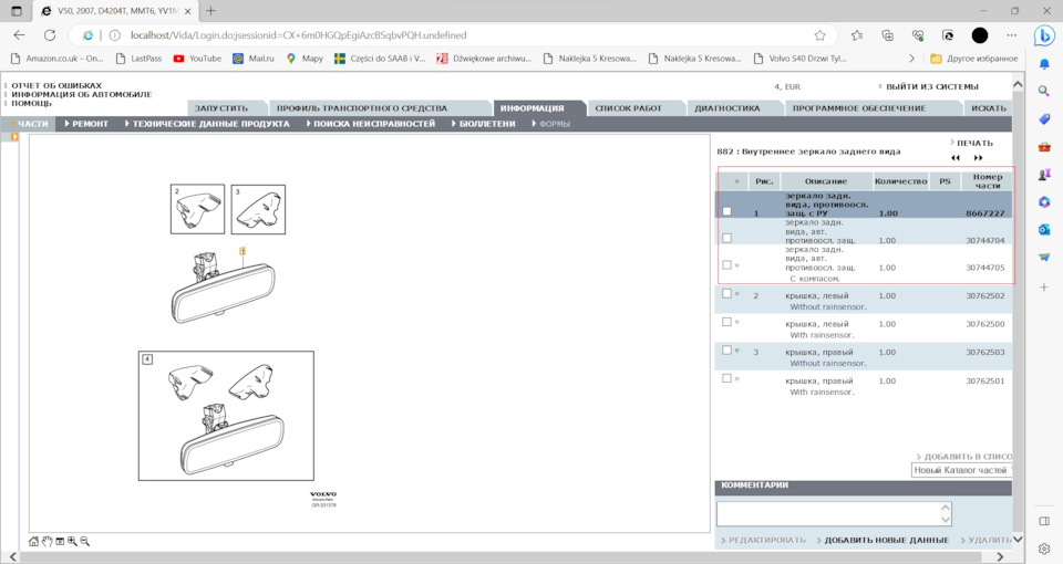

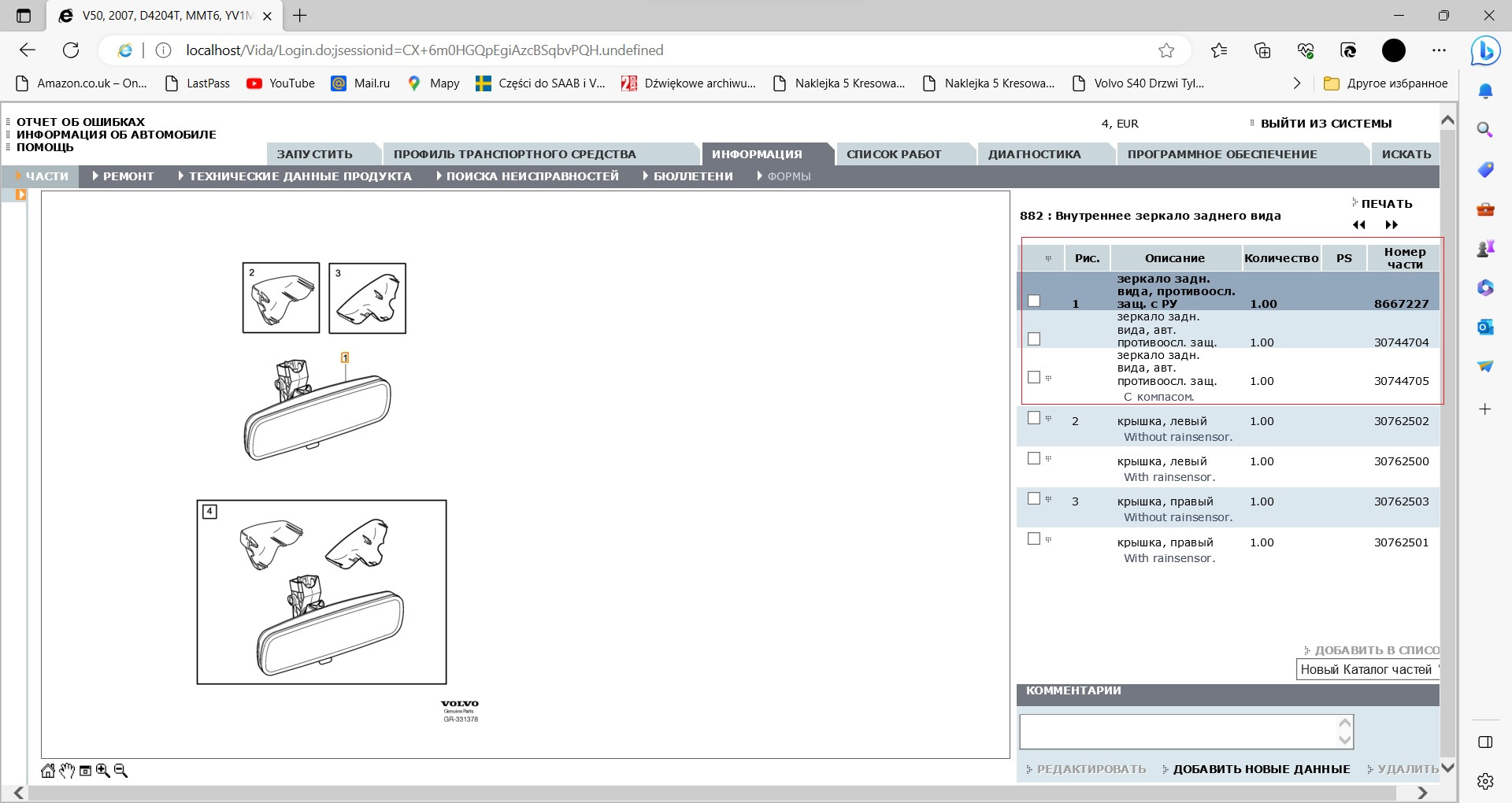

Вот ниже список из VIDA, 3 разных зеркала, у меня первая позиция.
конечно рычажком конечно не то!
