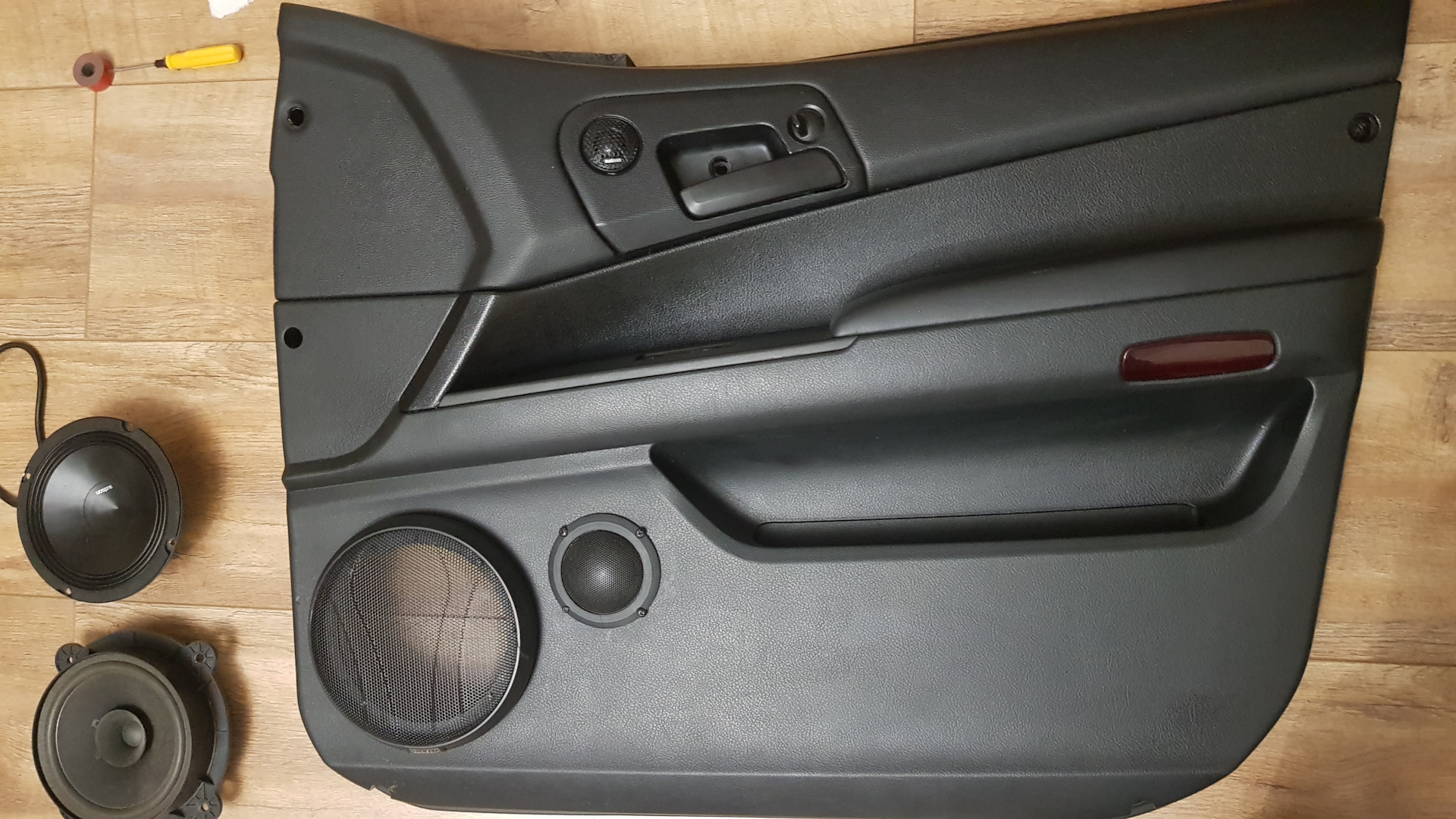

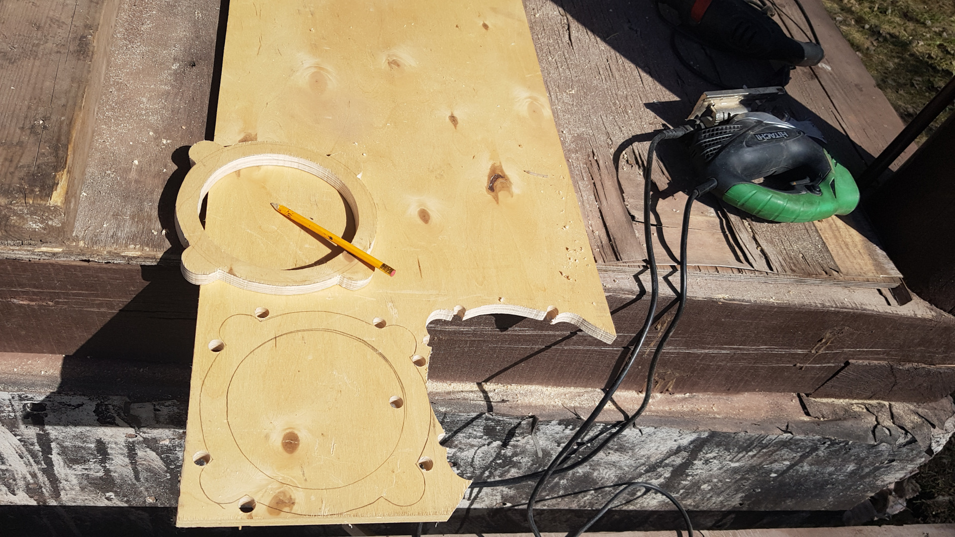

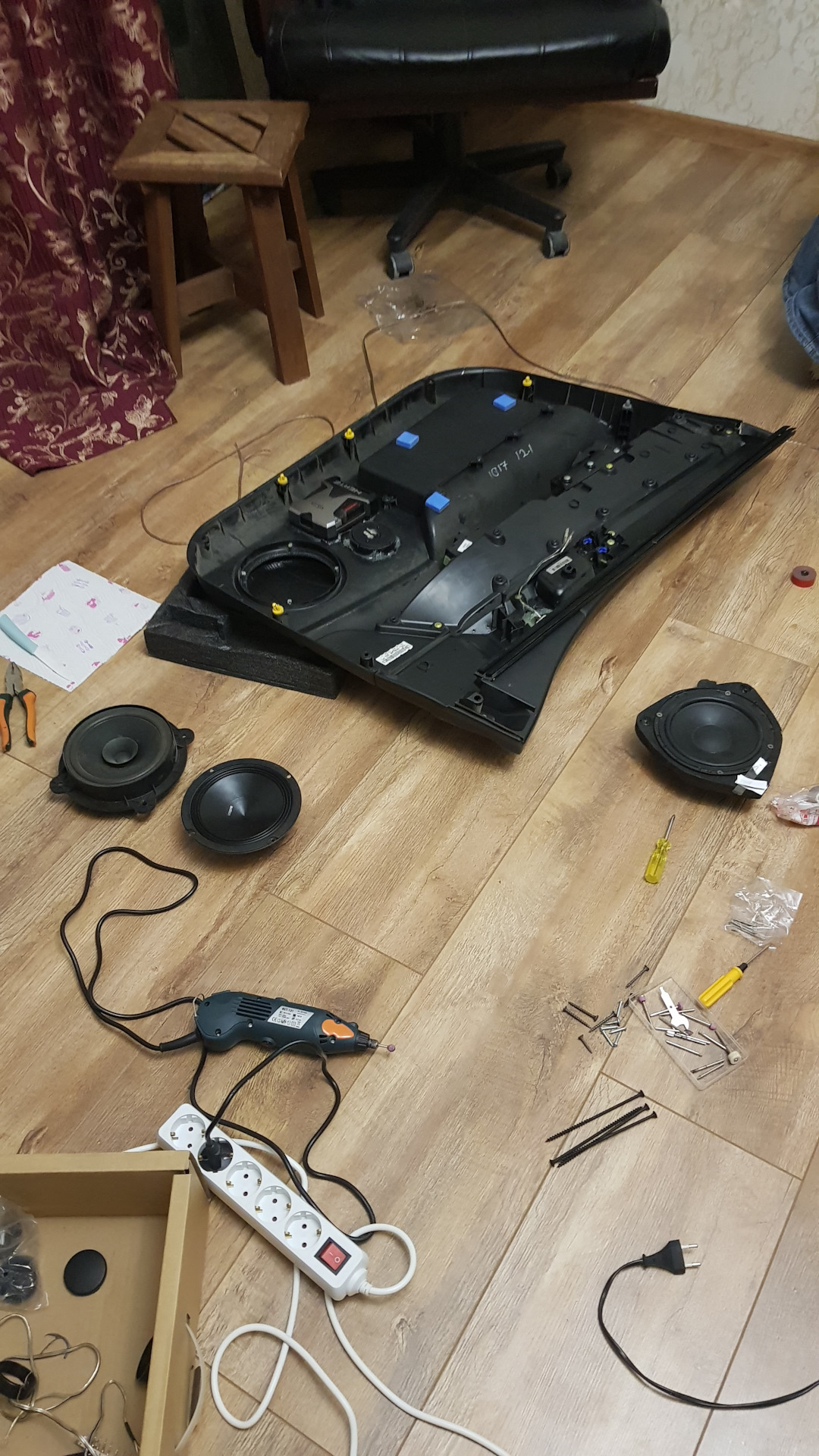

Бас в железе двери, это понятно, ему объем нужен. Середка непонятная, она сама в себе, в своем корпусе и втулке, по идее её крепить на железо не обязательно. Пищалку понятно в дверь (подиум под нее выливать не буду, лишнее это). Опа штатных размеров, что они малы для стандартных динамиков. Под бас фанеру-подиум выпилил, краско-крошкой покрыл, сохнет.

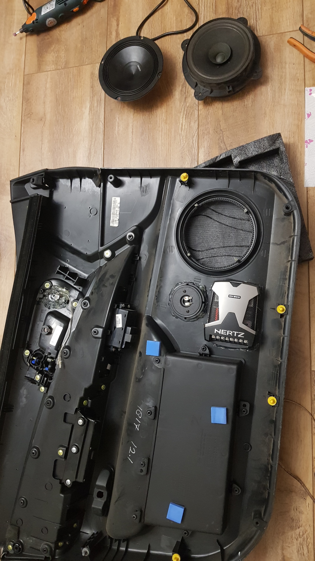

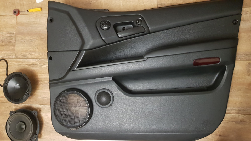

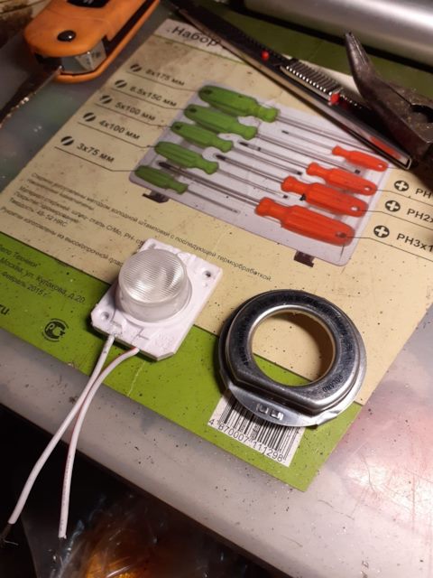

Зря что-ли мини дрель пылится? Штатку пищалки проточил, расширил, audison воткнул и залил всё пистолетом.

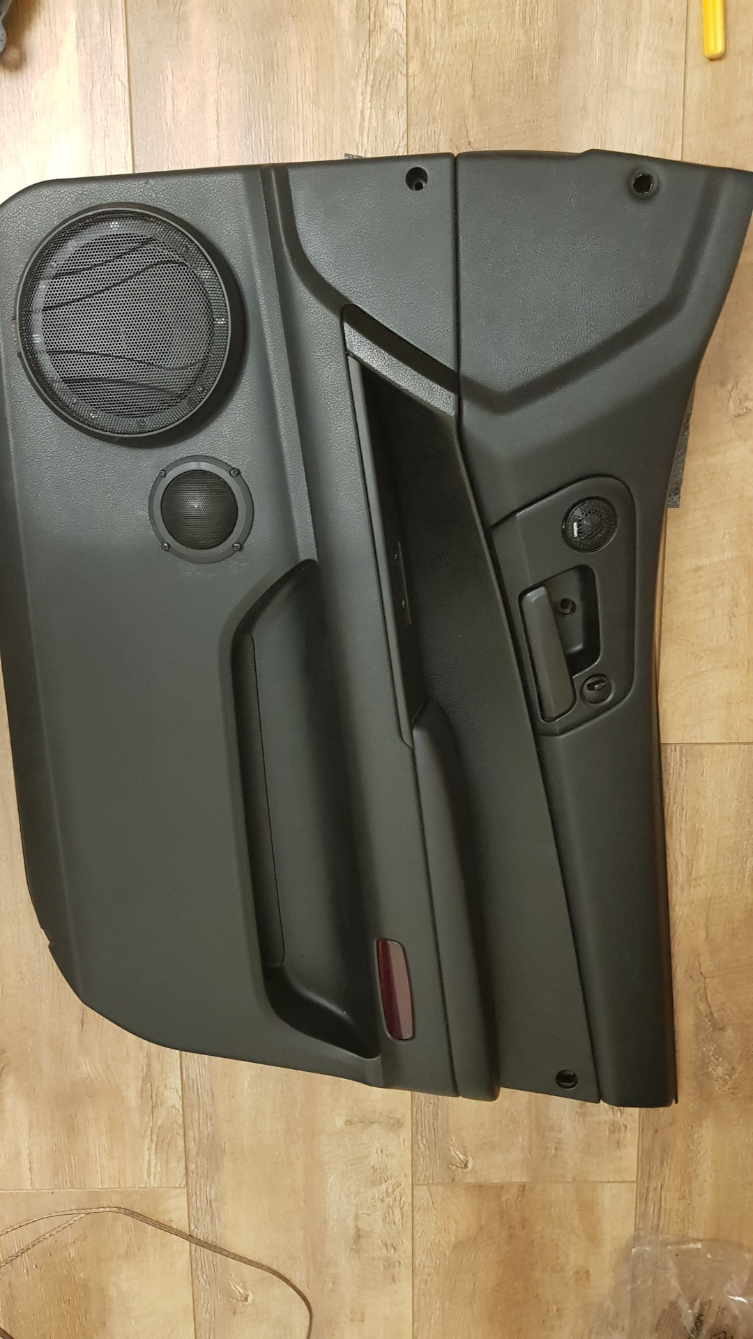

Штатная решетка под бас — тоже под резак, она вылиьа из пластика вместе с дверной картой, к куям решетку.

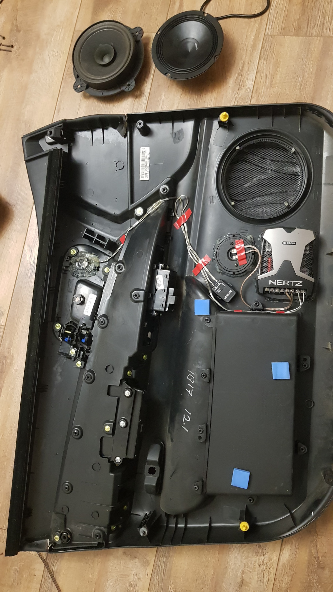

Миди — места вообще не предназначено, ок, пилим дырку для неё.
С кроссом вопрос — то ли к карте его прикрепить (не собьет ли басом?), то ли к железу. В первом варианте к карте приклеил, отпадет, в дверь перенесу

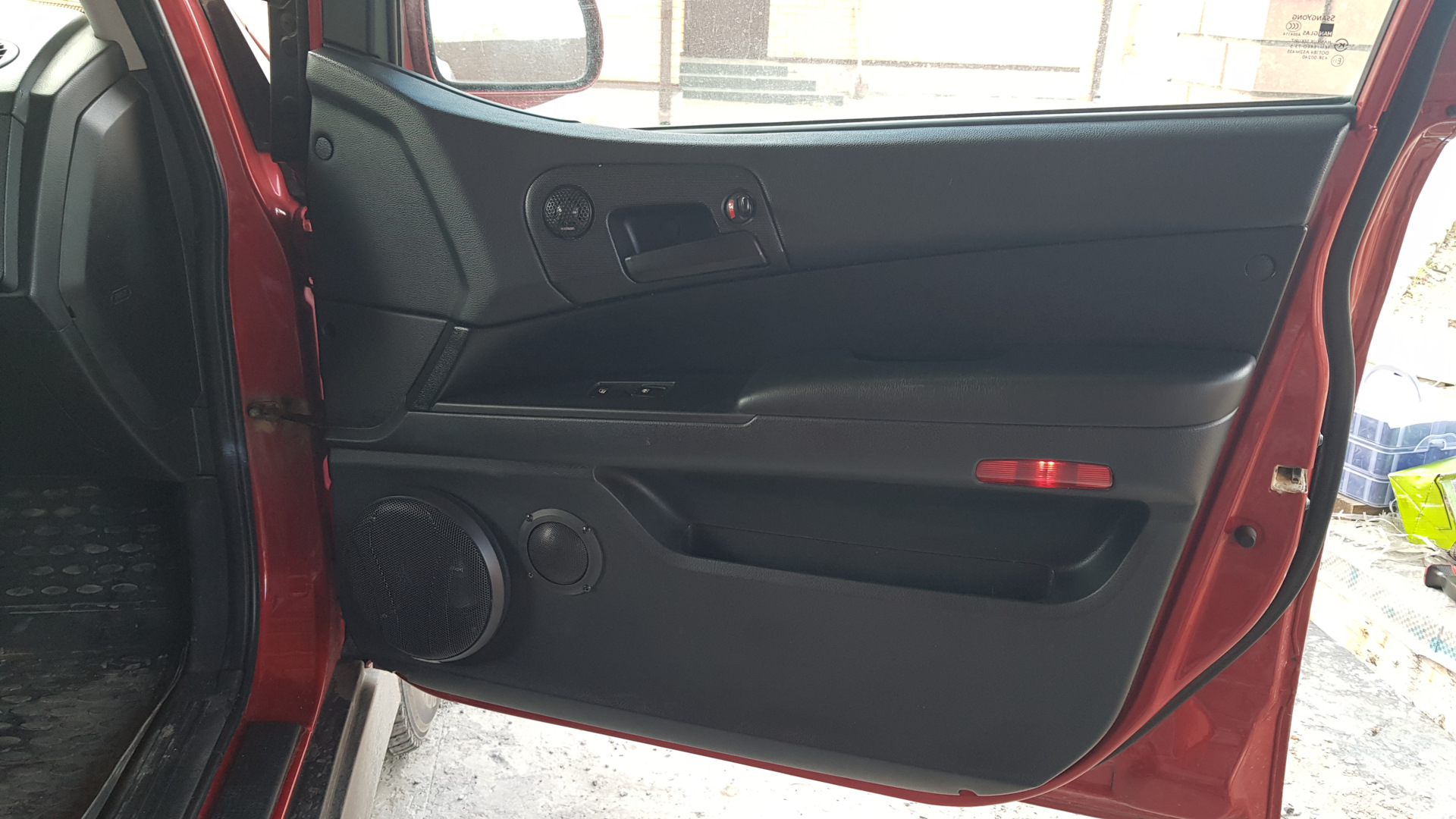

Вот так на машине

середину рядом с мидом и пищалки в двери, это капец. Не надо было так делать
