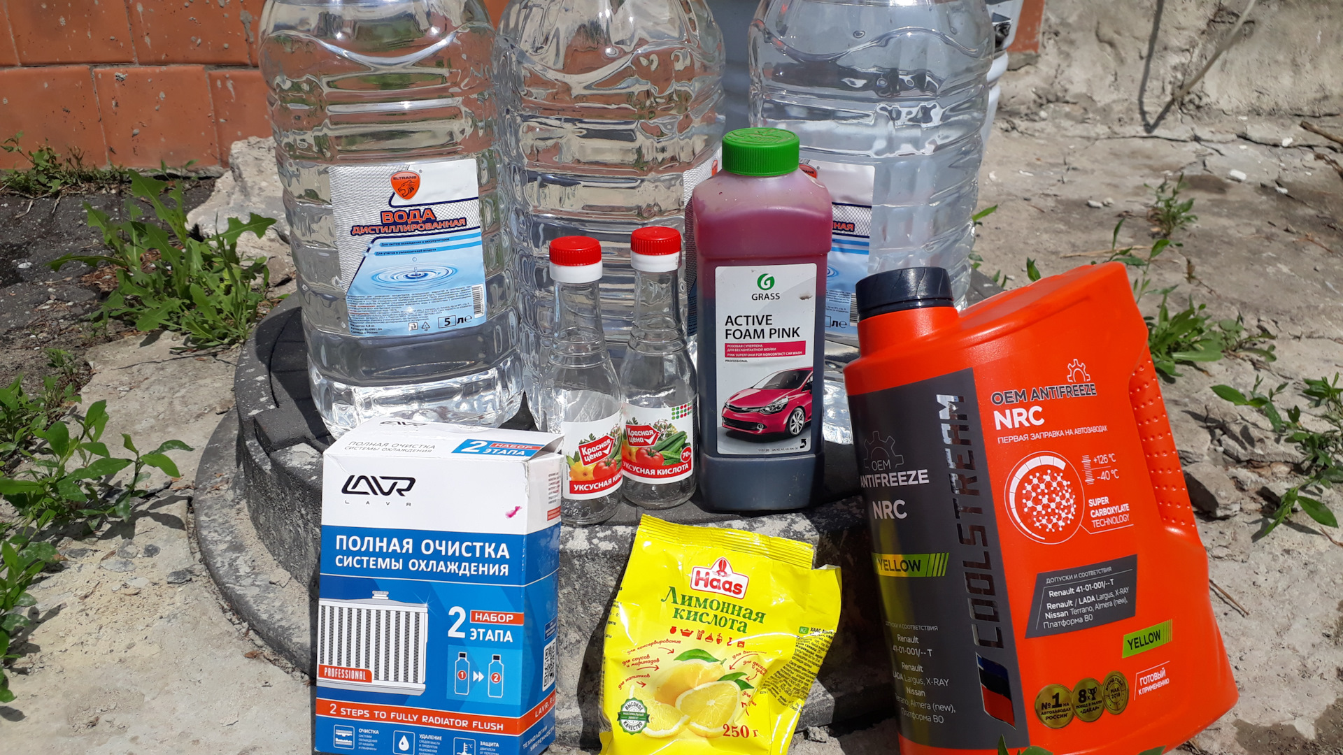

Мой выбор Coolstream. Карбоксилатный антифриз с одобрением Рено и мерседес. В прошлом году менял с промывкой системы. Не испарился, цвет не поменял.

Залил синтек розовый.Перед этим дважды промыл систему дис.водой.Заодно снял и помыл бачëк.С лета цвет агтифриза не поменял.Как новый
