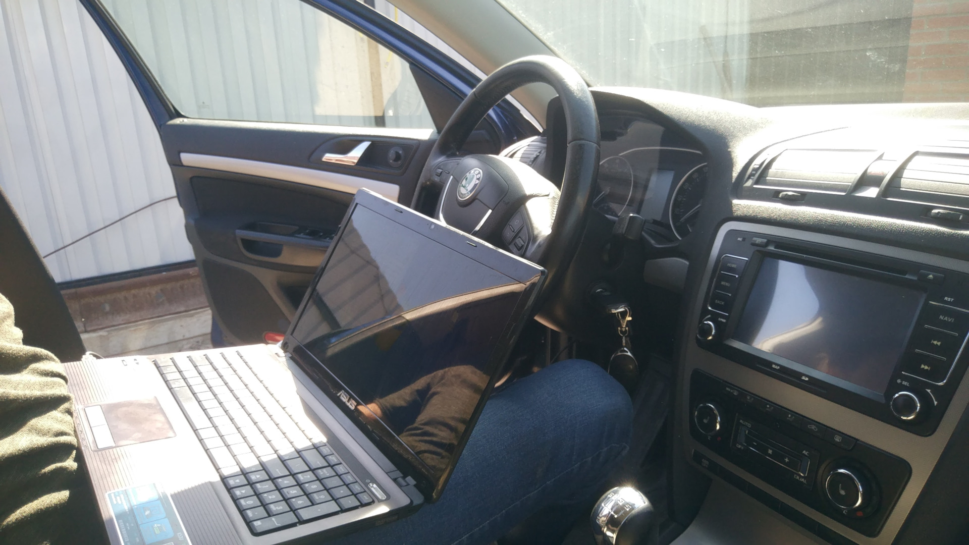

Всем добрый день! После приобретения октавии на третий день у китайцев был заказан шнурок для диагностики, поиска неисправностей.
На тур тоже сразу покупал шнурок, но на туре возможностей по диагностике в разы меньше, так только по KKL поиск и сброс неисправностей и несколько ненужных плюшек комфорта.
Шнурок обошелся в 2 т.р., пришел за 2 недели. Сейчас у того же продавца стоит уже 1600.
Сначала скачал приложение VCDS 21.9.0 RUS с интернета подключаю — не работает.
Вставил диск который идет в комплекте, а там оказывается уже есть прога такой же версии. Снес установленную и поставил с диска — все заработало.

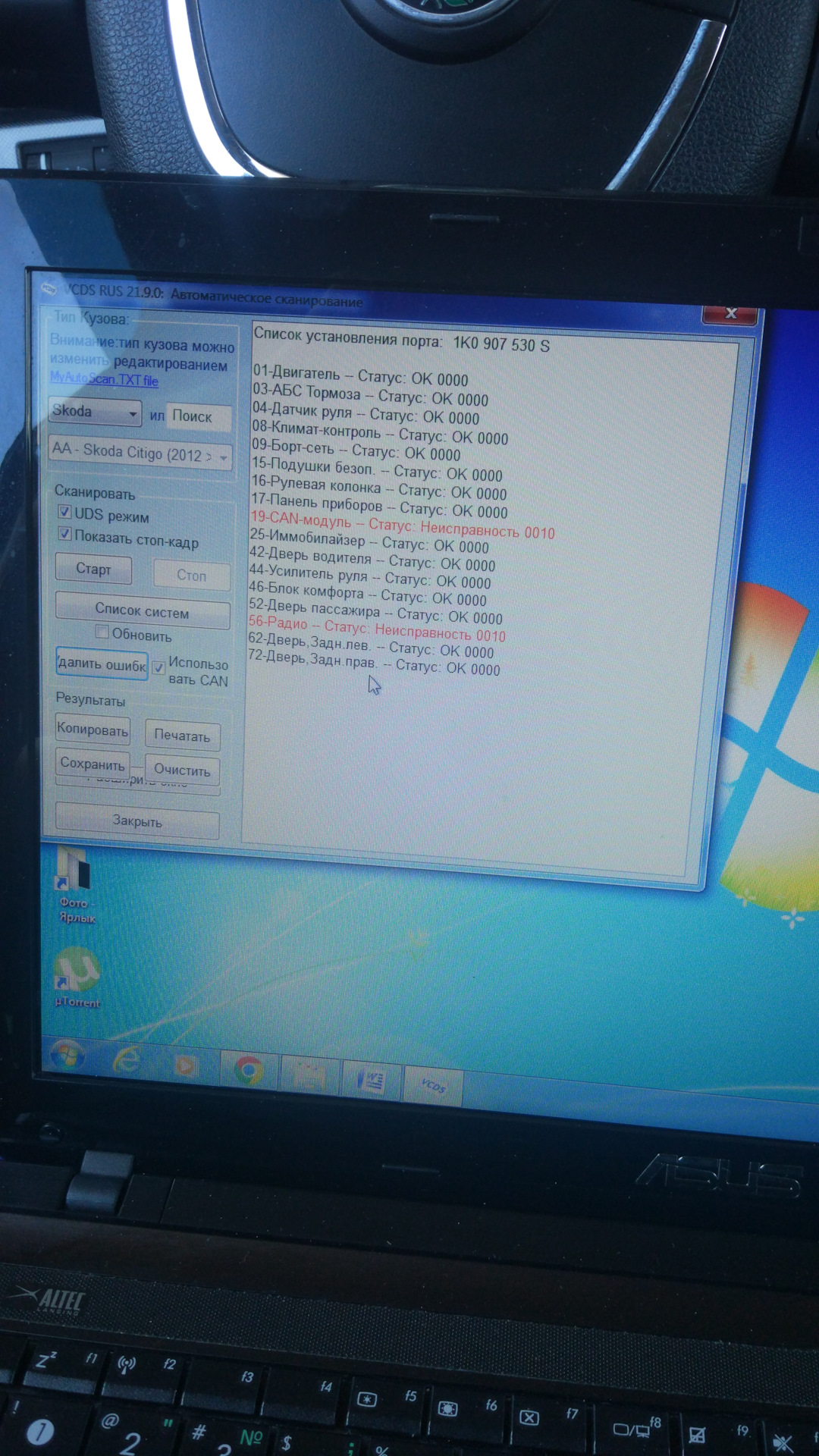

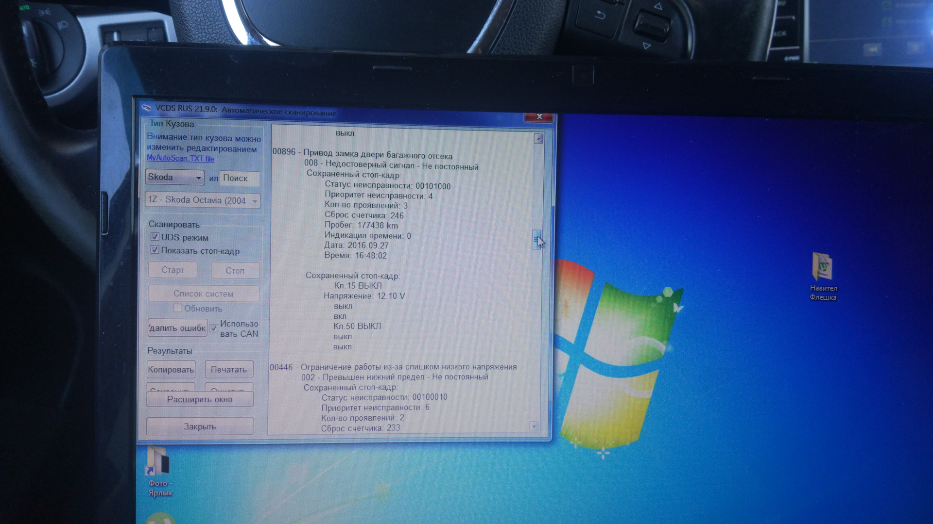

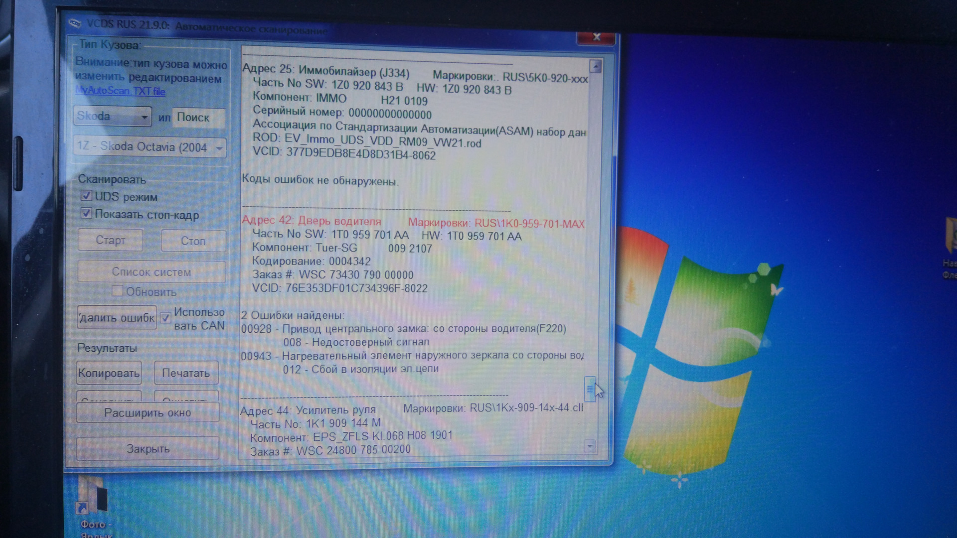

Первым делом опросил неисправности. Их выдало кучу.

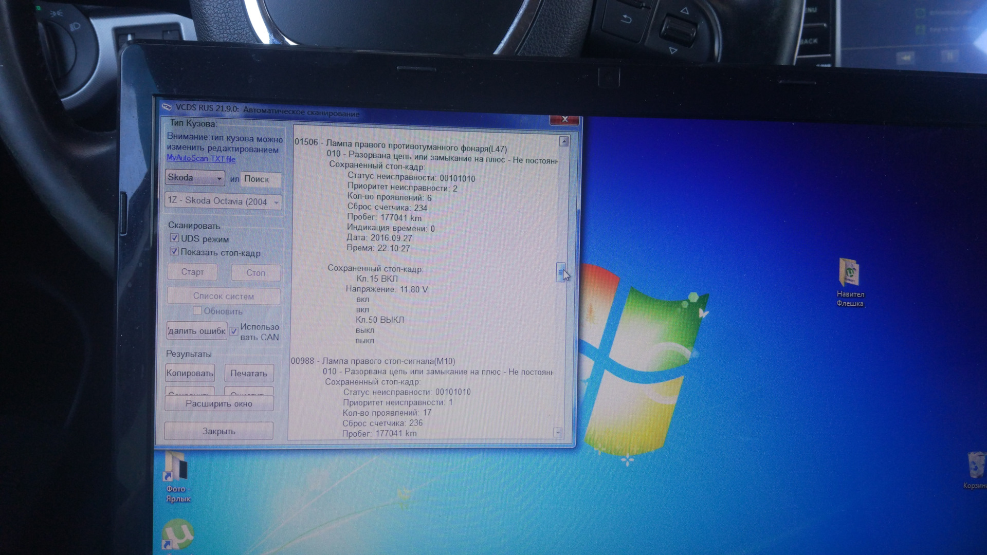

Ошибки по лампочкам — это следствие подключение камеры заднего вида, когда я присоединял ее к питанию фонаря.

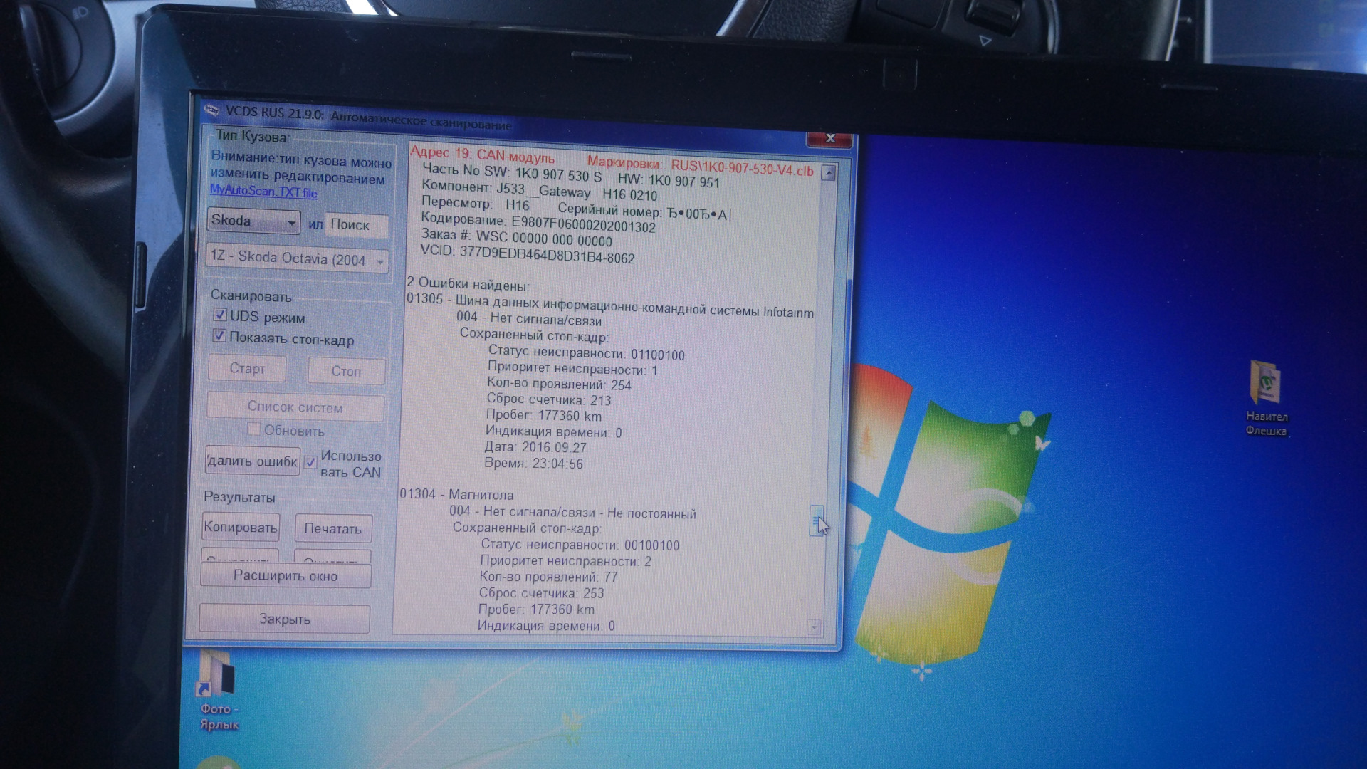

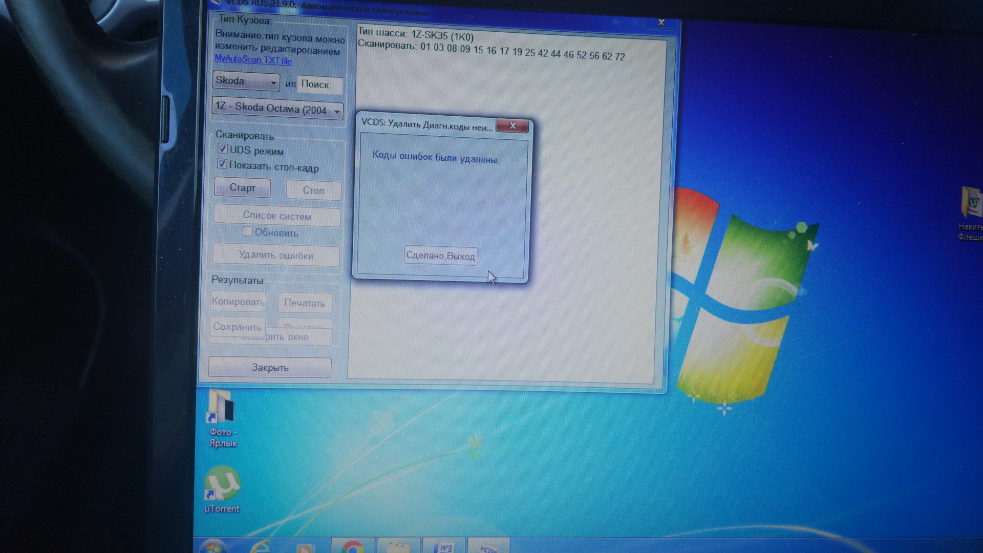

Все сбросил, остались несколько. Может кто скажет что это за ошибки?

У меня тоже из-за китаймагнитолы ошибка висит.
Эти ошибки из-за Китайской магнитолы. Она не штатная поэтому в первую очередь будет ошибка по радио. Так как диагностика не может к ней подключиться. Вторая ошибка по кан шине тоже из-за неё. По кану на магнитолу приходят параметры как отображение по климату, открытые двери, капот, багажник и часть параметров из бортового компьютера. Так вот информация на магнитолу поступает, а обратной связи от неё нет. От сюда и ошибка.
Смирись и забей. Эти ошибки у всех, кто поставил не штатное ГУ.
Спасибо, успокоил!

Ошибка по радио из за кодировки звука суперб скорее всего
Не может такое быть… Стоит такая на Swinge, ошибок нет…
Может. У меня тоже ошибка эта вылетает
