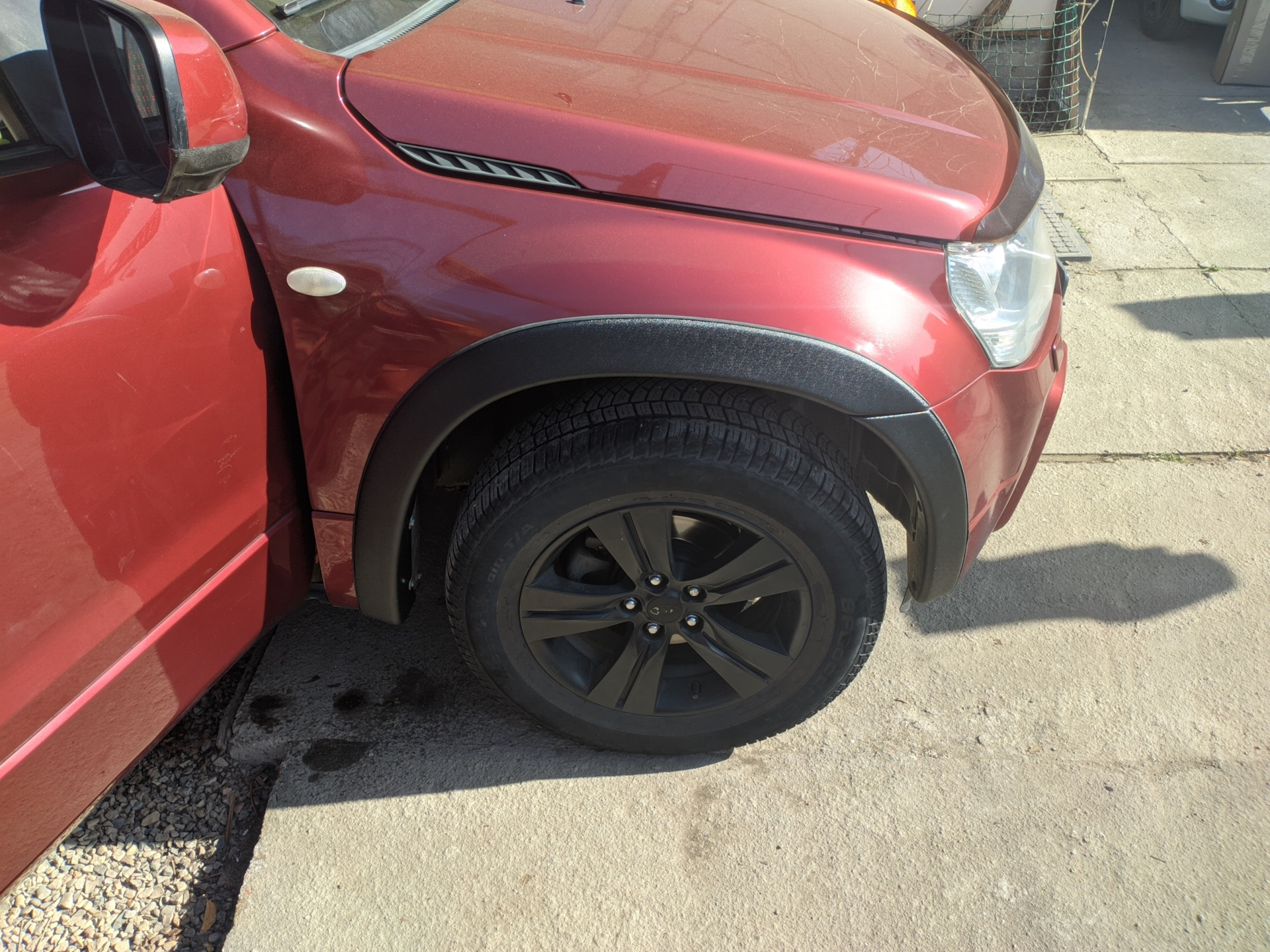

А подскажите что за молдинги на дверях? Расширители я тоже влепил ))) надо между что-то установить, присматриваюсь к молдингам от авто ваза )))
Оригинальные. Вот поглядите статейку www.drive2.ru/l/616163018744551949/. Автор подскажет где купить можно
