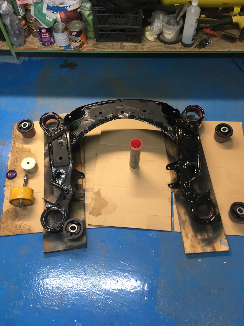

Всем привет. Уже давно видел что сайлент блоки переднего подрамника порядком износились, да и сам подрамник гнилой до безобразия.
Сайлент блоки приобрёл давно, и не помню по какой цене. Lemförder — Китай 🇨🇳.
Сам подрамник купил на разборке, за 20 EUR, состояние четвёрка, по пятибальной системе :-)
Для того что бы вытащить старые сайлент блоки, сначала выпилил резину по периметру, потом осторожно саму обойму, что бы не повредить саму раму. После чего обойма свободно снимается.
Дальше я зачистил от ржавчины, обработал преобразователем, загрунтовал и покрасил в два слоя антигровейкой.
Запрессовывал я следующим образом. Сначала я сделал стакан металический, с просверленным отверстие по центру, что бы внутренний диаметр был бы чуть больше обоймы сайлент блока.
У меня был диск 📀 металический от болгарки, для резки плитки, он отлично подошёл для запрессовки, и шпилька на 12 с гайками. Вот пресс и готов!
Запрессовывались сайлент блоки, давольно таки туго. Но результат того стоял, когда привёз подрамник в автосервис для замены, то ребята подумали что это новый подрамник.
Как всегда пользовался услугами автосервиса «Aurus” ребята работают хорошо, моменты затяжек болтов, всё по букварю. За одно поменяли мне левую подушку двигателя, которая у меня лежала новая с покупки машины.
После установки подрамника, сделали конечно развал-схождение колёс.
Цена вопроса: Установка подрамника и подушки двигателя- 70 EUR; развал- схождение- 30 EUR; подрамник- 20 EUR; сайлент блоки и подушка ДВС были куплены давно, цены не помню.
После замены машина ведёт себя очень стабильно на крутых поворотах, даже на приличной скорости. Вибрация на холостых оборотах, которая присутствовала, исчезла!

Добрый день!как я понял, там два вида сайлентблоков?Я думал что они все 4 одинаковые
Добрый день. Да передние и задние разные.

Правильно заморочился 👍
Но я бы отпесочил и в порошковый покрас отдал, когда себе задний перебирал не хватило на это времени, оставил как есть, теперь жалею…
Да я тоже так думал делать, но цену заломили 80 EUR. Как то не рассчитывал что подрамник будет стоить 20 EUR, а пескоструйка и покраска в 4 раза дороже. Ржавчина была местами и не глубокая и поверхностная. Решил что сам зачищу.
Да, по сравнению с ценой подрамника жирновато запросили🤷♂️, а отдельно если было отпесочить? Всë таки на когда чистый металл красишь мне кажется на дольше хватит, особенно в таком "агрессивном" месте.
А так в любом случае прям красота, приятно смотреть, всë таки вид новой детали всегда радует глаз😄
Спасибо!
Да я тоже спрашивал очистить без покраски. Но не очень хотели браться, возни много по этому сказали что без покраски будет стоить 40 EUR, а некоторые и не хотели браться. Поживём увидим как будет, ни чего вечного не бывает ;-)
Странно конечно 🤷♂️ там работы песком на пять минут, какая возьня? Цену набивают… жаль конечно
Да так и есть. Все хотят на хлебушек икру накладывать! :-)

Интересно, на долго ли хватит защитного слоя краски от зимних химических реагентов.
Я бы за сайлентблоки переживал бы больше…, у себя после замены на аналогичные прошли только два года, поставил второй раз оригинал
А как оригинал держит?
До этого 10 лет ;), новые сколько прошли не засекал, а те по наряд -заказам выявил
Ого 10 лет. Моя машина 2009 года, были оригинальные сален блоки, я поменяли 2022, но нужно было менять раньше. В итоге лет 10 они тоже отходили в удовлетворительном рабочем состоянии. Посмотрим, сколько Китай продержит.
Новые китайские запчасти… не ходят так, как старые ;(, но может и повезёт.
Думаю, сайлентблоки в подменном подрамнике живые были.
Стоят копейки, а мороки по работам достаточно. Болты развальные нормально крутились? Так можно и задние рычаги заодно поменять ;(
Задние живые, а передние рваные. Я не крутил, отдавал в сервис. Но вроде бы проблем с откручиванием не было. Я сален блоки покупал года два назад, абсолютно не помню сколько за них отдал. Покупал в Риге, продавец уверял в хорошем качестве. Хочется верить :-)
