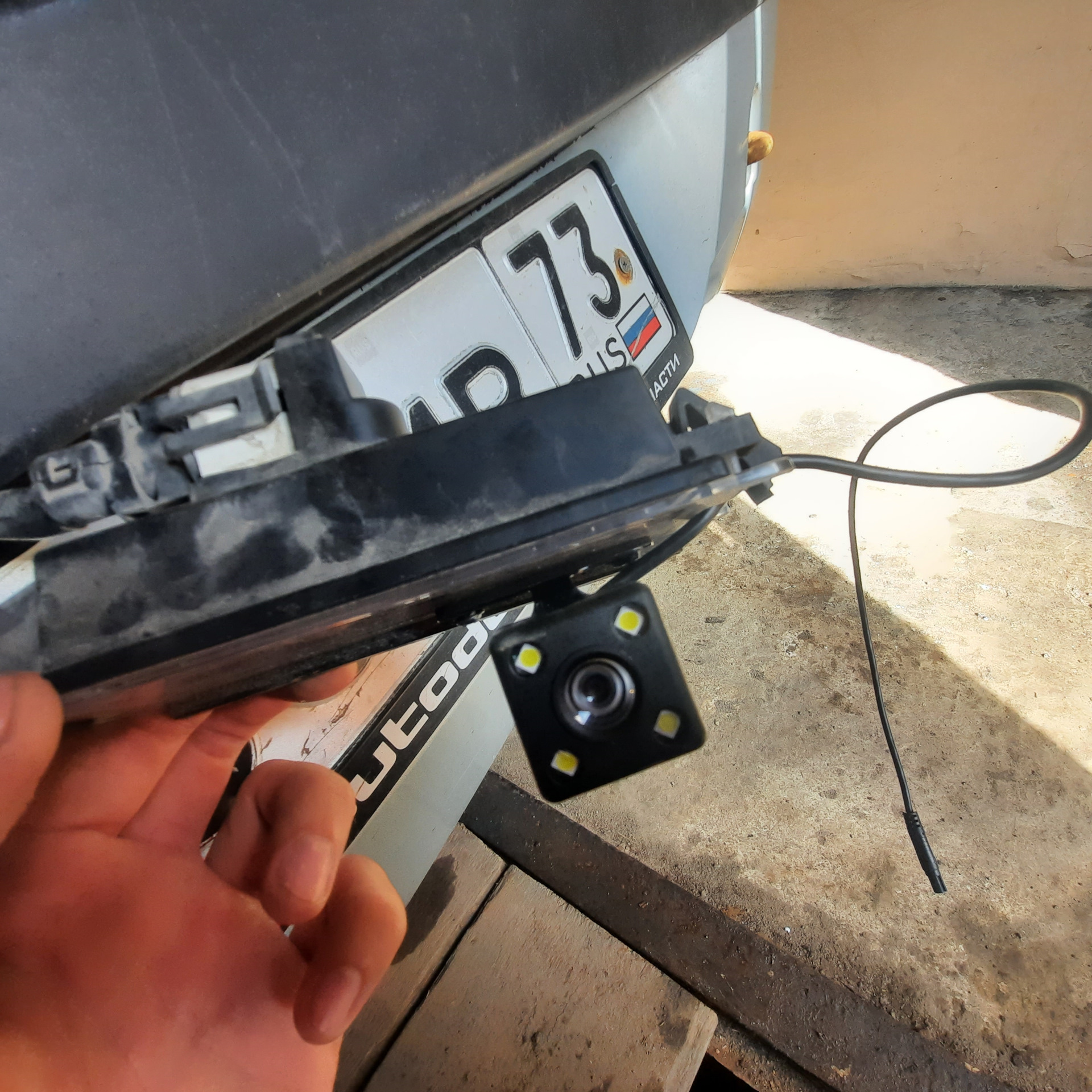

Были у меня мысли об установке камеры заднего вида, но зная, что сенсорные магнитолы на Логан это дорого, то искал камеры с зеркалом, а тут супруга звонит и говорит, что в магазине есть комплект по отличной цене тебе взять? Мой ответ, конечно же, был положительным. Сам опыт в подключении есть (ставил на солярисе) так что дело осталось за малым, единственный для меня нюанс, это то, что зеркало будет запитано от прикуривателя, думаю может штекер убрать и кинуть на провода прикуривателя, спрятав всё под панелью. Кто устанавливал такой комплект, отпишитесь, пожалуйста, зайду посмотреть .

в принципе, все очень даже нравится) установка несложная, основная проблема — сообразить, как по-быстрому упихнуть в салон без его разборки провод от задней камеры (в итоге проложил провод поверху над дверьми, прям внутрь резинового уплотнителя). сама камера — на саморезах к бамперу над номером, не болтается, держится. для автоматического включения при задней передаче тупо зажал оголенный проводок с камеры (+, кажется) в клемме фонаря заднего хода. само зеркало запитал от плафона, но столкнулся с косяком — если снимать питание с медных площадок самого плафона, то в режиме "вежливой подсветки" через полчаса после выключения двигателя срабатывает сигналка (реагирует на концевик двери), если брать питание до плафона — "вежливая подсветка" вообще не работает, но и сигналка молчит) пока думаю, чо с этим делать.

Огромное Вам человеческое спасибо за подробное объяснение. Я прям к плафону прикрутил, потом из бампера через фонарь, потом справа под обшивку и в диван, оттуда по стойке к крыше и по пассажирской стороне на уровне ручек до плафона. Вот только по своей глупости зеркало спалил, запитав его напрямую к плафону, сейчас уже нацелился на бюджетную замену 2din магнитолы. Всё, что не делается, все к лучшему:))) а зеркало, реально неудобное, трещит постоянно на ходу и сам зеркальный элемент приближает
