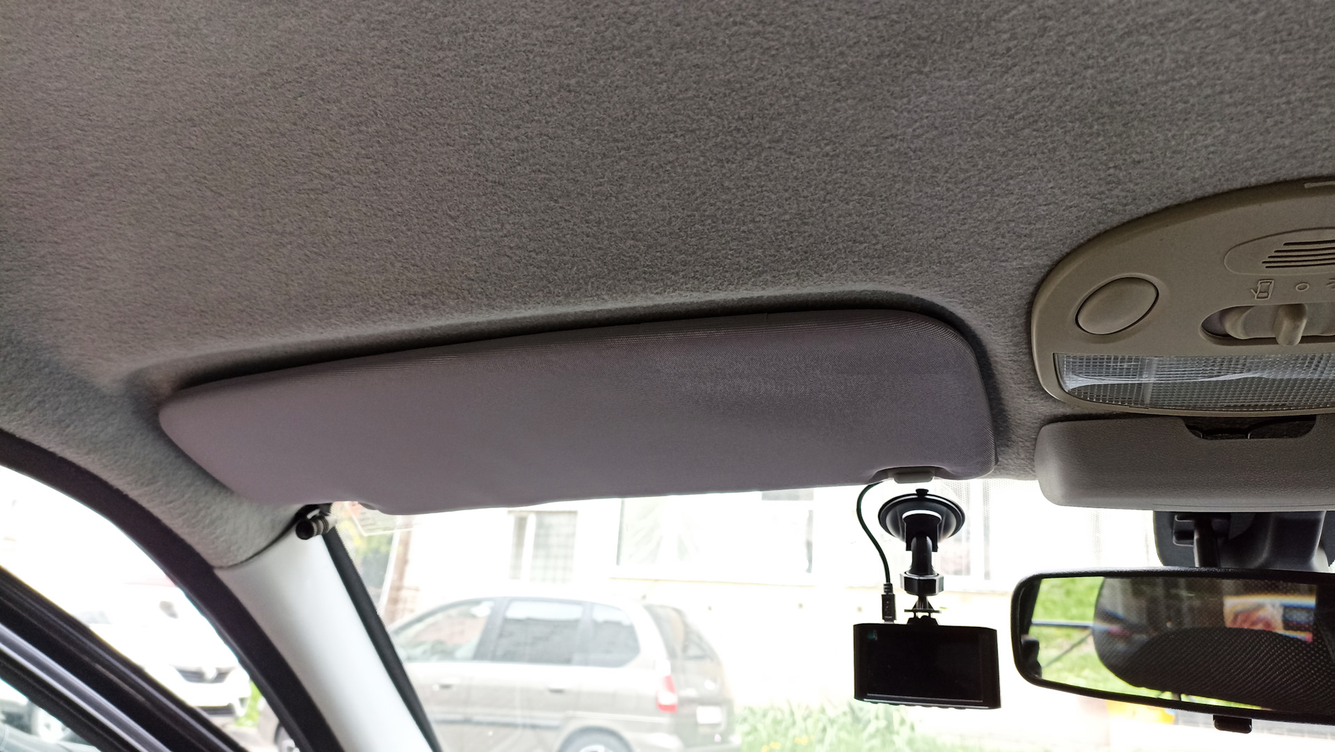

Ещё один шаг навстречу Гранте ) Скоро наступят солнечные дни, я надеюсь, и хочется удобства, а не мучений. И наконец-то я их купил. Давно хотел и почему-то тянул с покупкой, а они продолжали дорожать. В итоге сейчас люкс версия обходится около 1500р. Решил сэкономить, всё равно зеркальцем не пользуюсь и карманом тоже. Я взял правый обычный, а левый люкс. Он оказался дешевле обычного на момент покупки. Мне главное чтоб я мог зафиксировать козырёк в нужном мне положении, а не так как удобно ему.
Думаю про недостатки родных рассказывать нет смысла. Один раз я уже ломал водительский. Тогда нашёл крючок отдельно и не пришлось покупать козырёк в сборе. Правда качество крючка — подвальное литьё. Но работал так же как и родной — хреново )) Зато цена была 75р.
Замена пять минут. Грантовские мягкие по сравнению с калиновскими. Может родные уже высохли, а может такие с завода идут. Прижимаются к потолку хорошо. Заданное положение тоже держат и не пытаются уйти в своё. Но цвет чуть не совпал. Они ближе к серому, а калиновские молочные. Но я всё равно доволен. Тот момент когда функционал важнее эстетики.

Я себе заказывал как раз как только началась операция "ы". Оба люкс обошлись где то за 1000 примерно. Водительский 350, пассажирский 650.
На калине широкий карман больше нравился, тут даже 100р не спрячешь))).
Единственный недостаток, наклейка есть, а подушки нету.
А цвет так же не совпал с потолком?
Да отличие есть. Но не критично.
А вы их сторонами поменяйте, и будет счастье.,
Не помогло. Решил избавиться от этого вопроса окончательно.
Спасибо за информацию, тоже буду менять 👍
Я тоже менял их, после того, как неудачно открыл один из них. Грантовский чётко прижимается
