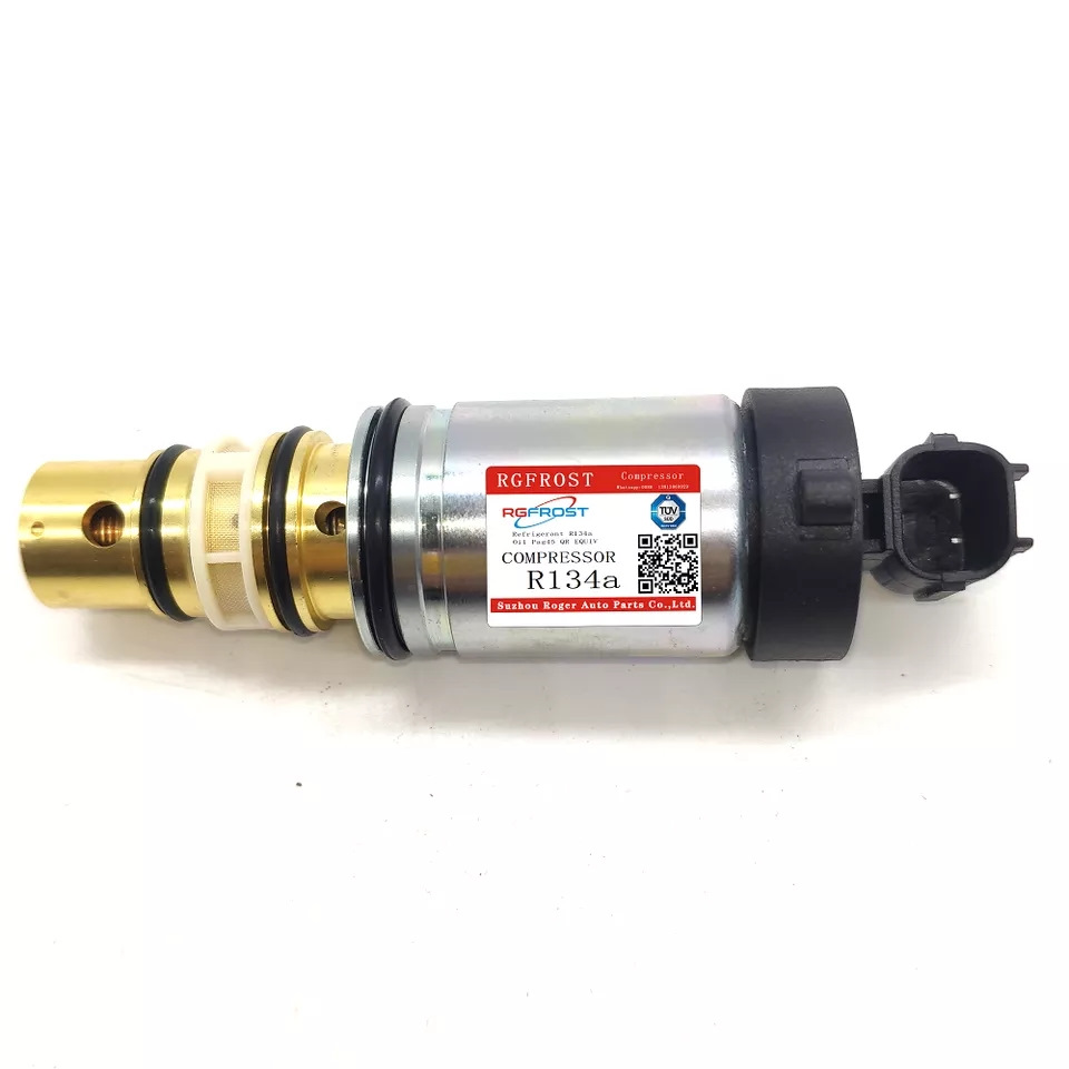

Всем доброго дня, прошлым летом кондиционер перестал работать на холостых, потом и вовсе не охлаждал салон, заправка кондиционера успехом не увенчалась, начали искать причину и в выяснил что как правило умирает клапан компрессора кондиционера, мною был заказан с али вышеупомянутый клапан, он быстро пришёл и успешно катался в бардачке ожидая своего часа.
Пару недель назад решил его поменять и тут меня ждал сюрприз! Клапан я заказал не того образца (с хвостиком)
. В срочном порядке мною был заказан нужный клапан, не рассчитывал что в нынешних условиях он быстро придет, но оказалось зря. Клапан пришел за 10 дней и нужного образца.
По замене ничего сложного, сначала нужно опустошить систему от фреона, потом поднять машину на подъемнике, снять защиту и снять стопорное кольцо фиксирующее клапан (там интуитивно всё понятно)
клапан стоит снизу компрессора, потом поддеть его отверткой за разъём и он в руках, делов на 5 минут.
После чего поехал на заправку фреоном, проверили герметичность системы, и заправили маслом и фреоном.
Цены на заправку по сравнению с прошлым годом выросли ровно в два раза, в прошлом году заправлял за 1500р, сейчас отдал 2900. Заправку делали на профессиональном аппарате.
Также заодно решил махнуть масло и фильтра, но об это писать не чего!
Всем добра и с наступающим Днем Великой Победы!

Было так же. Система в норме, а холод появлялся резко только спустя пару минут поездки. Потом стал зоолодить все хуже и хуже. Съездил на диагностику приговорили или клапан или компрессор, решил рискнуть и поменял клапан.Оказалась проблема в нем. Масло в компрессоре идеально чистое.
Скорее всего компрессор стоит sanden как и у всех. Клапан можно увидеть с низу. Он хорошо виден.
Когда будешь покупать клапан смотри очень внимательно. Их есть 4 вида. 2 отличаются фишками и 2 еще отличаются наличием направляющего зуба.
В моем компрессоре стоял клапан с зубом.
Покупал себе вот тут:
a.aliexpress.com/_9f3GoZ
У меня стоял вот такой
