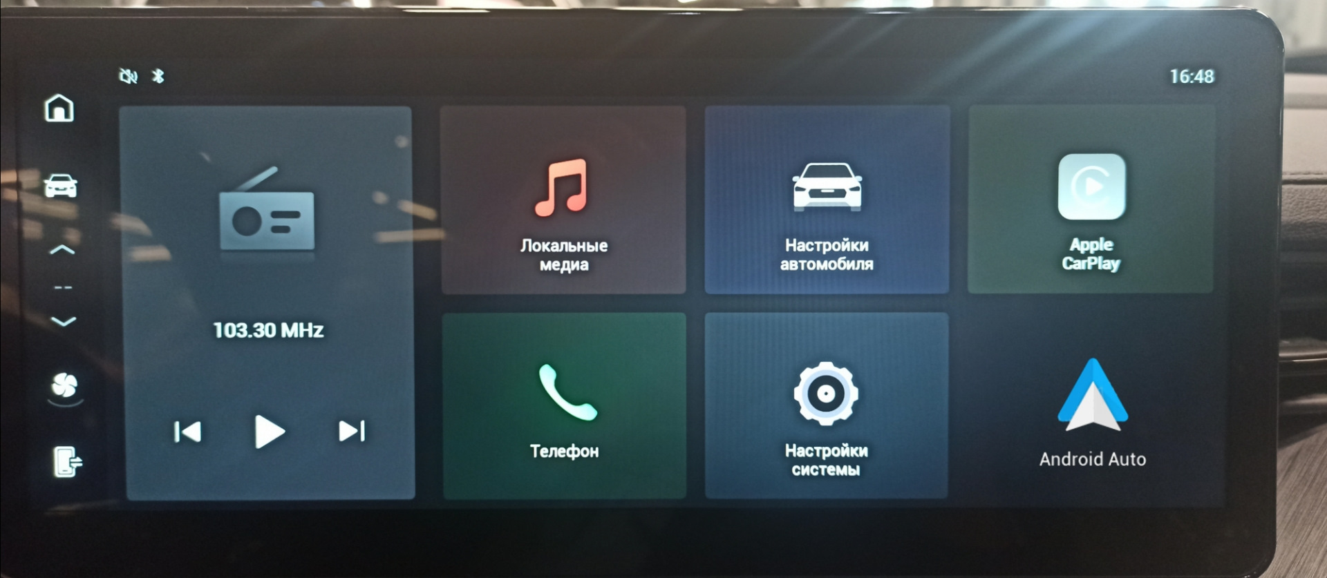

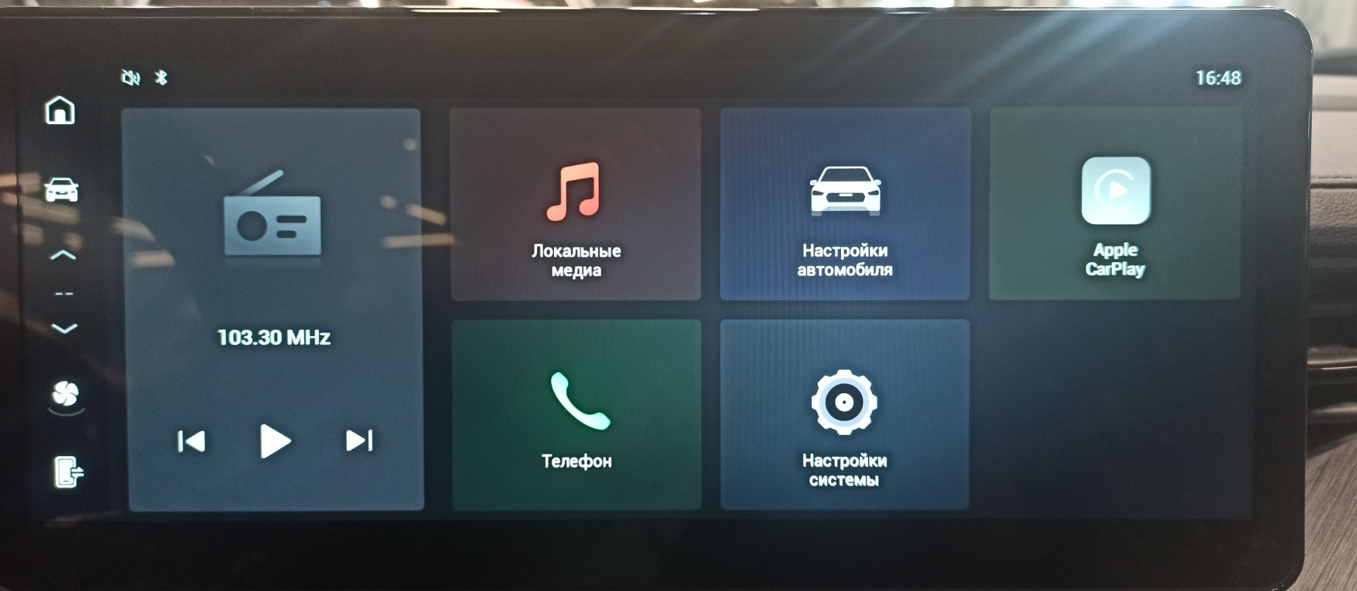

Этот пост про добавление функции Android Auto так как его нет в ресте на данный момент, инженерное меню это в довесок.
Обновление ПО мультимедийной системы до версии 0425, для добавления функции Android Auto.
Только для тех, у кого нет АА на ГУ.😎
Делаем всё поэтапно и правильно.

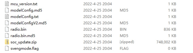

1. Флешка должна быть пустой, формат флешки не обязательно.
2. Ссылка для скачивания обновы.
disk.yandex.ru/d/zp7TBIrBfZLL7w
3. Загрузите архив на свой ПК.
(Размер сжатого пакета 729 МБ)
4. Разархивируйте архив с обновой ( в архиве 8 файлов). Скопируйте восемь файлов в корневой каталог USB-накопителя (8 файлов размером 731M.)

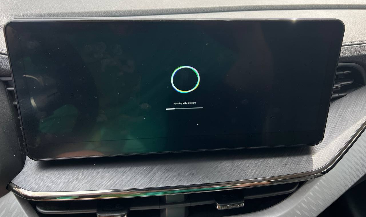

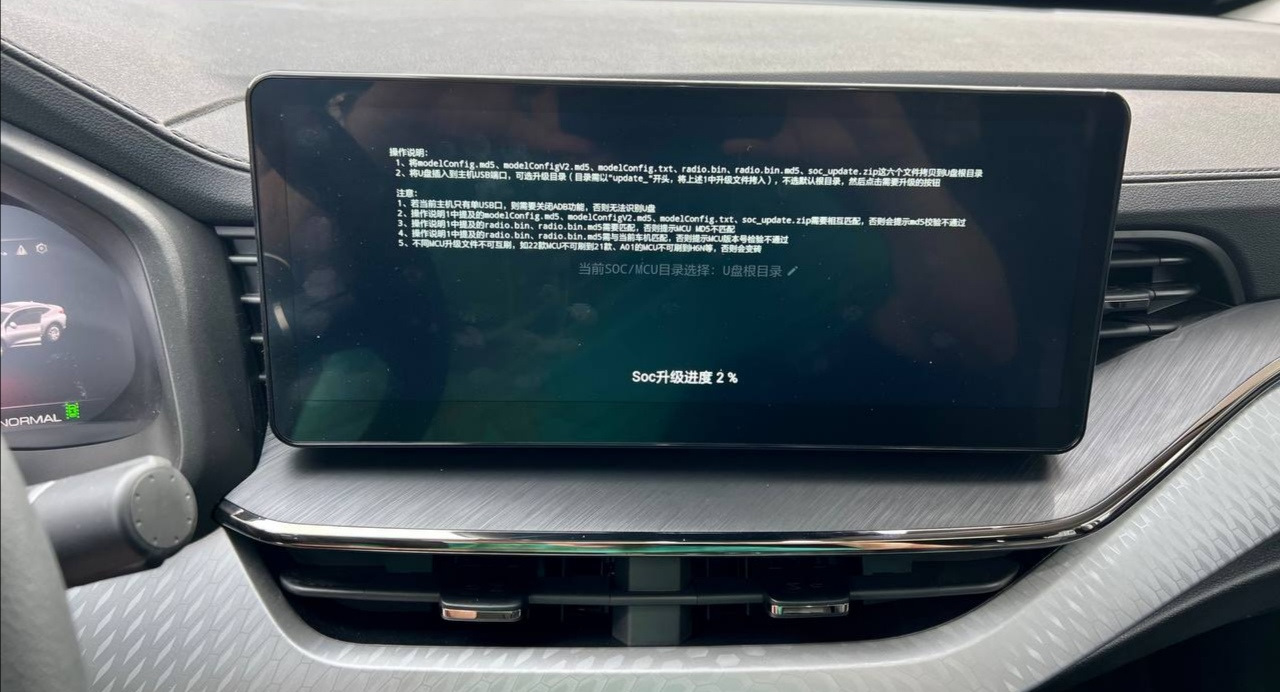

5. Поверните выключатель питания автомобиля в положение ON, автоматически включится мультимедийный проигрыватель, и для завершения запуска будет воспроизведена анимация загрузки (ещё раз убедитесь, что у вас нет значка АА 😎).

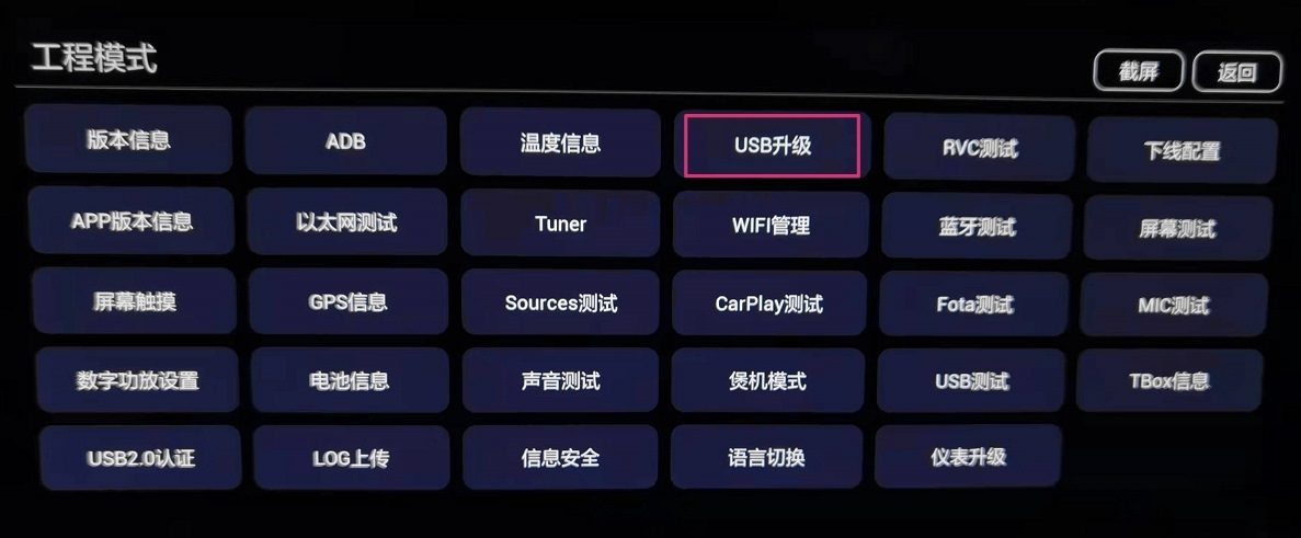

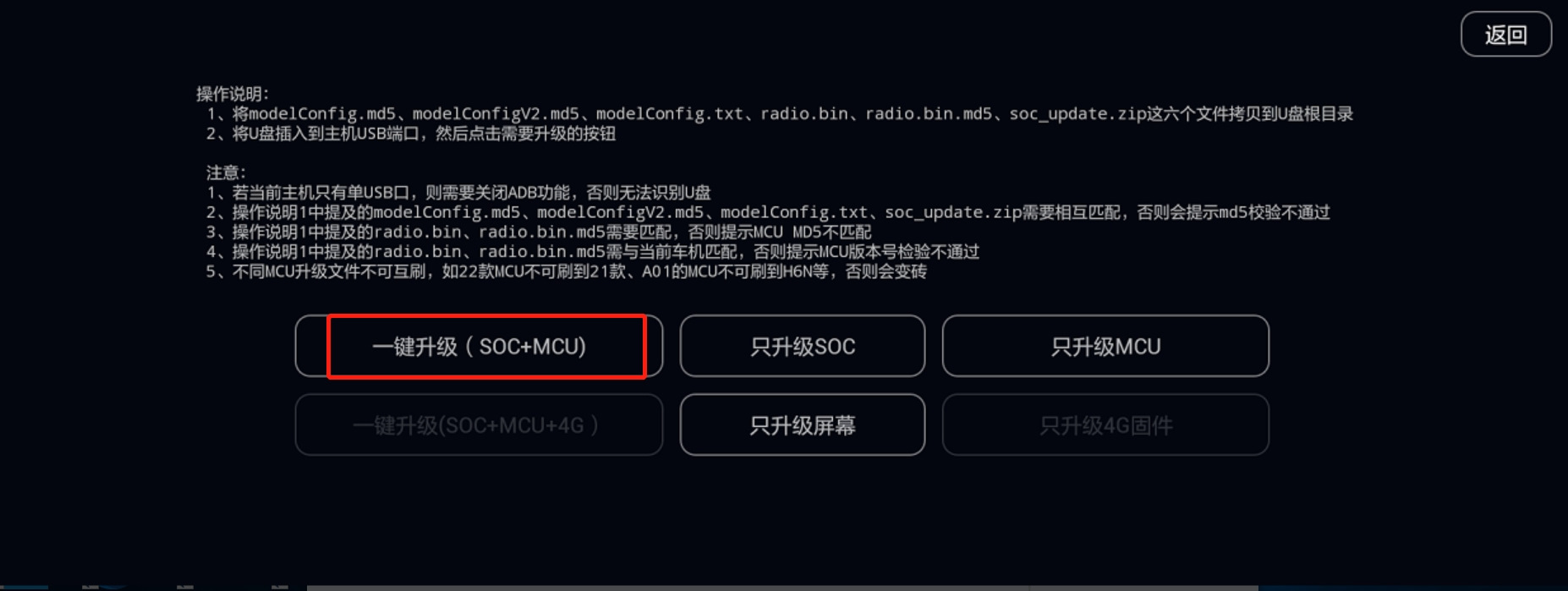

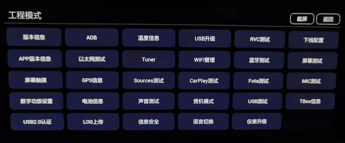

6. Чтобы войти в интерфейс обновления. Нужно вставить флэш-накопитель USB, для автоматического перехода в инженерный режим, далее найдите кнопку "USB Upgrade" и нажмите, чтобы войти в интерфейс обновления.
7. Входим в интерфейс обновления, нажмите "(SOC + MCU)", хост автоматически перейдет в режим обновления SOC (Процесс обновления SOC занимает около 15 минут; после того, как прогресс обновления достигнет 100%, он автоматически войдет в интерфейс обновления MCU
. Процесс обновления MCU занимает около 5 минут. Хост автоматически перезапускается после обновления).
8. После того, как хост завершит обновление программного обеспечения:

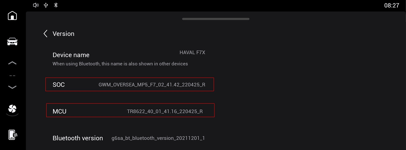

-Нажмите на хост дополнительных приложений "Настройки" -> "Система" ->"Версия", чтобы проверить, является ли текущий номер версии обновленной версией программного обеспечения (Номер версии системных настроек:
Версия SOC: GWM_OVERSEA_MP5_F7_02_41.42_220425_R
Версия MCU: TR8622_40_01_41.16_220425_R )
-Android Auto.
Убедитесь, что значок Android Auto появился на главном экран.

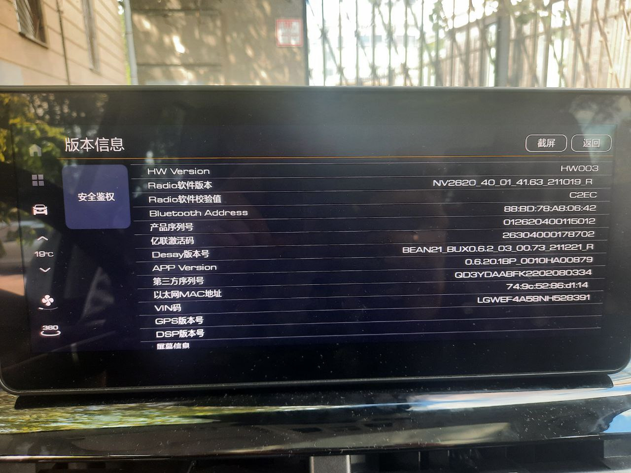

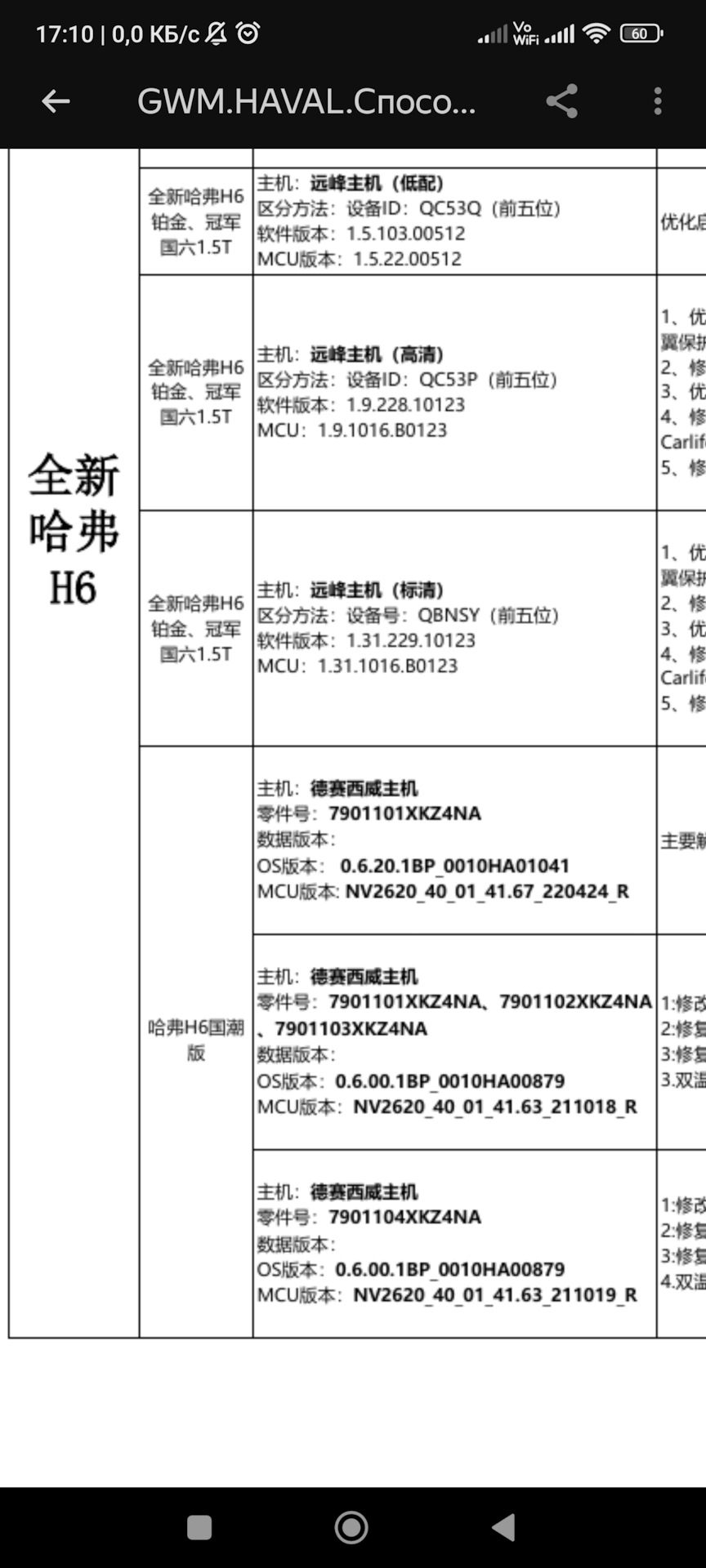

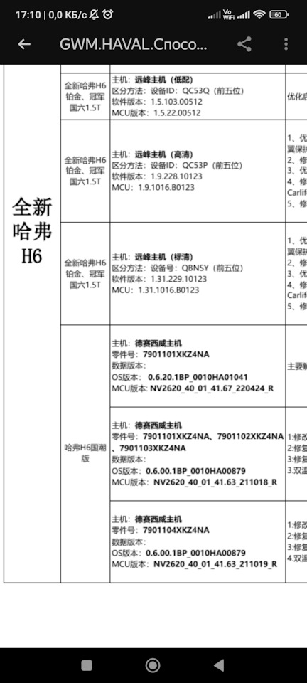

Привет. Закинь пожалуйста ссылку на прошивку ГУ HAVAL H6 2 поколение рестайлинг, а то твоя старая ссылка не активна. Что-то понажимал малой, не могу подключится к wi-fi и зайти на свой аккаунт! За ранее спасибо за помощь!
H6?
Да прямиком из Китая !)))
nizigulill
H6?
Вот версия
Тебе прошка не поможет. Нужно заново в акк зайти. Прошивка всё убьёт и на выходе всё равно нужно через акк войти, с таким успехом можно в инженерке на заводские скинуть.
DENchik-123456
Вот версия
С прошками будь аккуратнее, нужно ещё ОЕ гу знать. Твоя вторая на скрине. Арр уже накатывал?
Слушай а можно с тобой по телефону обсудить этот вопрос, ты в Питере находишься?

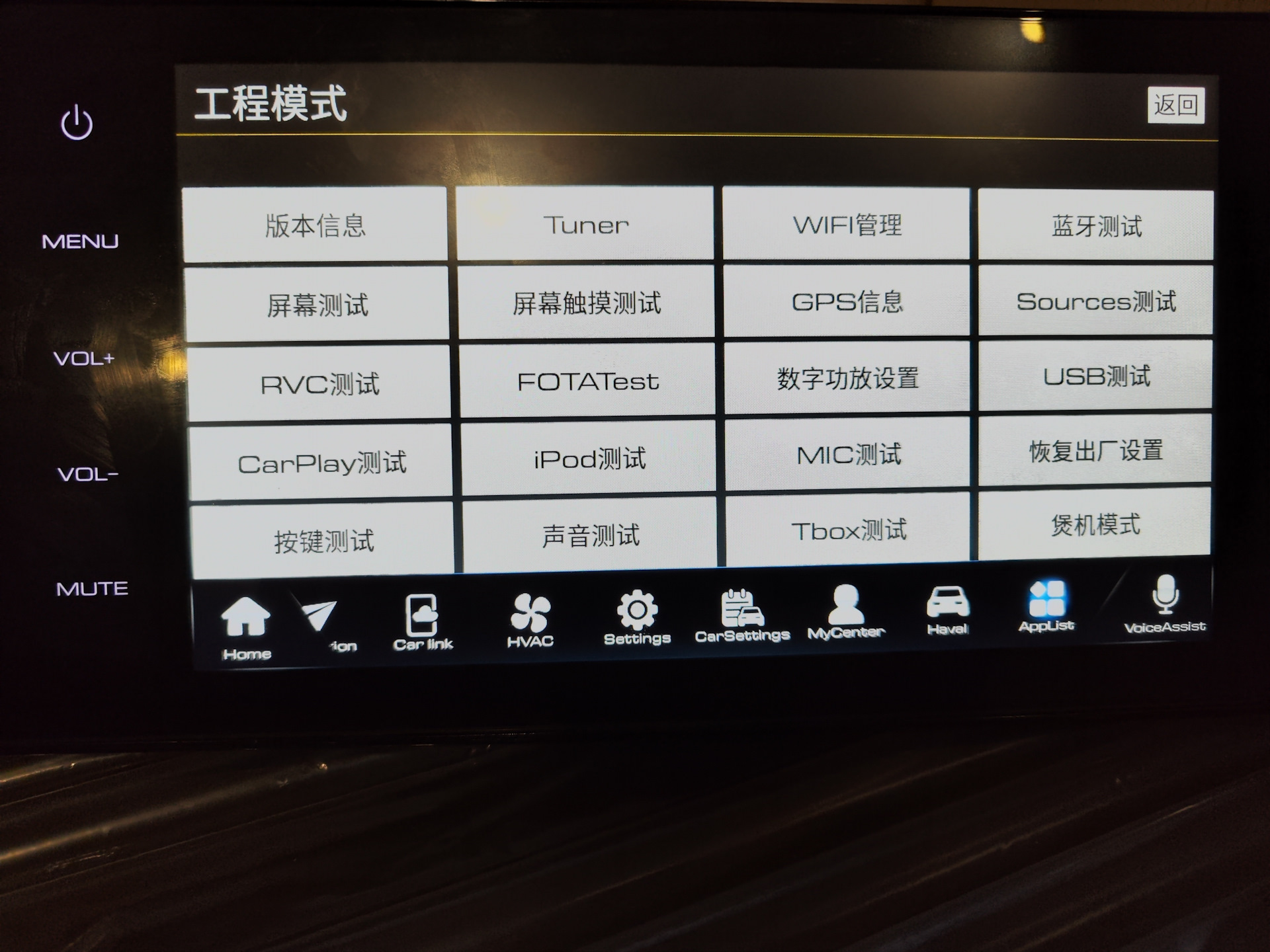

Так все же как войти в инженерное меню? Ссылка на файлы для USB битая(( Другого способа войти в иженерку без перепрошивки нет? У меня уже стоит новая версия ГУ с АА.
www.drive2.ru/l/640805548224154331/

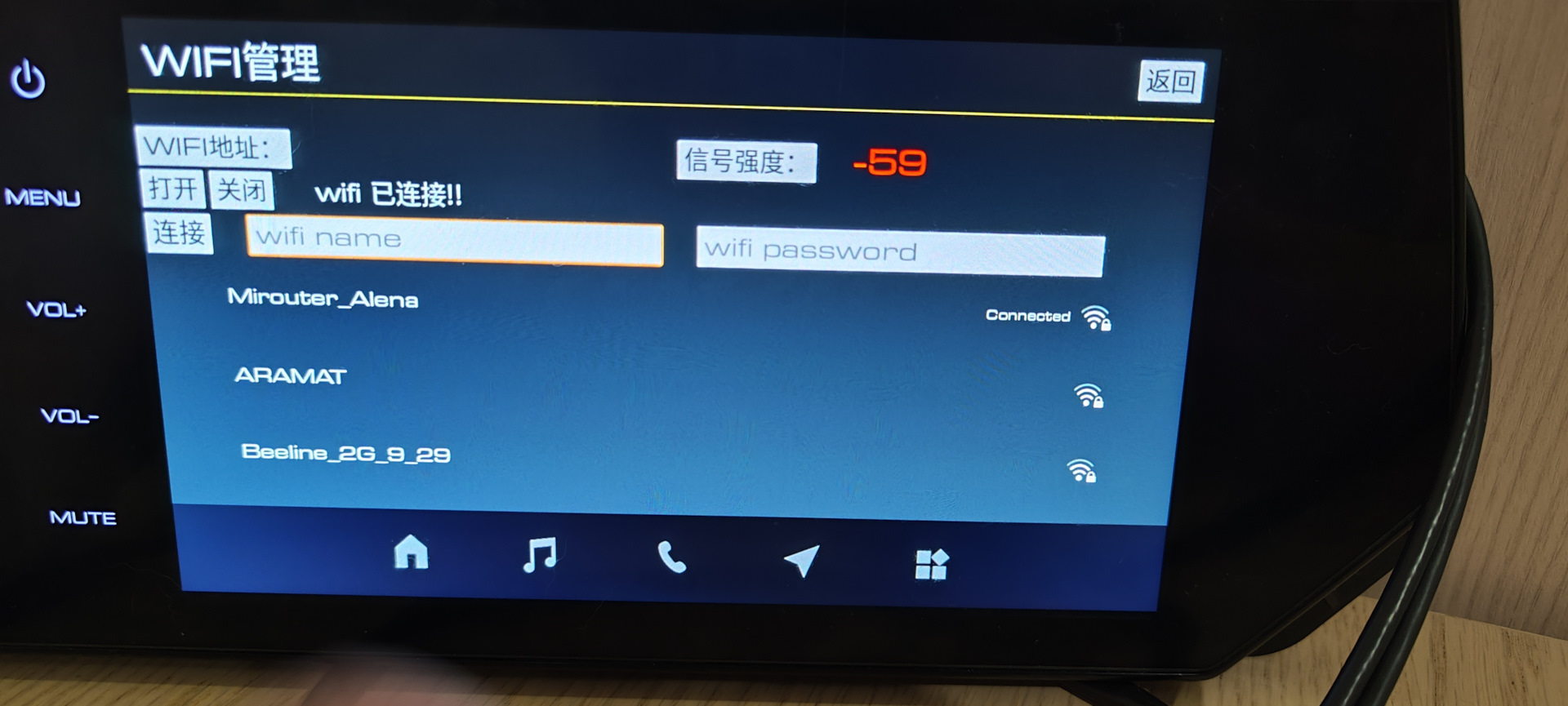

Добрый вечер! Все-таки не понятно. Можно как-то войти в инженерное меню и активировать Wi-Fi и устанавливать программы? Или для рестайла это пока невозможно и в принципе невозможно?
Вопрос по Wi-Fi так и остался открытым для нашего авто, а в джулионе есть🤔
Вы пробовали включить пункт управление вафли через инженерку. Реакция есть? В моей ГУ это на фото.
medic81
а как можно зайти в меню настройки Android на этой мультимедиа? Есть в ней Wi-Fi?
С usb заходите в серв.режим.
Не заходит, ничего не меняется. Только пишет что подключено USB. Elite Рестайлинг 2022 г.в. В описании ГУ про Wi-Fi вообще ничего не написано, может его вообще нет?
Я так понимаю, содержимое USB запускает скрипт входа в инженерку при загрузке ГУ?
Добрый день! Сделала на F7x (рестай) обновление, как Вы все рассказали, значок АА появился, но к сожалению АА не запускается, при активации пишет "Используйте USB — кабель для подключения смартфона на базе Аndroid к автомобилю, чтобы начать использовать АА".
Кабель и телефон нормальные! В чем проблема?

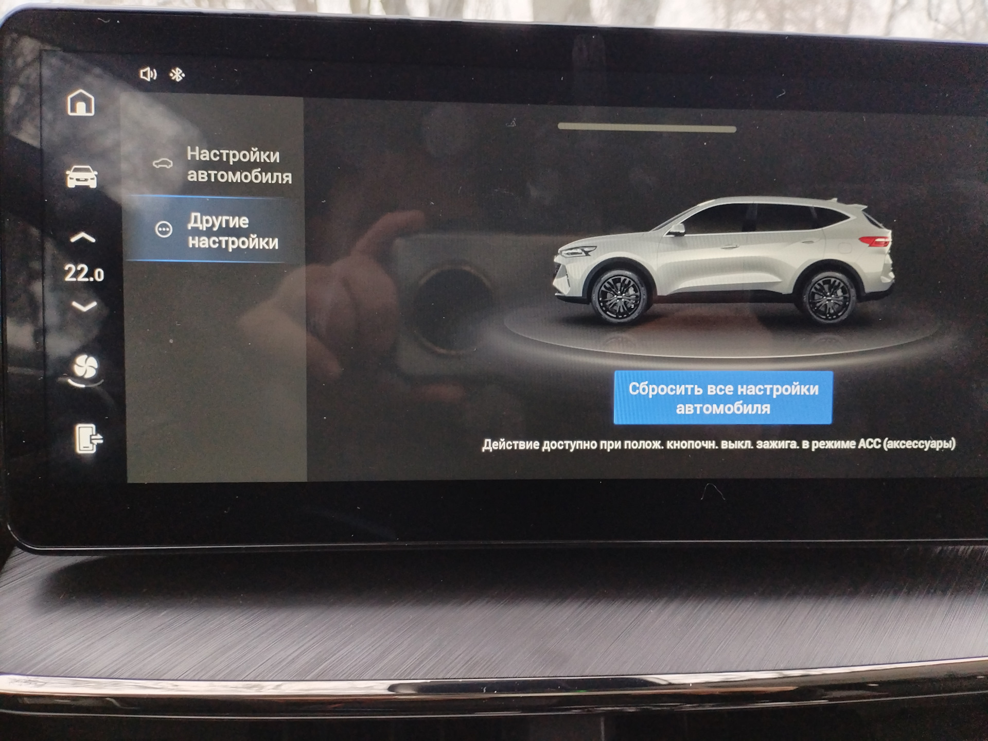

Телефоны и шнурки, разные пробовали? Настройки на заводские скидывали.
Пока други шнуры и телефоны не пробовали.
На заводские настройки не скидывал, а надо?
Нужно обязательно попробовать шнурки, они очень большую РОЛЬ ИГРАЮТ и возможно причина в нём.
На заводские желательно, а ЛУЧШЕ клемму минус с аккума на 5 минут.
Попробую вечером новый шнур, потом заводские…
клему сбрасывать опасаюсь в виду его обнуления, т.е. может блокирнуться медио — возможен ввод пароля ну и т.д.
Завтра отпишусь по результату!
Спасибо за помощь!
После клеммы ничего страшного не произойдёт. Слетят только ваши настройки, которые вы настраивал ПОД себя.
Все заработало, с новым кабелем…и телефоном
спасибо!
