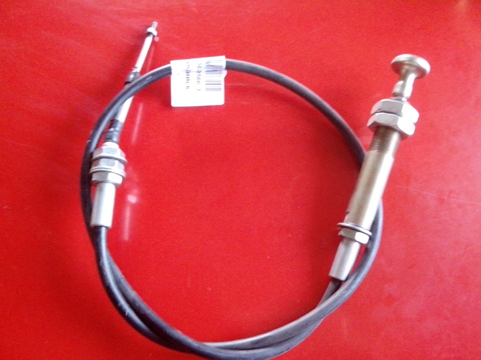

Всем привет!Сегодня получил посылку от ООО Повтехмаш, все как обещали, ну или почти все).Доставка вместо 500рублей 1800, вместо обещенных 10рабочих дней, два месяца.Наверное вручную напильником вытачивали, старались))).Ну всеравно доволен хоть привезли, и все то что заказал.
Запчасти на фото: 151557

А я то думаю зачем этот лючек у меня))) но опять-же зачем он на баргузине остается загадкой
Не эт не загадка на твоем ком под кардан ставится
Вместо раздатки типа или как?
Для лебедки наверное

Я как вообще КОМ переводится
Каробка отбора мощности
Понял спасибо
И под кардан дешевле стоит чем под насос
добро пожаловать к самосвалам ----- и почему так в обход ты пошол с 25тышшшшсс за эти энги ---------------------------- у меня через ремень ценик уперся в 2 тышшшшсссвсе работает с 3 мя кубами шебня все ок
Мне под капотом места мало и КОМ надежнее думаю будет, а25 рублей на дело не жалко)
да што там надежность та нужен я проверял испытал подьем 3 куба шебня это под 3хх или около 4 тонн у меня кузов трешал аж согнул швеллера под кузовом
Мне на ней очень много работать прийдется, не один два раза поднять, ремень сгорит
нескажи так — просто я не отговариваю тебя твое решение это твой выбор просто мое изобретения прошла все испытания тем более у нас в дагестане с перегрузами на газель по 5 --6 тонн
Да ремень как вариант не спорю, но мне он уже не кчему, все готово)
ясно успехов тее в твоем продвижении и это зайди на сайт техно кар там есть ребята кто мутил самосвал… как гидравлику подключить все такое
А у меня свой вариант через фланец клапан с газона без распределителя
ага ясно у меня стоит распределитель от трактора с функцией подьем-фиксатор
Ну да, а у меня газоновский клапан без дела валялся, вот и примудрил
ну если так все под рукой што там мутить та это самое главное по больше фото в студию все как делалось ((((интересно все таки))))
