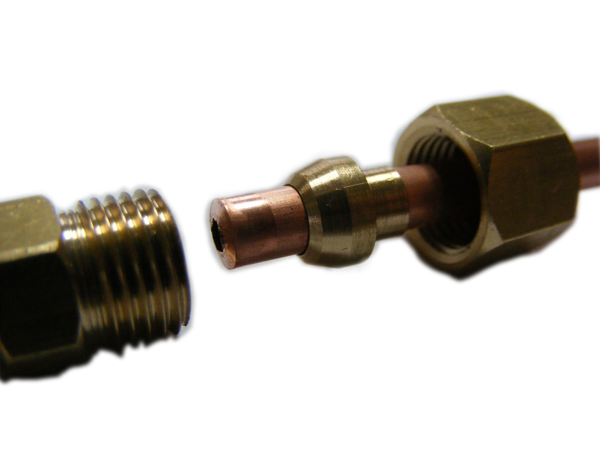

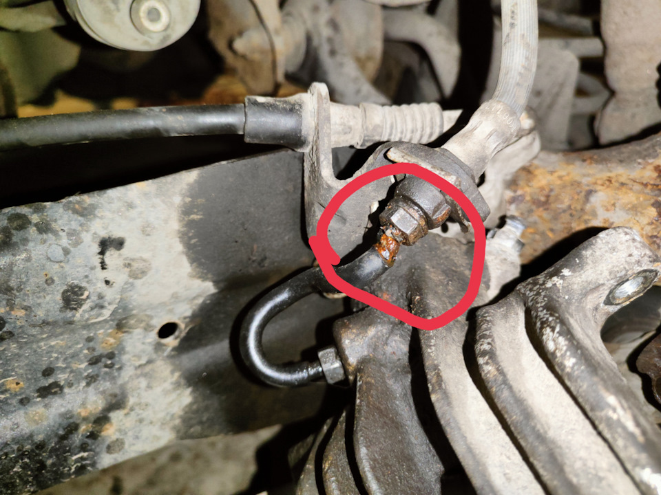

Для всех у кого так же как у меня сломалась тормозная труба идущая на суппорт. А она сломается в 90% случаев. Медную трубку возможно приобрести на любом авторынке или конторе занимающейся гидравликой для спец.техники там же обычно есть штуцера. И там же трубку со штуцерами завальцуют. И да, они разного диаметра🤦♂️🤦♂️🤦♂️ VAG как обычно .
Но я нашёл иной выход, посидев в инете, нашёл трубку со штуцерами в комплекте.
Артикул: PHL1041050150
Трубка тормозная медная, штуцер М12х1/М10х1 L=150мм

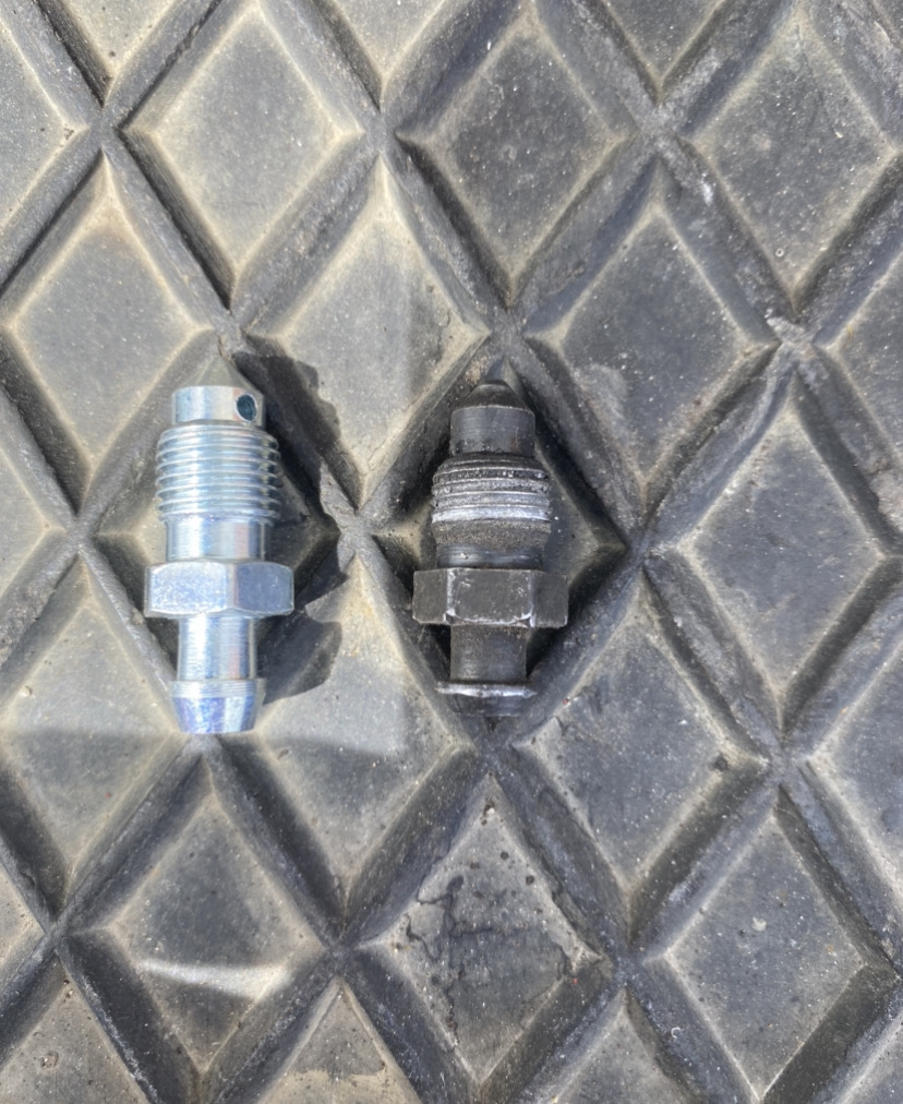

Поменял так же штуцер прокачки жидкости. Как видно. Нос конуса был сплющен. это доказательство того, что не надо перетягивать его при закрытии.

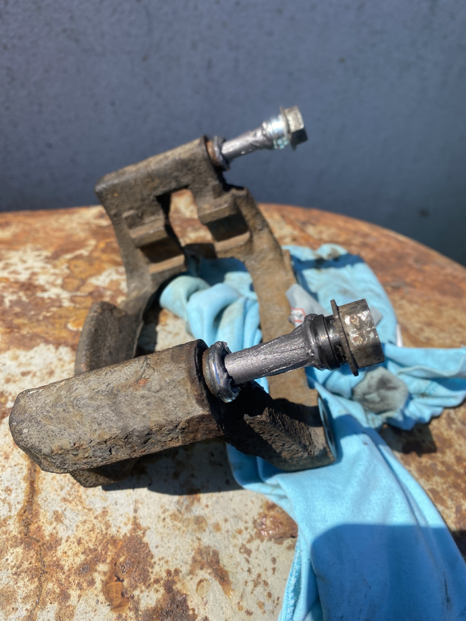

Так как вопрос по обслуживанию суппорта возник внепланово, а был выявлен походу дела. В руках так же была снятая скоба суппорта, ее снятие это отдельная тема. Опишу в следующем посте. Возвращаясь к скобе, решил проверить состояние направляющих. Одна из них имела следы микровыработки, следы от вкраплений смазки с водой и грязи. НИ В КОЕМ СЛУЧАЕ! Не обрабатывайте направляйки наждачками, даже мелкозернистыми. После подобных манипуляций они могут начать коррозировать и заедать. Моем в бензине и протираем тряпкой.
Я знаю о пристрастии VAGолюбителей к оригинальным маслам, жидкостям, сказкам и т.д. Так что можете кидать камни, направляйки я смазал BMWшной смазкой для суппортов. Так как направляющим ходящим не в сухую не так важно какая будет смазка, лишь бы из этой области применения. Раньше смазывал на других машинах направляющие водоотталкивающими, молибденовыми и так далее смазками. Никаких заклиниваний, зависаний и прочего не наблюдалось. А внутренности суппорта, в том числе «червяка» смазал тем, что было в комплекте. По своим физическим свойствам походила на специализированную ATE. Хим.анализ не проводил.)

Тем, кто планирует это делать НАСТОЯТЕЛЬНО рекомендую заказать заранее медную трубку со штуцерами, на тот случай если ваша сломается.
Сначала опрессовал завальцовку идущую к суппорту.
Делал по следующей схеме:
1) закручиваем до появления первого напряжения. Далее делаем под плотным натягом оборот примерно на 45-50 градусов.
2) отпускаем и снова на 45 градусов
3) отпускаем и закручиваем до небольшого напряжения
По этой же схеме опрессовал завальцовку в магистрали.

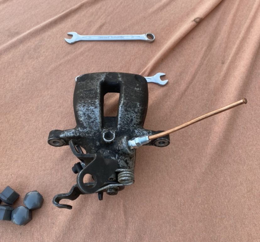

Далее подставляем суппорт на своё место и загибаем аккуратно трубку. Старайтесь сделать так, чтобы ось трубки совпадала с осью магистрали.
Ставим на место трос ручника и проверяем все на герметичность.

Но в итоге я так и не доделал. Закрутить поршень обратно в подвешенном состоянии тот ещё гемор. Стал снимать суппорт. Вот хочу спросить, эту трубку можно с обоих концов откручивать? Снизу не захотела идти, а сверху (отмечено красным) стал крутить, а оно вместе с трубкой стало крутиться! Так должно быть или оно закисло за 14 лет? Трубку похоже уже испортил. 1500р новая…
Судя по фото, трубку свернул, должна только гайка крутиться, скорее всего там типо такого соединения
Да, по другому было не снять

Такая же история, закисло, только ломать. 1500 она наверное стоит VAGовская. Любая контора, занимающаяся гидравликой, автомобильный рынок где торгуют трубками медными предложит тебе кучу вариантов в 10 раз дешевле
Не, ваговская 4000 р :) Metzger 1000- 1500 р стоит. Спасибо за совет, поищу такую контору.
Hansa Flex, точно этим занимается, те кто торгуют гидравликой для спец.техники, у них и трубки есть и штуцера
