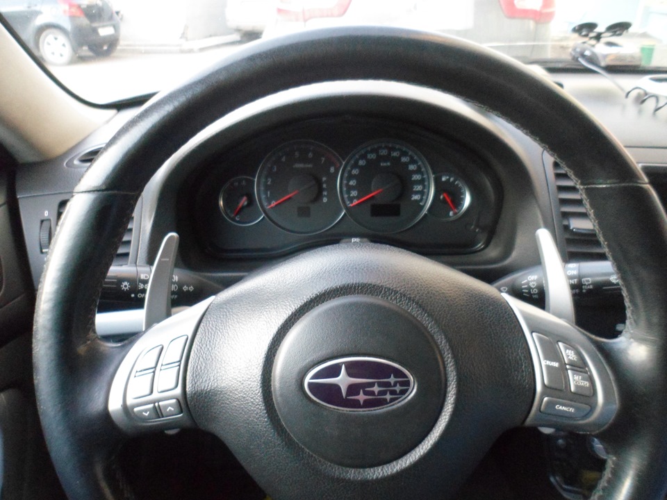

Всем доброго времени суток! Наконец-то удалось выделить чуток свободного времени для установки чего-нибудь, что уже куплено и благополучно лежит на балконе ))
Решил поставить подрулевые лепестки, которые я приобрёл аж в мае прошлого года )))
Немного лирики: сразу хочу заметить, что для меня эти лепестки в первую очередь дополнение эстетики в салонное пространство моего автомобиля и не более. Пользоваться я ими если и буду, то только на трассе как это делал на предыдущем моём Ауте правда там вместо лепестков стояли кнопки переключения на руле.
Для тех кто решит установить себе подрулевые лепестки сразу хочу отметить, помимо самих лепестков понадобится еще кожух рулевой колонки (т.к. в кожухе без лепестков отсутствуют пазы под них), три самореза (подобрать по размеру не проблема), и фишка на 3 пина с наращёнными на неё проводами, длиной до селектора АКПП (не более 1,5м).
Фишку я подобрал от блочных кулеров как это сделал sdtravolta.

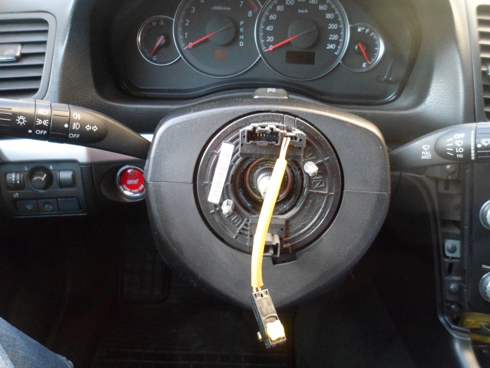

Установка:
Скидываем массу с аккумулятора, затем пару раз жмем на тормоз и принимаемся откручивать подушку на руле, берем биту ТОРХ №30, откручиваем с боков на кожухе рулевой колонки болты крепления,
вынимаем её, отсоединяем и убираем в сторону;
На рулевом валу делаем метку, чтобы при обратной установке руля не перекрутить его, я сделал это маркером для подписи CD дисков;
Затем нам понадобится головка на 17, чтобы открутить гайку крепления руля, открутив её не до конца резкими рывками срываем руль с вала, а только потом его снимаем;
Заметьте, как стоит шлейф-лента, крутить ее не надо!
Снимаем кожух рулевой колонки, кожух состоит из двух частей. Откручиваем снизу кожуха один саморез и снимаем нижнюю половинку кожуха, верхняя половинка крепится на трех саморезах, так же откручиваем и снимаем.
Устанавливаем лепестки, прикручиваем их 5-ю саморезами.
Теперь собираем все в обратном порядке.

Врезаемся в проводку согласно распиновки, пин №9 – это чёрного цвета провод, пин №5 – белого цвета (не перепутайте), затем перед обратной сборкой всего пластика проверяем работоспособность лепестков, я просто перевёл рычаг в режим S и переключил на 2-ю передачу и обратно на 1-ю, всё работает.
Уже два дня катаюсь не могу всё наиграться )))
