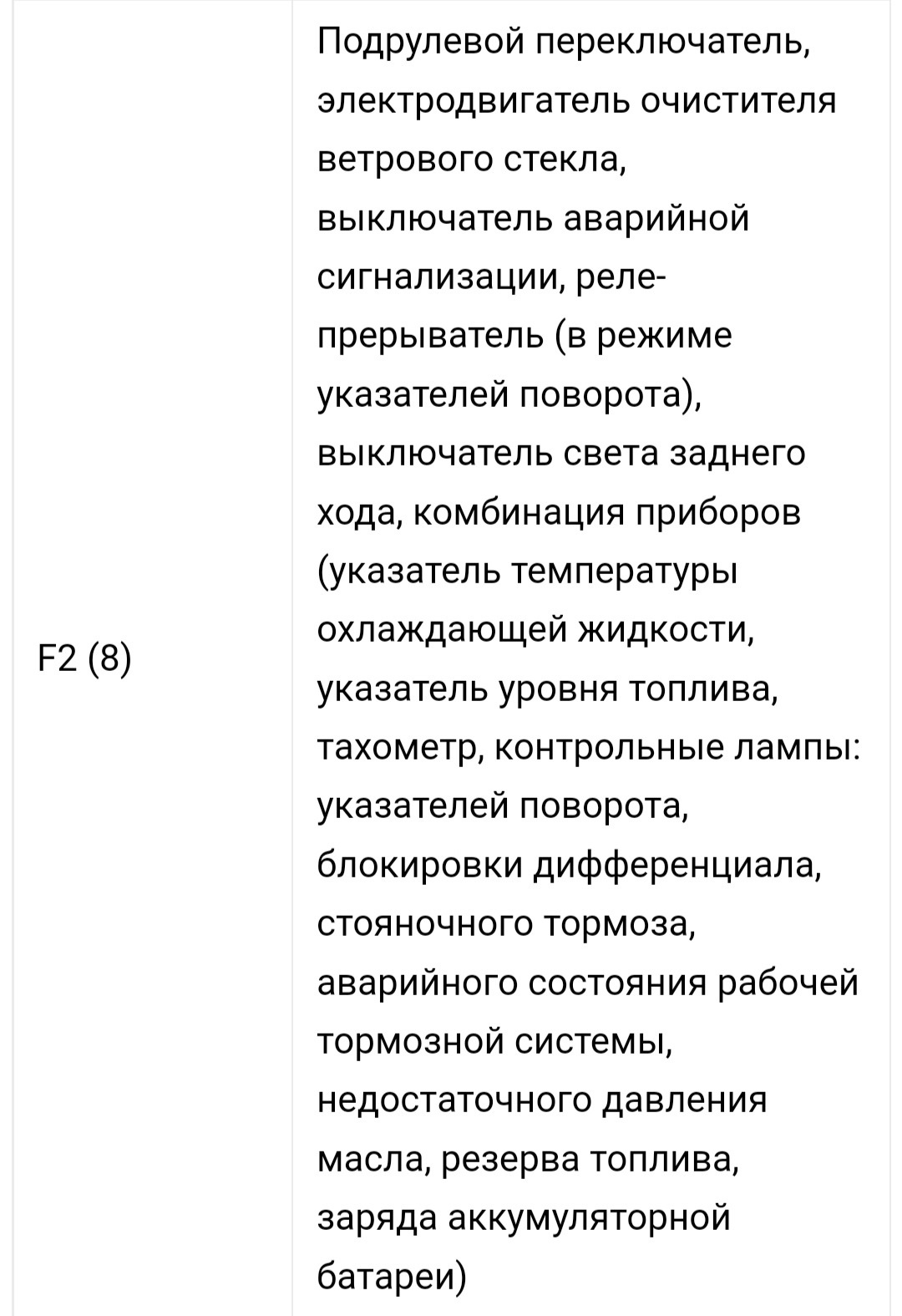

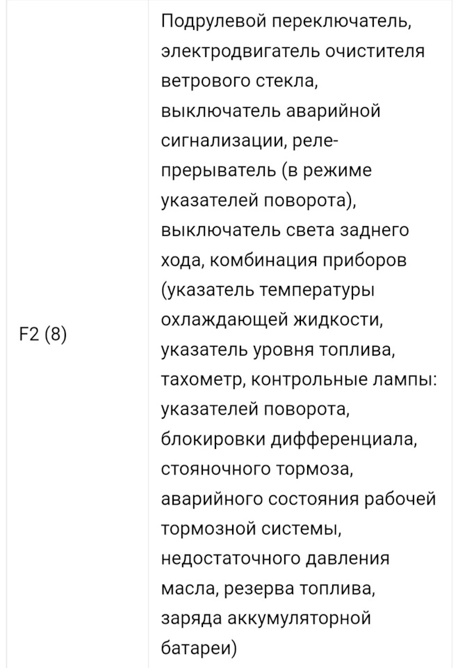

В общем после очередной покатушки пропало питание приборов (табло полностью молчит, работает только подсветка, даже чек погас "ха-ха"), поворотников (реле не щёлкает) и не горит индикатор блокировки. Фары и габариты горят, машина хаводится и едет. Кто-то может ткнуть пальцем, куда копать? Я предполагаю, что отвалилась где-то масса. Или может есть какой-то пред общий на эти потребители?

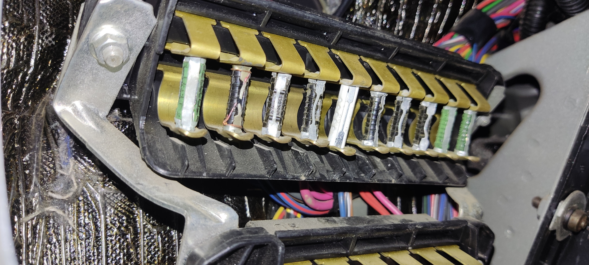

Причина найдена, вопрос — эти перемычки продаются? Или колхозить самому надо?
Эти предохранители должны быть в любом магазине автозапчастей. Но, по-хорошему, переделать на флажковые (нового образца)
вообще непонятно, зачем было так извращаться, когда рядом стоят обычные преды… походу на заводе был излишек этих предов
надо для начала искать причину! У меня перегорал из-за замыкания ламп заднего хода.
а вот с этим уже сложнее… слишком много на нём висит, замучаешься искать. Дебилы конструкторы… Ну одна мысль — лампа включения дифа, я ж по лужам скакал, мож где провода замкнуло, ну и судя по колхозной перемычке — не первый раз.
ну тут да! ошибочка завода. Вроде потребители то не мощные, но зачем два десятка лампочек было на один пред?

у меня машина 2012 года, и все равно стоят такие же предохранители, такое ощущение что у них осталась куча складов с запчастями со времен СССР и они их используют…

Мне это надоело и я их подогнул газовым ключом.

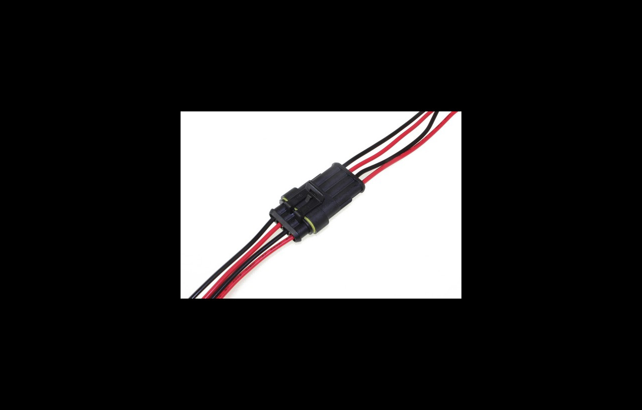

по хорошему не поленись, подбери в электромагазе распайкоробку пластиковую и туда засунь мозги. Проводку всю в гофру. Поменять разьемы на водонепроницаемые
