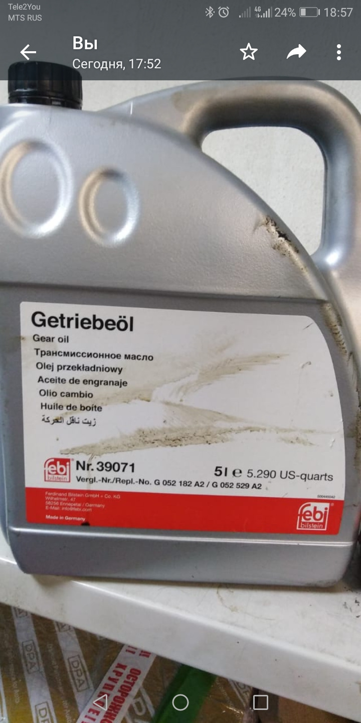

Я лил себе febi, когда менял датчик скорости…Масло отличное!
Спасибо большое))
Ничего не пойму … так у вас механика или автомат ?
Робот- power shift
Ааа )) Ну тогда да / менять надо … я думал речь про механику ))
Была фотка трансмиссионного масла для мкп вот я и подумал, что механика )))
Да это я ошиблась, парни подсказали уже))
