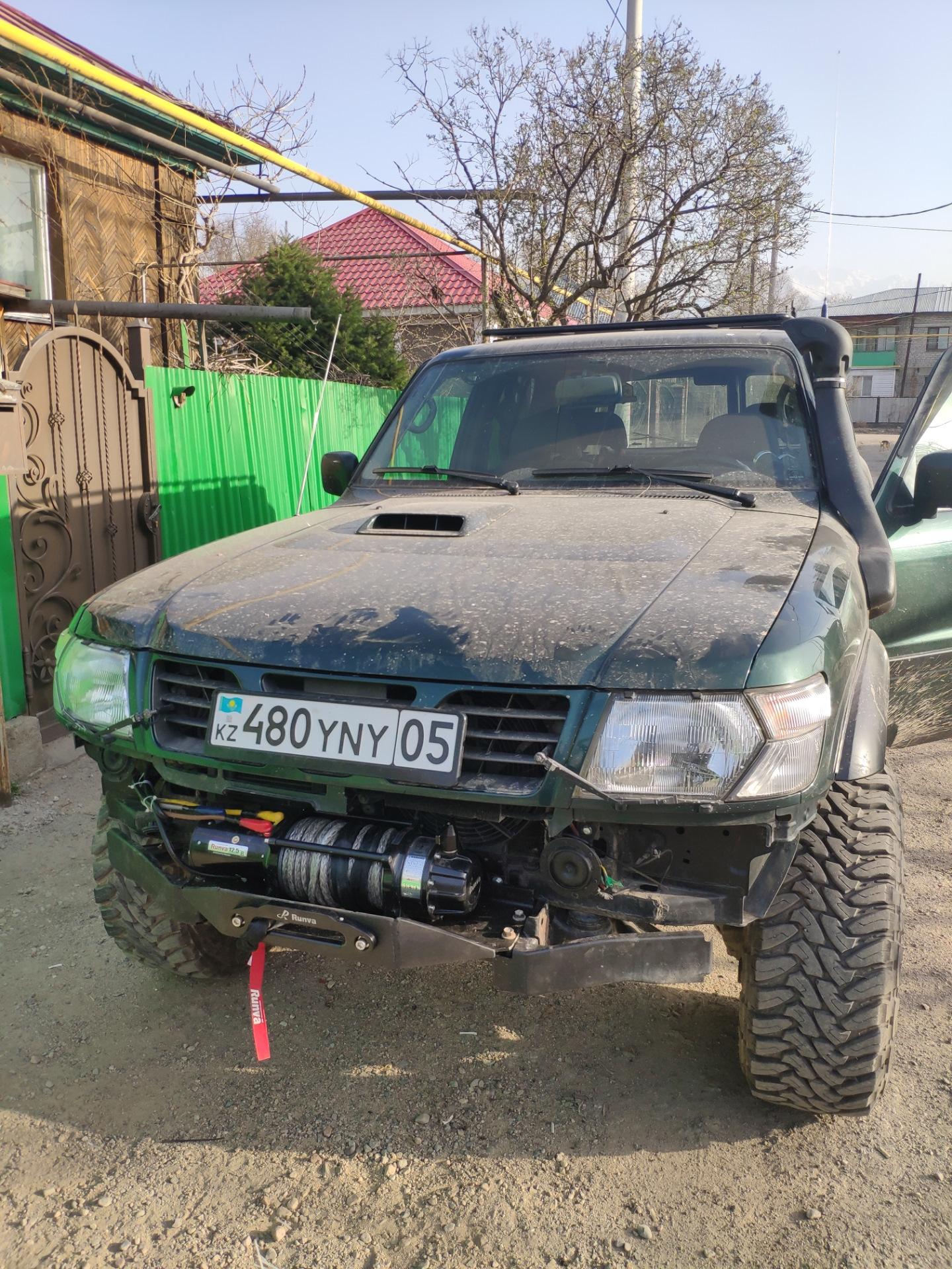

Купил я лебёдку в ноябре, но всё не доходили руки, да и времени особо то и не было.
И тут пришла весна с ней грязь и понимание что надо ставить лебедя.

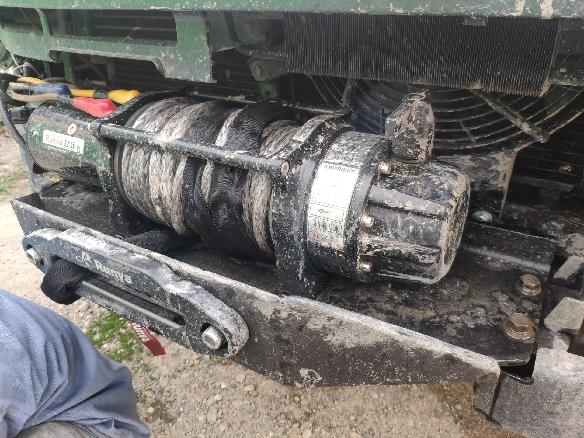

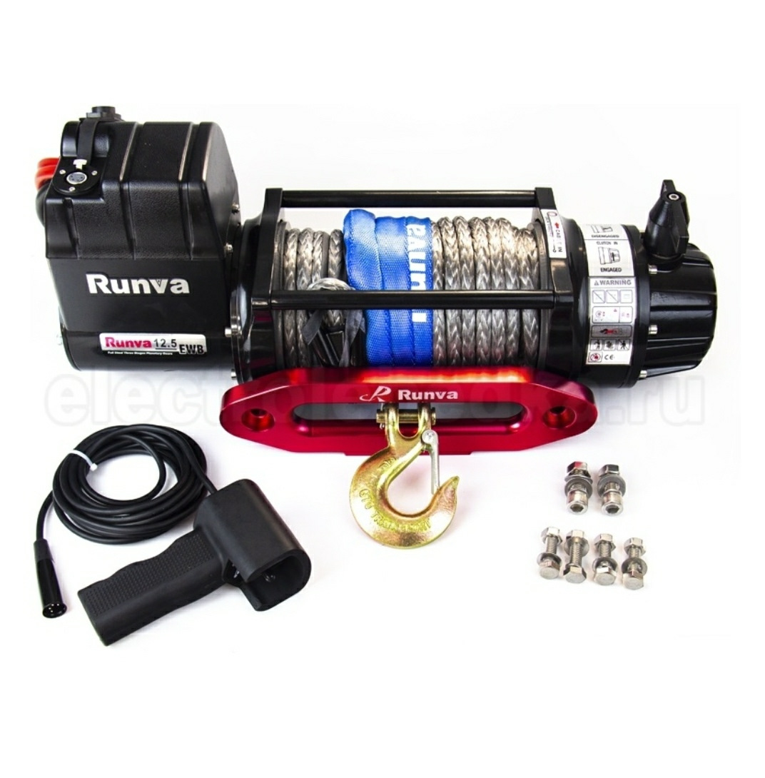

Ну и сразу к сути лебёдка Runva Ewb 12500 usr взял её цена качество соответствует трос синтетика

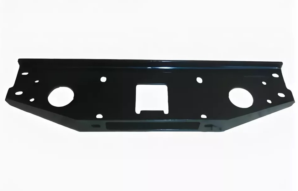

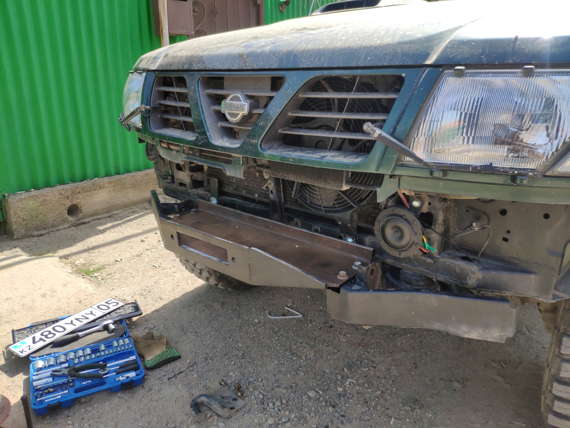

Для стола взял швеллер 27см в качестве заготовки. Подпилили допилили провалили и готово. Для рестайлинга и клюза для синтетики 20 швеллер будет маловат

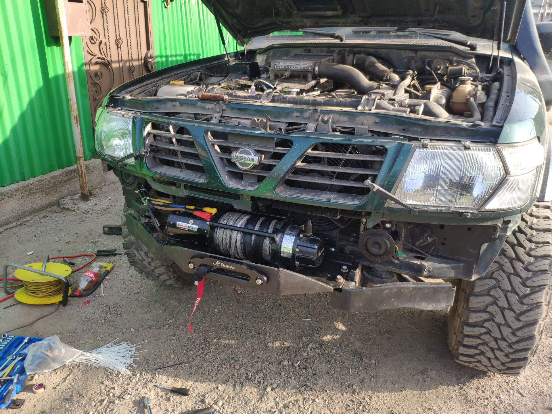

Крепили стол на 4 болта в родные места и с низу уголки усиления по 3 болта с каждой стороны
Вот такой вид получился. Бампер пришлось чуть доработать спились чуть пластика в районе стола и приварить гайки к бампер для удобства монтажа

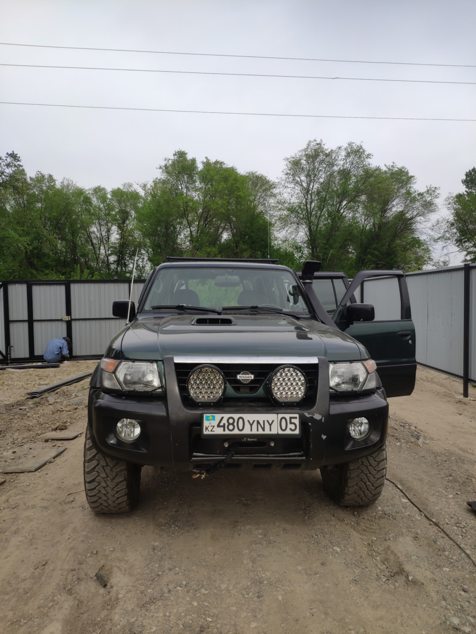

Прокинул провода (брал 50 квадратов, но с трудом уместил их в блоке салинойдов так как с завода стоят 35 квадратов провода и места между контактами маловато.)

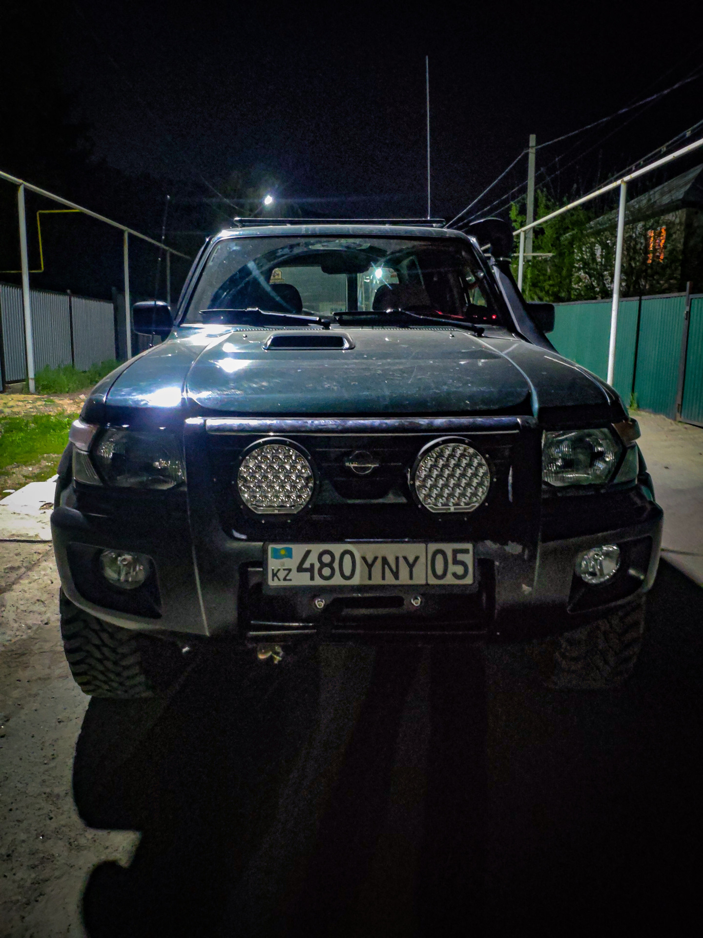

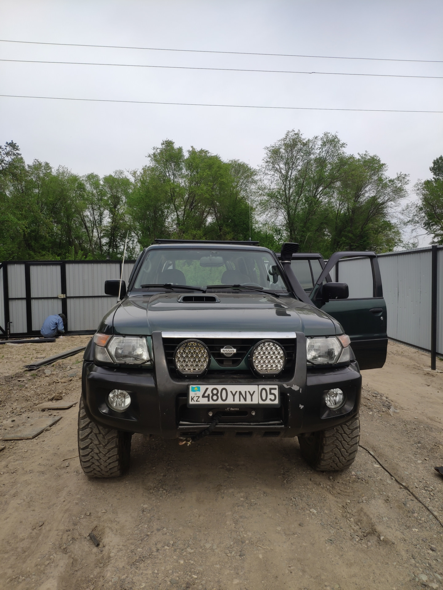

Убрал лишний пластик с крышки блока салинойдов и всё встало красиво установил всё и на тесте лебедя понял что света нужно больше темновато ночью и решит ещё приобрести два кругляка фирма Nova.
Теперь свет асфальт сушит как говорится.

А почему не купили нормальную площадку?
Что в вашем понимании нормальная площадка? Я занимаюсь металлом и не вижу разницы сделал сам или или купил
Вот это
Не заморачивался. Сделал сам не хуже . Не первый стол делаем опыт есть 😁
Можно про фары по подробнее? Фоточки ? Модель? Стоимость? Ссылка?
Спс
Цена лебедки примерно 45-50 тыс руб
Цена стола тысячи 3 руб
Цена фар 21 тыс руб
Pr0tekt0r
Спс
Фары Nova F033 у нас в кз продаёт их дистрибьютор аврора.
Характеристики
Назначение дальний свет
Форма круглая
Тип крепления боковое/нижнее
Количество светодиодов 33
Количество рядов 1
Температура света 6000 К
Мощность 165 Вт
Потребление тока 13.75 А
Степень защиты IP67
Срок службы 50000 ч
Материал корпуса алюминий
Цвет корпуса черный
Комплектация крепление, фонарь 2 шт
Габариты 227х244х90 мм 9дюймов
Вес 6.25 кг
Дальность 1200м
Цена в рублях 21 000.
auroraled.kz/kruglaya-fara-nova-f033
Благодарю

свет сразу видно ХОРОШИЙ)) чё серьезно) 1200 метров)) ну ты чего в сказки веришь)) ЗАМЕРЬ РАССТОЯНИЕ И СНИМИ ВИДЕО.
В поле 800 точно есть дальше стояла гора видео есть, могу скинуть в телеграм если хотите. За такую цену они должны так светить . Ну и я уверен за компанию аврора на все 100% . Проверено не только мной, но и друзьями спортсменами в тяжёлых условиях трофи рейдов.
да проверено это хорошо! поставь канистру на дороге за 800м и за 1200м и сфотай ради прикола вместе по ржем)) ютуб что отключили. мы все в ютубе смотрим видео. не на всяком мусоре.
