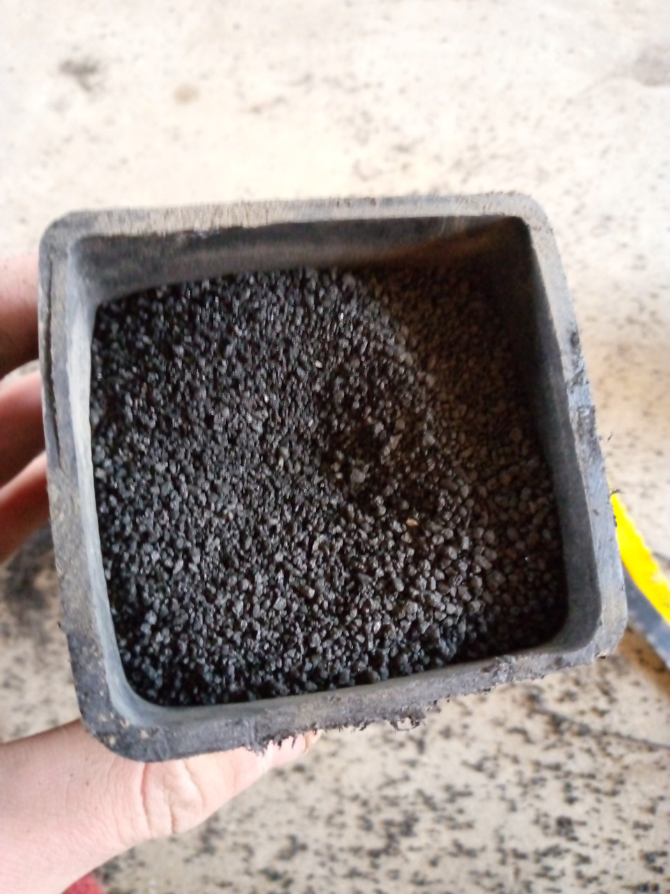

На этот раз я решил поменять уголь в адсорбере, т.к он очень тяжело продувался. Клапан тоже пошёл под замену, в одну сторону продувается, а в другую нет. Новый вообще никуда не дуется. Купил конечно же оригинал за 1920 вечно "укрепляющегося" рубля.
У меня сам адсорбер находится под днищем возле правого колеса.
Снимается легко, главное нигде ничего не сломать)

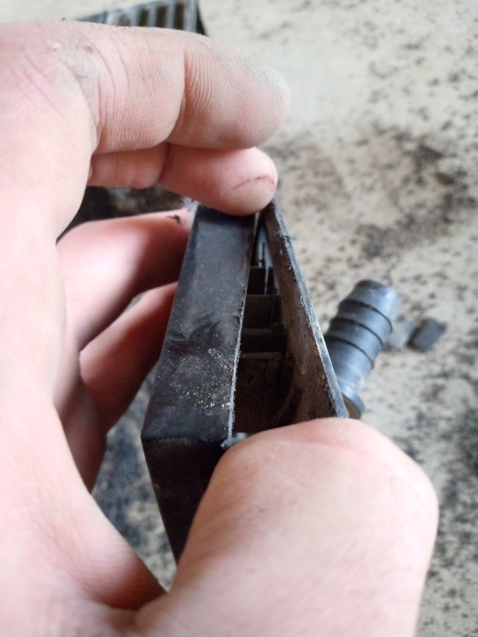

Вскрывал его при помощи ножовки по металлу. Сразу дам совет, очень глубоко не запиливайтесь, а то разрежете все внутренности крышки, как я
Крышка демонтирована и первое, что нас встречает — это очень пыльный фильтр. Этот фильтр на всос с улицы, поэтому удивляться думаю не стоит.
Достаем фильтр и видим уголь. У меня он прям в крошку и весь пропитался бензином. Было время, когда полный бак заливали через верх и бензин получается попадал в адсорбер)
Фильтры, которые стоят на вход-выход снимать не стал, они там приклеены. Я их замочил и потом компрессором продувал. Черноты было ооочень много.
Подумал, посмотрел и решил менять уголь. Купил активированный березовый уголь, сокращенно БАУ-А, в магазине самогонных аппаратов. Взял две банки по 300гр за 89₽ шт. Выбрал березовый т.к у него фракция больше чем у кокосового угля(КАУ-А).
Пока адсорбер высыхал. Пошёл продул трубки вентиляции и поменял клапан.
Крышку адсорбера посадил на силиконовый герметик и так же пропаял края паяльником для усиления конструкции)
