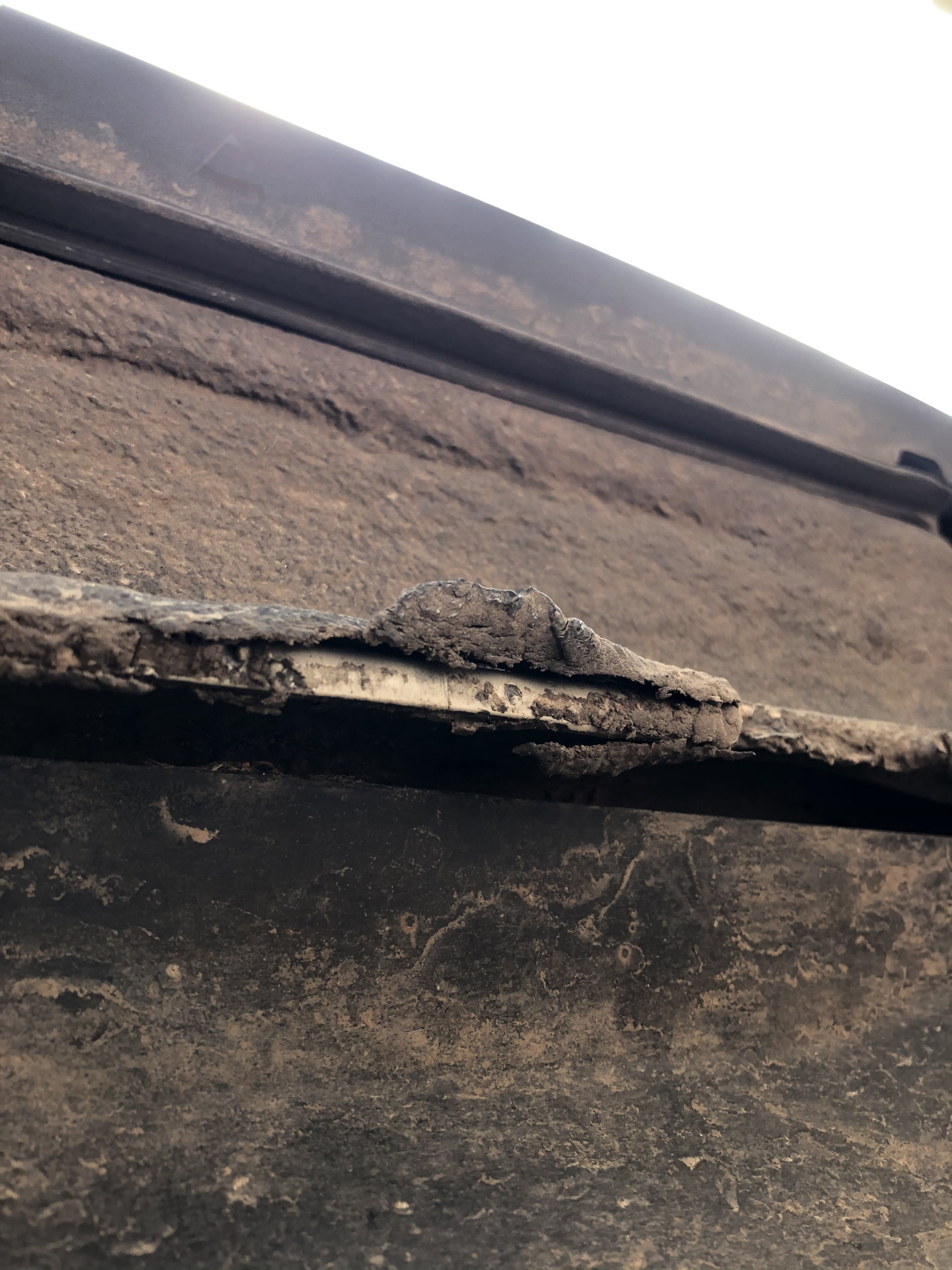

Проблема возникла с домкратом, точнее местом его установки. Производителем для установки домкрата предусмотрены рёбра жёсткости возле каждого колеса, которые должны входить в паз, имеющийся на домкрате штатном. И рёбра эти обработаны какой-то мастикой, полагаю, антикоррозийного направления.
Уже по привычке, да и удобней им, я использовал подкатной домкрат Stels 51132, который мне не меньше десятка лет служит, но который не имеет никаких пазов ни под какие рёбра.
И произошло то, что следовало, наверное, ожидать — резиновая шайба, которую я использовал как прокладку между кузовом и площадкой домкрата, не выдерживала нагрузки полновесного медведя, сильно проминалась и, в коне концов, просто порезалась на части. Это привело это к тому, что мастика, с тех самых рёбер жёсткости, была содрана, где-то немного, а где-то и весьма заметно. По большей части снизу, слой мастики там сплющился и порвался.
Виноват тут я сам, но, что произошло, то произошло, обратно не вернешь и надо это дело как-то поправлять…
Кстати, заметил, что мастичный слой в нижних частях рёбер жесткости уже неплотно прилегал к ним (не был приклеен, образно выражаясь), видимо, нагрузки на эти места всё же не проходят бесследно.

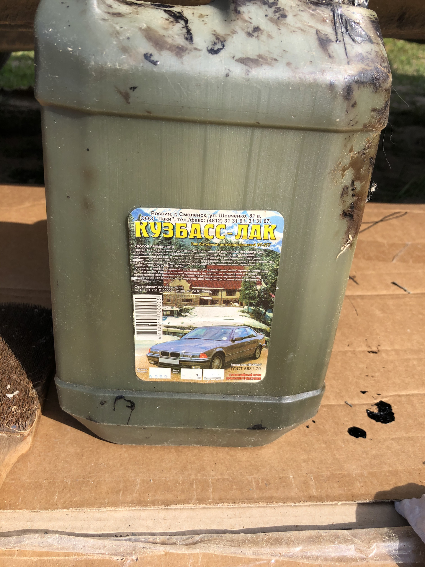

Признаюсь, что не стал что-то измысливать, покупать какую-нибудь модную мастику, а воспользовался, можно сказать, дедовским набором.
В него вошли всего три средства:
1. Уайт-спирит для протирки от загрязнений
2. Преобразователь ржавчины (хотя ржавчины, разумеется, не было), которым обработал, на всякий случай, локальные места, где содралась краска (или грунт, скорее всего) до металла.
3. И старый добрый Кузбасс-лак в качестве той самой защитной мастики

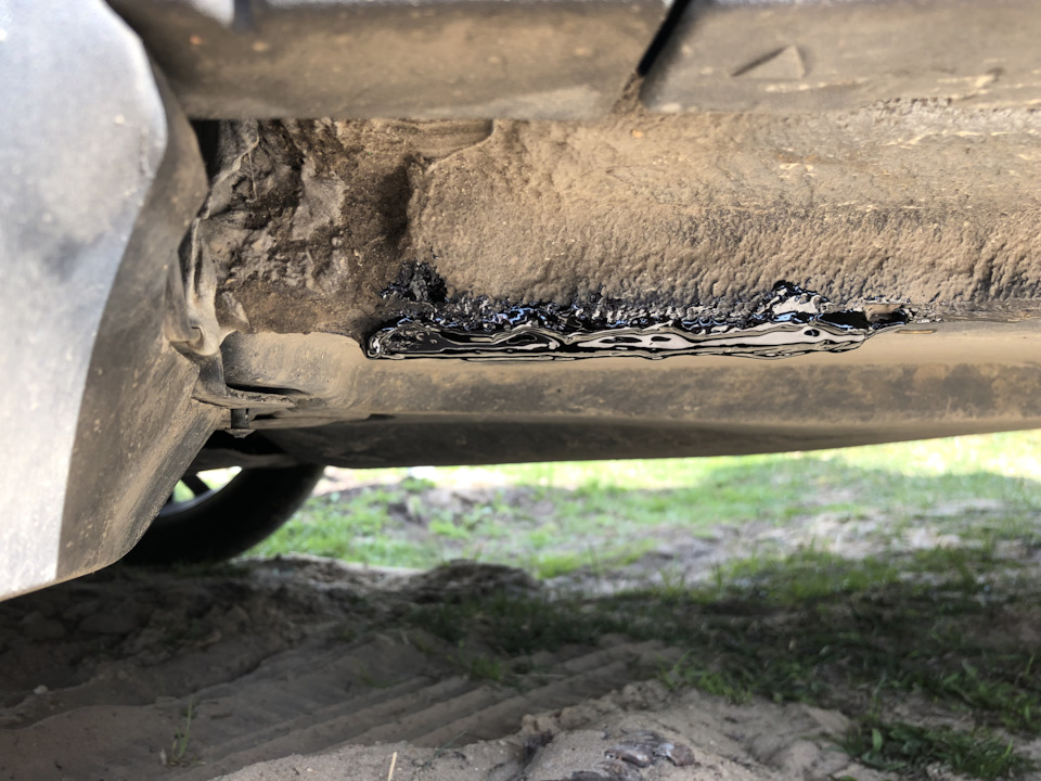

После того, как всё почистил металлической щеткой от отслоившейся заводской мастики и протёр уйат-спиритом от загрязнений, обработал, как упомянул выше, некоторые места преобразователем ржавчины и выдержал полчаса.
Затем кистью всё тщательно промазал кузбасс-лаком. А после его кратковременного высыхания промазал ещё разок. Получилось как-то так:
С этого момента никуда не выезжал, сегодня утром, в очередной раз, проверил — лак практически высох, палец не липнет, держится прочно, пластичность небольшая присутствует, как и должно быть.
Буду наблюдать. Думаю, ничего с этими ребрами не произойдёт.

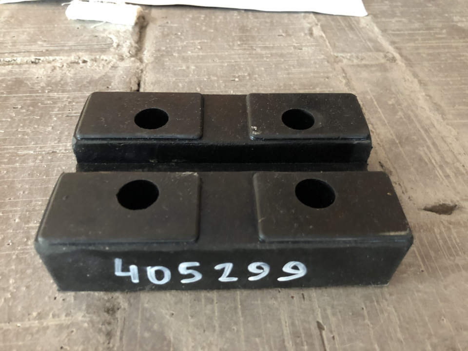

А на будущее, во избежание повторения истории, прикупил подушку для домкрата, которую используют на подъёмниках, она как раз подходит под наши, точнее, кодиаковские рёбра той самой жёсткости.

Попробую вот опору, которая на фото выше. А так, чего только не подкладывал на предыдущей машине)
Брал на алике. Хватает раз на 20. Одна машина тяжелей другой. На маленькой походила б еще
Привет. Подскажи где приобрёл опору?
Да на озоне www.ozon.ru/products/3919…258vSQQgCg&from=share_ios

А как эту площадку надёжно закрепить на домкрате? Чтобы она не съехала? Ведь у домкратов крепление — "чаша", а эта накладка полностью гладкая снизу?
Тоже думал над этим вопросом, пока два решения нашёл:
1. С обратной стороны у этой опоры имеются буртики, по внутреннему размеру вырезать плотную деревяшку, чтобы она не скользила под опорой и уже на домкрат класть такой пирог.
2. Приварить к чаше домкрата металлическую пластину, которая тоже будет входить во внутреннюю окантовку обратной стороны опоры. Опору и болтами прикрутить можно к ней, там есть втулки под это.
Второй способ более надёжен, но и более затратен по времени.
Пока склоняюсь к первому
Вот я тоже смотрел в сторону этих опор, но так и не придумал как их надёжно закрепить с минимумом колхоза. Сварки нет…

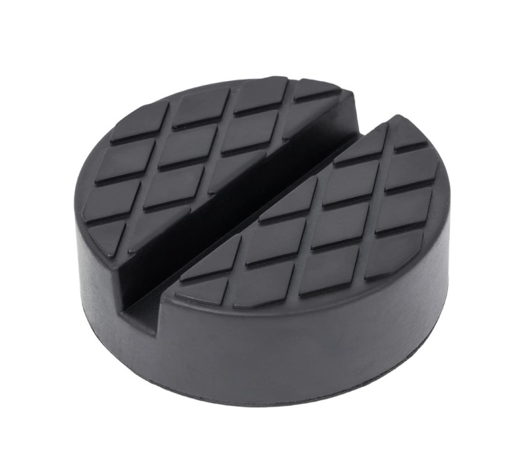

Видел в инете вот такой вариант, пока руки не дошли заказать.
Ссылка для примера:
m.vseinstrumenti.ru/rasho…omkratov/gigant/gt-1005s/
Тоже видел, но заказал ещё обычную шайбу, на всякий случай www.ozon.ru/products/1488…258vSVWgyQ&from=share_ios
А эту прямоугольную думаю на деревяшку закрепить, она домкратом прижмётся как раз, не соскользнёт. В общем буду смотреть. Идеально было бы наварить металлическую пластину на шайбу домкрата, по размерам этой опоры, но не хочется этой возни пока.
