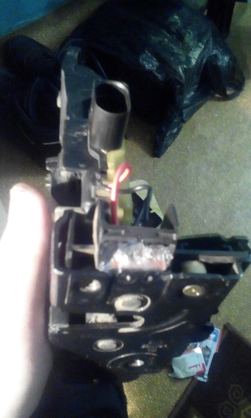

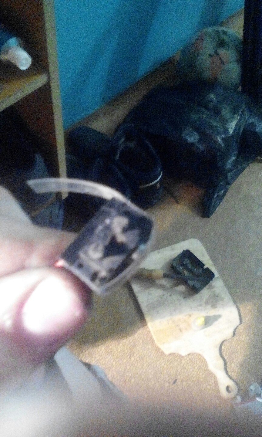

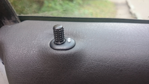

Всем привет! Как и обещал, БЖ с замками :D В общем по механике, все замки в исправном состоянии, но по электрике неисправны были водительский, задний левый, и передний правый. Удалось взять аж 4 смены выходных, в честь моего дня рождения, да, да, мне 21 стукнуло 28 числа =) Успешно отдохнув на праздновании ДР, по приезду домой я начал разбирать водительскую и заднюю левую двери, на разбор обоих дверей ушло около 30 минут =) Достал замки, дома уже их разобрал, почистил, промазал, пропаял, и дифектовал :D В общем у водительского замка микрик кончился, у замка с задней двери микрик в идеале, только не доставал до каретки, коретка была потертая, с этим замком я быстро смекнул что надо колхоозить, взял ножницы, бутылку литровую от лимонада и вырезал пластинку на глаз. И вот что вышло:
Все собрал, проверил, все идеально работает!

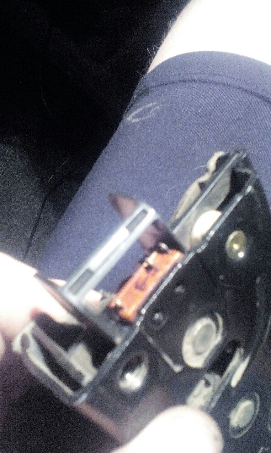

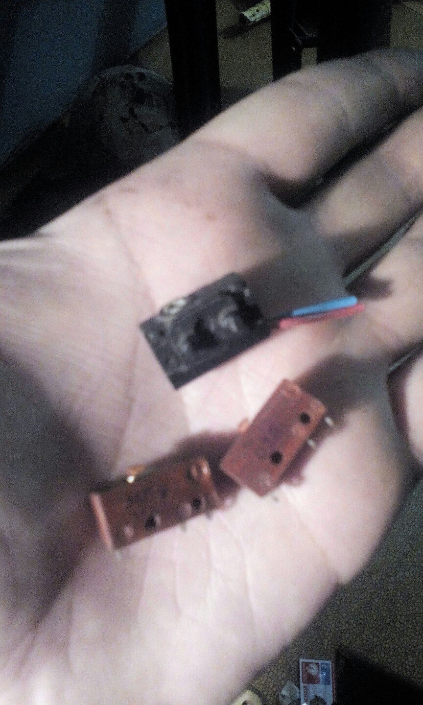

С замком с водительской двери, было сложнее, ибо там микрик кончился и я начал искать ему замену, искал долго, честно сказать микрики я начал искать за 2 недели до самого ремонта, нашел в Красноярске только 1 точку, где есть микрики типа МП 9. Ну реально 2 недели искал :D В общем нашел, съездил купил, взял сразу штук 20, на будущее xD Заменил микрик. Микрик я менял честно сказать, по колхозному, старый оторвал, новый приклеил! на супермомент :D припоял провода, и залил с верху все герметосом. Насиловал я его всяко разно — держится!

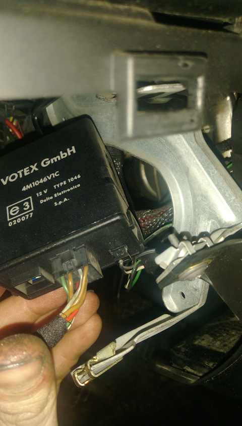

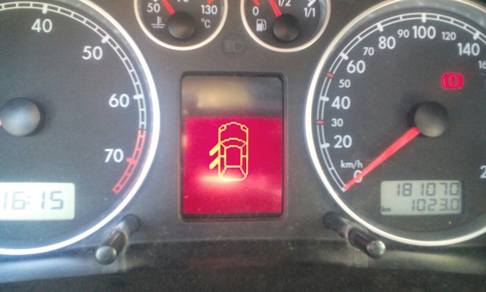

Собрал все, смотрю на приборку, бааааа, да там радостные новостя!
За 2 дня успел сделать только водительский и задний левый, передний правый на следующих выходных делать буду, там по обследованию только пропаять надо схему, кстати в замках пропаял схемы, думаю на долго хватит :D Ну и проблемы, которые меня встретили при сборке, без этого никуда! Сломал салонную ручку отпирания двери, точнее пружина лопнула =( И в следствии чего трос назад не уходит, ручка нормально не функционирует. Эту проблему уже почти решил, на складе меня уже ждет ручка, завтра заберу =) Ну и все пожалуй :D Ладно, всем спасибо, всем удачи, следующая БЖха уже будет про сцепление :D

Я оставил родные микрики разобрал почистил и на всех 4 сделал как у тебя пластиком вот уже1.5 нормалек
У меня один микрик без кнопки оказался, кнопка высыпалась, мне было проще новый поставить =)
