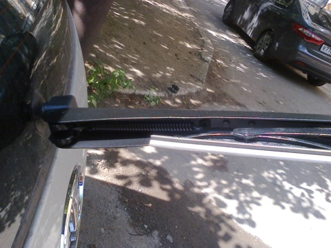

После замены водительская щётка при возврате начинает гребсти по стеклу и оставлять следы, что может быть? Думал может перетянул, но ослабив она вообще не вращалась.

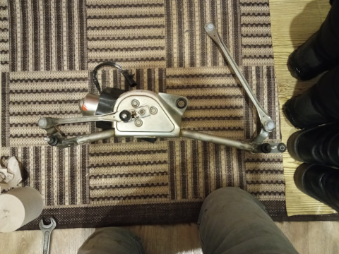

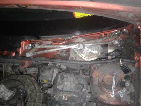

Стал вылетать водительский дворник. Думал втулки, но закис сам поворотный механизм, смазал смазкой, хватило на месяц. С завода стоит трапеция 11170-5205015-08. С центральным диаметром отверстия 12мм которое крепиться на мотор.

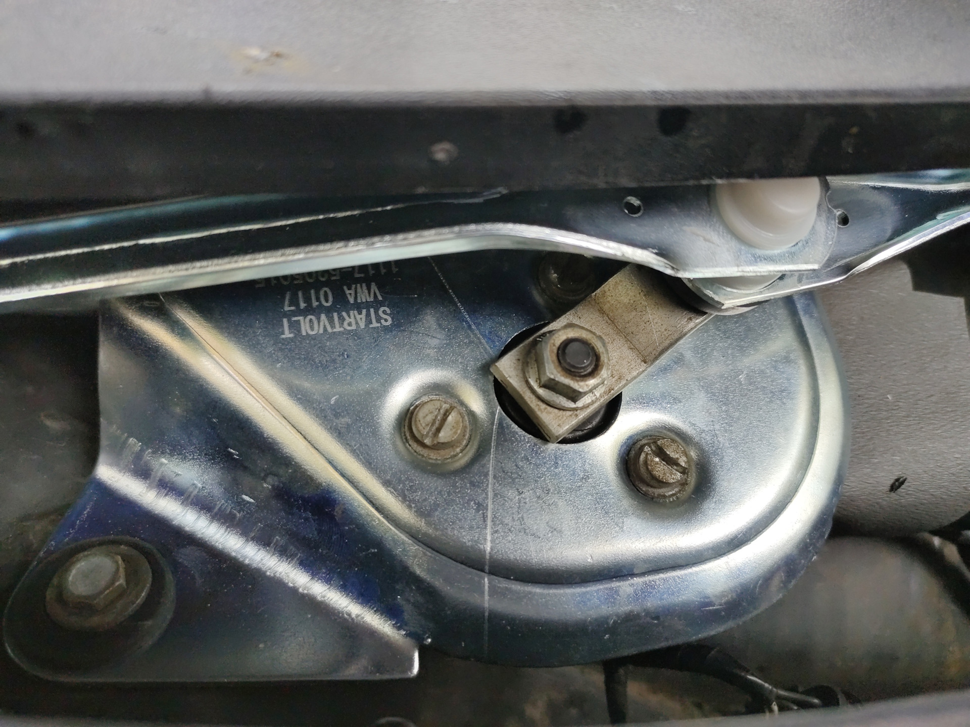

Купил 11170-5205015 (Starvolt VWA 0117) с отверстием 10мм, (Starvolt VWA 0118) с 12мм в наличие не было, поменял центральную часть и установил. Работает нормально, но всё хлипкое, аккуратно в разборе.

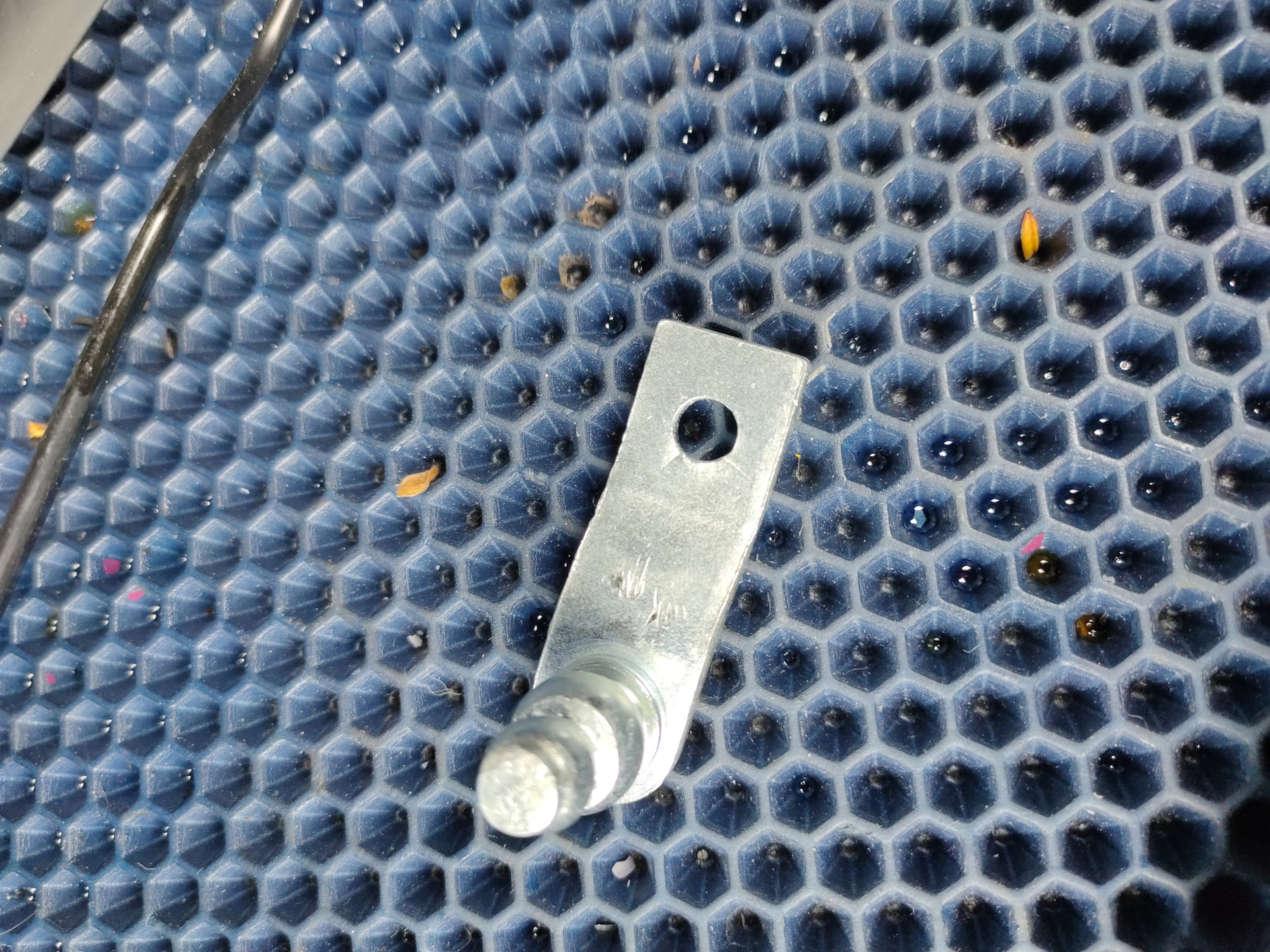

Установить в таком положении.

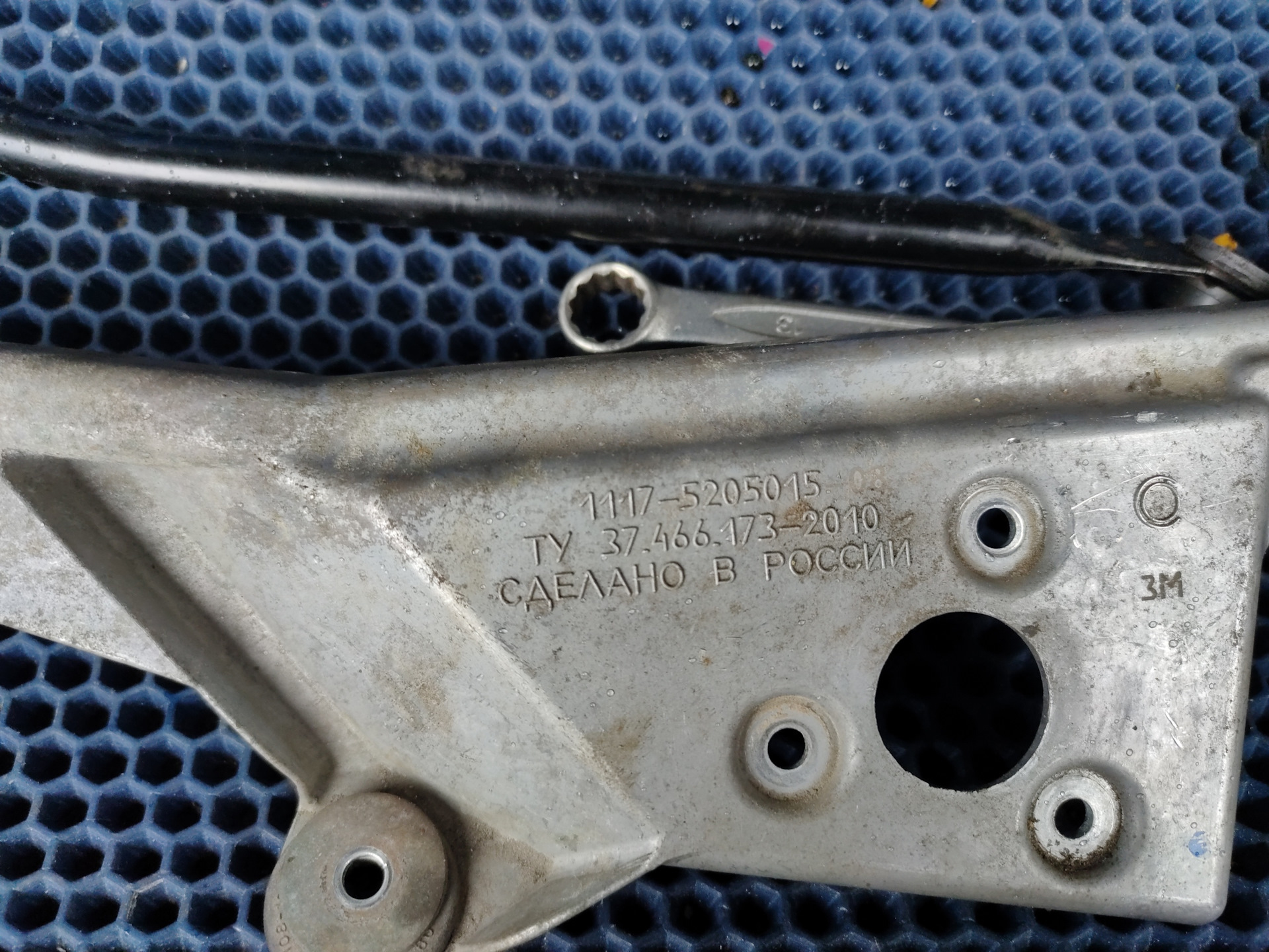

Starvolt VWA 0117 и Starvolt VWA 0118, вроде разница только в центральном отверстии, но с 12мм стоит на 1к дороже.
Я правильно понял, там разница в диаметре отверстия? Т.е. если я возьму 10мм, то в случае необходимости можно просверлить его до 12 мм и в этом вся разница?

Ну как, работает? Как понять какой брать с 10 мм или 12? Или не париться брать любой?
Работает, диаметр зависит от моторчика. Сними жабо и посмотри гайку. Любой нельзя. Если под 13 головку, то 12мм.
Ну а если ошибусь, поменять эту центральную часть да и всё, правильно?
Поверь, лучше купить нормальный). Я менял, но погнул тяги, еле вытащил и заменил, там тяги впресованы.
Да, можно
у меня пол 14 головку вообще. не понимаю что брать
А сама гайка М10 или М8, под М10 12мм нужно
