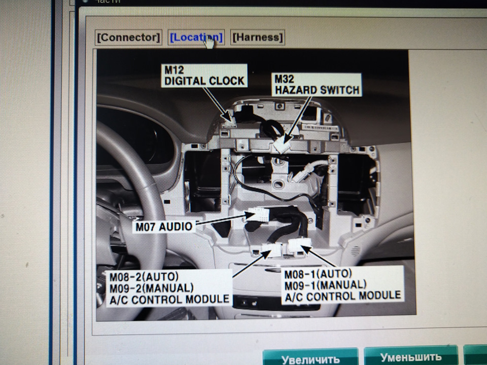

Начал меня донимать климат наш… То включит обогрев на максимум, то резко кондей., хотя на улице <->.
Самодиагностика климата выдавала 2 ошибки,
-13- обрыв цепи датчика температуры наружного воздуха
-31- <неизвестная ошибка> ошибка сенсора aqs, ну или датчика качества воздуха.
Находятся они оба в одном и том же месте, ну и как следствие подключены в одну косу.
Это все вроде бы логично, но… Найти схемы проводки а так же распиновки всех разъёмов… На просторах интернета оказалось огромной проблемой… Но… Есть решение…
Благодаря этому у меня теперь есть все схемы, с разметкой фишек и т.д.
В общем полезный софт, и на все модели kia.
А у себя после всей прозвонки нашёл перебитую косу. Когда ставил бампер зажал её между усилителем бампера и телевизором,
все восстановил, замотал, заизолировал, работает теперь все отлично. Восторгаюсь функцией качества воздуха. Прощай запах старых камазов, захлопывается идеально… И сам же открывается!) климат хондрить перестал… Красота в общем. Жду муфту компрессора, чтобы все привести в порядок. По состоянию на 10.05 она прошла таможню.

Привет! Дай, пожалуйста, ссылку именно на ту программу, которая стоит у тебя))
написал в личку. весит 110 ГБ, там на все машины КиА
Дружище, а можно мне тоже ссылку на эту поограмму
Тоже юзаю гдс
Восхитительная программка. Я переживать начал что ничего не найду на просторах интернета…
