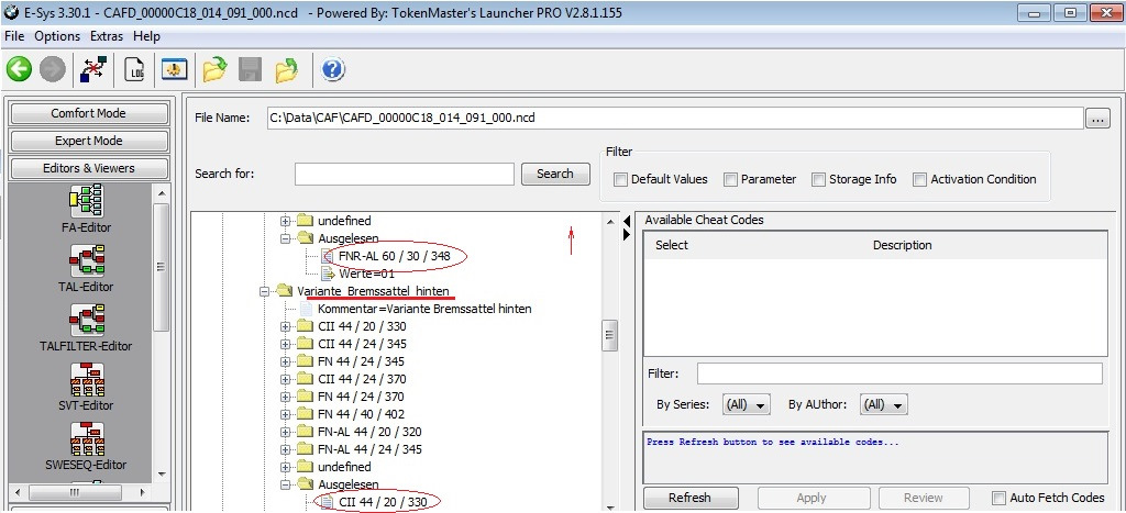

На последок прописал в блок DSC другие параметры передних тормозов. Опять же, информация о том, как это сделать пошагово написано вот тут. Если у вас не возникает сложностей с тем, чтобы в E-SYS увидеть вашу машину, то вы точно справитесь с изменениями параметров тормозной системы.

Привет. Не подскажешь что означают цифра 60 на суппорте. 348/30 понятно что это диск, а 60?
Привет, диаметр тормозного поршня.
