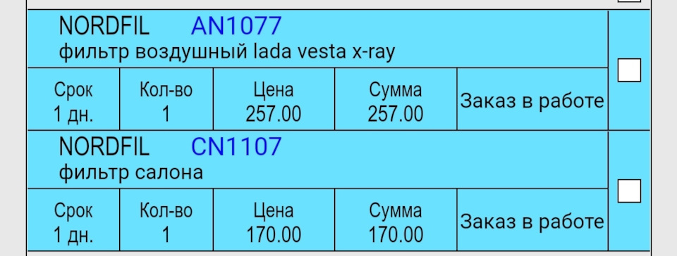

В этот раз решил заказать фильтры от отечественного производителя Nordfil. Заказывал на маркетплейсе Ozon. На Автодоке они тоже есть.

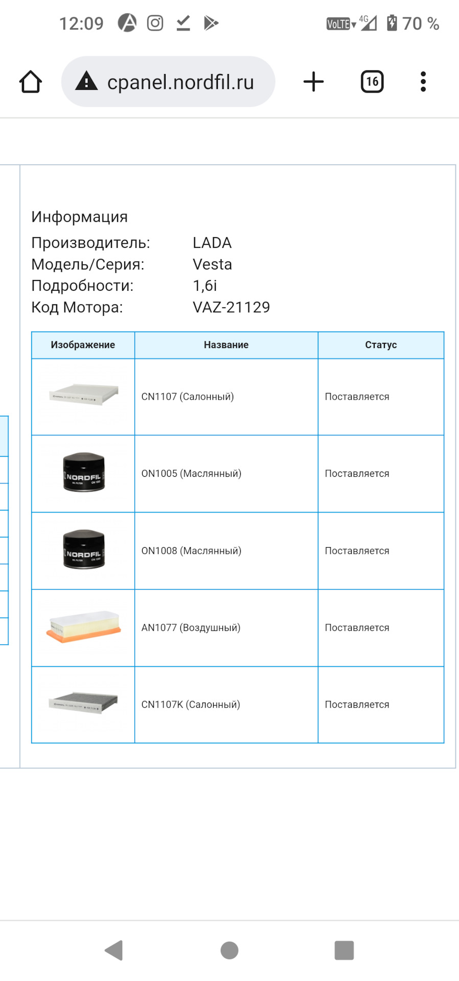

Узнать артикул для своего автомобиля можно в электронном каталоге

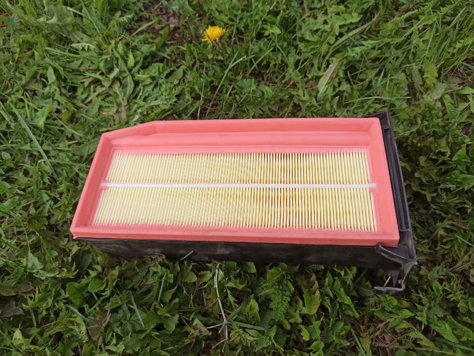

Первым делом поменял воздушный фильтр. Это самая простая работа: вытащил, поменял, засунул.
По внешнему виду Nordfil внушает больше доверия, чем TSN, стоявший ранее. Ворсовая часть присутствует и такая же как на дорогих аналогах MANN и BIG FILTER
Артикул для воздушного фильтра Весты AN1077
Фильтр Nordfil идеально и плотно встал на посадочное место.

Артикул для салонного фильтра Весты СN1107K

Оказывется у них есть еще масляные фильтры, надо будет их попробовать)
Согласен)
Sharipov702
ON1005 о нем речь?
У Nordfil есть масляные фильтры
Вот не знаю, 1005 или 1008
