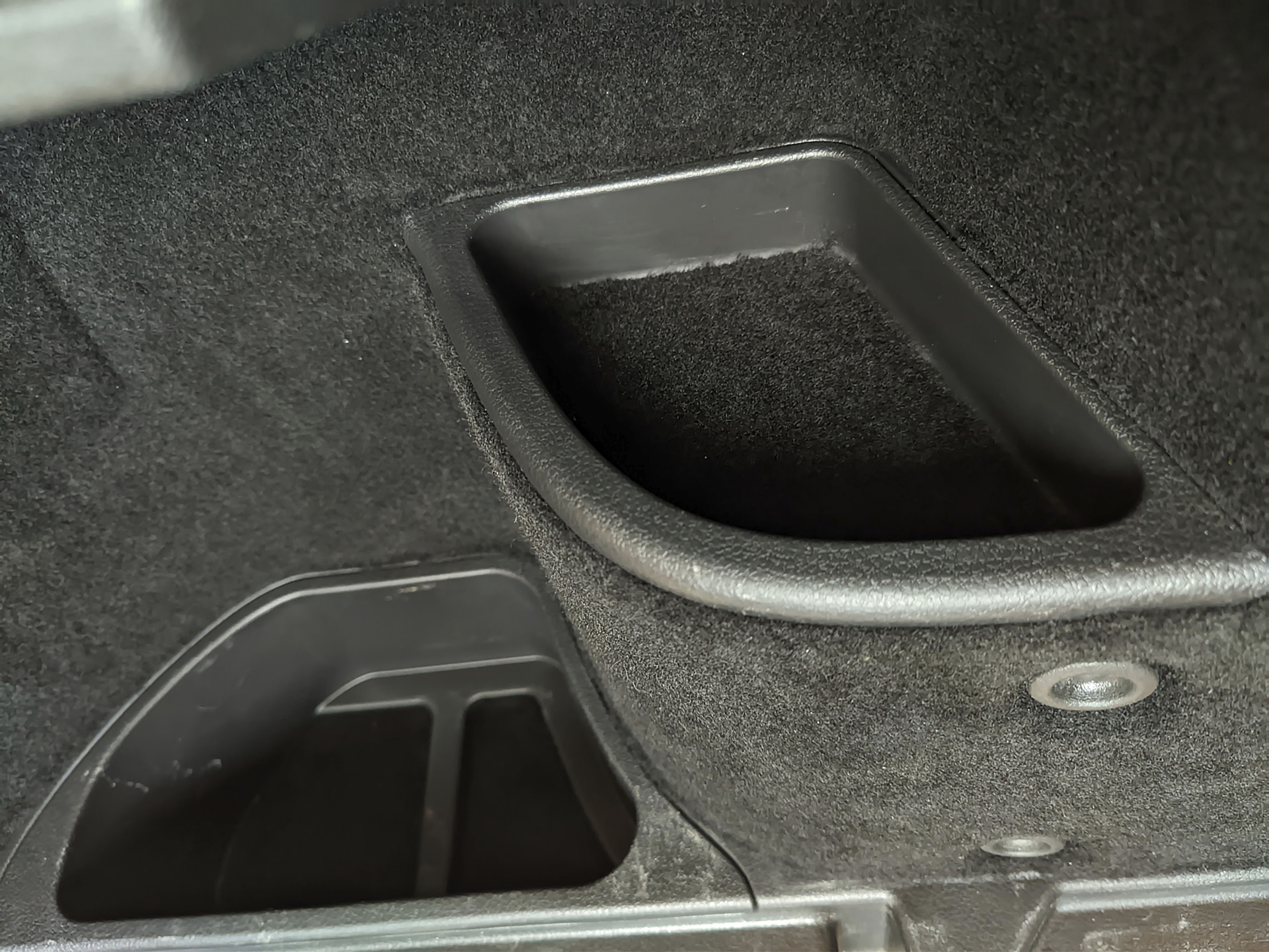

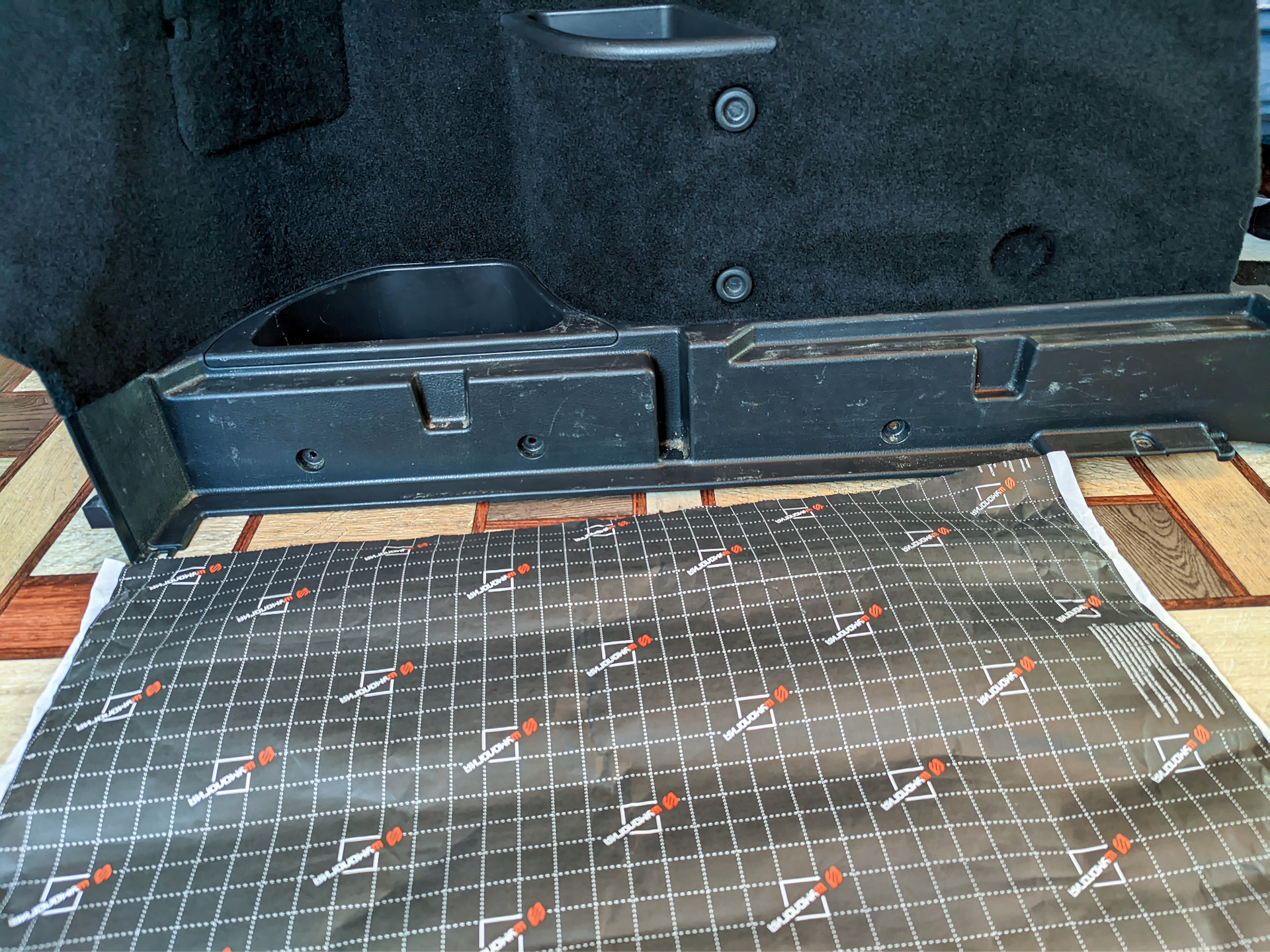

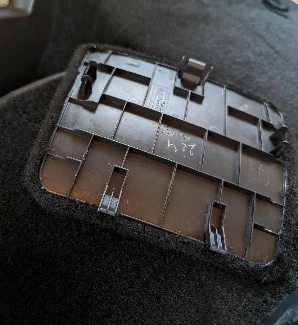

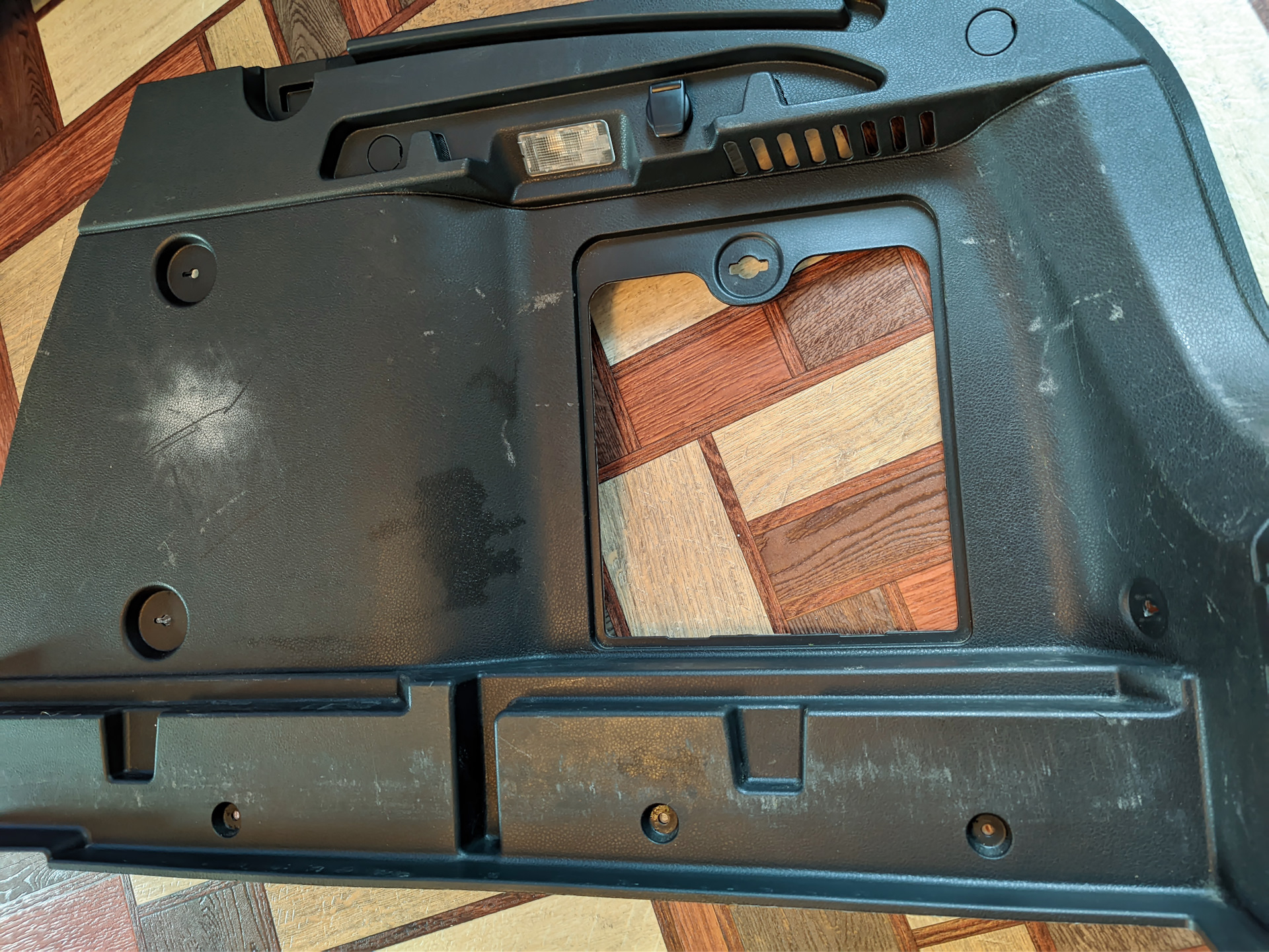

Всем привет! Давно зрела идея обклеить боковины багажника, а то уже глядя на них хотелось плакать. Царапается наш пластик нещадно, да и поободрал я его за 3 года уже порядком. Поэтому решено было перетягивать все в черный карпет! Его заказывал у ребят из шумологии. Начну пожалуй с разборки, здесь трудностей вообще не было. Всё разбирается элементарно, нужен только торкс 20 и 27. На месте решил не клеить, ибо холодно еще на улице, да и ведь удобнее дома-то) Карпет выбрал черный(самоклящийся) размером 200*75см, его хватило как раз на 2 стороны + остался еще кусок для расклейки во все ниши и бардачок.

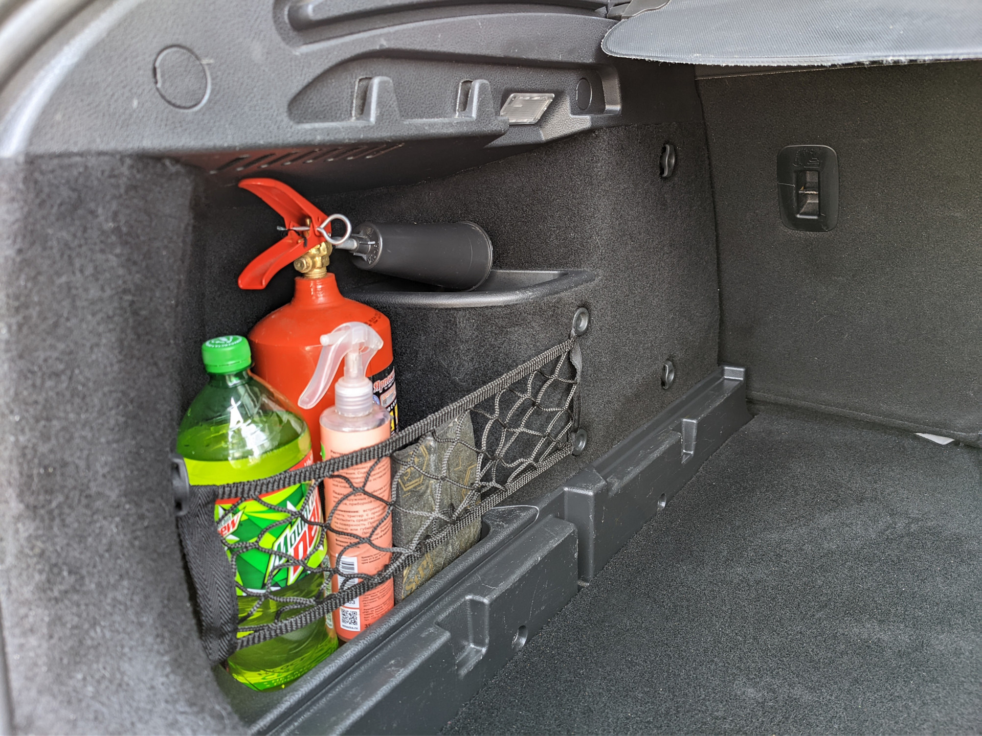

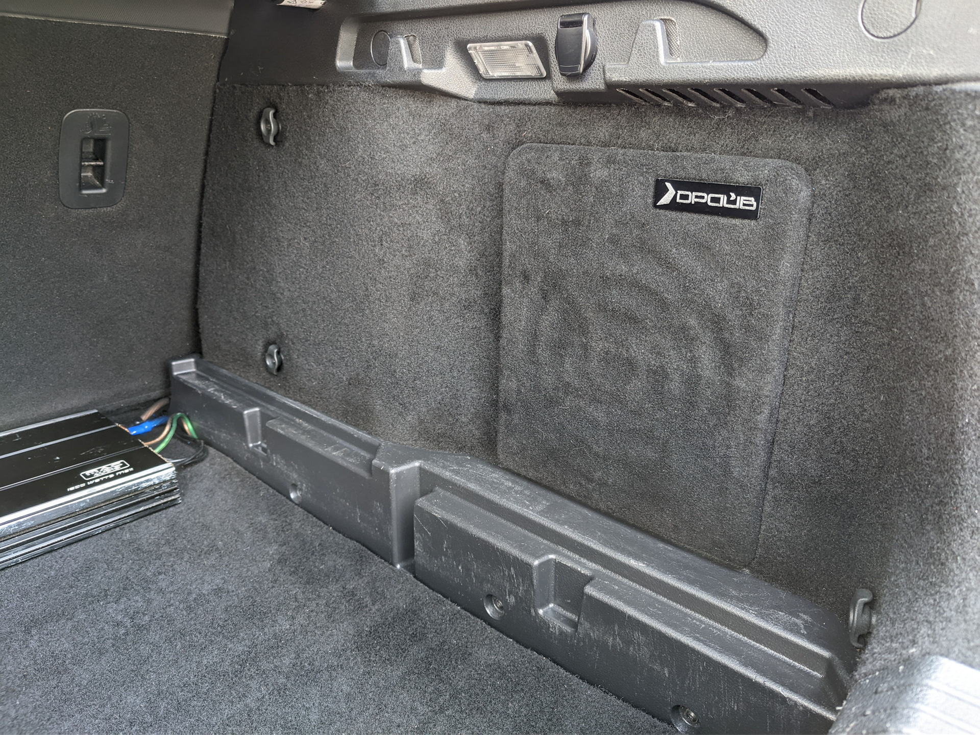

Начал всё это добро клеить с самой сложной стороны, левой. Материал клеился вообще класс! Очень приятный и податливый, клей хороший, держит намертво)

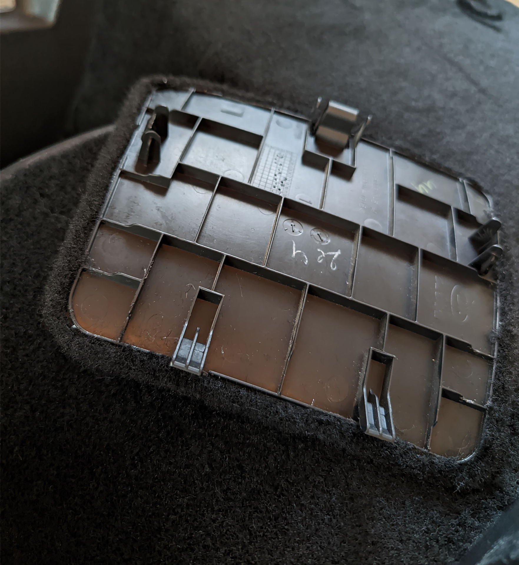

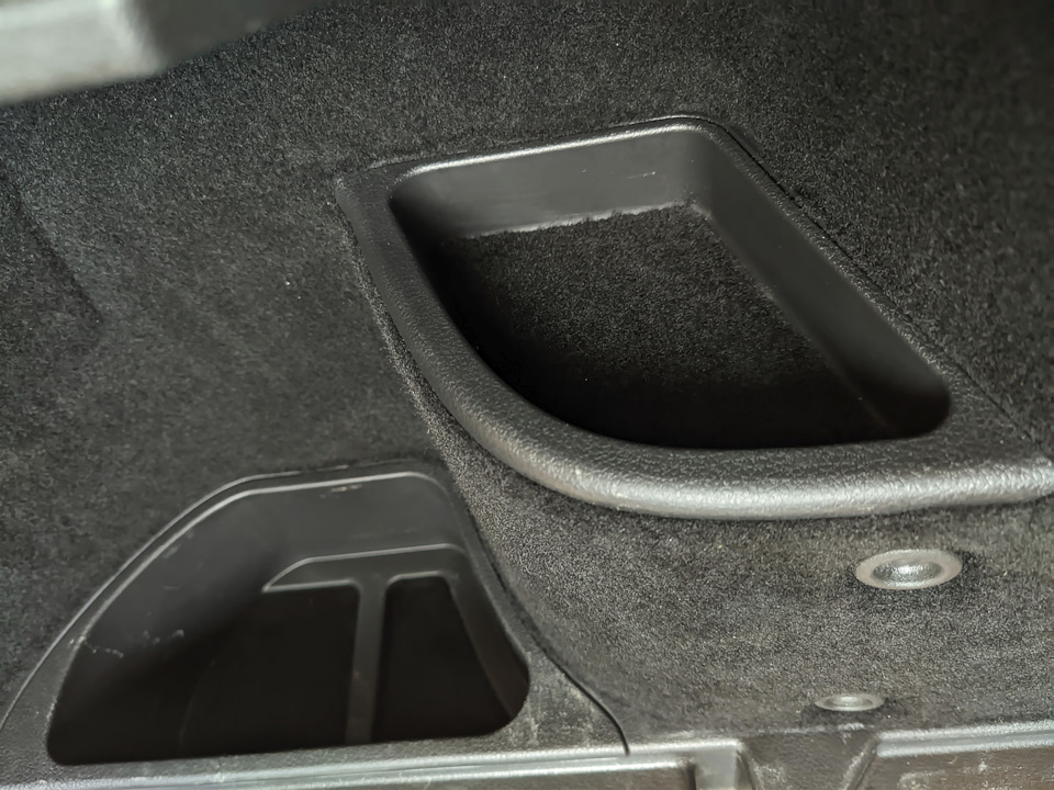

Все ниши перед оклейкой вынимал и разбирал. Лючки вместе с боковинами сразу не клеил, их оставил напоследок, так лучше и аккуратнее получится обклеить их по контуру. С левой стороной провозился по итогу часа полтора, а с правой вообще минут за 30 наверное! Там просто плоскость, ничего сложного. На всю оклейку ушло часа 3. Вид конечно преобразился у панелек. На вид и тактильно материал супер!

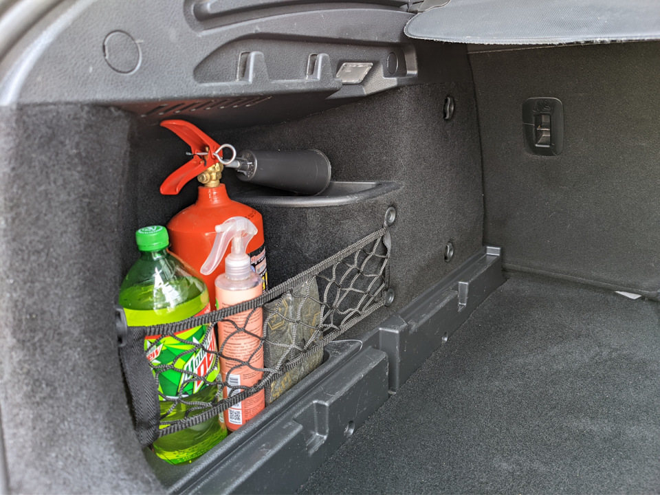

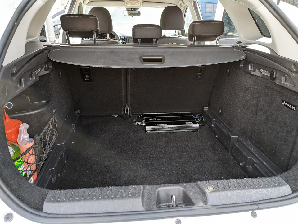

По итогу получилось фантастически! Почти как новый багажник, вот бы с завода так :). Знал бы, что так получится, давно бы уже заморочился.

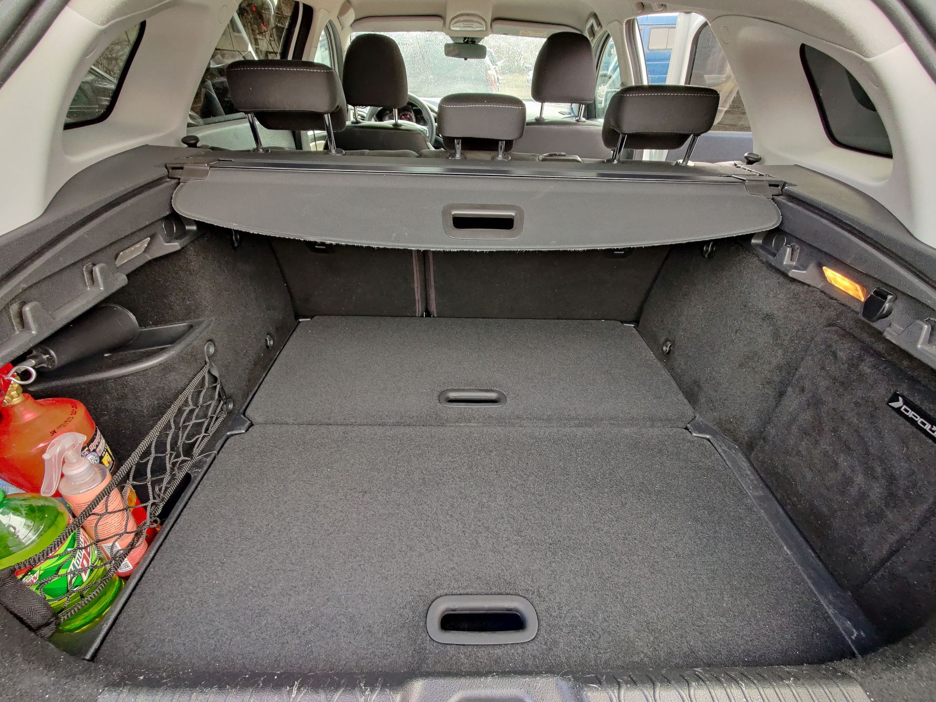

Еще ко всему прочему докупил в багажник оригинальный фальшпол, купленный где-то на просторах авито. В подпол ушли все инструменты и мелочи, туда же ушел усилитель. А еще в правом крыле, вместо дополнительного лючка красуется гриль от саба, но об этом я напишу в следующий раз.

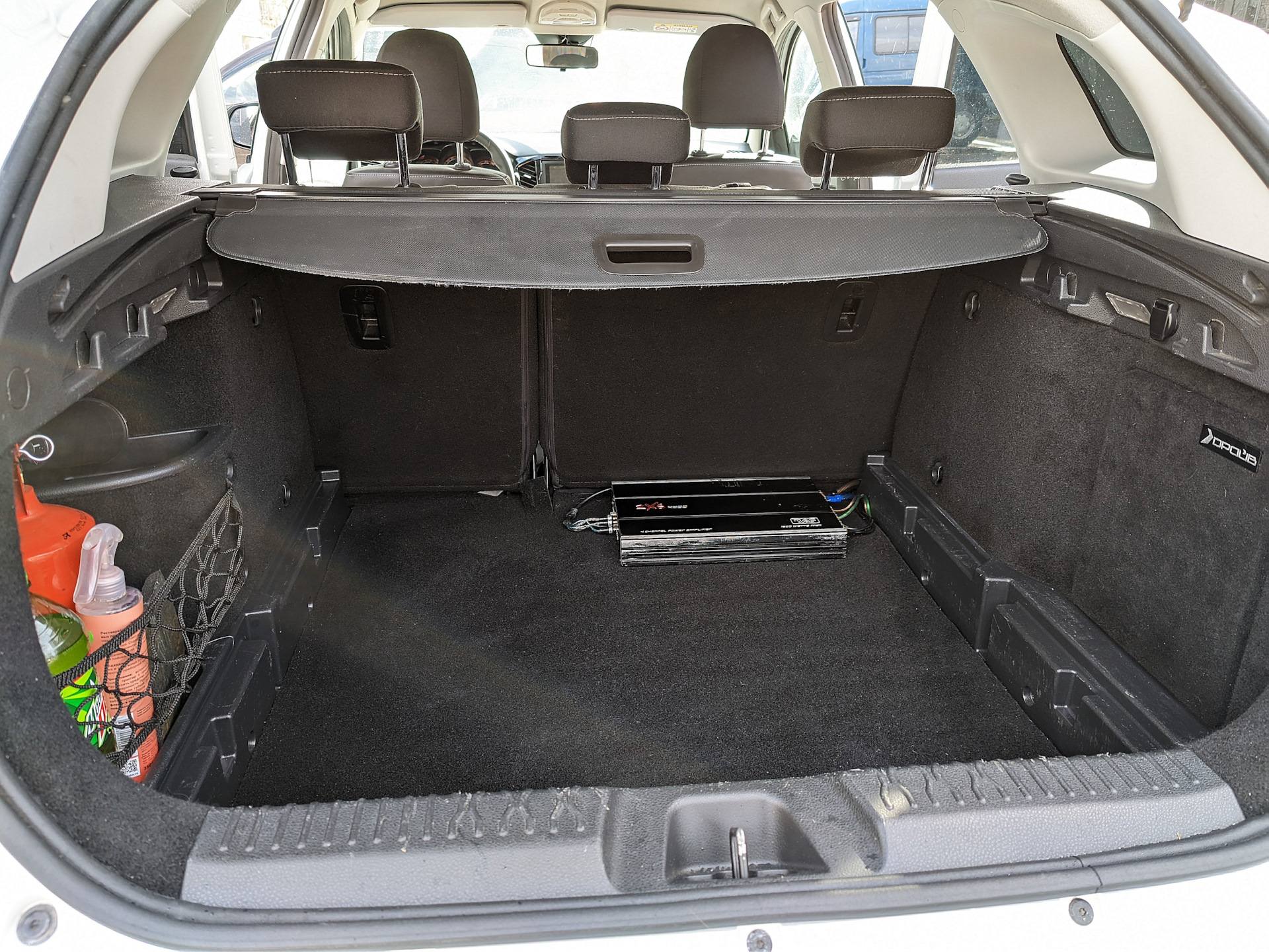

Зацените! Круто же, ну?)

Да. Получилось кашерно.)) Но я бы перед поклейкой попробовал царапины феном погреть. Ну, так, для интереса.
не надо))) на ABS пластике ещё такой финт проходит иногда, на PP и PE пластике хренас два, есть уже владелец весты, что кросс обвес "подправил")))
90% тех, кто феном или не приведи случай, горелкой пользуется — портят тупо пластик и всё… не та штука, которая по видосику с ютуба, повторять надо)))

А как вытаскивал ремни?
Под задним диваном откручиваешь болт крепления ремней (вроде на 13), дальше отщелкиваешь накладку пластикову на самой боковине, через которую проходит ремень. Ну а после просто вытаскивает все это дело через дырку. Как-то так)
Спасибо! Буквально сегодня получил карпет. Тоже хотел клеить и думал, как лучше эту операцию провернуть – снимая обшивку или на живую лазить. Видимо, сниму, дабы не корячиться.
Ага, это лучший вариант
