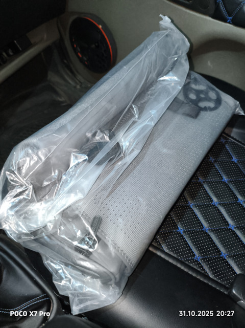

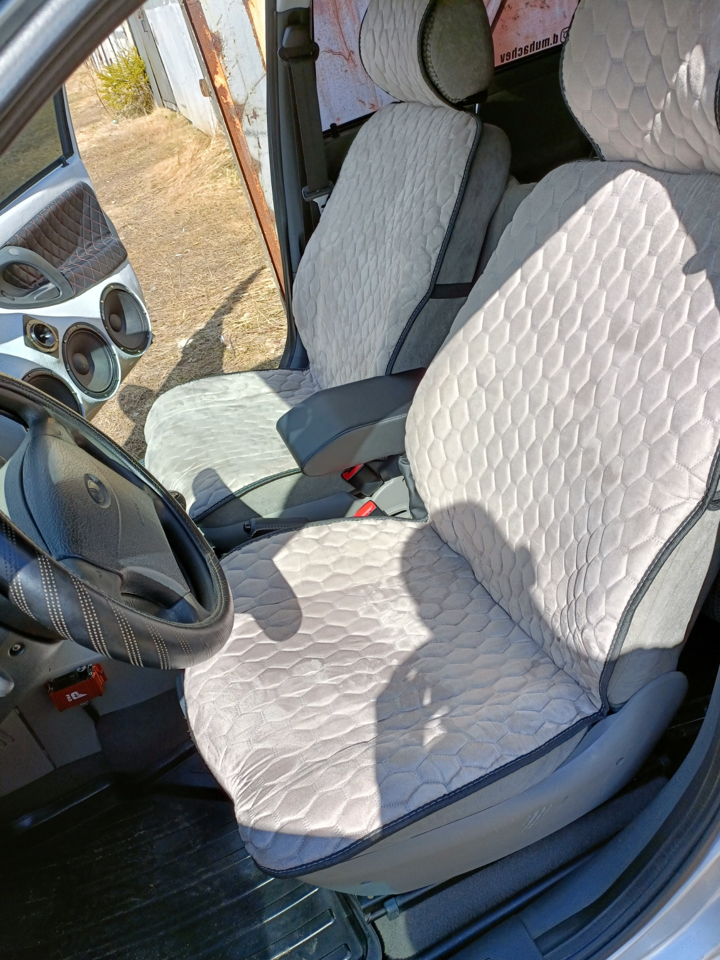

Заказал себе самый простой центральный подлокотник "Аламар" по скромной цене 1200р. Установка не сложная, инструкция в комплекте, хотя и самому не сложно догадаться.
Комплект: подлокотник, болт м8 под внутренний шестигранник, шайба.
Установка:

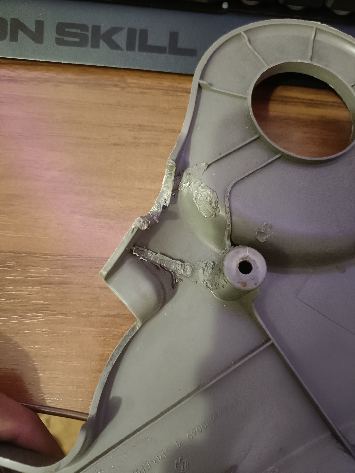

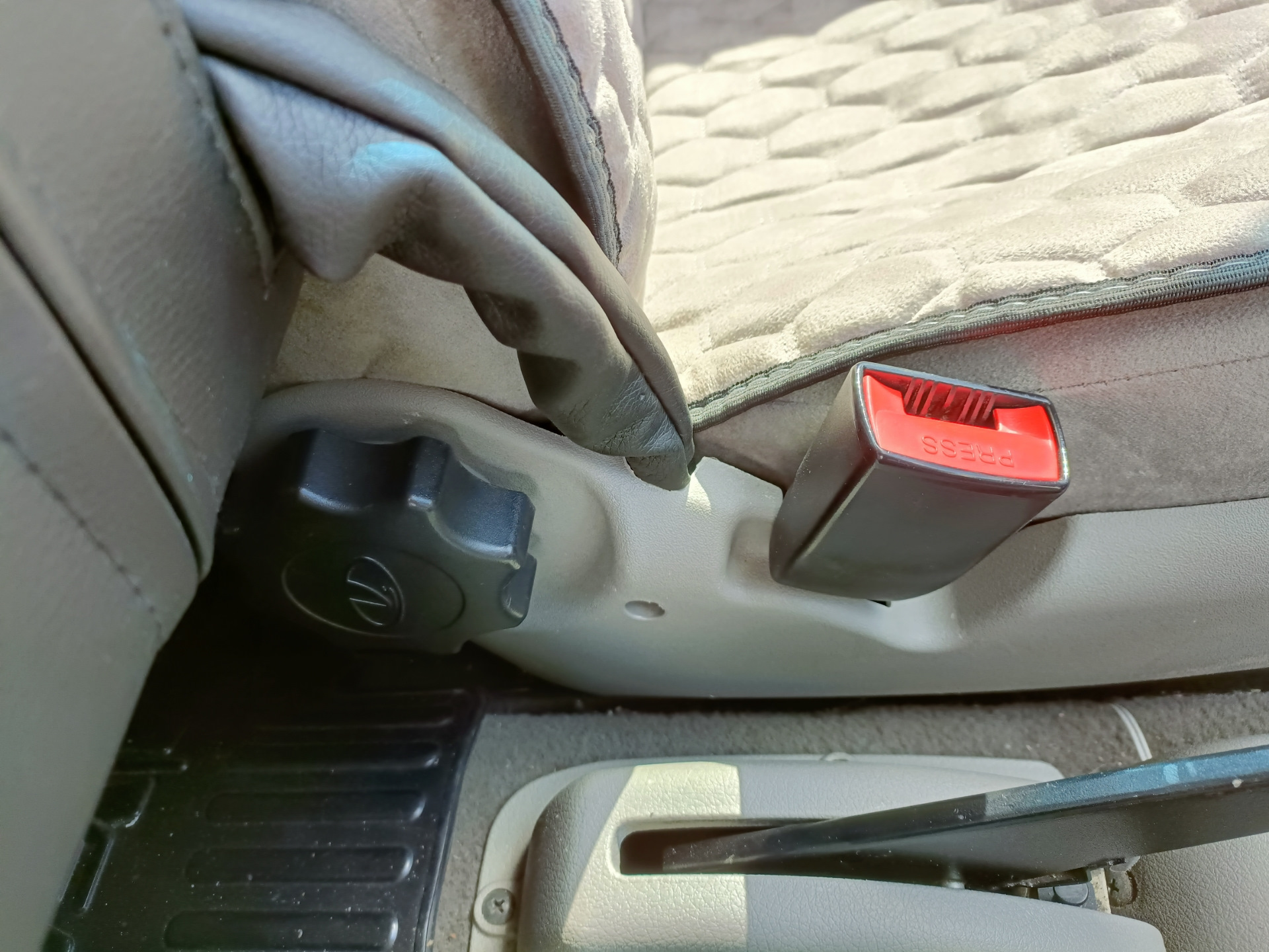

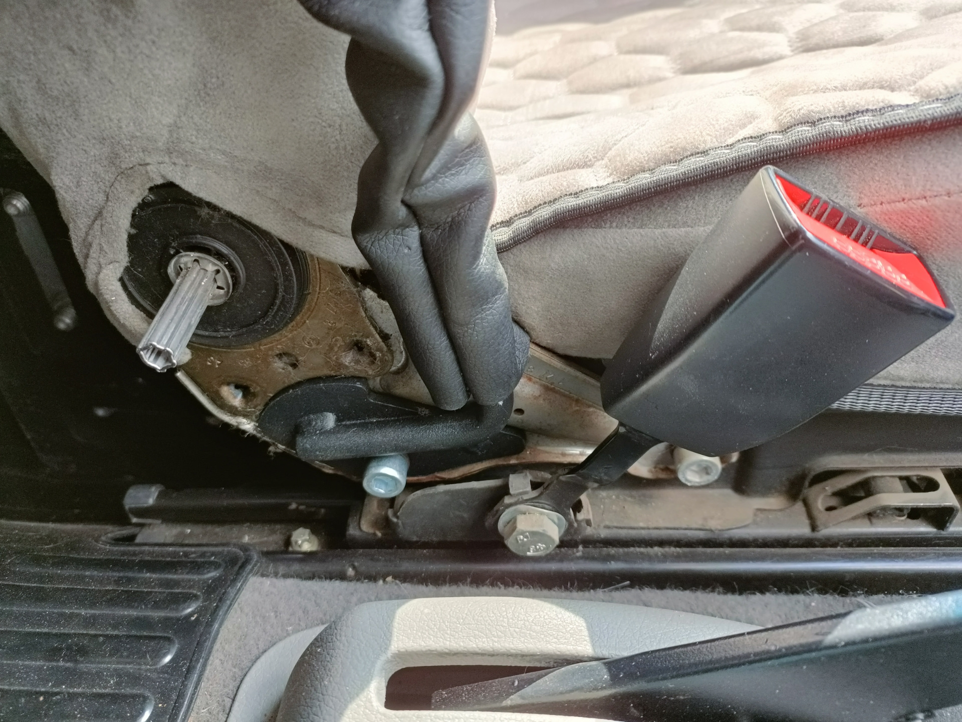

Ставил без снятия сиденья и т.п. Откручиваем маленькой трещеткой облицовку водительского сиденья со стороны ручника, предварительно сняв ручку регулировки сиденья, видим там болт м8 под внутренний шестигранник, откручиваем, больше он нам не нужен.

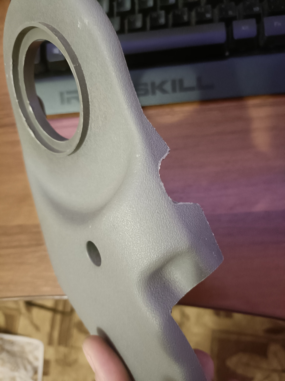

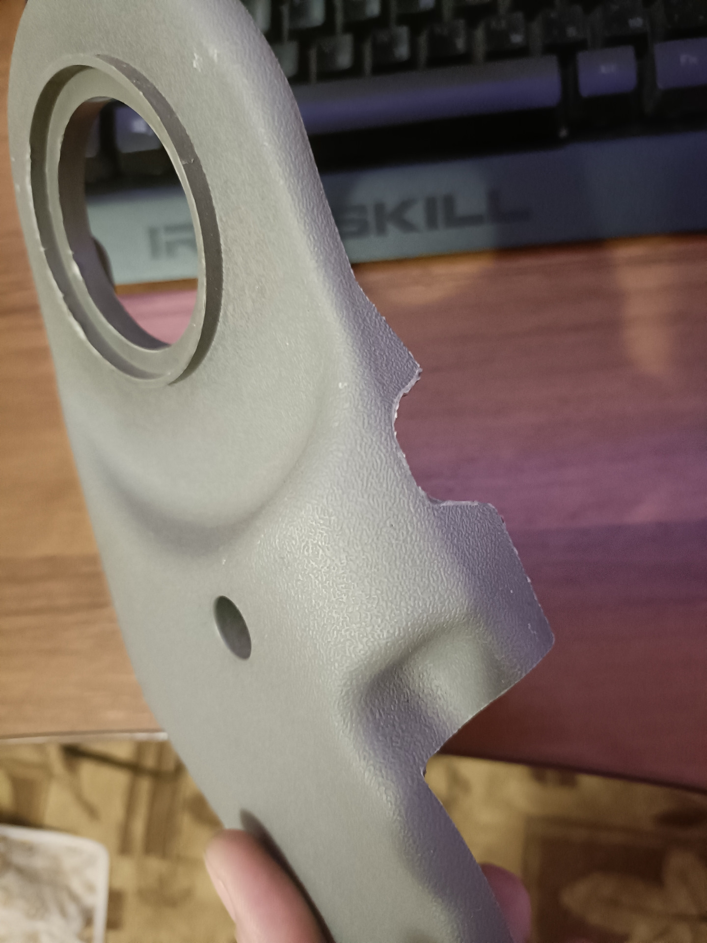

Перед установкой подлокотника я вытащил салафановый пакет который был внутри, при использовании он явно будет неприятно шуршать, далее ставим подлокотник и прикручиваем болтом с шайбой которые были в комплекте.
Теперь примеряем облицовку сиденья, в инструкции немного не правильно размечено, где нужно выпилить под шток подлокотника, разметил сам и с помощью паяльника проделал отверстие, так же убрал ребра, которые тоже мешают штоку.

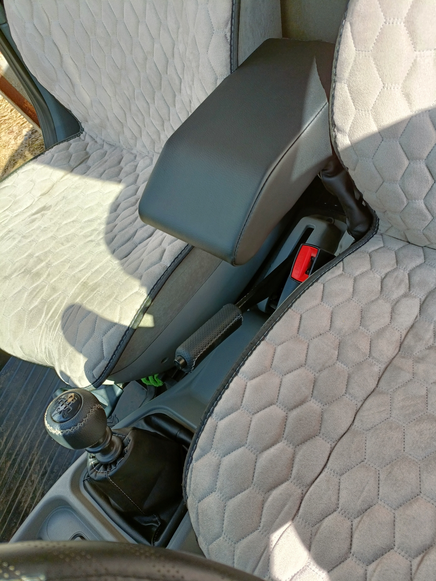

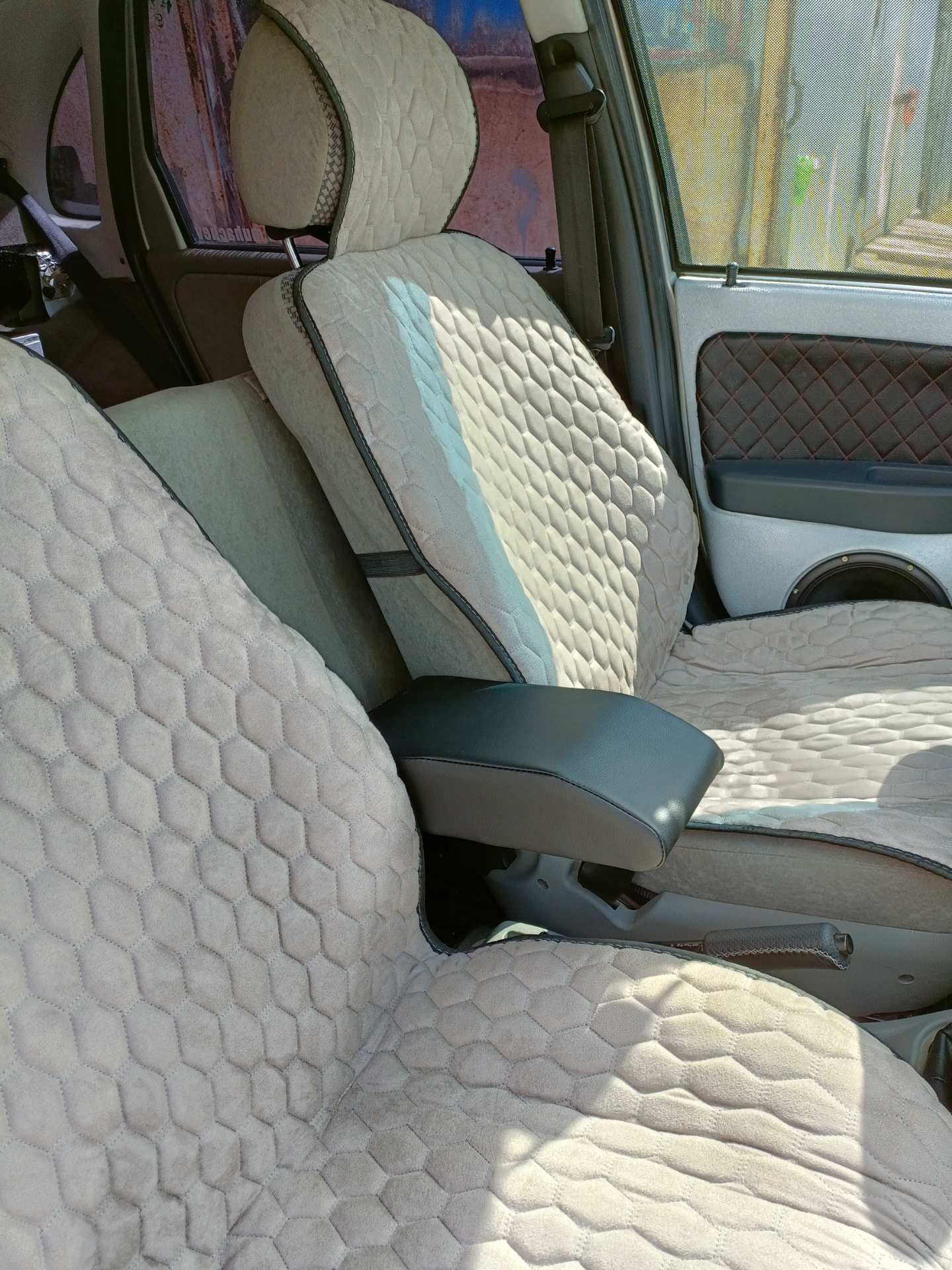

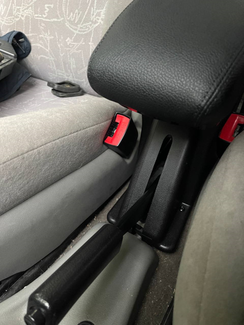

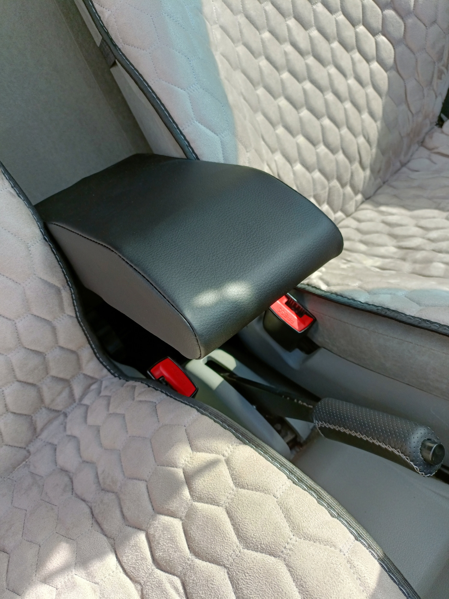

Все, устанавливаем облицовку на место и наслаждаемся удобством особенно в дальних поездках 😄
Как по мне высота оптимальная подлокотника, покатался по трассе и в городе доволен более чем. По поводу ручника не могу сказать, что прям не удобно, вполне приемлемо, если ручник правильно натянут, у меня 2 щелчка, все нормально, хотя подлокотник можно и отклонить, да и вообще, если соотнести сколько вы находитесь в пути и вам комфортно сидеть, есть куда руку положить или секундное дело, постановка авто на ручной тормоз при парковке, думаю тут очевидно 😅
